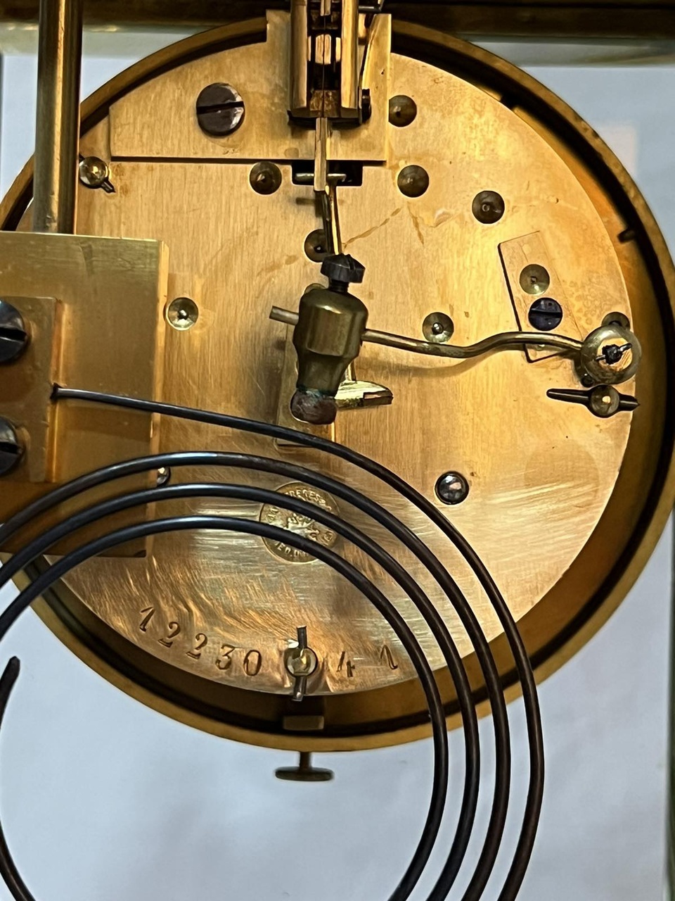

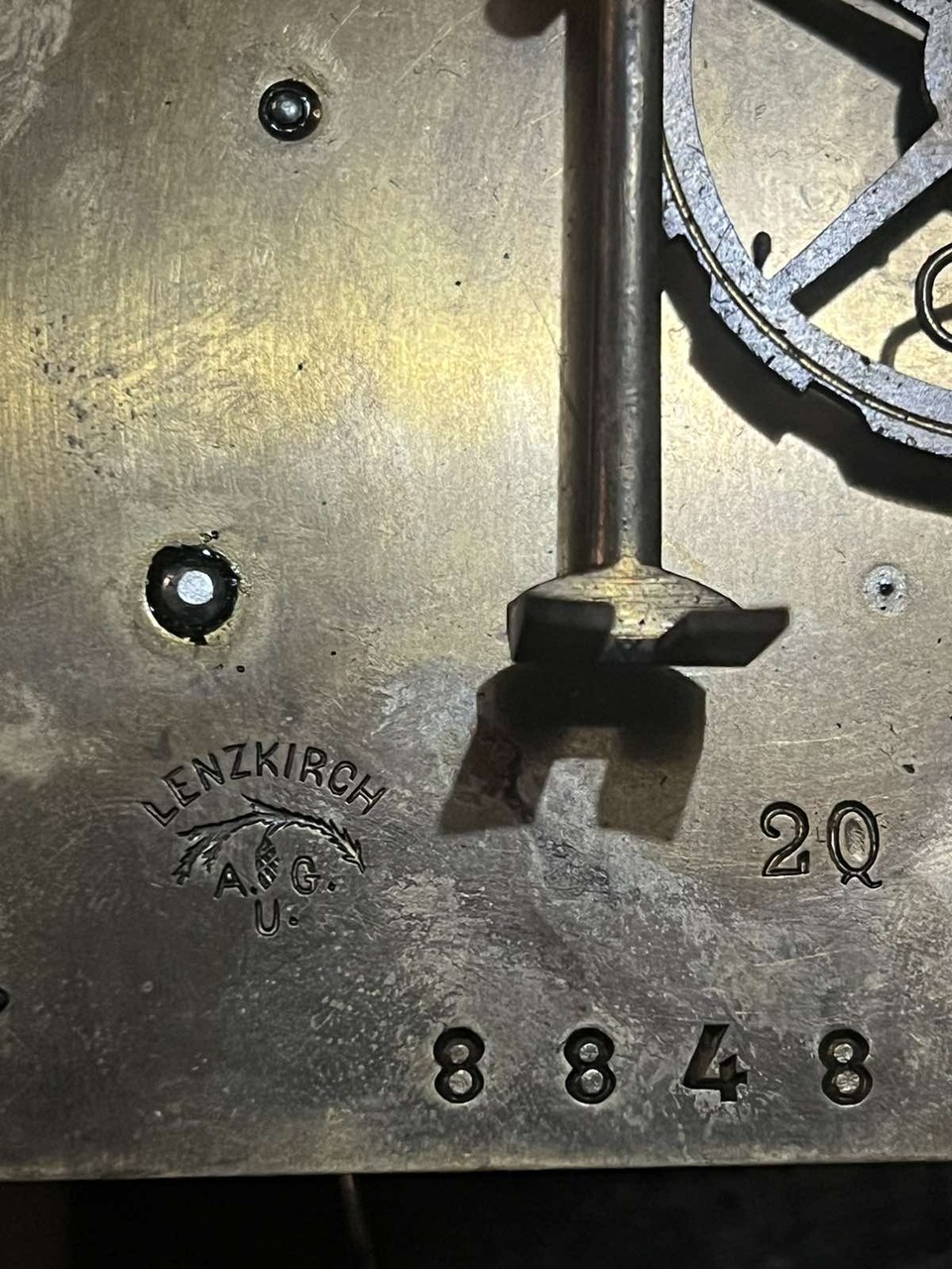

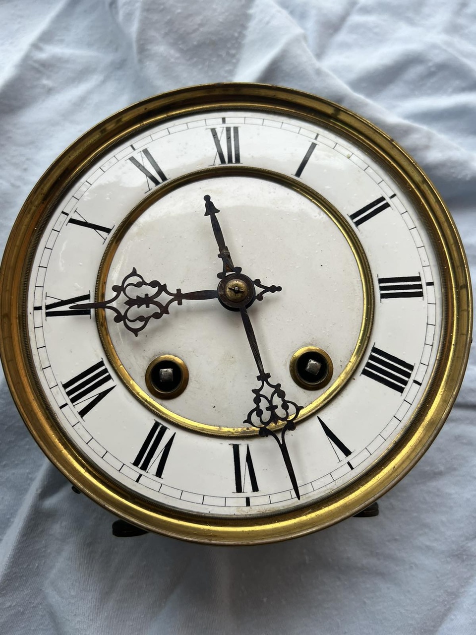

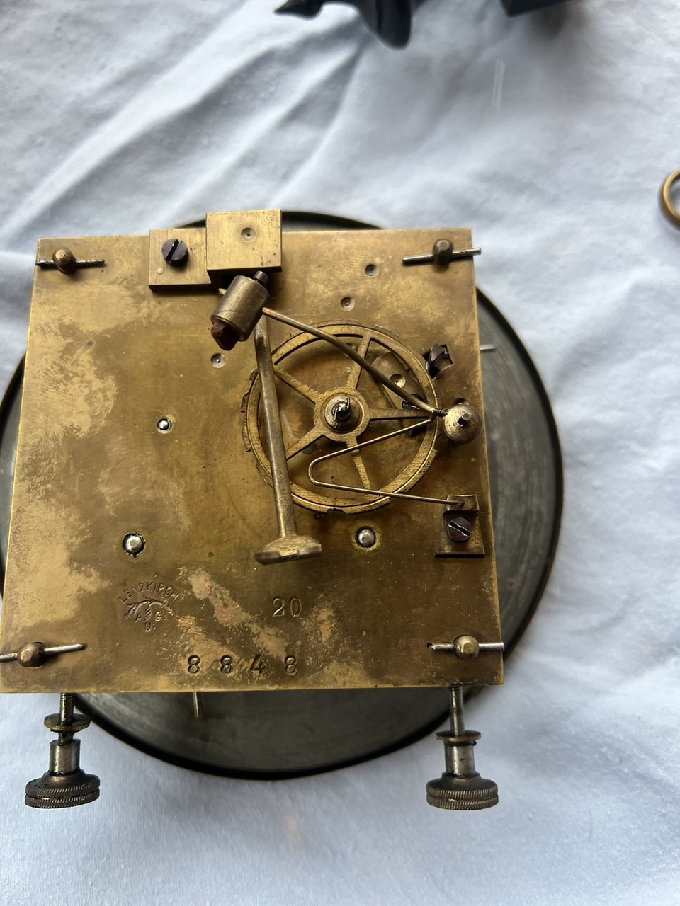

Часы Lenzkirch.
Уважаемые знатоки, подскажите пожалуйста, что означает маркировка 2Q на механизме часов Lenzkirch, рядом с номером.
Возможную стоимость часов?
Спасибо.

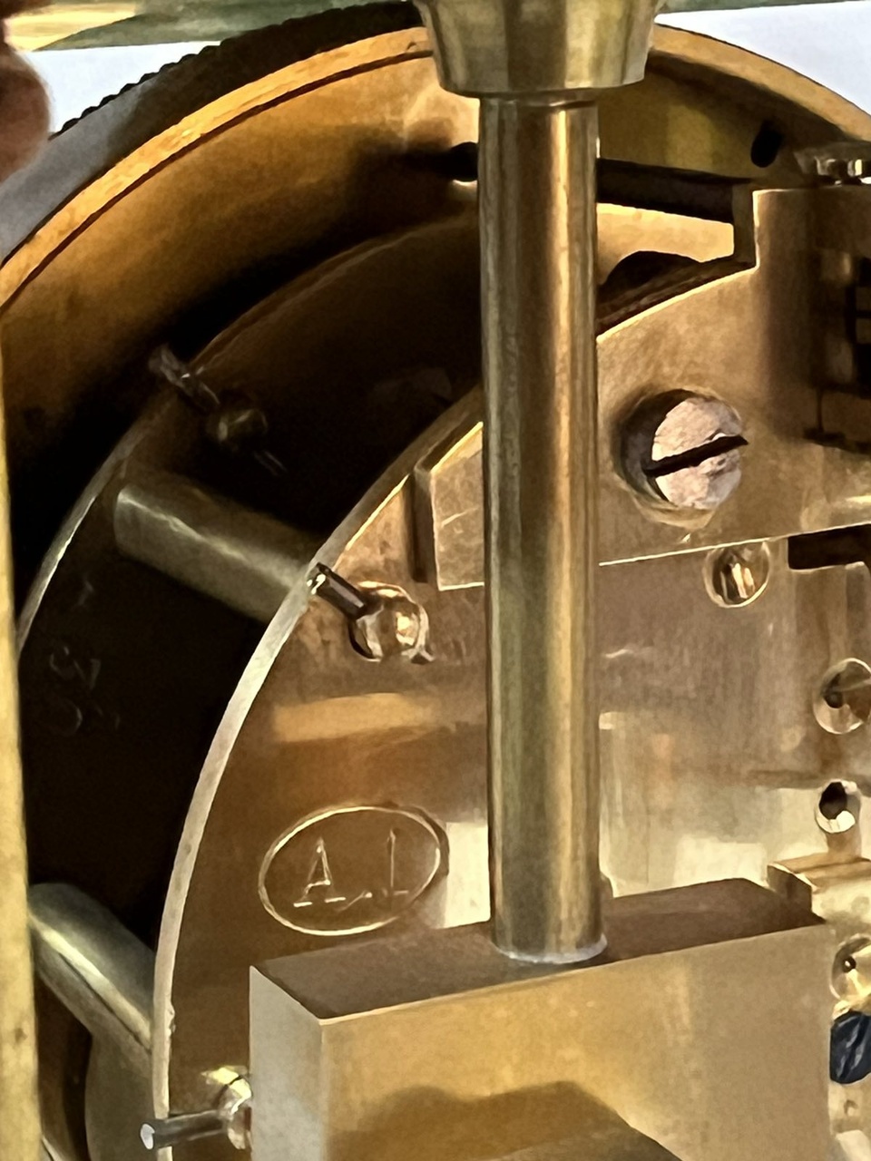

Сообщение от uhrolog Посмотреть сообщение
Все логотипы имеются - и на циферблате, и на механизме. Часики не дешевые, красивые.
Ну надпись на циферблате понятна...
А что обозначает логотип на механизме?
Подскажите, пожалуйста.

Точно такого не обнаруживается. Есть немного похожий: Krefelder Metallwarenfabrik, Bitter & Gobbers
Oppumerstr. 104, Krefeld. И что-то совсем не Австрия...

Сообщение от boris250650 Посмотреть сообщение
Спасибо.
Здравствуйте!
У многих производителей были маркировки, обозначающие сорт механизма.
У Lenzkirch второй сорт (качество) обозначался 2Q, 2, затем литерой B. Эти обозначения появились в 1883 году, Ваш механизм 1884 года.
Вопрос по стоимости очень непростой. С одной стороны у Вас всё целое, комплектное, эмаль в отличном состоянии, даже родной ключик есть, а с другой стороны корпус залит лаком, а что под ним непонятно.
А ещё другой регион, насколько в Венгрии любят, ценят Lenzkirch? Для меня Венгрия - страна, богатая жильниками))
С уважением, Татьяна

На механизме такое клеймо ->
Французский механизм.

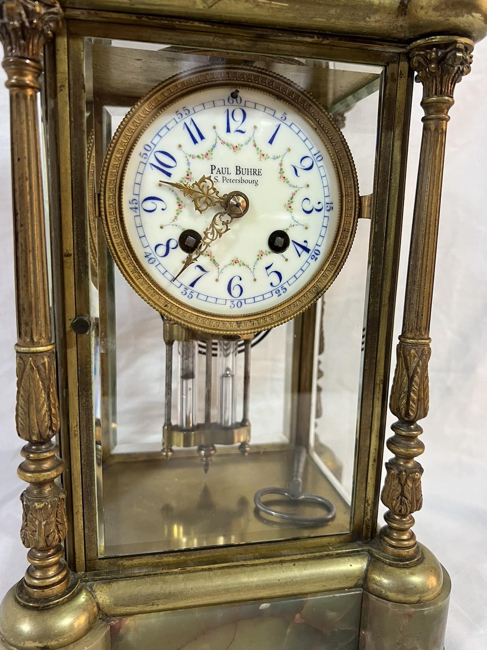

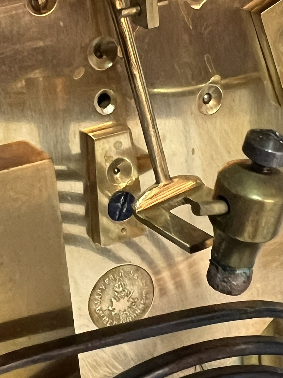

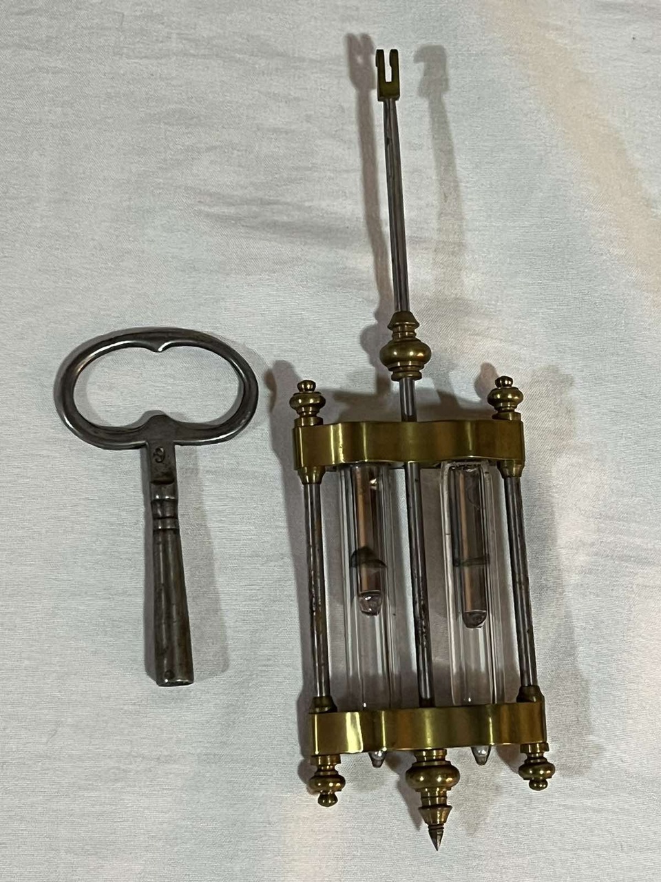

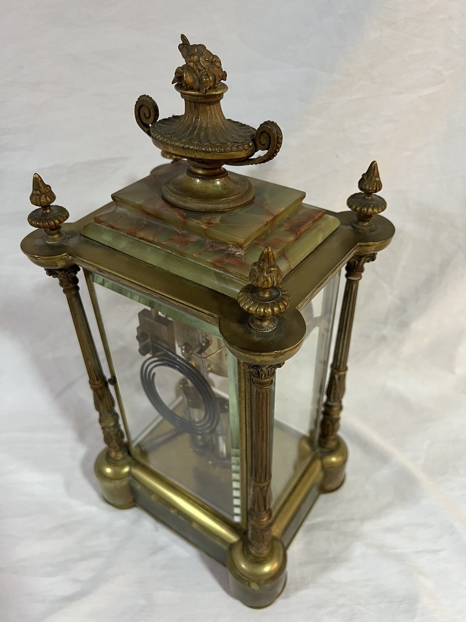

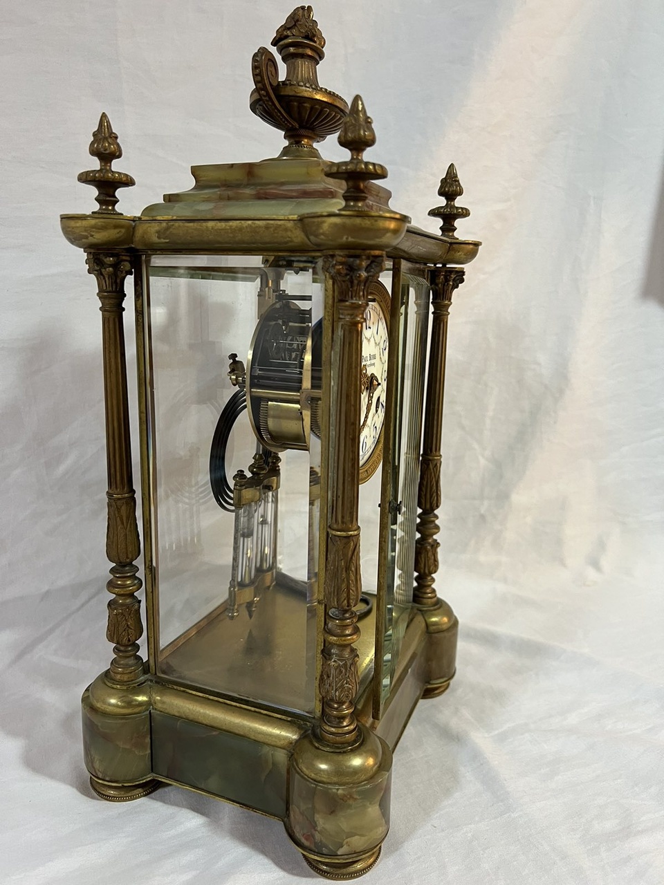

Часы П. БУРЕ.
. День добрый.
Приобрёл часы торгового дома П. Буре. А производитель механизма француз JaPY Freres, согласно логотипа, если не ошибаюсь. Так ли это?
Насколько редки таковые часы. Они в хорошем состоянии, на ходу. Корпус бронза, золочение, оникс. Ртутный маятник. Тяжелые.
Прошу, по возможности. оценить.
Спасибо. С уважением.

  #1848
Старый 15.05.2024, 12:15
Аватар для Сергей Дмитриевич
Регистрация: 21.04.2010
Адрес: Беларусь г. Барановичи
Сообщений: 8,703
Сказал(а) спасибо: 645
Поблагодарили 5,540 раз(а) в 3,962 сообщениях
Это нормально. Буре использовал механизмы различных (качественных) производителей и ставил свой логотип на циферблат.
По цене не подскажу, она может быть различной в зависимости от региона. Например в России эти часы будут стоить дороже чем в Венгрии или Румынии.

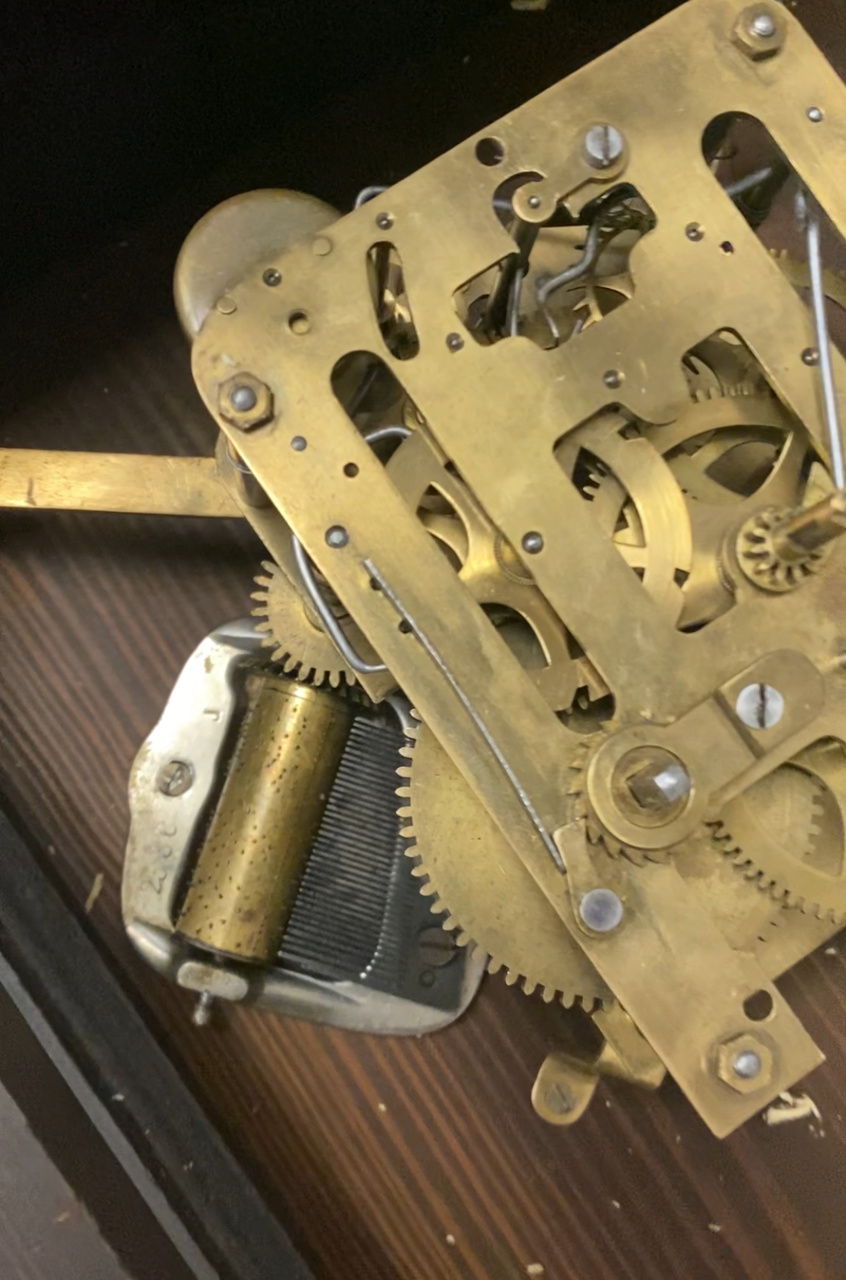

Приложите фото пожалуйста.
Интересна мелодия не могу понять ее, есть номер на барабане

Т. Е торговый дом Йозеф Лехнер, а механизм французский от Самюэля Марти?
Какова может быть их стоимость?
