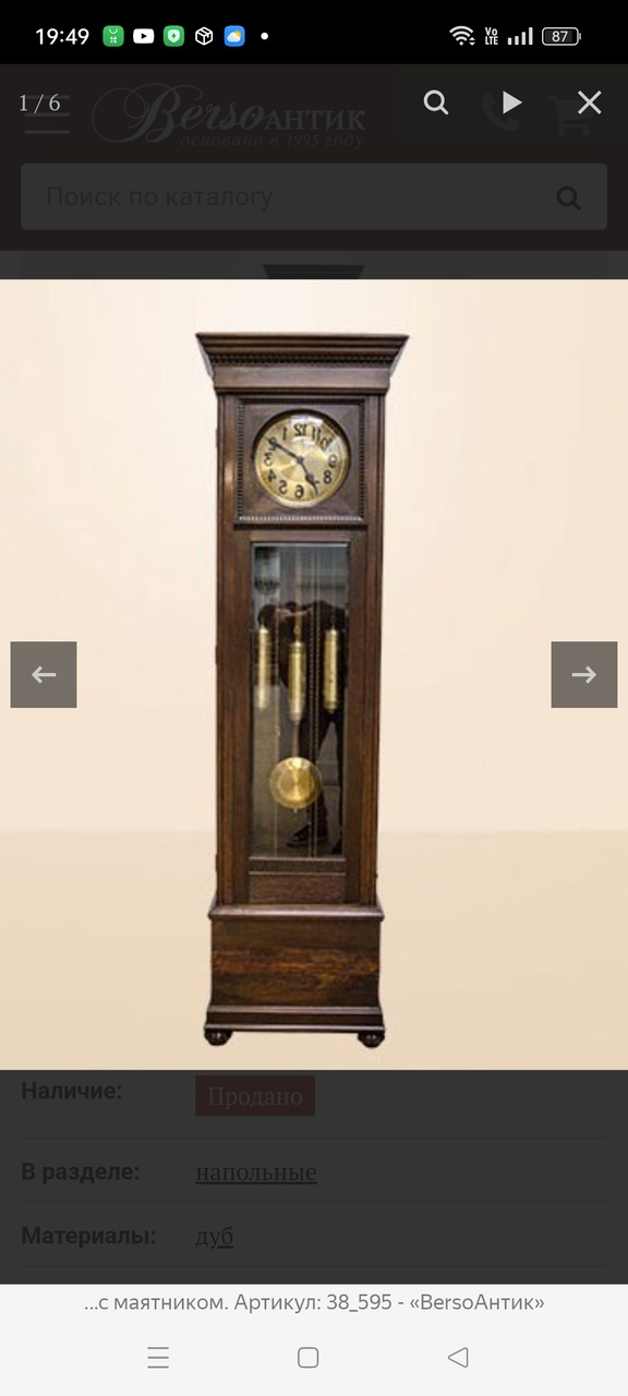

Татьяна, я так не считаю. Ножки невысокие, "таблеточки" должны быть, типа таких .
У меня дома GB без ножек, а вот Mauthe (первые слева) из каталога 1924 года:
Название: Mauthe 1924 143.jpg
P.S. Только сейчас разглядела, что это и есть каталожная модель напольников, про которые спрашивал Infiniti.

Да, действительно без ножек.
