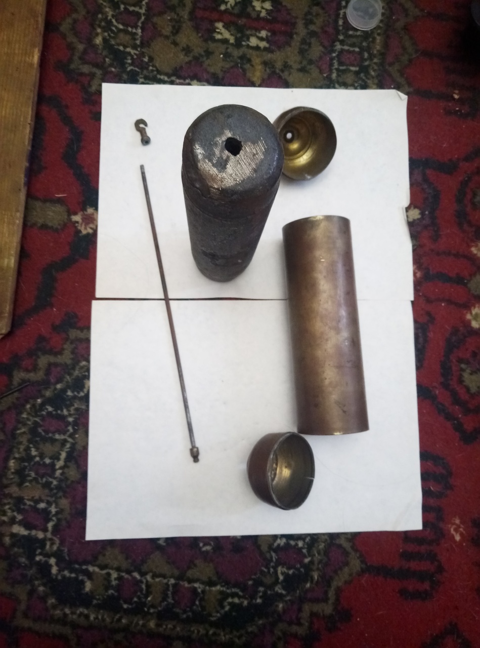

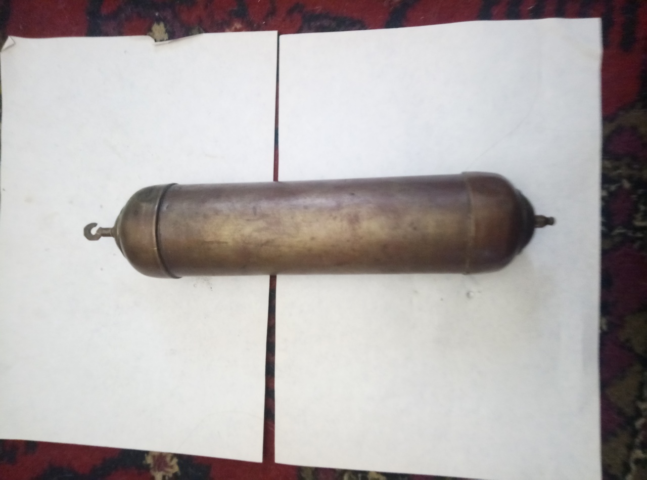

да и гири заклеены скочем непонятно зачем
Предполагаю, что внутри в гирях дробь, а крышки перестали по каким-либо причинам держаться. Последствия падения такой гири весьма неприятны.

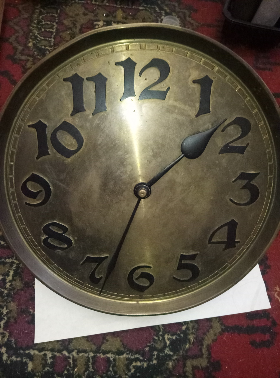

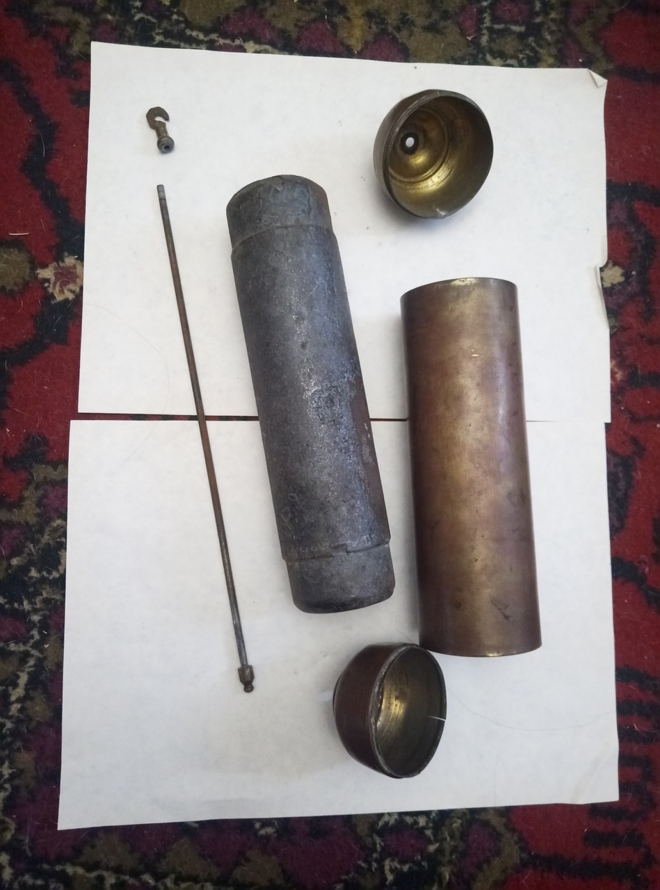

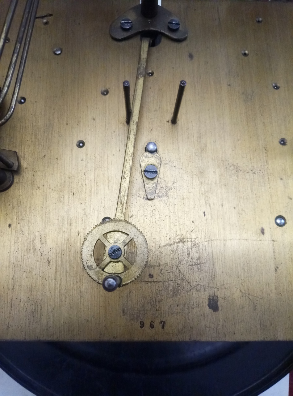

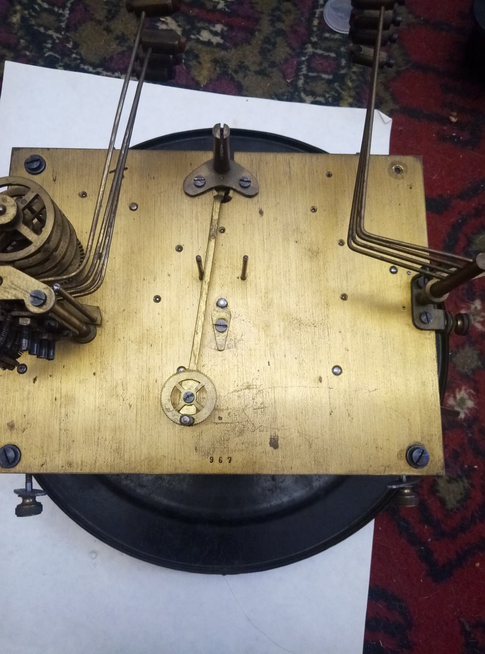

В Кенингера внутри гирь дроби изначально не было - там обычно чугунная болванка, через отверстие в которой проходит шпилька с резьбой. И этой шпилькой (на которую накручены две гайки - фигурная нижняя и крючок - верхняя) гиря стягивается .
У меня есть часы с подобным мехом, но чуть постарше. Номер механизма 967- клеймо изнутри на задней платине.
Вес гирь (может кому то интересно):
Ход -3300г.;
Бой - 3800г.;
Бой четвертей 5150г.

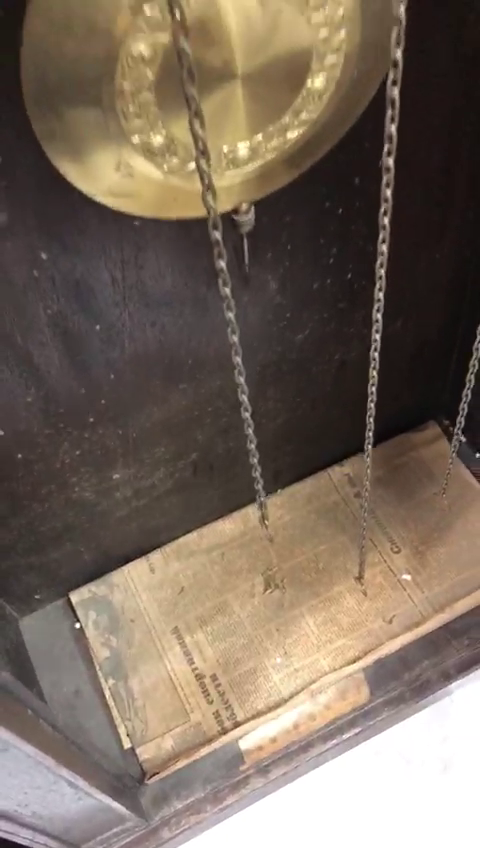

Сообщение от koshky Посмотреть сообщение
Гори скотчем обмотаны, потому как беда с ними.
Цепи иногда обрываются и гири падают во внутрь корпуса (надо, кстати, смотреть, пол у корпуса целый?)
Интересная мысль, и газета снизу лежит.

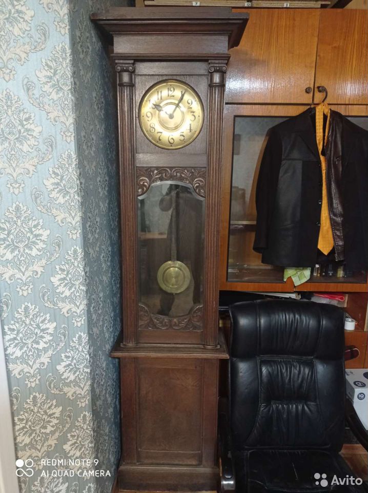

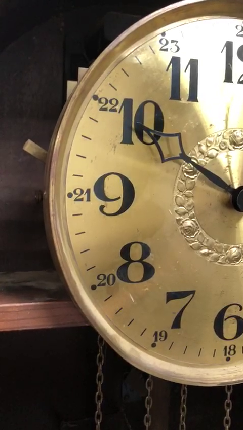

Это вариант. Планирую найти напольные часы довоенных лет с красивым боем вестминстер, в идеале Gustav Becker. Сейчас надо разобраться с этим Kieninger. Хозяин знает цену своим часам, дёшево не отдаст. Предложу, как народ советует, 50 тыс. руб., а там видно будет.

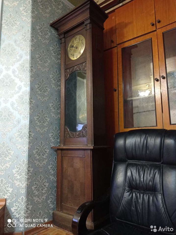

Возможно. На фото не видно. Вот пример из интернета, когда на одном фото клеток нет, а на другом есть.
------- ДОБАВЛЕНО ЧЕРЕЗ 11 МИН --------

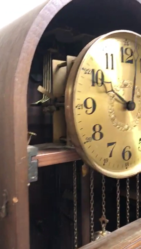

Ещё есть вопрос по полке, она заводская, как думаете?

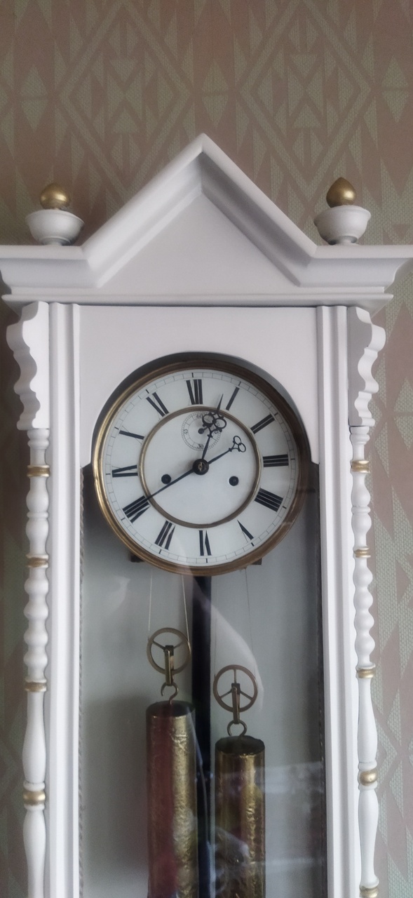

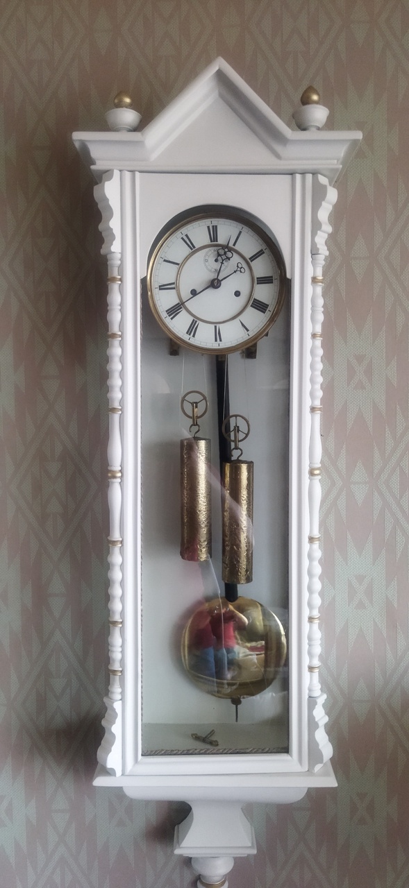

Часы Endler

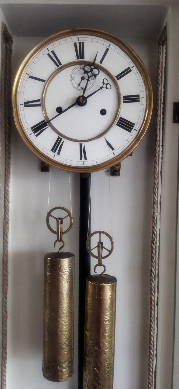

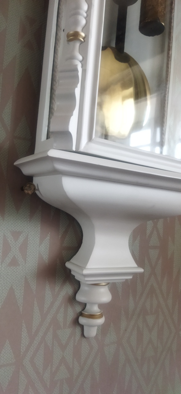

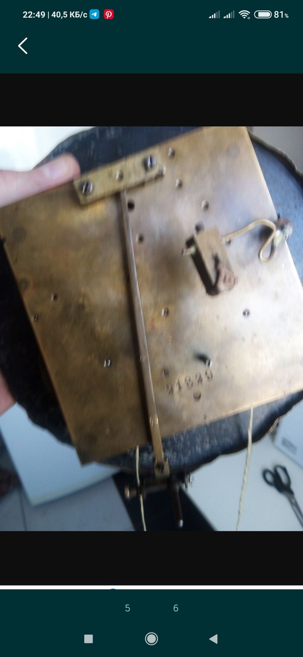

Доброе время суток. Уважаемые форумчане помогите примерно оценить часы, сделал реставрацию корпуса, ваше мнение было бы тоже кстати. Заранее благодарю.
Доброе время суток. Уважаемые форумчане помогите примерно оценить часы, сделал реставрацию корпуса, ваше мнение было бы тоже как нельзя кстати. Заранее благодарю.

Добрый день! Работа проделана большая, теперь тот, кто захочет сделать реставрацию, столнется с необходимостью всю эту красоту смывать )) Оценить не возьмусь.

Добрый день!
Я согласна с Олегом, что это не реставрация, а скорее декупаж.
Но меня больше интересует родной ли корпус для этого механизма?
Если я правильно разглядела, то стоим мех-м H.Endler начала 1870-ых, но таких корпусов у этого производителя не помню.
Сомнения вызывают гири и блочки.
К сожалению нет фото кронштейна механизма...

Здравствуйте. Выскажу свое мнение. Если часы востанавливали для себя и под себя (под свой интерьер или под свое видение часов в соем интерьере), то результат вполне приемлим и хорош.
Хотелось бы видеть часы до востановления, что бы видеть "исходный материал".
Что бы я поменял, так это гири - они не от этих часов и портят весь их вид и сокращают ход часов (дней до 5). Родные гири ~ 40мм диаметром и ~95-100мм высотой, вес 1250-1350г. И блочки ваших гирь имеют большой диаметр, у блочков от этих часов диаметр должен быть ~ 26-28мм. (это если маятник длинной 64 мм).
У часов с другой длинной маятника параметры гирь и блочков другие.
