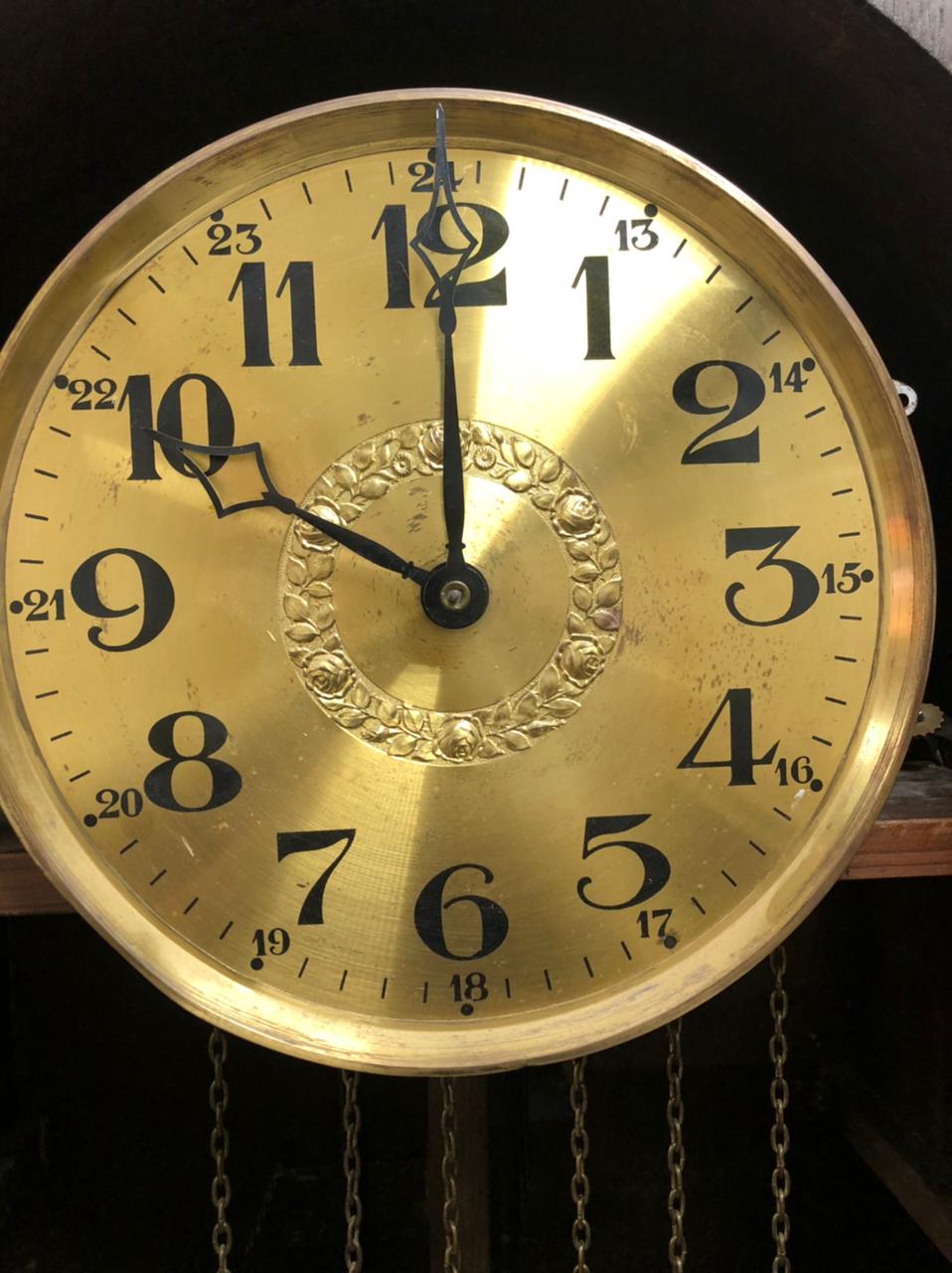

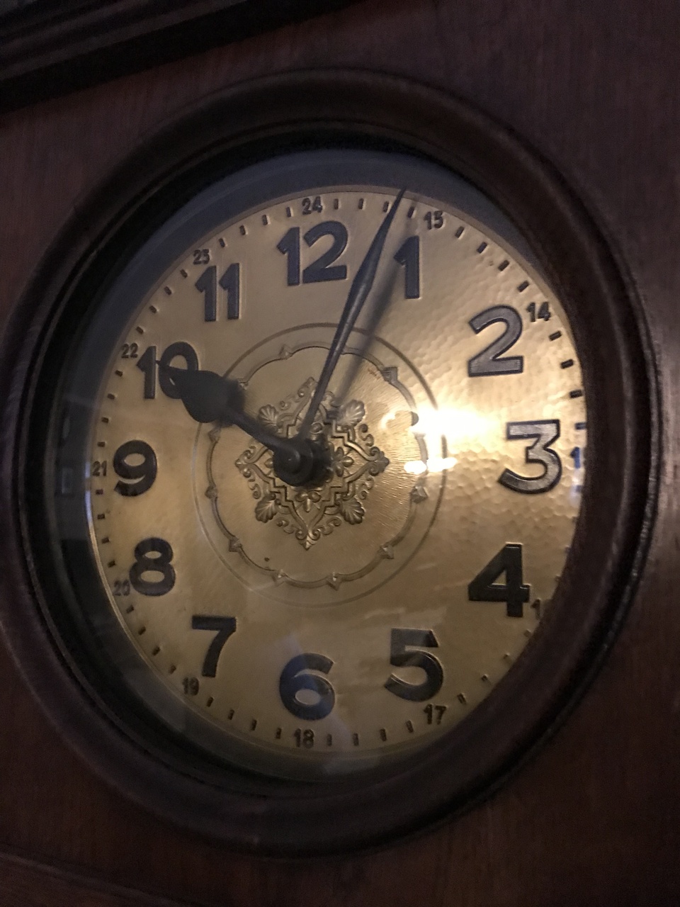

Циферблат, кстати, одни в один, а вот стрелки у Ваших странные. Самодельные наверное.

Возможно что и родные.
Не частые просто. Прикольные, кстати.
Соврал по циферблату. Есть таки отличия.
На фото не видно, шпон утрачен, видимо.
Там клеточка должна быть?

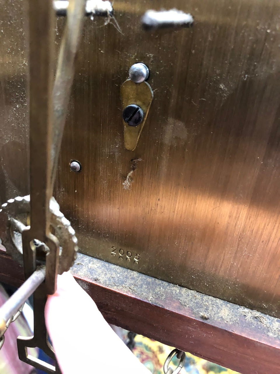

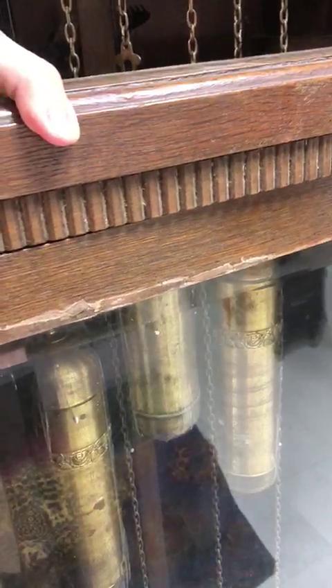

Хозяин просит 100 тыс. руб. Цена конечно завышена. За 50 тыс. он может не согласится продать. Если корпус можно отремонтировать, то маятник это проблема, да и гири заклеены скочем непонятно зачем. Циферблат в хорошем состоянии, не реставрировался. Хотелось бы понять ценность этих часов. Если на цифеблате не указан производитель, о чём это может говорить? Комплект: механизм, циaферблат, гири и маятник поставлялся с завода стороннему производителю? На циферблатах напольных часов ни разу не встречал клеймо или надпись Kieninger. Номер на механизме 2005, клеймо на пластине механизма отсутстует, возможно оно пробито на внутренней стороне, я на форуме встречал такую ситуацию. Ещё фото.

Гори скотчем обмотаны, потому как беда с ними.
Цепи иногда обрываются и гири падают во внутрь корпуса (надо, кстати, смотреть, пол у корпуса целый?)
Ну или хозяин так хотел избежать окиси (действия хозяев, обматывающих целую гирю скотчем, редко поддаётся логическому объяснению).
Маятник можно попробовать выправить, будет почти не заметно.
