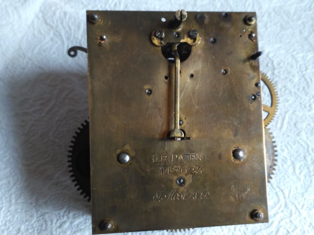

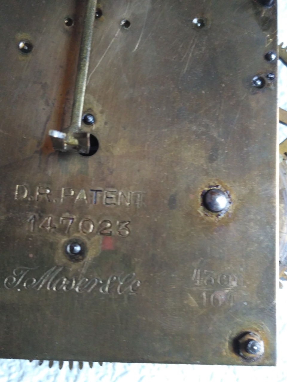

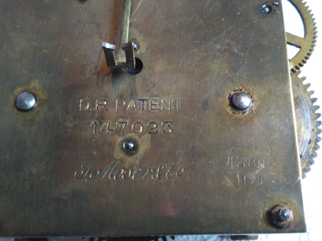

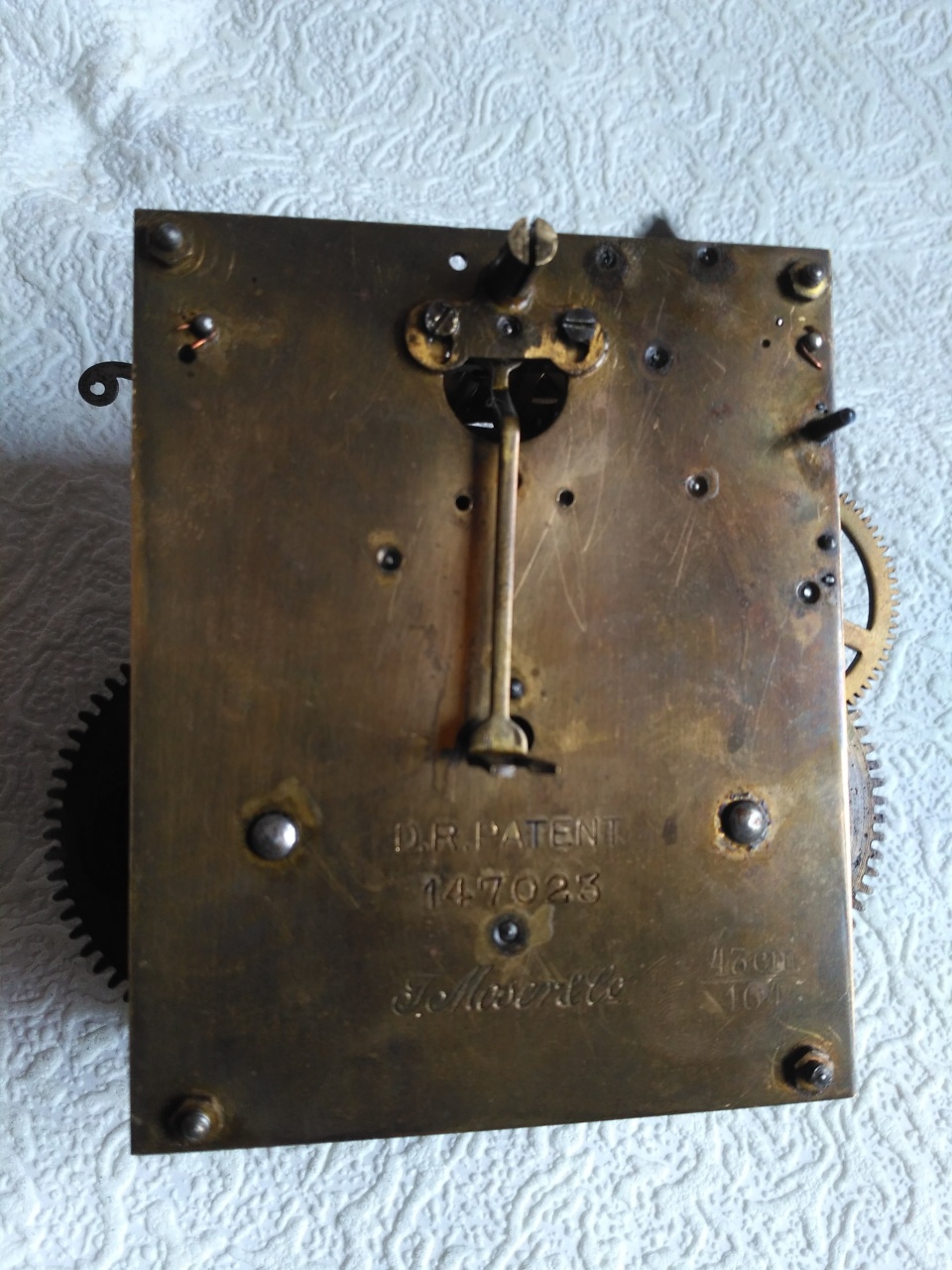

Подскажите пожалуйста по стоимости.С ув.
  #135
Старый 11.09.2018, 17:31
Регистрация: 31.08.2011
Адрес: рф
Сообщений: 6,297
Сказал(а) спасибо: 12,484
Сообщение от Atilla777 Посмотреть сообщение
Здравствуйте,оцените пожалуйста часы.С ув
Циферблат подрисован,добавляю ещё фото механизма.Подскажите пожалуйста по редкости часов,на сколько часто они встречаются.С ув
Механизм недорогой, фирмы Kienzle, но видать делался по спецзаказу Мозера
и задняя платина сделана цельной,для имитации механизма более высокого
класса.
Циферблат,тоже характерен,для Kienzle.
Татьяна, думаю ,даст более развёрнутый ответ.

Сообщение от harris1969 Посмотреть сообщение
Это Теодор Мозер, он не гнушался использовать дешёвые механизмы. В отличие от Генри.
класса.
А гонг двойной или одинарный?
Особо и добавлять нечего. Часы сделаны не раньше 1913 года, механизмов по этому патенту произведено несколько миллионов.
Так как механизму требуется профилактика , то цена будет невысокой. 50-60 у.е. (другой регион оценивать сложно).
С уважением, Татьяна

Здравствуйте, спасибо,а какая профилактика нужна механизму-точный ход, отличный бой.С ув
Гонг одинарный.

Раз в несколько лет разбираем весь механизм, промываем, собираем и смазываем. В противном случае износ сильно ускоряется.
