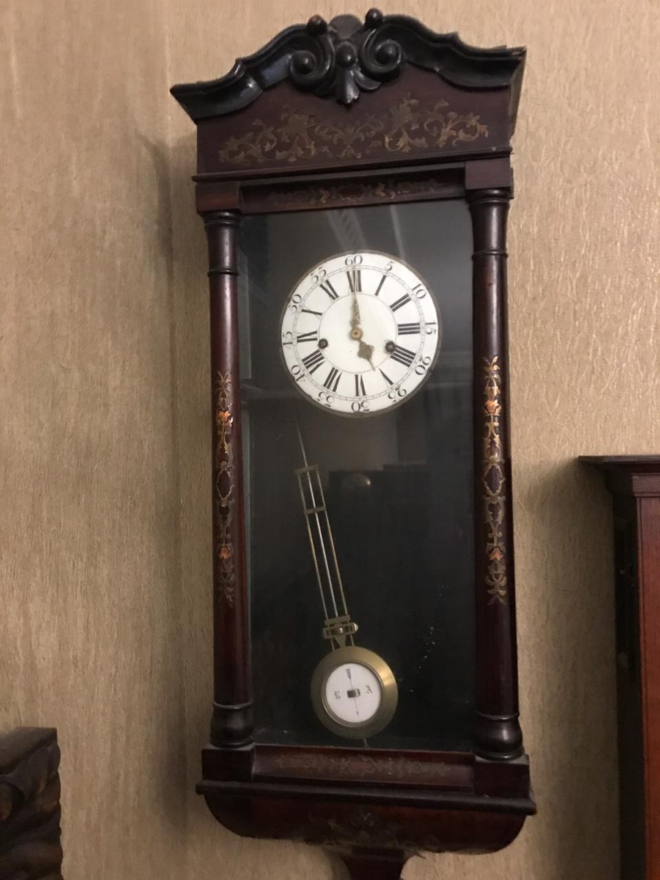

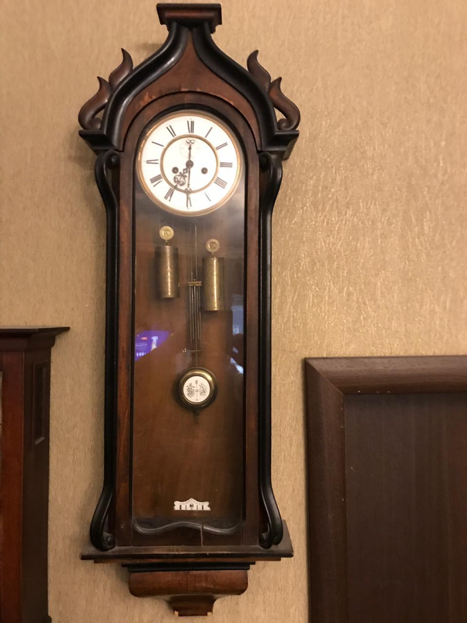

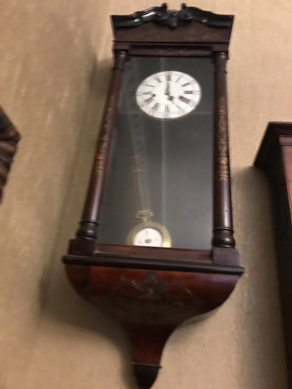

Приветствую всех....прошу знатоков дать оценку данным часикам...со слов часы не на ходу... в русском домике как понимаю мех не родной... возможно ли опредилить тип механизма... фото только такие..
С уважениек ко всем.
Эдуард.

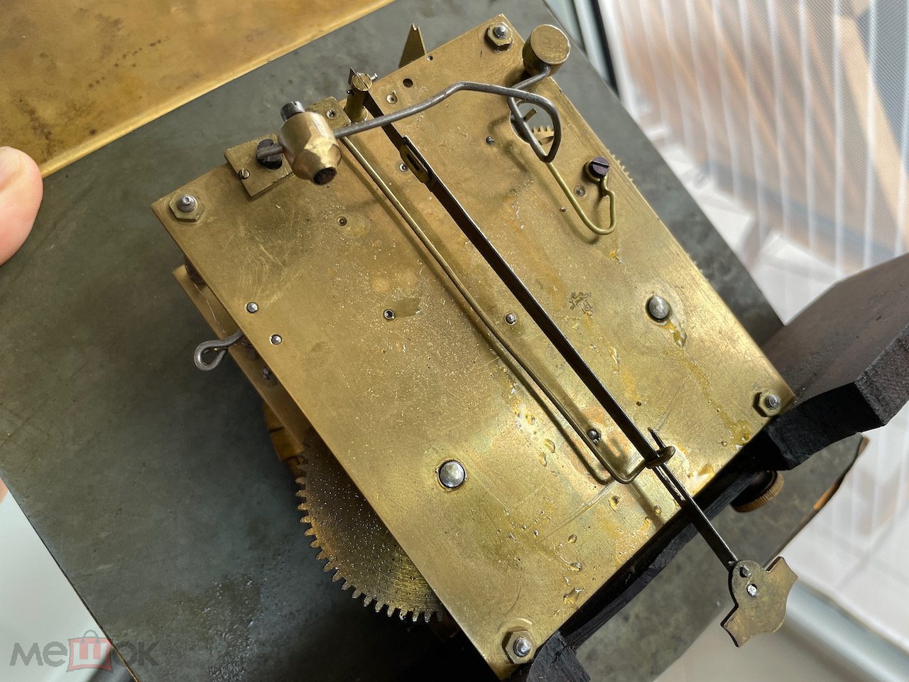

Эдуард, приветствую!
Хоть и неродной механизм, но интересный, внешне похож на 18в. Очень любопытно было бы взглянуть на машину.

Олег приветствую... спасибо за оперативный ответ.... машинку врятли увидим..мне бы хотябы определить ценовую категорию...
У русского домика утраты на бороде..
У перых как вижу не родной маятник.. так де часовая стрелка..отс стрелка секунды... по стрелки минутной как Г.Б.

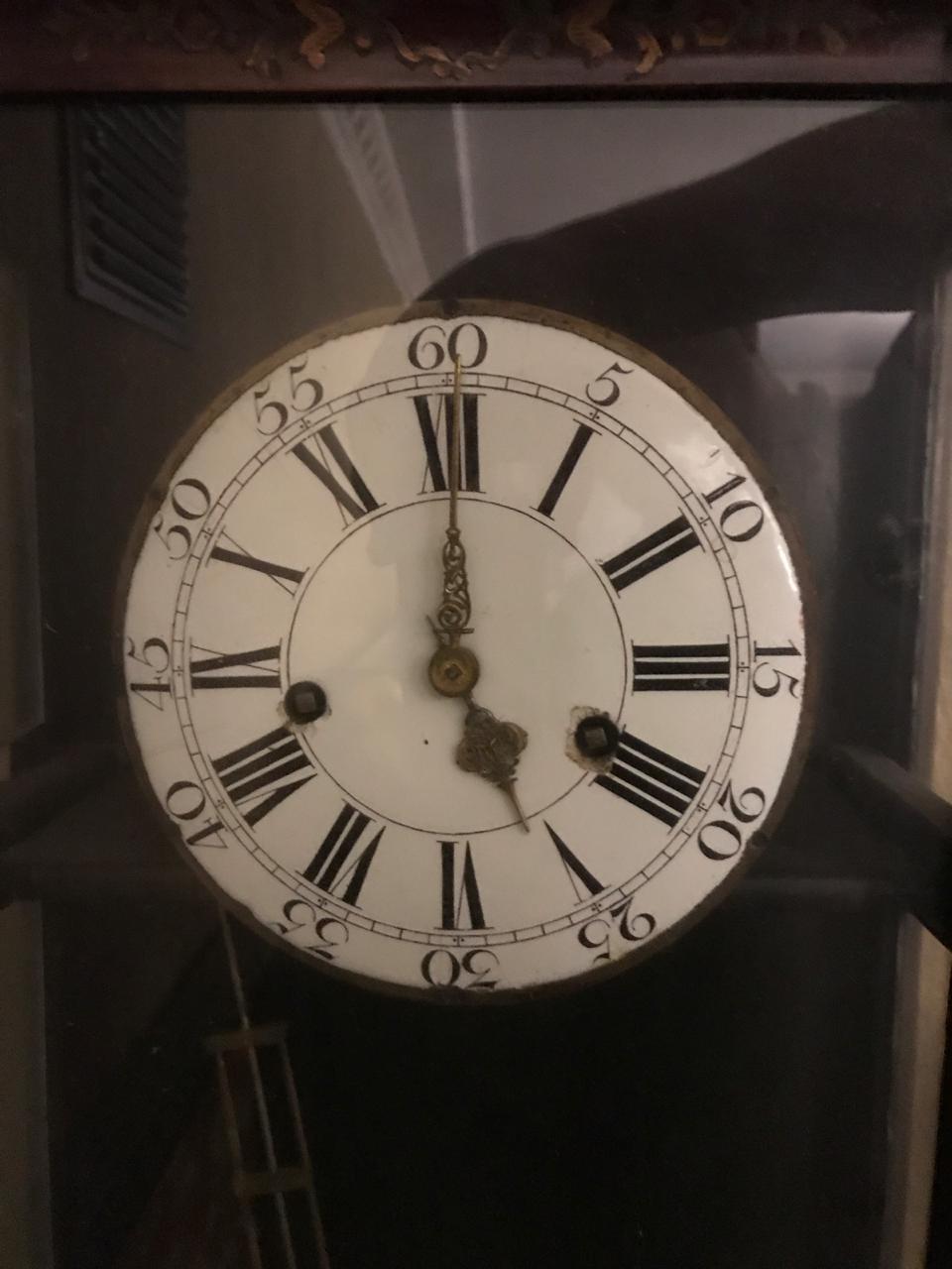

Здравствуйте, в моем понимании, первые часы - немецкие (фрайбуржские) жильные с не родным маятником ( ~1860-1880 - е) , а вторые, приблизительно, тех же годов - с французким мехом (до середины 19века) . Похожие циферы (и мехи) стояли в часах Булля.
И еще, если в маятнике на линзе по центру на эмале регулятор не обманка, а рабочий вариант, то маятник от французкого меха и, возможно, они "в паре" с мехом и цифером.

Спасибо Александр...как реально найти мех с цифером на русские????
Очень интересует ценник на каждого как есть!?)
Выгода не приследуется.. но что бы хозяев не обидеть..

Эддик, "обидеть" можно кого то вечером в подворотне. .
Все остальное это "выгода " одной или второй стороны сделки.
Вашего рынка я не знаю, как и ценообразования.
У нас, первые ~ 300, вторые от 500 (нужно видеть мех) и более.
С уважением, Александр.

Со слов первый ростом 1.15м..
С уважением, Александр.[/QUOTE]
Там обманка, регулятор сразу под спицами стоит.

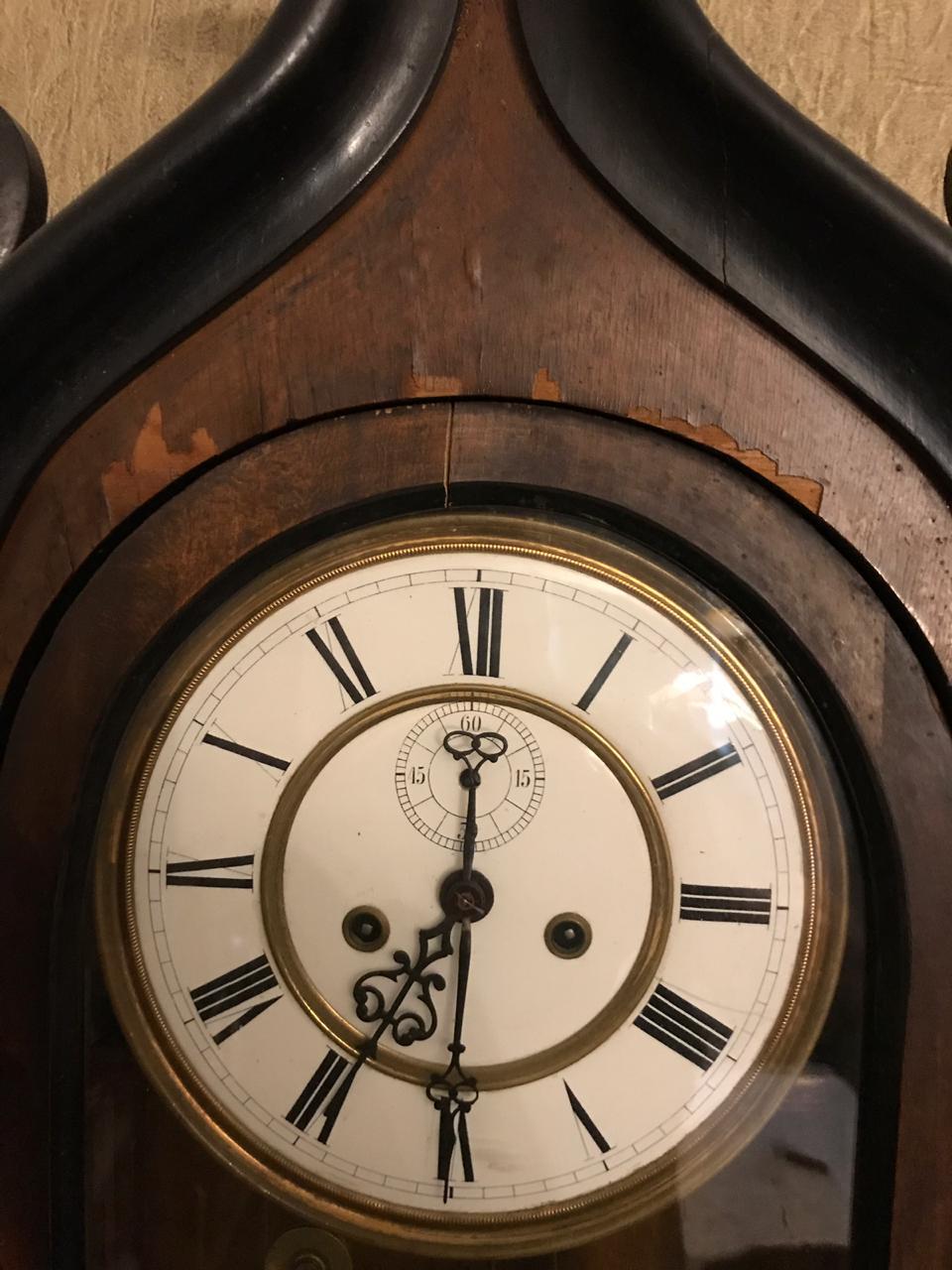

Уважаемые форумчане! Едут ко мне вот такие часы. А внутри вопрос: " стоило за них биться или нет?" !)) Хочется выслушать ваше мнение. Заранее спасибо.

Сообщение от serebr Посмотреть сообщение
Всё зависит от конечной цены аукциона. У нас тоже вопрос: На какую сумму вы забились?
Часы хорошие.
