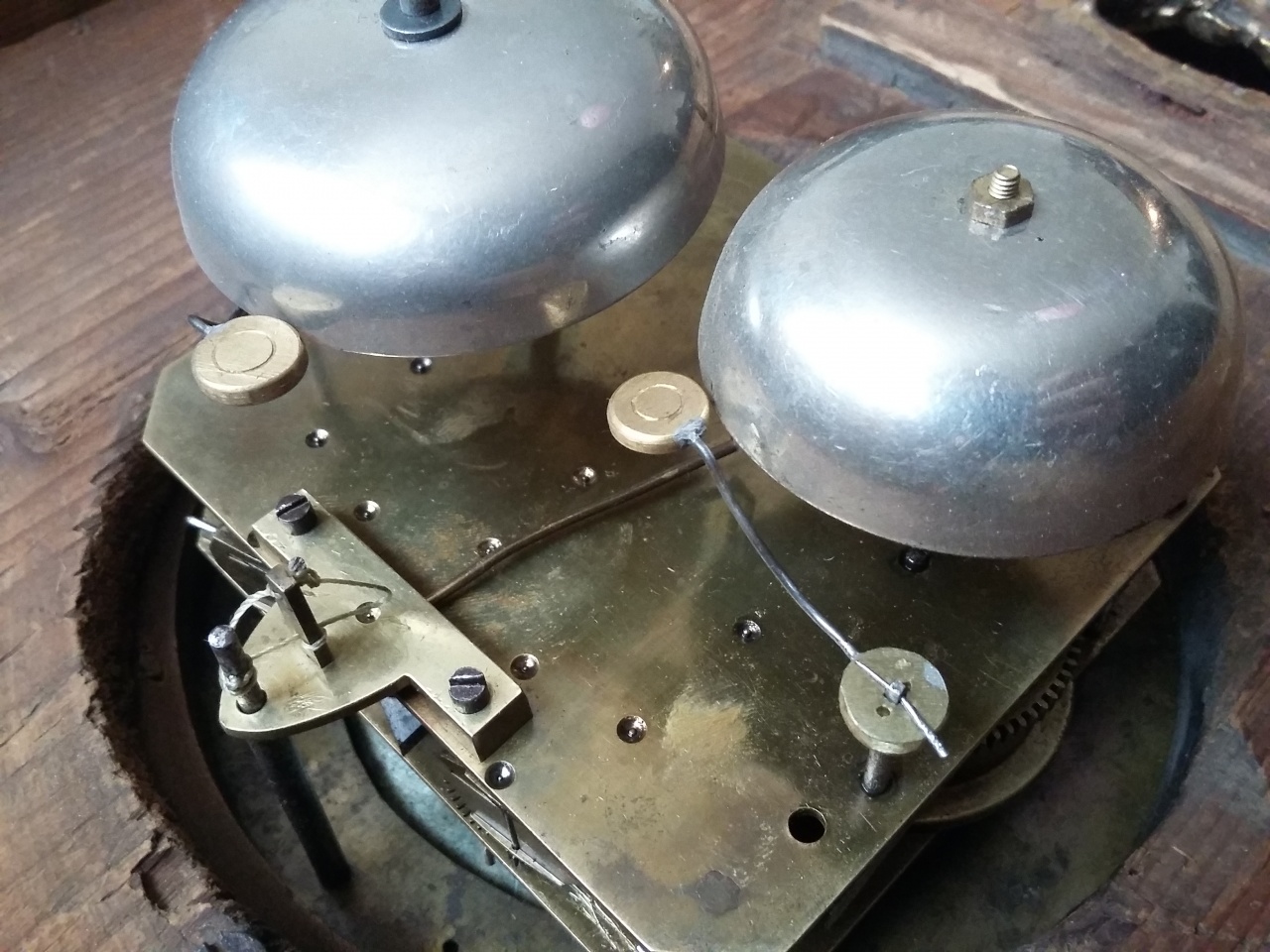

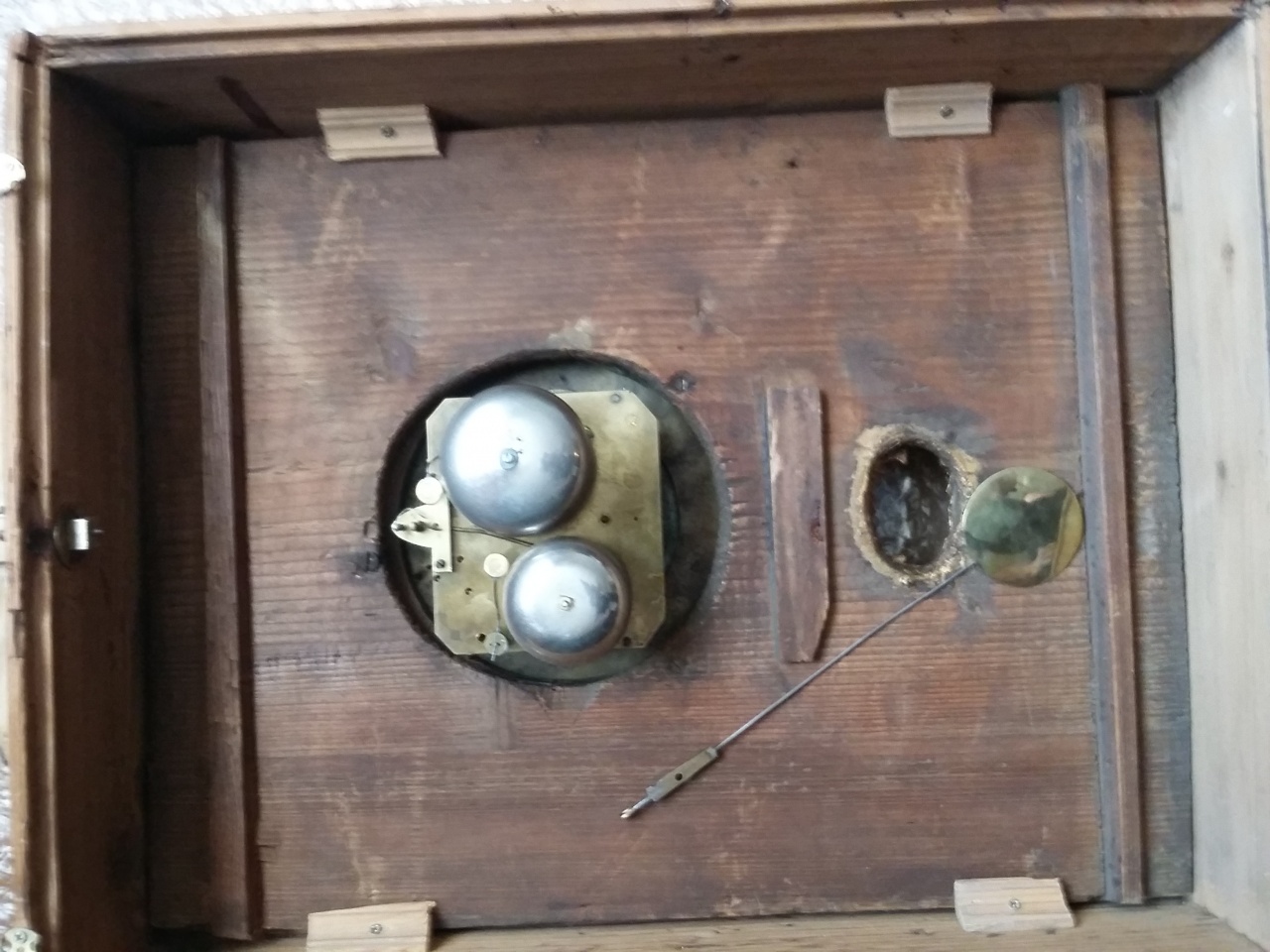

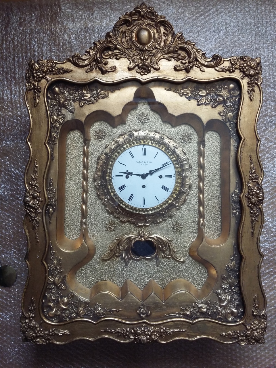

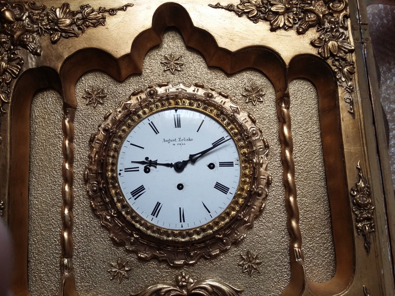

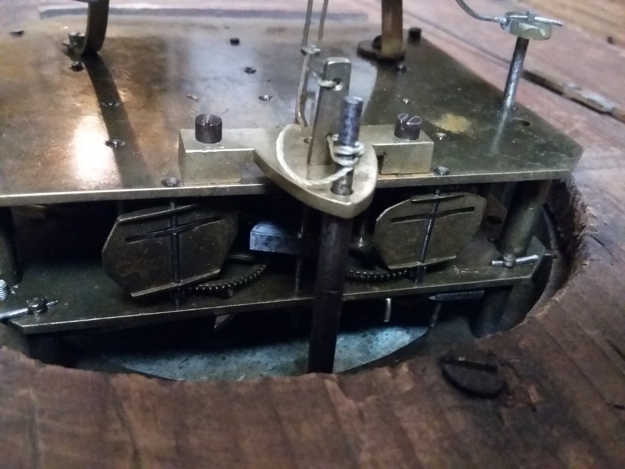

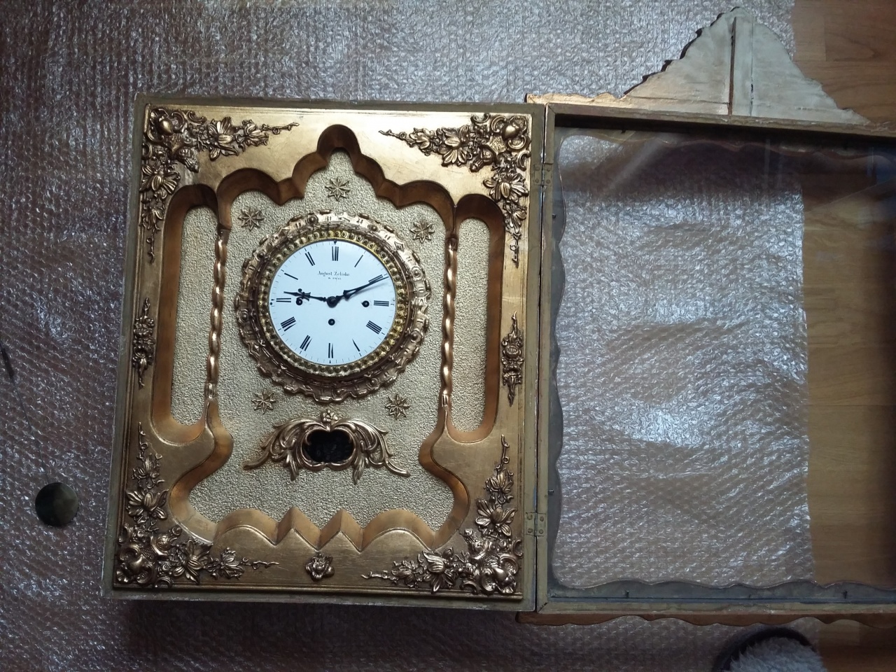

Добрый день. Попались такие часики. По названию информации не нашел.
Похоже, что механизм сзади закрыт каким-то ящиком от письменного стола (то, что прикручен кусочками плинтуса). Сама панель с позолотой не могу понять: самоделка? Или нет?
Клейм ни каких не обнаружил.
Если возможно, сориентируйте, какого времени часы? И, если вообще представляют интерес, какая ориентировочная стоимость? Высота с короной около 70 см.
Заранее Благодарен.

Часы картина. Середина 19 века. Австрия

Это не ящик от стола -это корпус. Не родные там только кусочки плинтусов.

Добрый день!
Прекрасные австрийские часы в стиле бидермайер, конец 1840-х гг. Мне видится, что ящик родной, не самоделка. Есть следы дилетанского ремонта (куски плинтуса). Мастер Август Зелишко (August Zelisko) из Праги, имел титул часовщика королевского двора. Участвовал на междунарожных индустриальных выставках, в том числе в Лондоне в 1851 году. Ниже его объявление в газете от 1873 г. и некролог от декабря того же года... "20 декабря в Праге скончался в возрасте 62 лет бюргер Август Зелишко, он был известен как часовщик местной обсерватории..."
Стоимость похожих, но чуть более ранних, составила $770  (аукцион Доротеум, ссылка ниже), это не включая комиссию.
https://www.dorotheum.com/en/l/6643785/
https://www.the-saleroom.com/en-us/a...6f6#lotDetails
А вот и регулятор его мастерской проходил: https://www.dorotheum.com/en/l/1955410/
