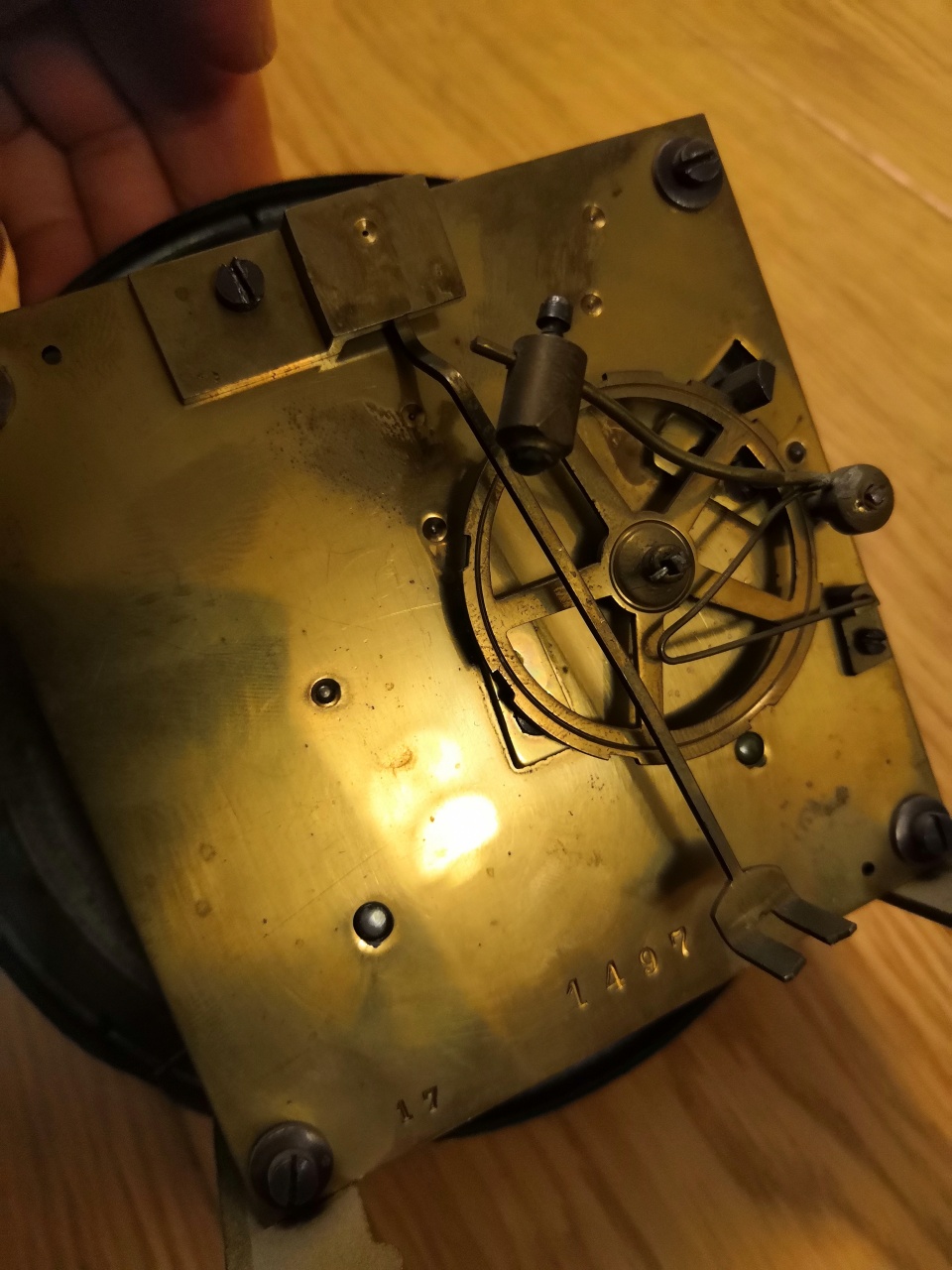

Сообщение от sakura27 Посмотреть сообщение
Маркировок нет, указаны только цыфры 17 1497
Здравствуйте!
Предположу, что это F.Mauthe конца 1880-ых.
Покажите, пожалуйста, фото задней платины и кронштейн механизма.
Тогда сможем точно ответить.

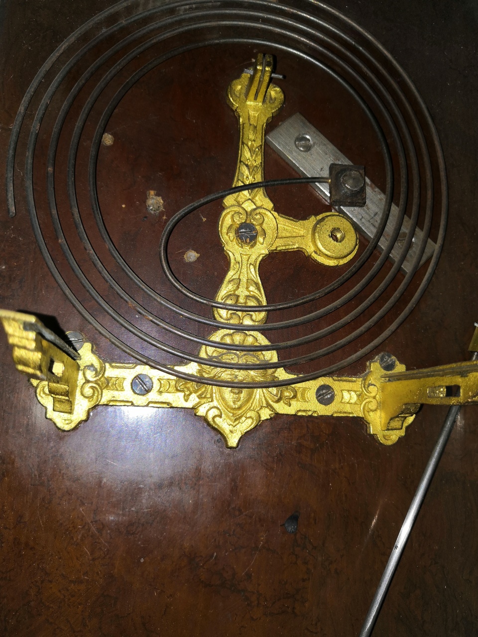

Старый 14.01.2021, 23:26
sakura27 sakura27 вне форума
Регистрация: 14.01.2021
Адрес: москва
Сообщений: 2
В довесок фото
Еще

  #1173
Старый 15.01.2021, 00:58
Аватар для TatynaS
TatynaS TatynaS вне форума
Регистрация: 31.05.2015
Сообщений: 4,507
Сказал(а) спасибо: 5,225
Поблагодарили 7,972 раз(а) в 3,313 сообщениях

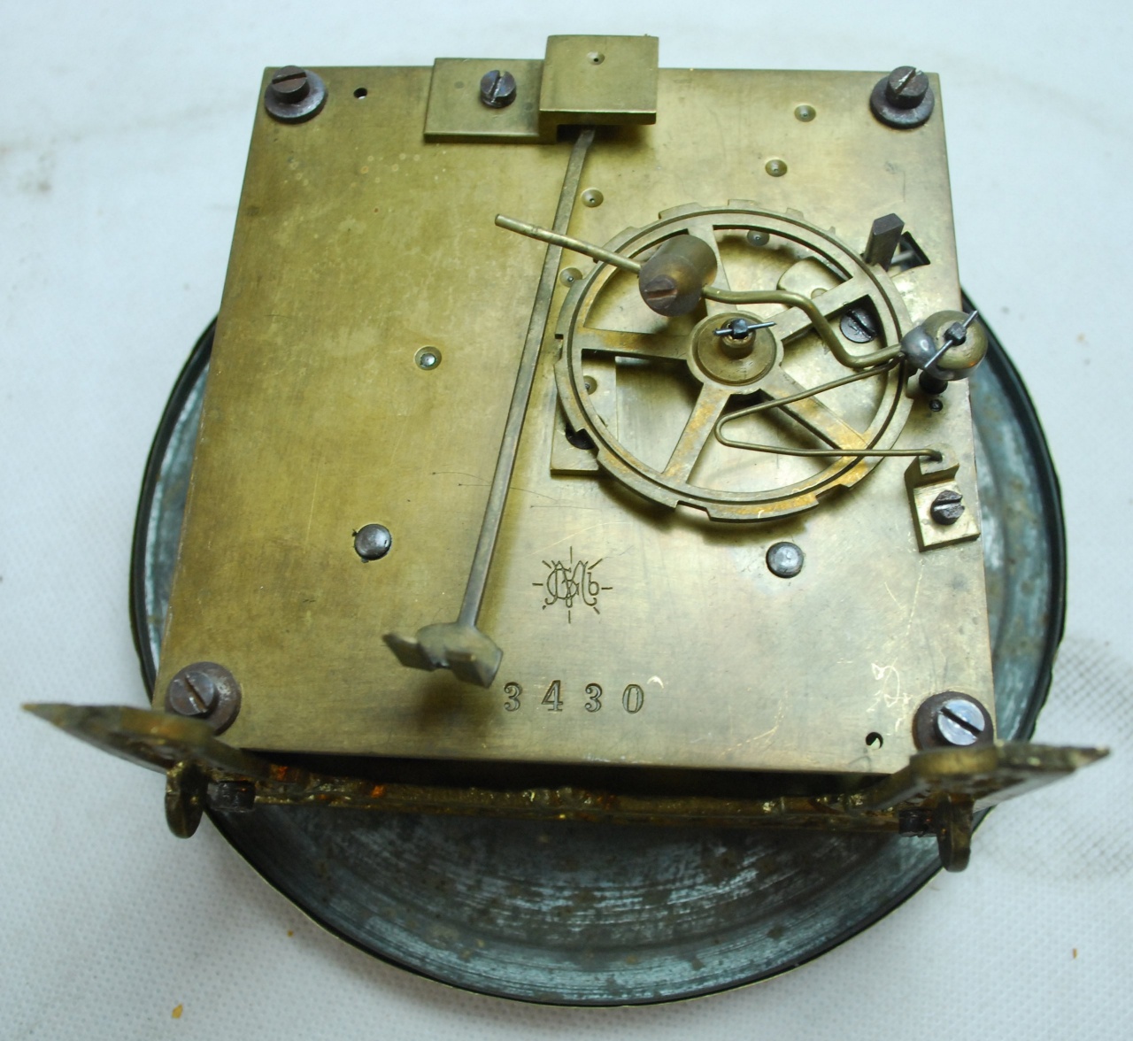

В довесок фото
Еще
Спасибо за фото!
Это не F.Mauthe. Механизм сделан в начале 1890-ых.
На 90% уверена, что производитель C.Werner, но на механизмах этой серии фирма своё клеймо не ставила.
Ваш механизм неподписной, но некоторые механизмы этой серии идут с подписью GM (Gebruder Maier). В тот период фирма GM самостоятельно механизмы не производила.
Без клейма:

С клеймом:
ID:	3136821 Нажмите на изображение для увеличения
Fugit irrevocabile tempus

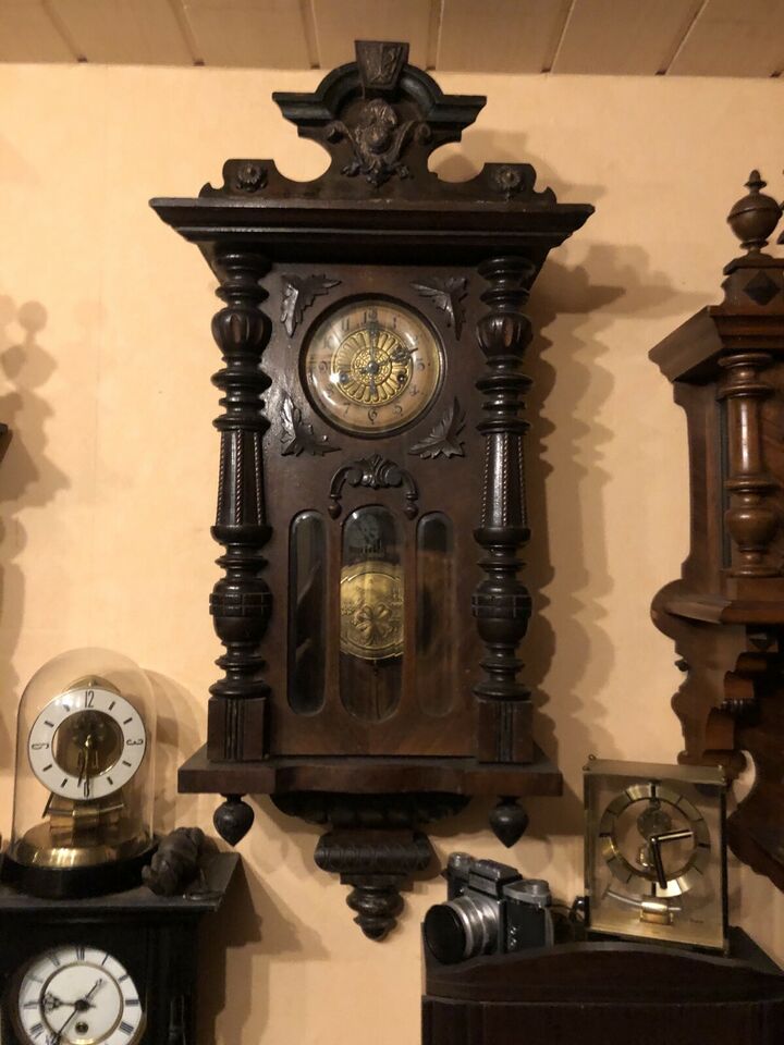

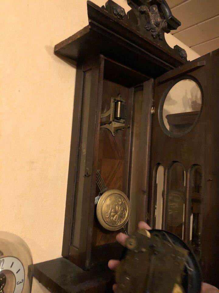

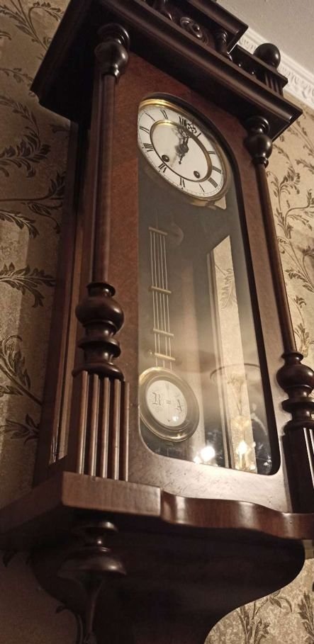

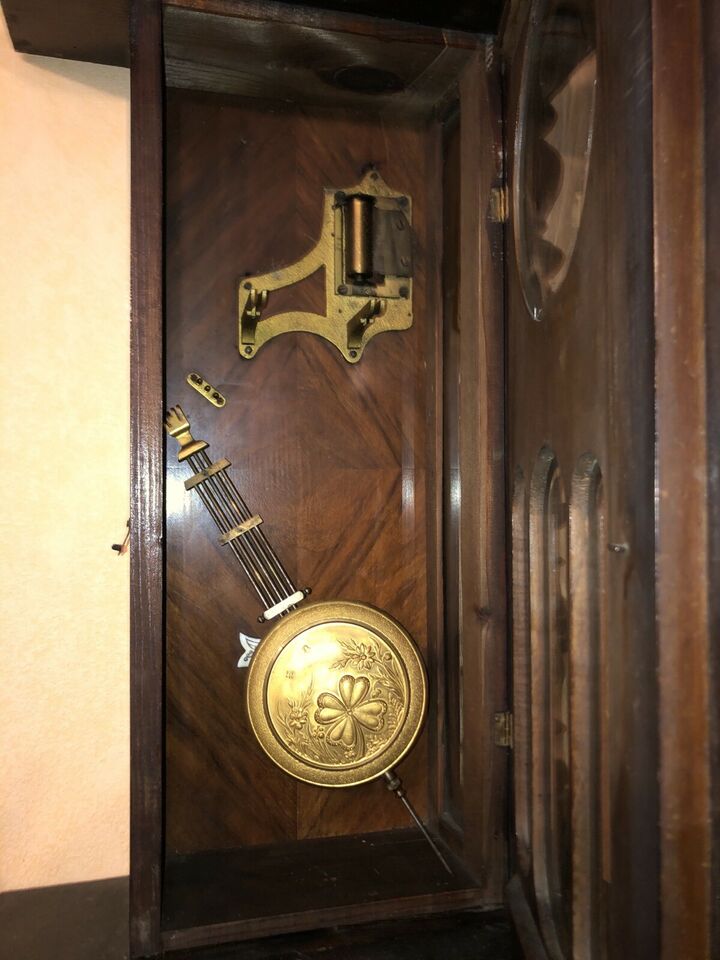

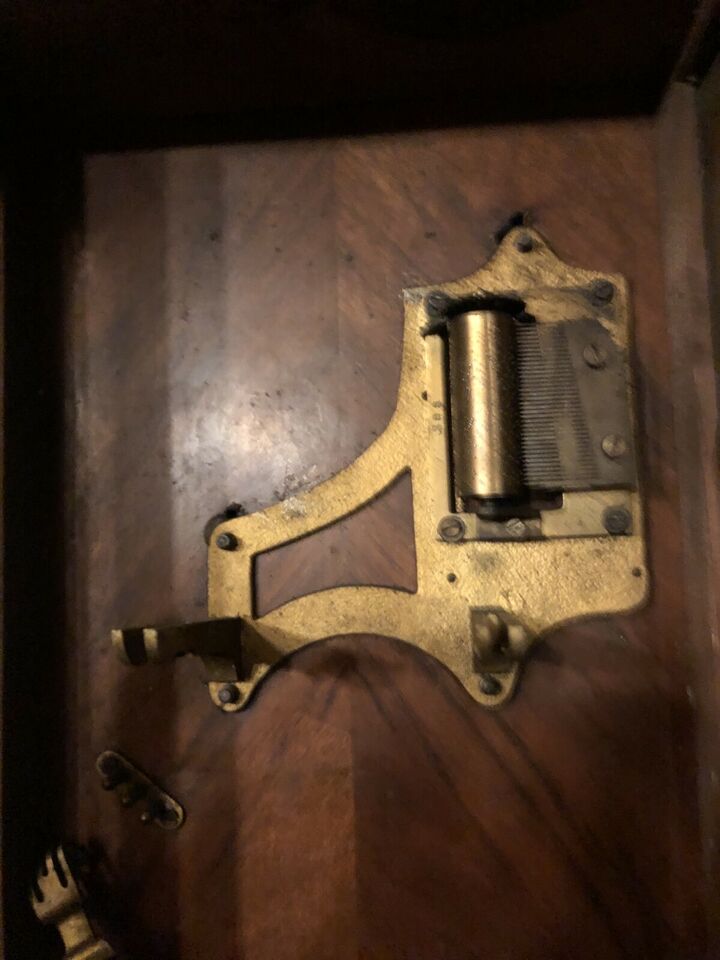

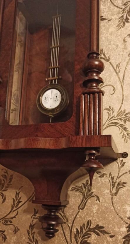

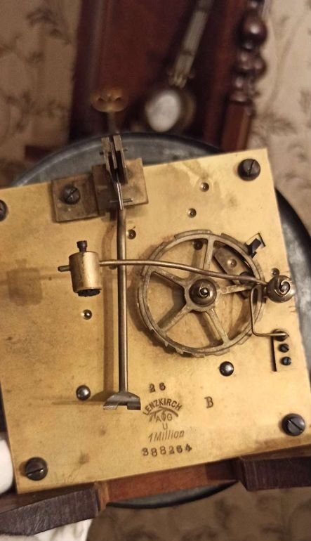

Здравствуйте. Буду признателен,если поможете оценить данные часы. Фото прикрепил. Судя по номеру это Lenzkirch 1903 года. Но в каталоге 1903 года я именно таких не нашел. Соответственно, вопрос, это родной для них корпус?
И еще один вопрос (по неопытности продублировал его еще в одну ветку по датировке часов).
Подскажите, это особенности моего личного восприятия или у этих часов, когда они начинают бить 12 часов, промежуток между первым и вторым ударом еще более-менее растянут, а потом бой начинает ускоряться и часы начинают бить часто?
Если это не особенности моего слуха и бой действительно частый, то это лечится как-то? Буду признателен за информацию и советы.

  #1175
Старый 20.01.2021, 00:43
Аватар для Krysin
Krysin Krysin вне форума
Регистрация: 01.02.2019
Адрес: Киев

Здравствуйте, а чем вам не подходит (неуж-то не схожа ) вот эта модель корпуса с каталога 1903года .

  #1176
Старый 20.01.2021, 00:52
Alex83msk Alex83msk вне форума
Регистрация: 18.01.2014
Сообщений: 37
Сказал(а) спасибо: 31
Поблагодарили 36 раз(а) в 12 сообщениях
Сообщение от Krysin Посмотреть сообщение
Похоже, конечно. Но там маятник и барельеф другие. Я слышал, что данная модель корпуса использовалась многими производителями. Поэтому есть сомнения, соответствует ли корпус механизму.
А по видео не подскажете? Есть ли проблемы с частотой боя? Он как-то регулируется?
  #1177
Старый 20.01.2021, 01:07
Аватар для Krysin
Адрес: Киев
Сообщений: 2,783
Сказал(а) спасибо: 2,839
Поблагодарили 3,780 раз(а) в 1,641 сообщениях
Все там соответствует - это Ленца корпус. Маятник мог быть и такой изначально (а могли и поменять за сотню лет) как и кружек в место женского лика.
По бою- фото ветрячка покажите, обычно такое бывает, когда кто то облегчает ветрячек или на нем отсутствует пружинка прижимная лопасти к оси.
Этот пользователь сказал Спасибо! Krysin за это сообщение:
Спасибо. Фото ветрячка, к сожалению, показать пока не могу, т.к. часы не мои, я их рассматриваю к покупке. Адресовал продавцу этот вопрос, спасибо, что указали возможную причину.
