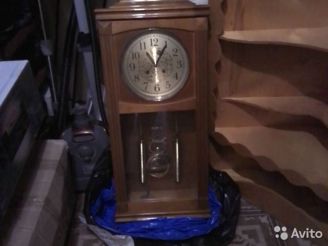

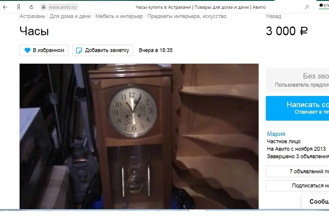

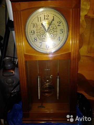

здравствуйте уважаемые форумчане. заболел часовой болезнью. испытываю маниакальную страсть к интерьерным часам. курю форум, починяю янтари. увидел на авито, любопытные, настенные часы "весна" (хочу машинку с гирями)

погуглил, погуглил, но что то таких, не нашёл в инете. может это народное творчество?
если нет, то интересны отзывы по этой машинке(ну как она ведёт себя в быту). и соответствует ли заявленной стоимости. ну и годы выпуска примерно. спасибо.

Мне кажется, что это не Весна вовсе, а китайские часы на батарейке с надписью Весна. Так делали в 1990-2000-е годы, загибающиеся бывшие советские предприятия (точнее их владельцы, АО) продавали товары со своими известными брендами, заказывая на самом деле их в Китае.
