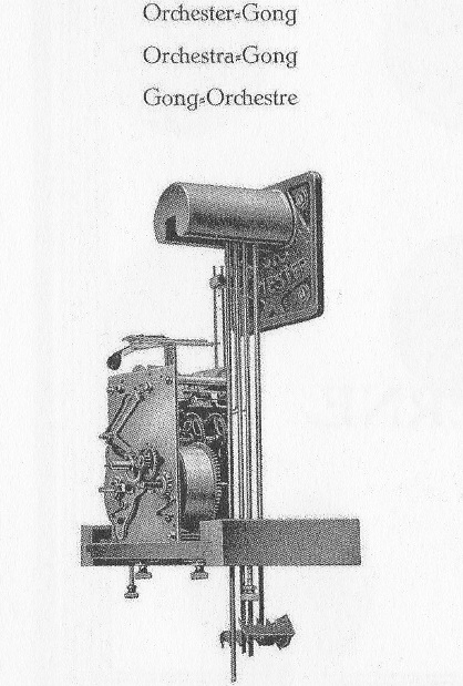

Татьяна, магазин Шолохова мне тоже кажется у нас на форуме уже проскакивал , а у Вас тоже четвертные часы - если не сложно фото гонга , а то у меня его нет.
Александр, я напутала, у меня HAU в таком корпусе не четвертные, четвертной мех HAU тоже есть, но совсем поздний.
Мой мех на 4 молоточка, гонг - Orchester gong.
На NAWCC нашла вот такие картинки, возможно вторая картинка - ваш гонг Silberglockengong.
С уважением, Татьяна

Татьяна , огромное Спасибо, на каталожной картинке то ,что надо а то я даже и не представлял какой гонг искать , вот на фото уже другой .

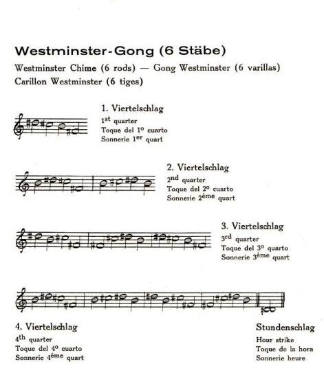

Нет ли у кого ссылки на звучание подобного механизма? Есть такие часы, но с абсолютно расстроенной системой боя ( ребёнок поигрался) Даже представить не могу как он мог звучать.
Вероятно звучала мелодия "Вестмистер", она была наиболее популярна у изготовителей.
Звуковой записи у меня нет.
Возможно поможет нотная запись.

А разве можно проигать "Вестминстер" тремя молотками , на других четвертных эта мелодия проигрывается 4 я молотками.

Я думаю, что это механизм не играет "Вестминстер", а просто отбивает четверти.

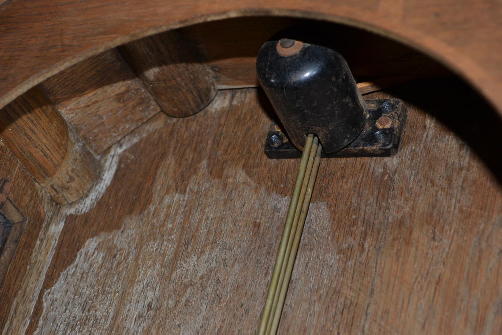

Завтра-послезавтра, то есть уже сегодня или завтра при хорошем освещении могу сфотографировать гонг, ЕМНИП там 3 молоточка, но могу и ошибаться.

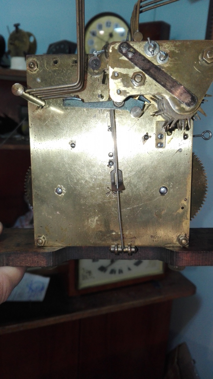

Вот такой гонг на четыре струны, ну и сам механизм. Бой расстроен полностью. Играет какую-то какафонию
