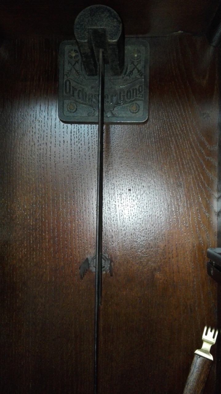

Вот такой гонг на четыре струны, ну и сам механизм. Бой расстроен полностью. Играет какую-то какафонию
