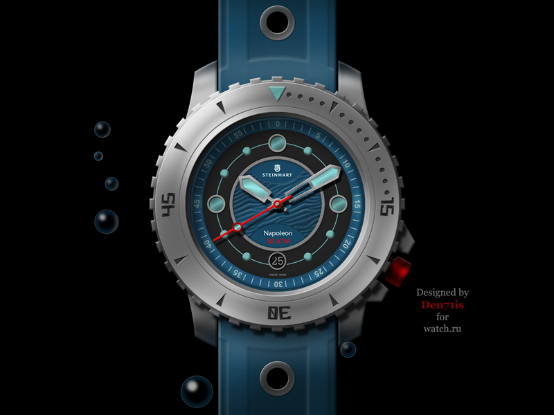

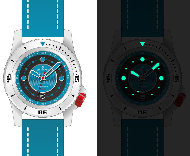

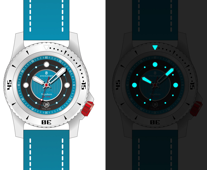

Мне больше понравился второй вариант.
Надо понимать, что корпус и окантовка меток - стальная(серебристая),
а белый цвет меняет всю концепцию.
Давайте сравним.

Я понял, что белый цвет подразумевает люминофор такой, как на "родном" Тритоне. Я так решил исходя из его свечения. По идее должно быть так, потому что мы указывали Superluminova / BGW9
Если это так, то в реале это будет то, что нужно. Будет как на моей иллюстрации.
А делать люмин синим, под цвет цифера - это перебор. И свечение у него получается винтажное.

Гюнтеру, тоже, больше нравится первый вариант. И он подтвердил, что люмин будет BGW9
Hi denis..
Yes i think too.. on the first drawing is the SL.. bgw9….. white and in the night blue..
This is more better….
But up to you….
I am glad to hear from you ..
But do it slowly you know we have before x-mas..
Ciao..gunter

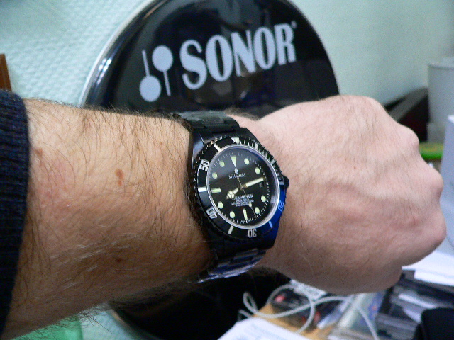

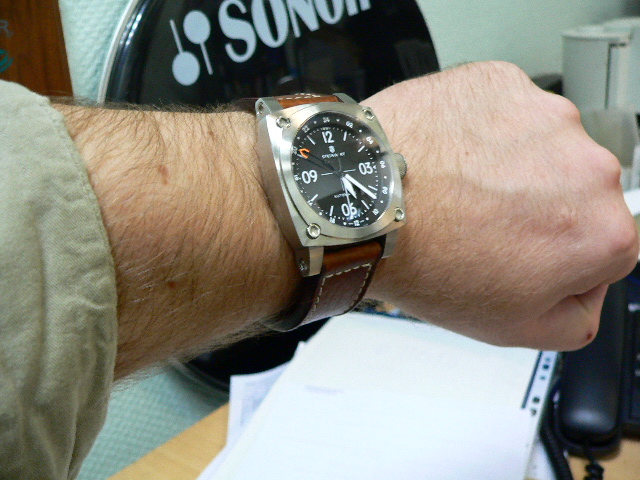

Надо уточнять про люминову- похоже на первом BGW9, она белая.
Вот как она выглядит на Авиаторе, рядом C3,
Вот это, кстати, да. С3 нам бы больше подошла! Но у нее свечение винтажное.
Что-то я запутался... Может, от освещения зависит? Ведь на Тритоне BGW9 не белая?
Белая...

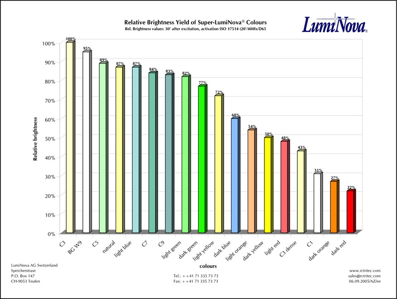

Блин, не могу найти диаграмму цветов и свечения всех типов SuperLuminova.
Если у кого есть, выложите, пожалуйста - была в теме пилота.
С3 привел как пример, BGW9 днём - ярко белый.

Вот, нашёл!
По мне так C7 или C9.

Во, мне Гюнтер такую же прислал. Это диаграмма яркости свечения.

Ну что, ближе всего к оригиналу или С9 или Light Blue.
