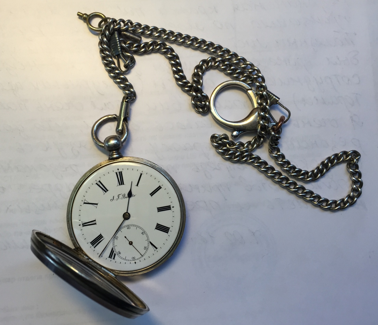

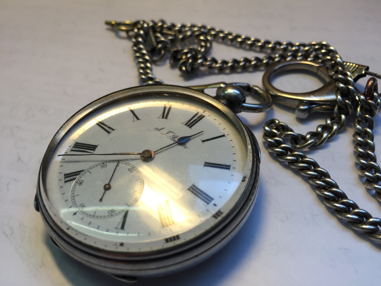

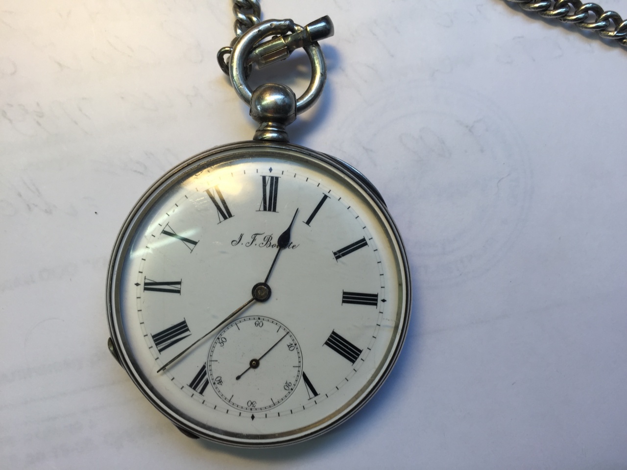

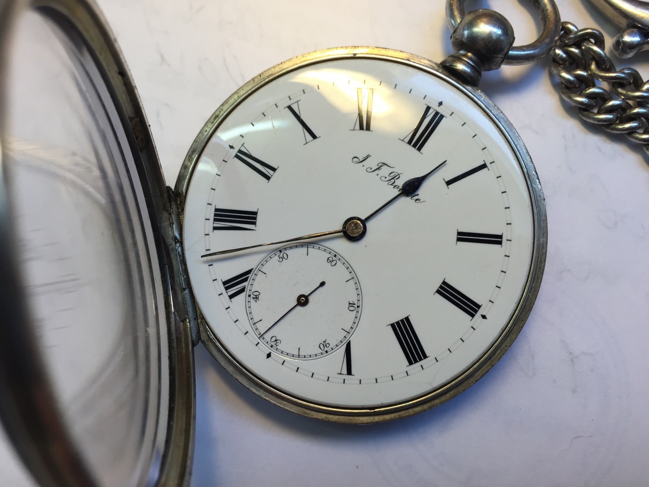

Всем добра и часов!Хороших,красивых,надежных!

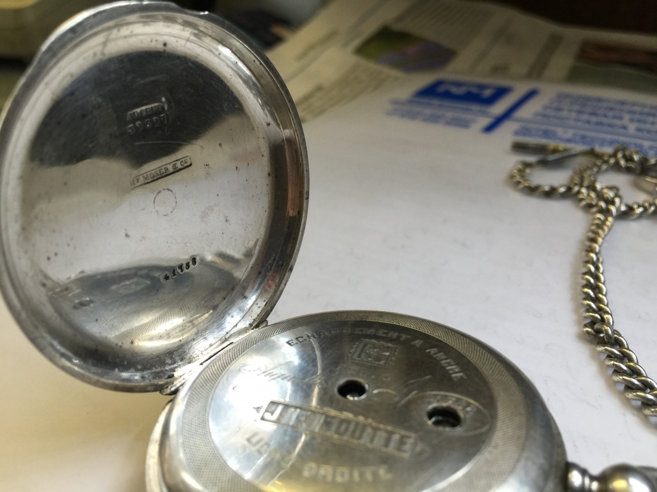

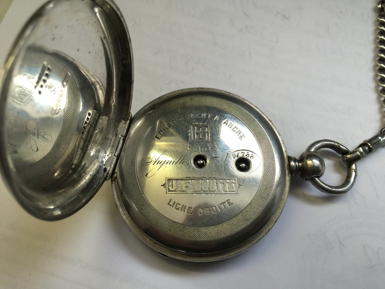

Попались мне часики.Мимо не прошёл.На цифере и пыльнике надпись "Boutte",но на внутренней части задней крышки мы уже видим в прямоугольнике надпись "Moser".Причем,номера на крышке и на пыльнике (41 758 )совпадают.Из чего лично я делаю вывод,что это как бы не котлета,а часы,произведённые Boutte,когда он так или иначе сотрудничал с Генри Мозером.
1. Будут ли другие мнения?
2. Можно ли эти часы в принципе считать "Moser Qualite Boutte" или все же рановато?

На "мешке" вроде продавались. Долго на них смотрел..
Купил часы ,набил свой штамп продал... Нормальный Мозер..
Там дырка в крышке для завода какая-то странная ( разбитая ?) .
"Moser Qualite Boutte" - это до Qualite .. Чуть более ранние часы.

J.F это не Qte... Более ранние, кмк.

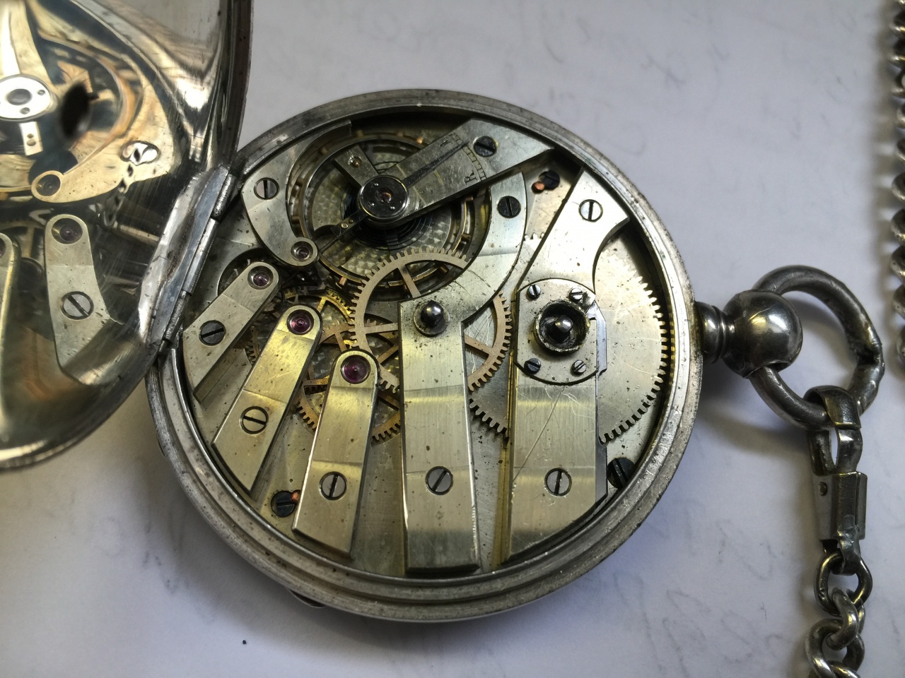

Да, на Мешке очень долго висели, перевыставлялись не раз. Продавец говорил "то идут, то стоят". На мой вопрос "чаще идут или стоят?" ответ был "больше стоят" - и я потерял к ним интерес.
Впоследствии получилось, что, покупая у этого же продавца(а он проживает со мной в одном городе)другой Мозер, я напомнил ему о Boutte. На что он ответил - "Чтобы быстрее отстали новички с нулевым рейтингом(а у меня на то время был нулевой) - мне легче сказать, что дольше СТОЯТ".
Далее была покупка, лужение оси минутной стрелки, проходящей втугую ч/з центральное колесо и устранение дефекта "останавливающихся стрелок". Часы идут стабильно. Повезло.
Механизм из белого никелевого сплава?
В общем ось не должна входить туго в отверстие, лужение было ненужным. Тугое движение стрелок получается за счет запресовки минутного триба на ось. Когда ето сделано как надо, расстояние между головки оси с квадратом и минутный триб чуть короче, чем длины триба минутного колеса. Ось немножко разтегается и таким способом создает трение для тугого перевода. Просто нужно на потансе молотком запресоватрь мйнутны триб до такой степени, что стрелки переводились с некоторым усилием.
