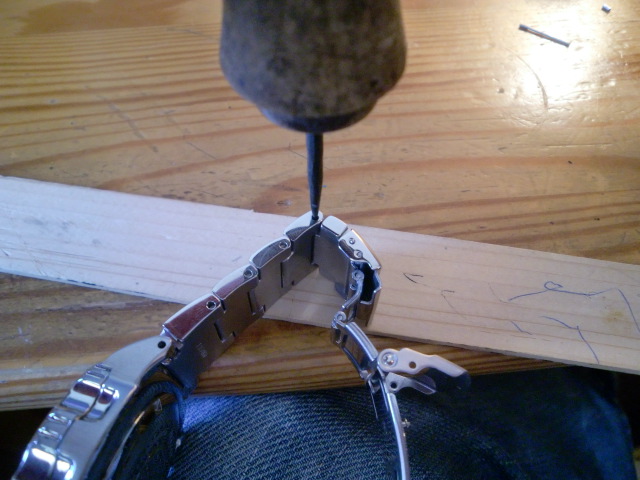

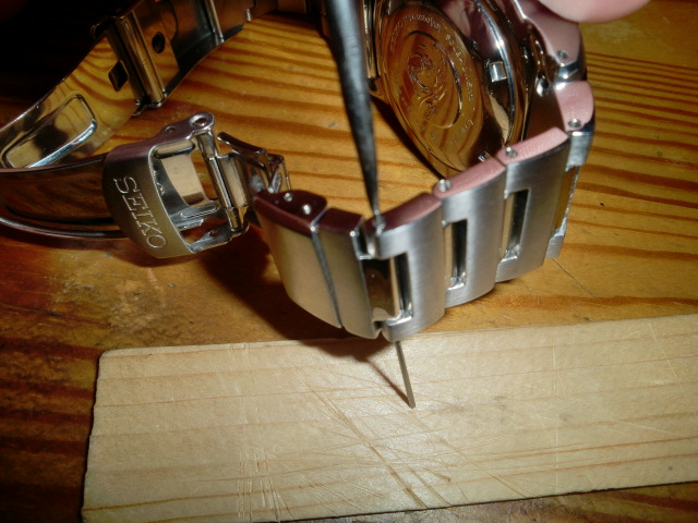

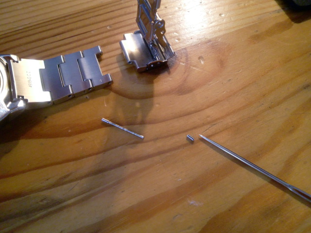

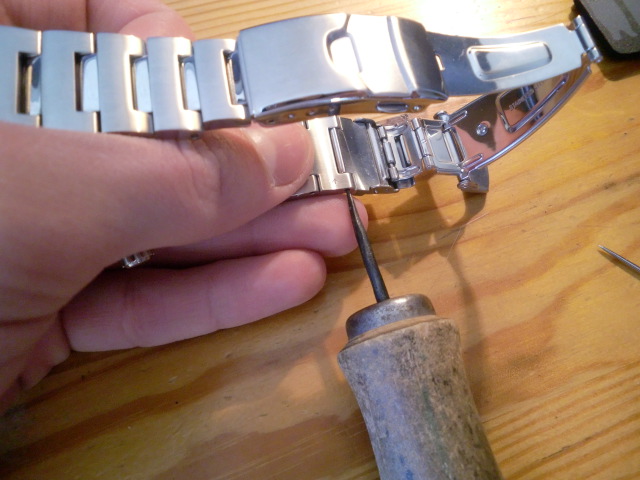

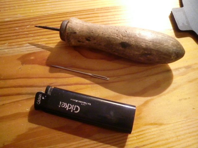

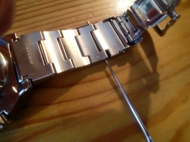

Хочу поделиться опытом снятия звеньев на браслете Монстра. Не так давно я приобрел эти часы, хотел сам снять звенья, но не получилось и пришлось идти в мастерскую. В данной теме детальной информации об этом процессе я не нашел. Если это уже было - пожалуйста, удалите мое сообщение. Если нет, то может быть кому-то это будет интересно и полезно.
Для этого использовал шило и большую иголку .
1) Шилом по направлению стрелки выдавливаем штифт из звена.
2) Берем иголку и продолжаем выдвигать штифт (шило оказалось толстым и недостаточно выдавило штифт).
3) Выдавили штифт, вытащили его с обратной стороны, а со стороны надавливания иголкой нужно подцепить маленький
полый цилиндрик.
При необходимости повторяем процедуру с другими звеньями.
4) В обратной последовательности надеваем звенья и вставляем штифт. Необходимо во что-нибудь упереть звено (например линейка) и шилом с обратной от стрелки стороны давим на штифт и закрепляем его.
5) Затем, используя, например, штифт от дополнительного звена, завершаем процесс.
Со стороны съемного цилиндрика делаем упор другим штифтом и с другой стороны давим шилом. Готово.
