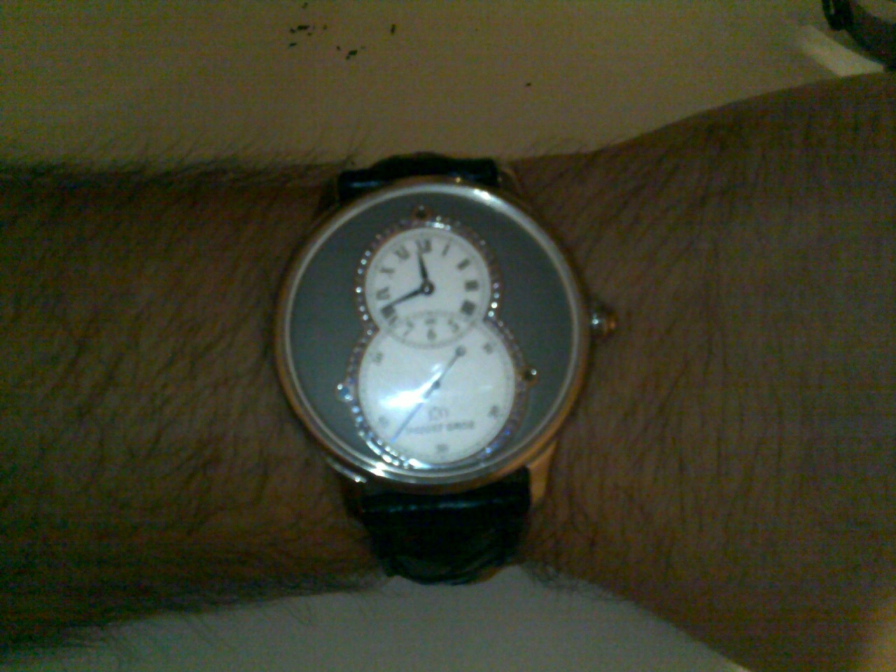

ЖАК ДРО ГРАНД СЕКОНД
Уважаемые форумчане! Узнал на форуме,что в часах жак дро град секонд стоит калибр Frederique Piguet (http://forum.watch.ru/showthread.php?t=6957) сколько стоит обслужить этот калибр и насколько он надежен? если конечно часы носить аккуратно) Заранее спасибо! С уважением!

Сообщение от юри Посмотреть сообщение
$ 500 точно надо приготовить...возможно на 100-200$ больше (все зависит от конкретного сервиса и личных амбиций мастера и степени его профессионализма).
это без учета зап.частей (если необходима их замена..ну после ударов например или из-за износа-если запустите)
