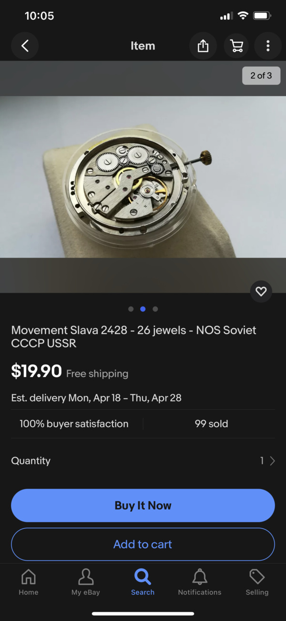

Да полно. Вот на ебее. Да я знаю что одна картинка показывает 2428, просто для примера. Смотрите на Мешке, да в конце концов процдитесь по часовщикам. Слава 2414 не дефицит.
