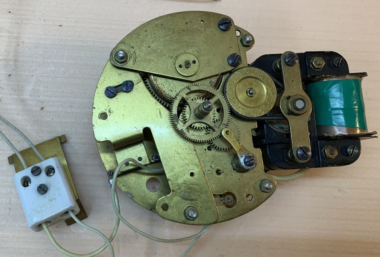

Здравствуйте!

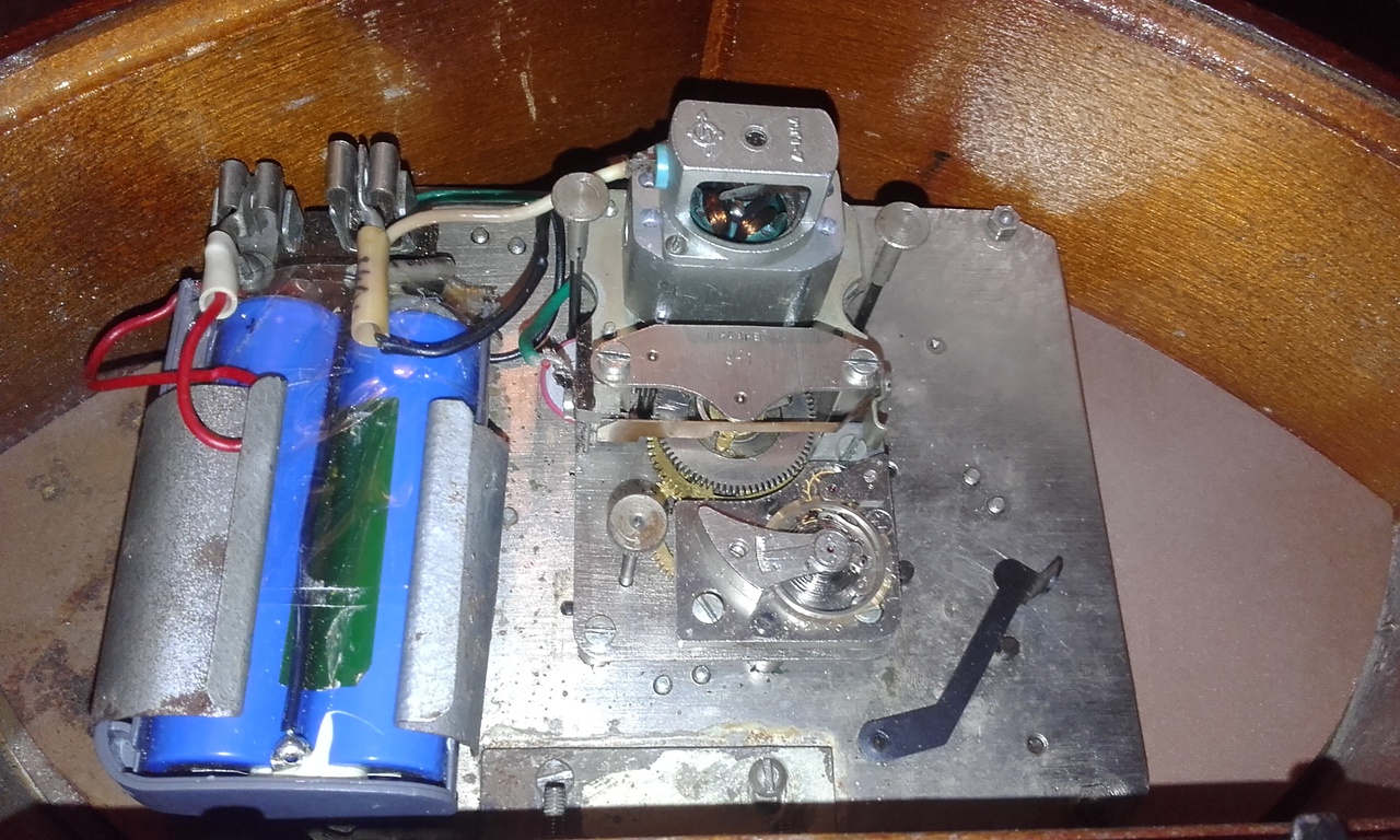

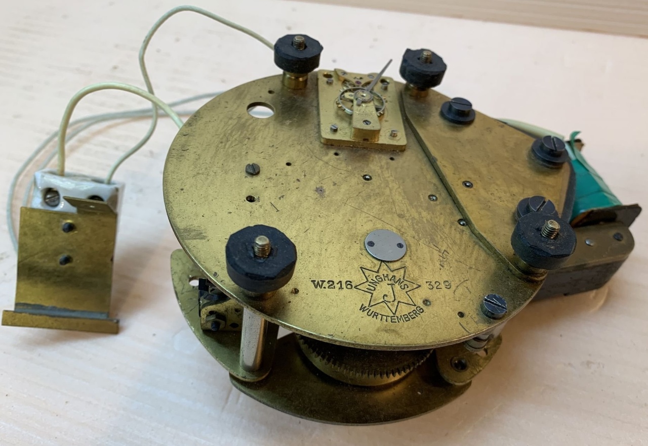

Вот такой интересный механизм. Хотелось бы узнать побольше информации. Поиск ни к чему не привел.

Володя, привет! Любопытный механизм с автоподзаводом, не встречал такой от юнгов.

Единственное, на что выкинуло, этот сайт:
https://www.junghans-vintage.de/de/index.html

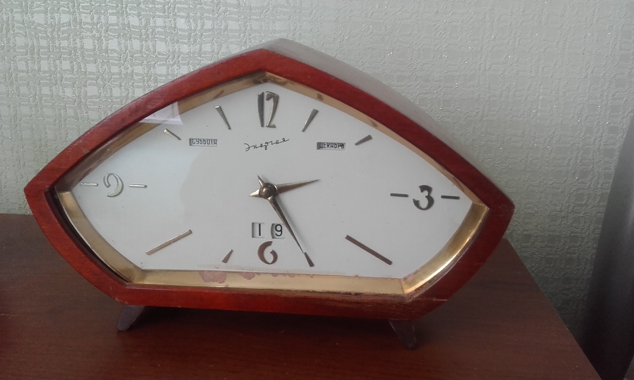

Механизм с механическим ходом и подзаводом пружины от источника электропитания.
В данном случае от сети.
Аналогичный принцип использован в советских часах "Энергия", только там применяется аккумулятор.

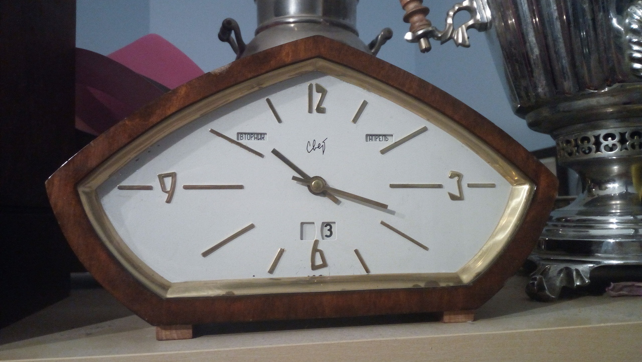

Всем доброго утра! Ну не только Энергия, еще и Свет, мне хватает одного аккумулятора, вынутого из батареи от ноутбука.

Это практически одни и те же часы, только почему-то под разными названиями.
Я на свои тоже поставил литиевый аккумулятор от ноутбука.
Работает отлично.
