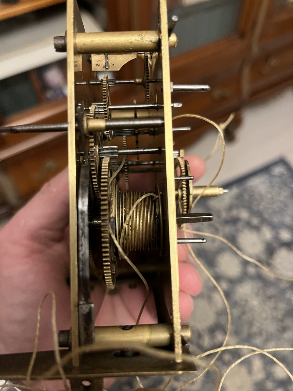

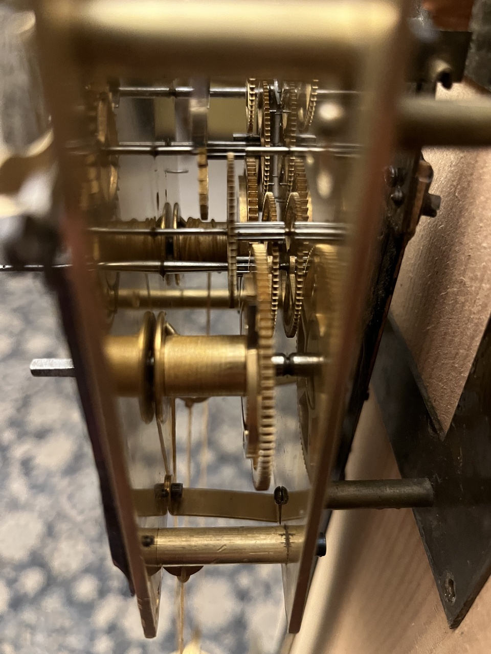

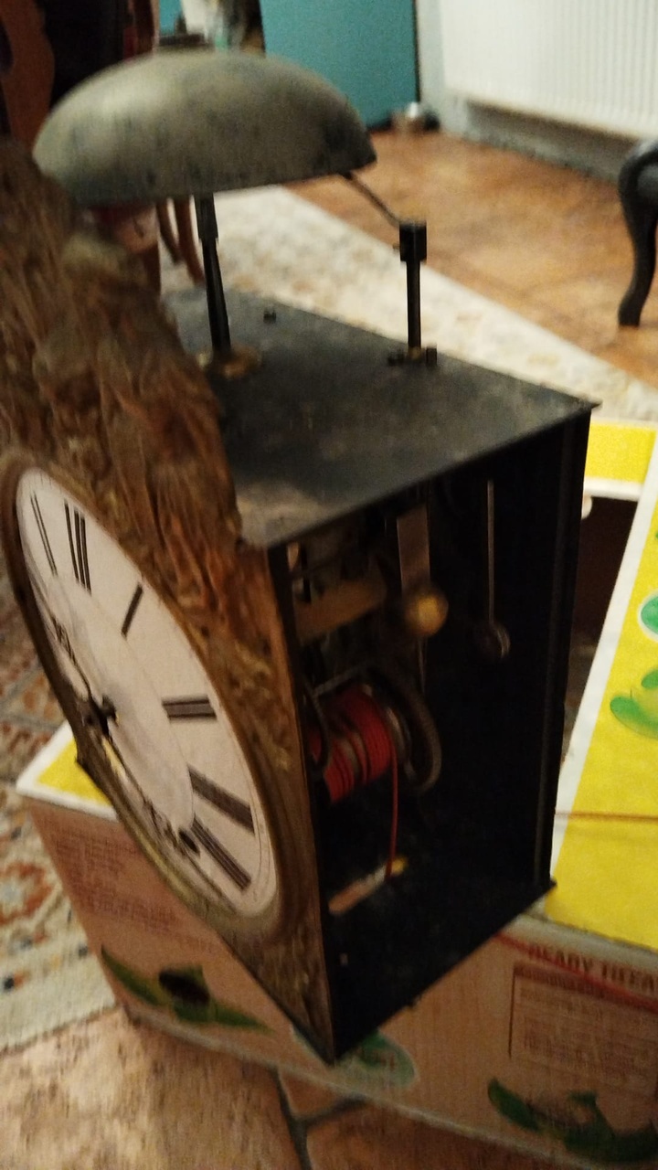

Сообщение от Alex2051 Посмотреть сообщение
касательно равномерности намотки - кмк жила и не обязана равномерно наматываться на такой барабан, к сожалению...
Александр, привет!
Касательно равномерности наматывания у немцев, как я выше писал, катушка содержит пазы для равномерной укладки жилы при заводе часов.
А у австрийцев катушка гладкая (см фото Ильи и моих австрийцев от бр. Реш)
Ограничению «перезаводки» препятствуют вот такие планки, в которые упирается колесико, не давая крутить заводку дальше.
Вообще, по исполнению Реш экономнее немцев. Ни тебе накладных мостов, ни эксцентриков регулировки выкачки.

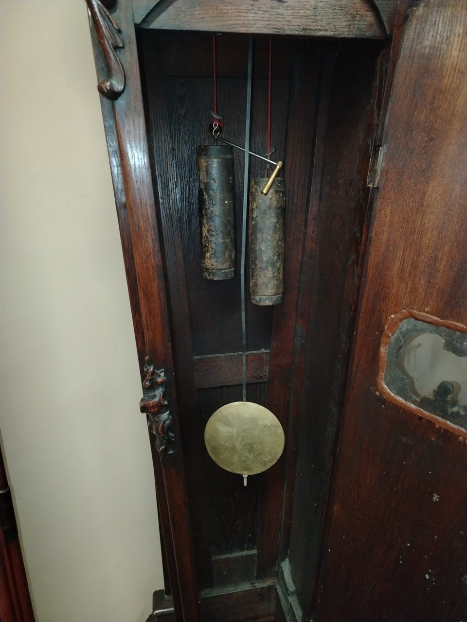

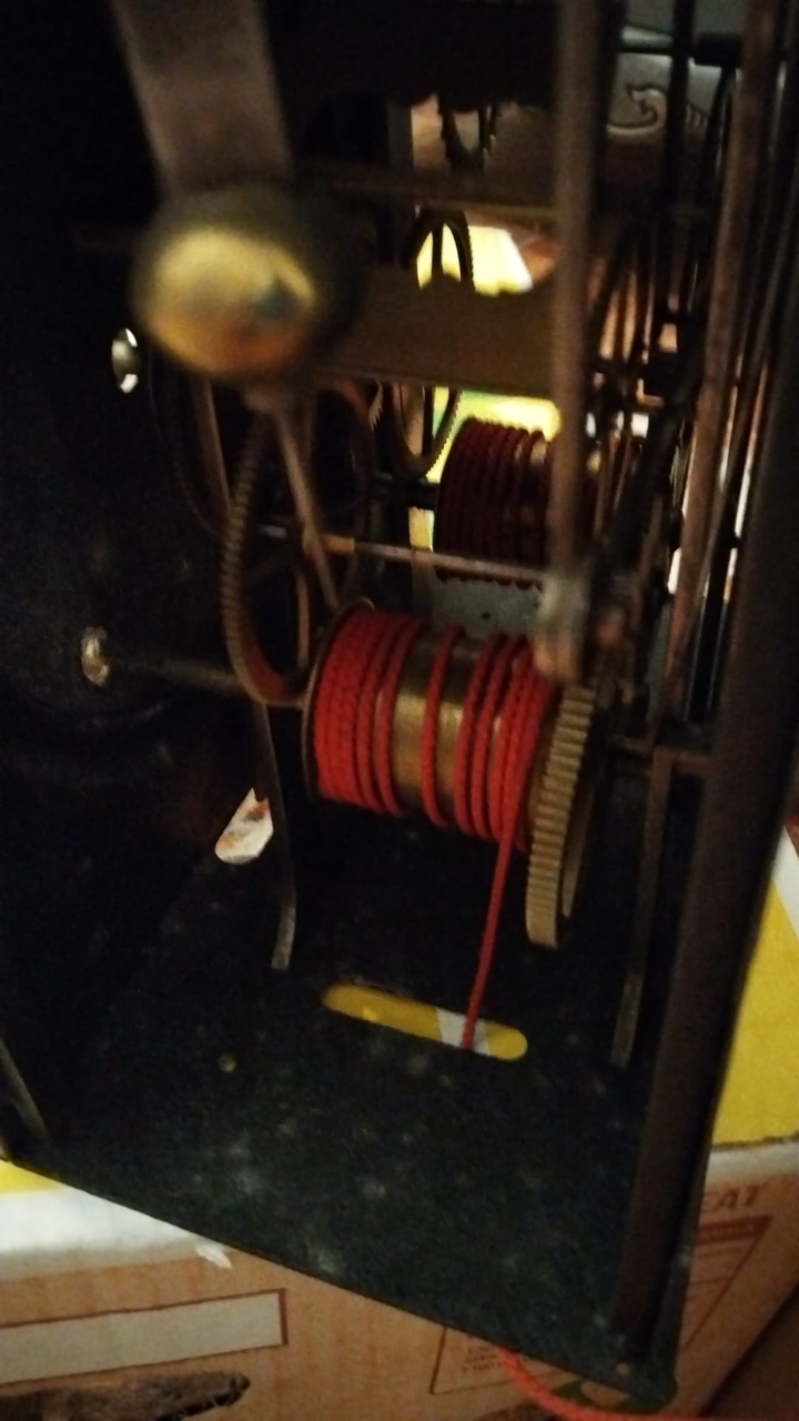

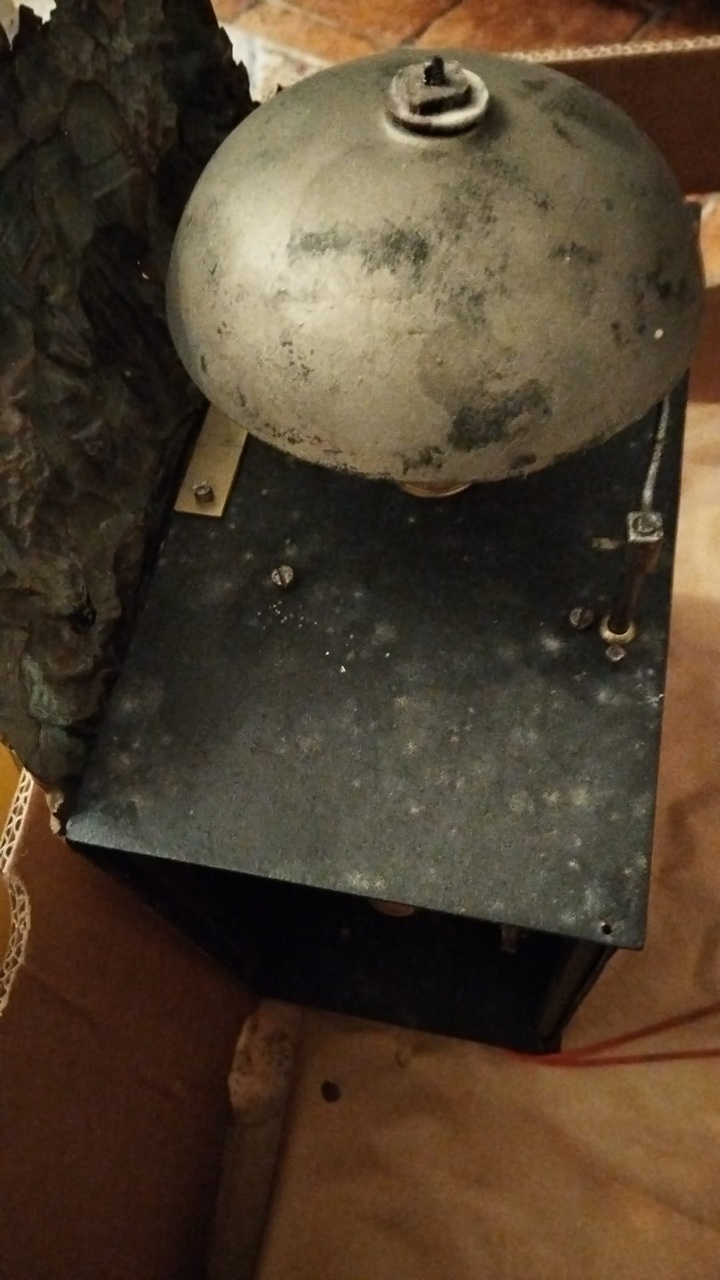

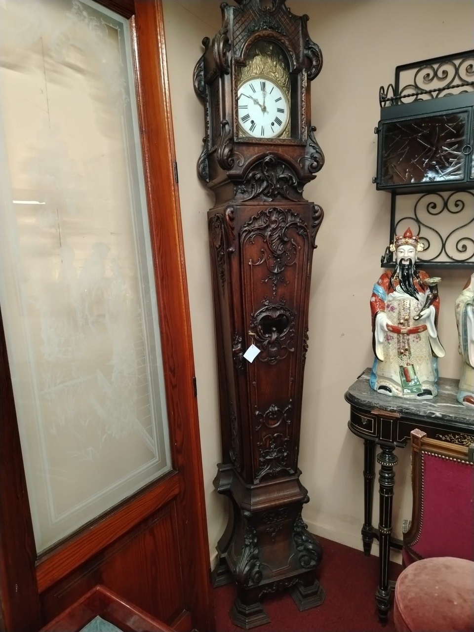

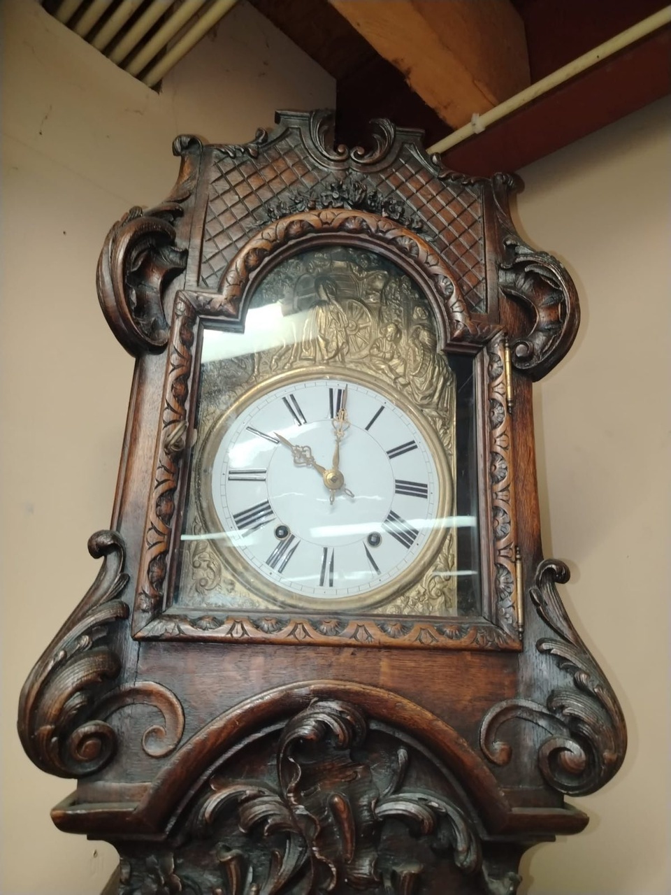

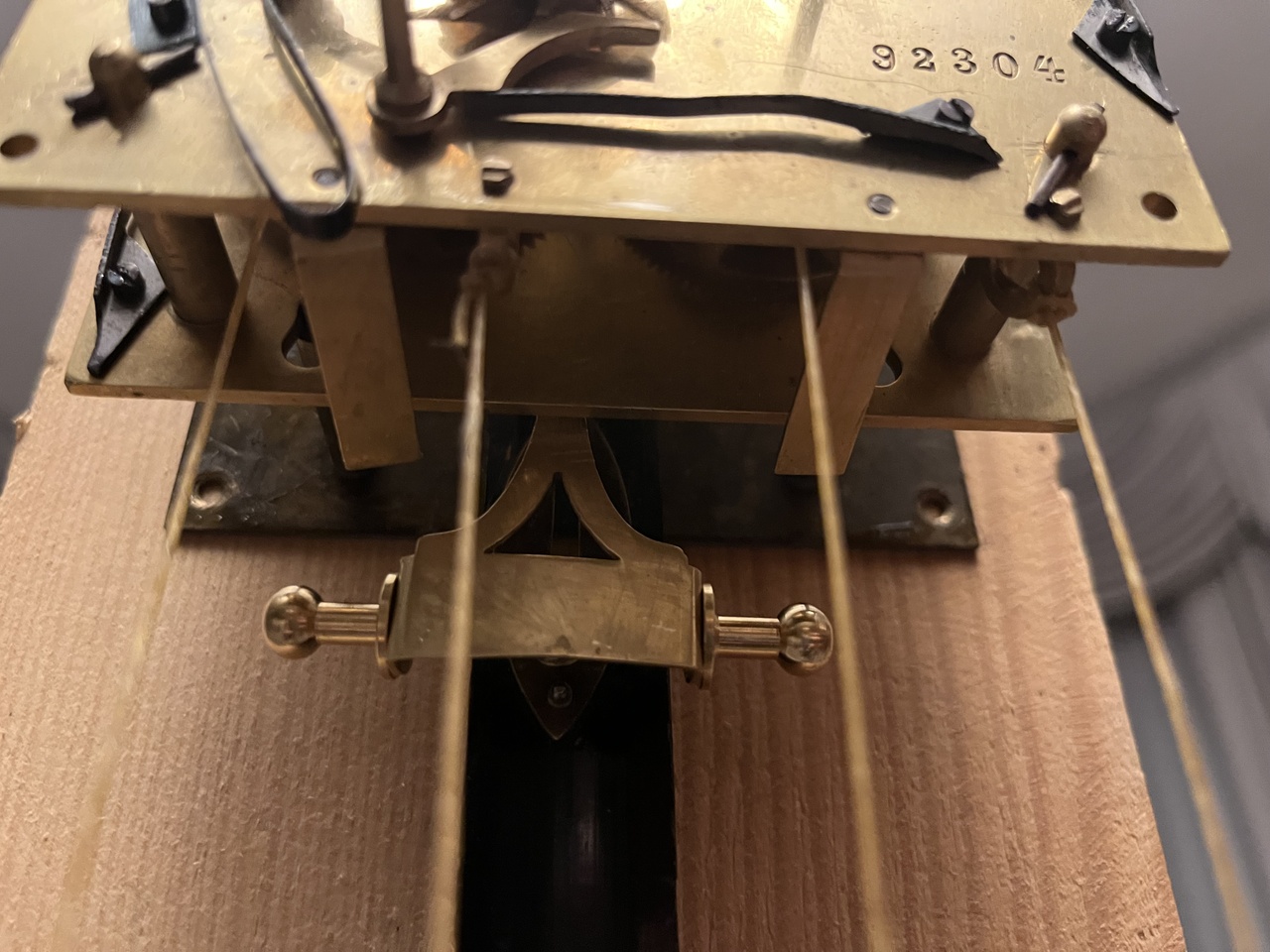

Добрый вечер Уважаемые Форумчане!
Прошу очередной раз помочь. Попались мне напольные часы , предполагаю что француз , но могу ошибаться. Подскажите что за они ? И какого периода?
Спасибо
С Уважением Марина.

Разве это не новодел?

Механизм французский , "комтуаз", корпус вполне может быть новодельным ли подобран к механизму.

Сообщение от andrash Посмотреть сообщение
Спасибо за ответ.
Также ответили знатоки на Европейском сайте, что часы французкий Morbier. Период до 1860 гг. Корпуса в то время изготавливались разными местными мастерами , разнообразие и фантазия , каждый лепил как мог.
часы каминные
