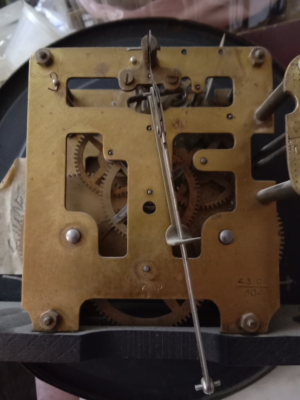

Предлагают такие вот часы mini, 80 cм.
Прошу помочь с определением производителя механизма и времени изготовления, а также дать примерную оценку.
С уважением, Борис.
Борис, здравствуйте!
Механизм Mauthe 1880-ых гг.
С уважением, Татьяна
P.S. Кстати, на торцах обеих платин сверху должны быть цифры "8"

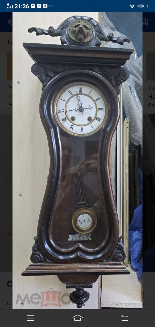

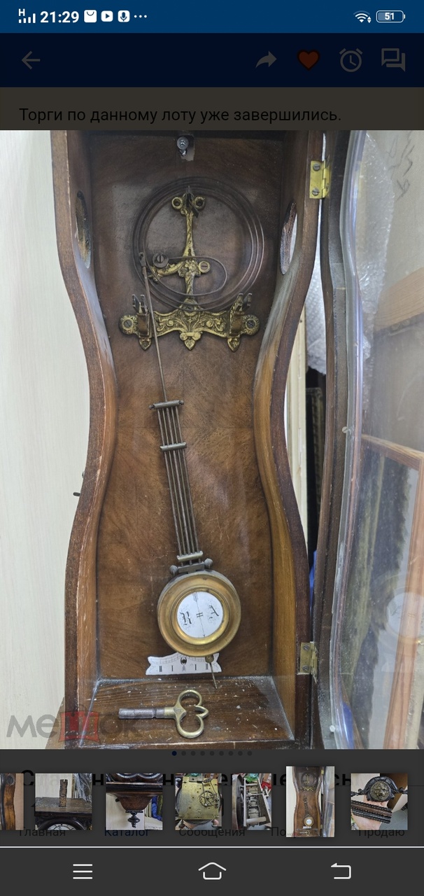

ID:	3888390 недавно проданы за 45000 руб. Интересно, а кто делал корпус?

Татьяна:
Для таких старых FMS это правило, думаю, не обязательно. У меня 3255, и на гранях выбита цифра «3». Полагаю, оба механизма относятся к одному периоду. У обоих нет дополнительных шайб на задней пластине...

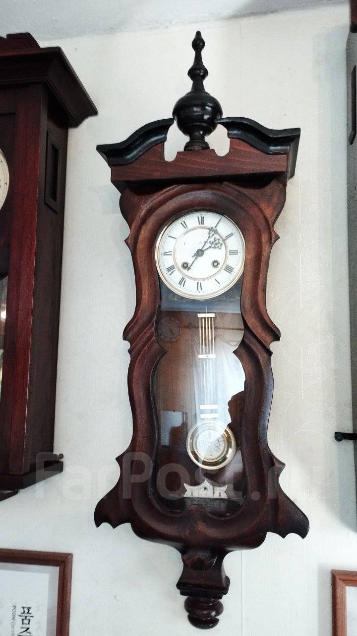

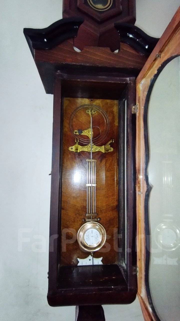

О, двойника своего Вернера увидел

Сообщение от fotospeedway Посмотреть сообщение
День добрый,
У Ваших на циферблате проглядыется надпись, не разбочива, стёрта....?
С уважением, Борис

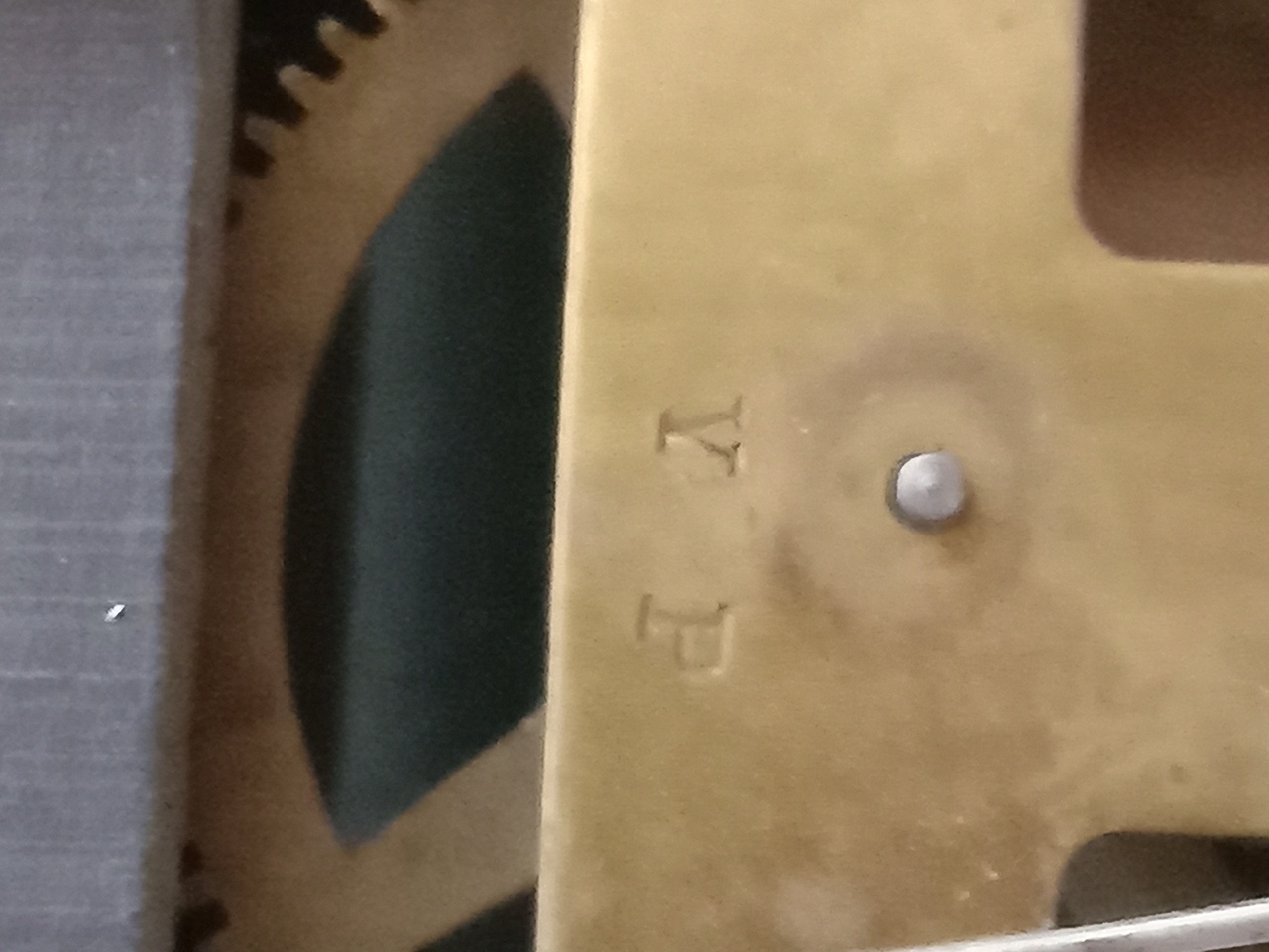

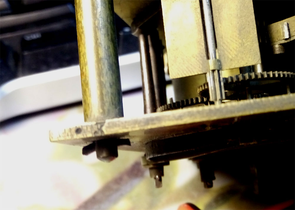

Всем желаю здоровья ... Помогите пожалуйста вспомнить , Чьё это клеймо?
ID:	3888741   Нажмите на изображение для увеличения
  #3870
Старый 17.09.2025, 14:42
Аватар для TatynaS
TatynaS TatynaS вне форума
Регистрация: 31.05.2015
Сообщений: 4,469
Сказал(а) спасибо: 5,056
Поблагодарили 7,809 раз(а) в 3,273 сообщениях
Сообщение от puling Посмотреть сообщение
Здравствуйте!
Чьи литеры не знаю, а механизм Kienzle ~ 1920-ые
