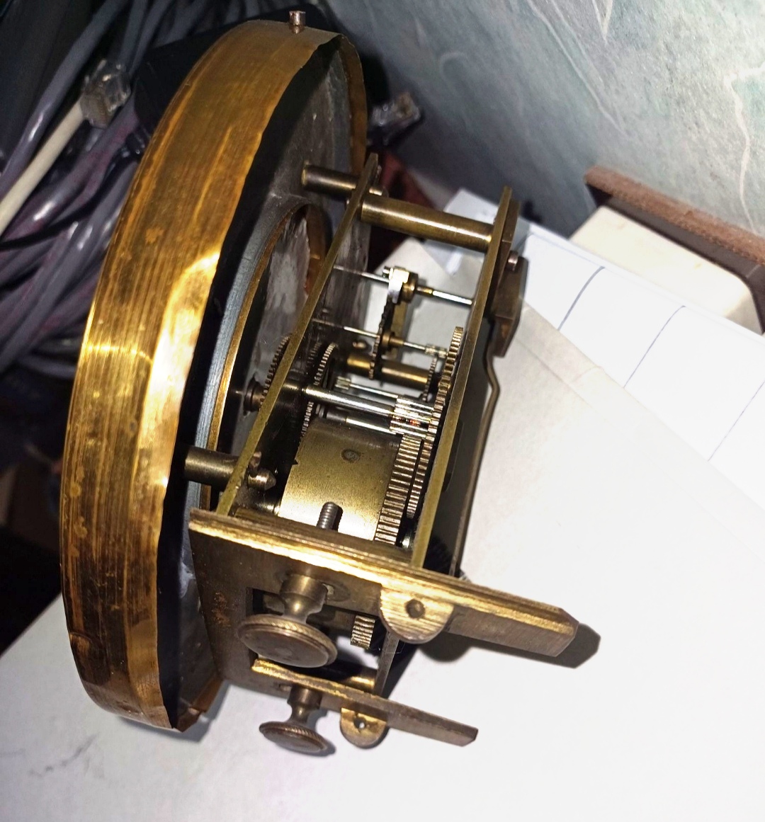

  #3764
Старый 28.07.2025, 13:26
aip85 aip85 вне форума
Регистрация: 24.07.2025
Адрес: Гомель.Беларусия
Сообщений: 3
Сказал(а) спасибо: 2

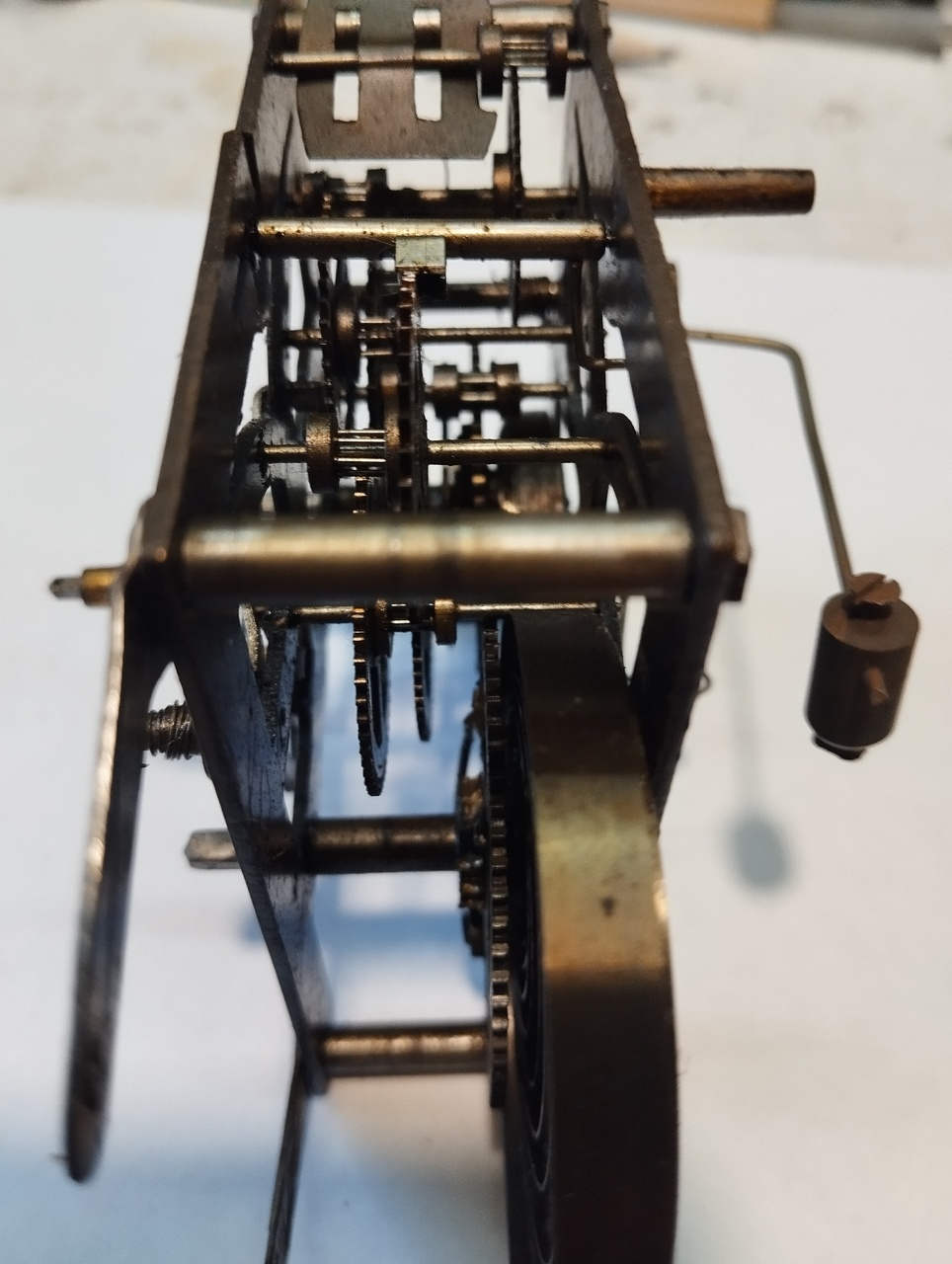

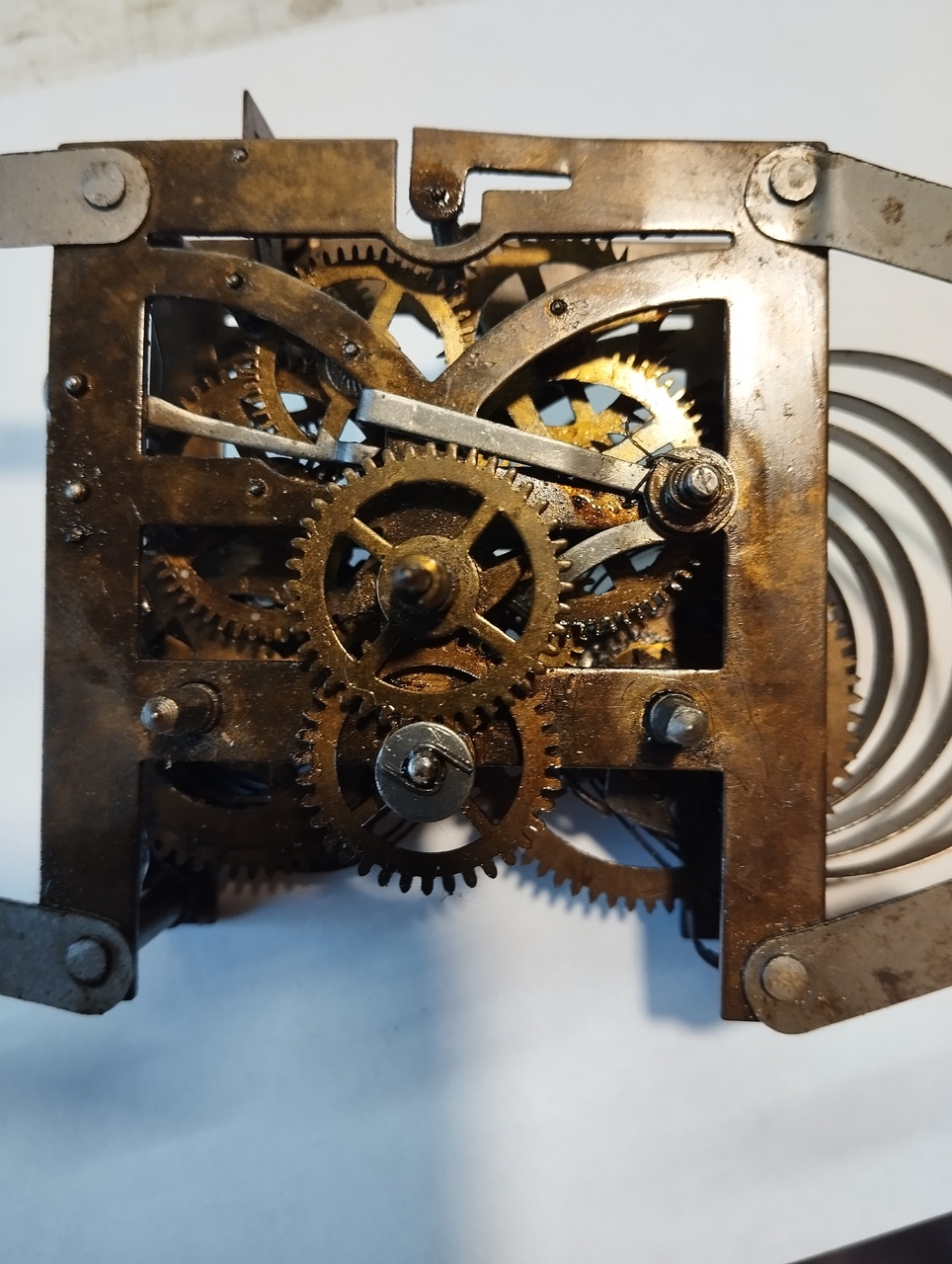

Добрый день.
Достал механизм.
Я так понимаю это какие-то ходики.
Типа артель рога и копыта.
ID:	3871497   Нажмите на изображение для увеличения
ID:	3871498   Нажмите на изображение для увеличения
ID:	3871499   Нажмите на изображение для увеличения

Сообщение от aip85 Посмотреть сообщение
Добрый день.
Достал механизм.
Добрый день!
Настолько дешёвые механизмы больше всех произвела фирма Junghans.
Можно поискать аналогичную модель корпуса в их каталогах на рубеже 19/20 веков.https://junghansarchiv.de/en/catalogues
С уважением, Татьяна

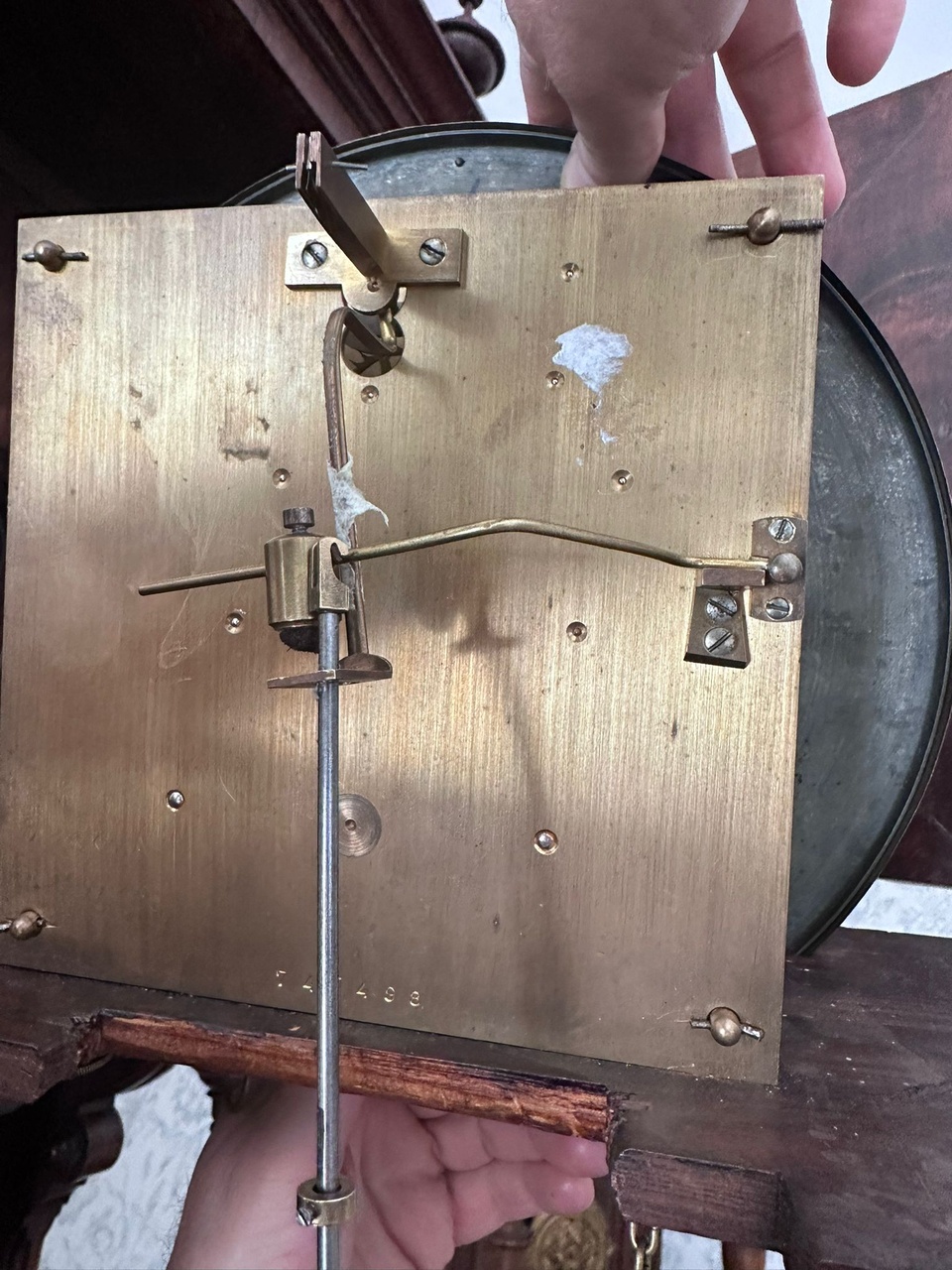

  #3766
Старый 28.07.2025, 20:38
Marissabel Marissabel вне форума
Регистрация: 04.03.2023
Адрес: Слоним Беларусь
Сообщений: 32
Сказал(а) спасибо: 32
Поблагодарили 24 раз(а) в 12 сообщениях

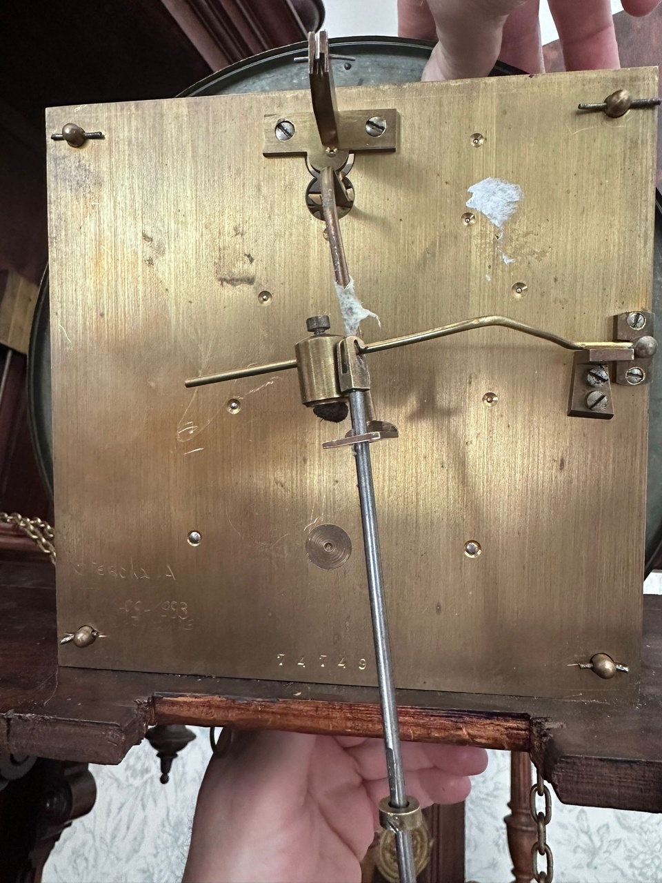

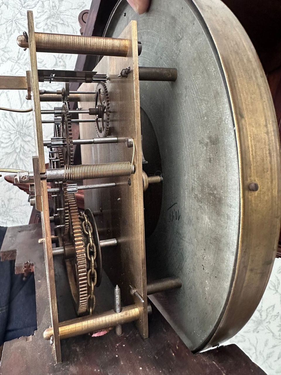

Добрый вечер дорогие Знатоки !!!
Прошу помощи в определении механизма напольных часов
Подскажите пожалуйста чей механизм и какого приблизительно периода
Спасибо!
С Уважением Марина
ID:	3871638   Нажмите на изображение для увеличения
ID:	3871639   Нажмите на изображение для увеличения
Этот пользователь сказал Спасибо! Marissabel за это сообщение:
TatynaS (29.07.2025)

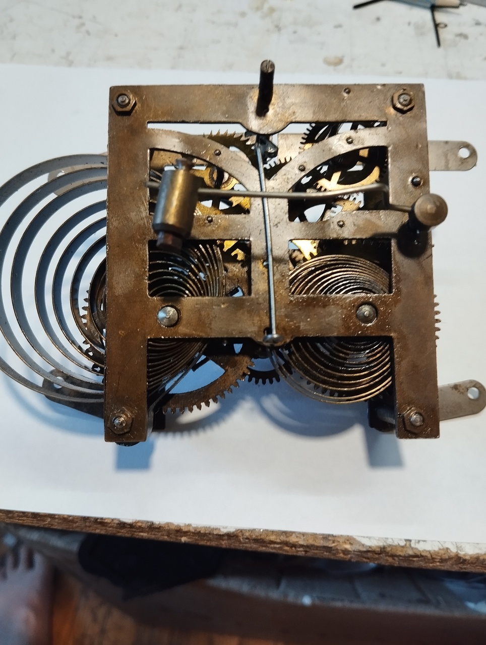

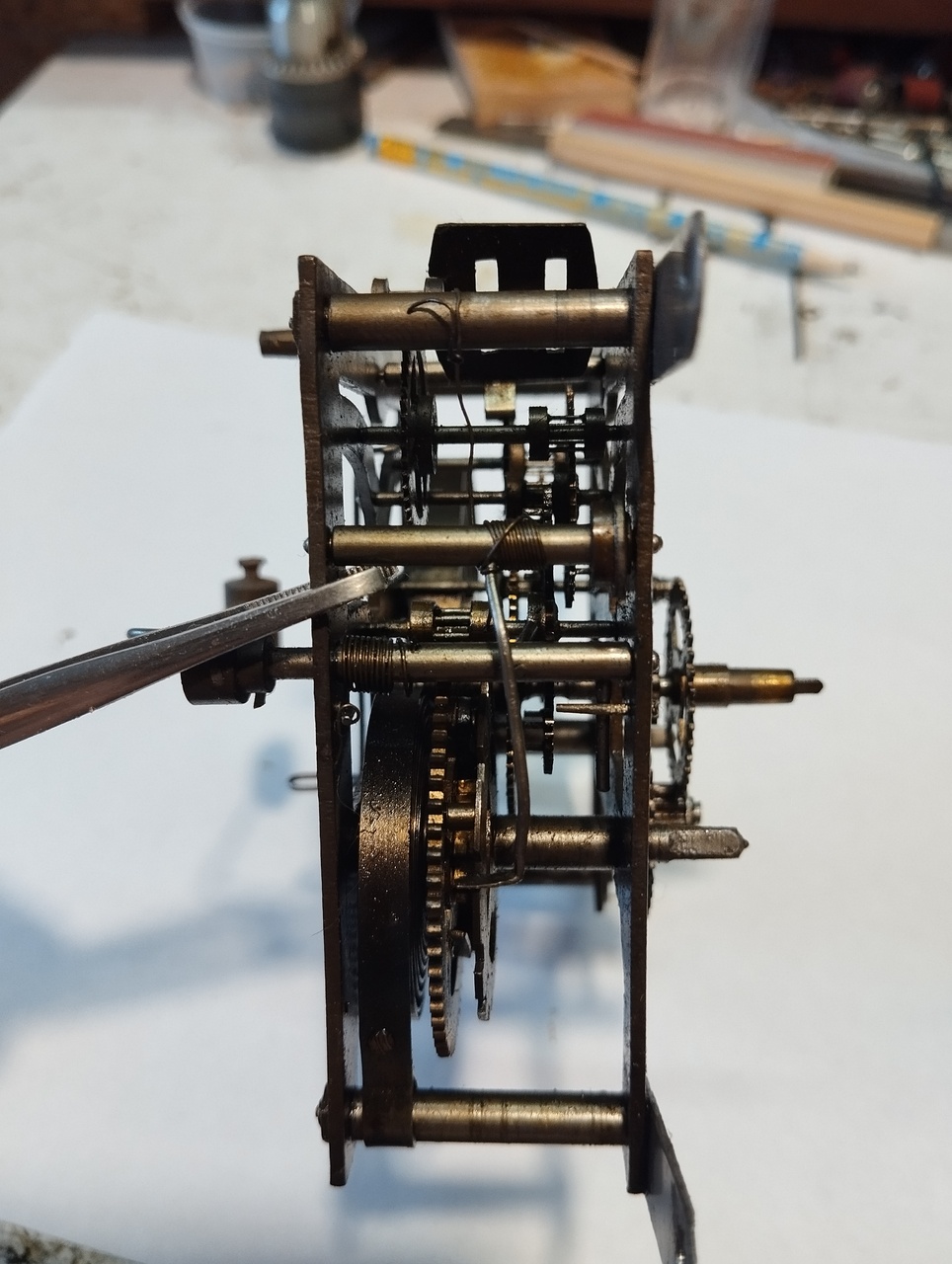

  #3767
Старый 28.07.2025, 22:55
Lnyk Lnyk вне форума
Регистрация: 01.07.2021
Адрес: Харьков
Сообщений: 82
Сказал(а) спасибо: 59
Поблагодарили 68 раз(а) в 28 сообщениях

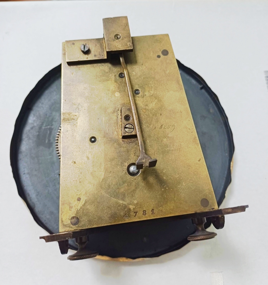

Здравствуйте уважаемые форумчане! Помогите определить производителя механизма и если возможно, датировать его. С уважением Любомир.
ID:	3871714   Нажмите на изображение для увеличения
ID:	3871715   Нажмите на изображение для увеличения
ID:	3871716   Нажмите на изображение для увеличения
Этот пользователь сказал Спасибо! Lnyk за это сообщение:
  #3768
Старый 29.07.2025, 00:51
Аватар для TatynaS
TatynaS TatynaS вне форума
Регистрация: 31.05.2015
Сообщений: 4,470
Сказал(а) спасибо: 5,058
Поблагодарили 7,811 раз(а) в 3,274 сообщениях
Сообщение от Lnyk Посмотреть сообщение
Любомир, здравствуйте!
Я вижу ранний Mauthe)
Fugit irrevocabile tempus
Эти 4 пользователей сказали Спасибо! TatynaS за это сообщение:
koshky (29.07.2025), Letun (29.07.2025), Lnyk (29.07.2025), velorius (29.07.2025)

Старый 29.07.2025, 01:24
Аватар для TatynaS
Сообщений: 4,470
Сообщение от Marissabel Посмотреть сообщение
Спасибо!
С Уважением Марина
Марина, здравствуйте!
Очень странно, такой большой серийный номер, мог бы принадлежать всего нескольким немецким фирмам, буквально:
- Lenzkirch,
- GB,
- Mathias Bauerle.
Механизм выглядит как 1920+, т.е. первым двум не подходит, такие номера у них были в 19 веке, а у Mathias Bauerle не существовала номеров на 700 тысяч (у них была своя хитрая нумерация).
Может, случайно, лишняя цифра, такое бывало иногда((
Марина, есть ли ещё что-нибудь у этих часов?
Корпус, гонг?
Эти 3 пользователей сказали Спасибо! TatynaS за это сообщение:
koshky (29.07.2025), Marissabel (29.07.2025), puling (29.07.2025)
  #3770
Старый 29.07.2025, 08:38
Сообщений: 32
Доброе утро всем.
Татьяна спасибо что откликнулись. Смогу подробнее фото сбросить к среде, буду на месте
Но меня смущает срезанная медаль, что то все таки было там ) . Хотя много механизмов попадались со срезанными медалями у Ленцкирх.
часы каминные
