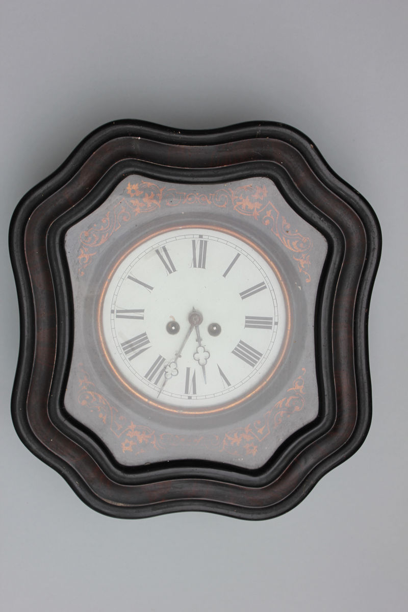

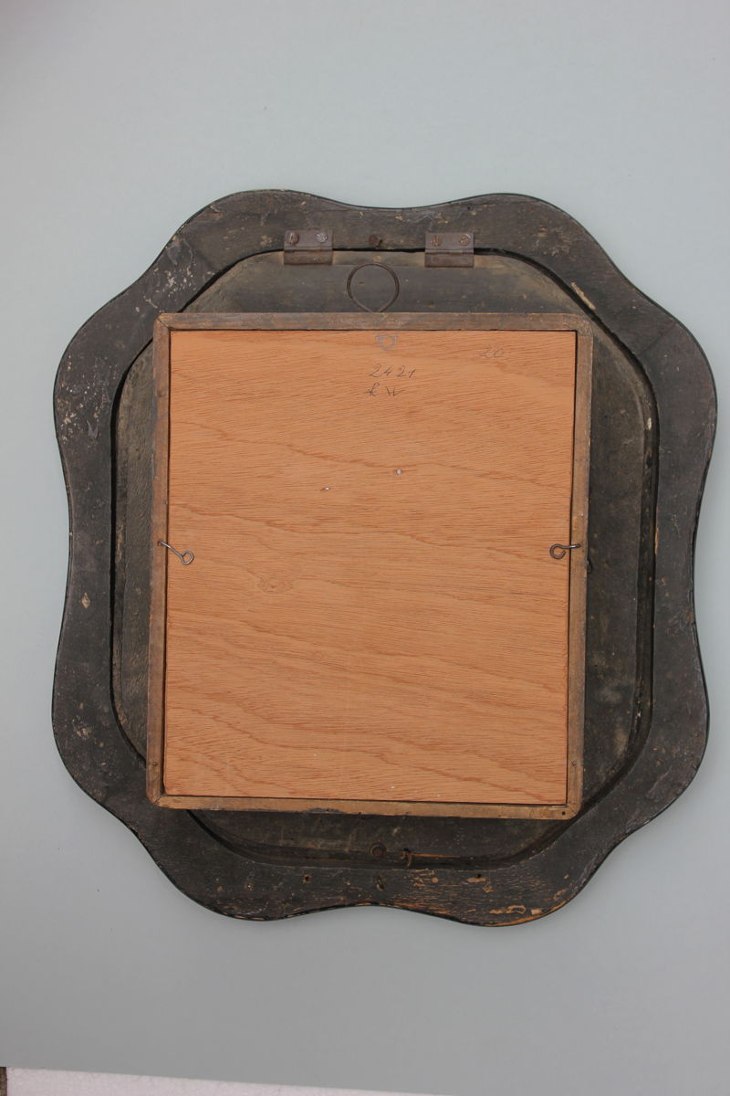

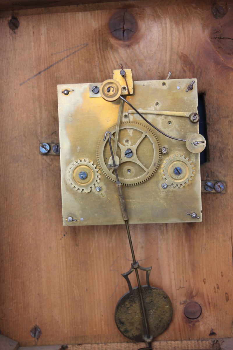

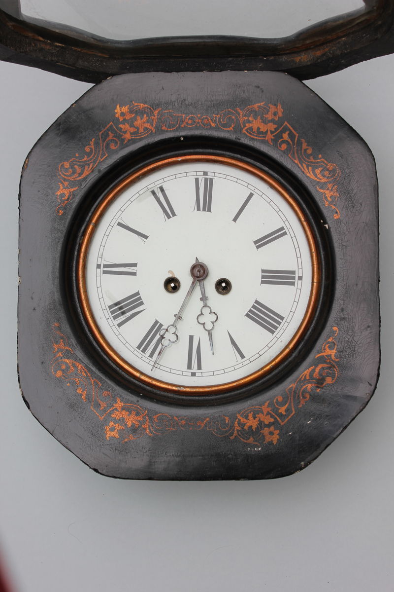

Сообщение от Opus90 Посмотреть сообщение
Добрый день! Помогите, пожалуйста,определить марку и год выпуска часов.
Добрый вечер!
У себя обнаружила только одну штуку:
ID:	3870082 Нажмите на изображение для увеличения
ID:	3870083 Нажмите на изображение для увеличения
ID:	3870084 Нажмите на изображение для увеличения
С уважением, Татьяна
Fugit irrevocabile tempus
Эти 5 пользователей сказали Спасибо! TatynaS за это сообщение:
aleks1960 (24.07.2025), koshky (24.07.2025), Letun (24.07.2025), Oled (23.07.2025), Opus90 (23.07.2025)
  #3757
Старый 23.07.2025, 21:46
Аватар для Oled
Oled Oled вне форума
Регистрация: 27.12.2008
Сообщений: 11,016
Сказал(а) спасибо: 8,465
Поблагодарили 13,279 раз(а) в 6,384 сообщениях
Татьяна, спасибо!
Ну такого "венского" типа механизмов в 1860-х шварцвальдцы наделали много, просто они "растворяются" в миллионах более поздних часов. Вот еще несколько примеров:
https://galerieumeni.cz/detail-poloz...ostavniku-5761
https://www.lotsearch.de/lot/rahmenu...ahlen-34773178
https://auctionet.com/da/311054-uhr-...images#image_1
С уважением,
Олег

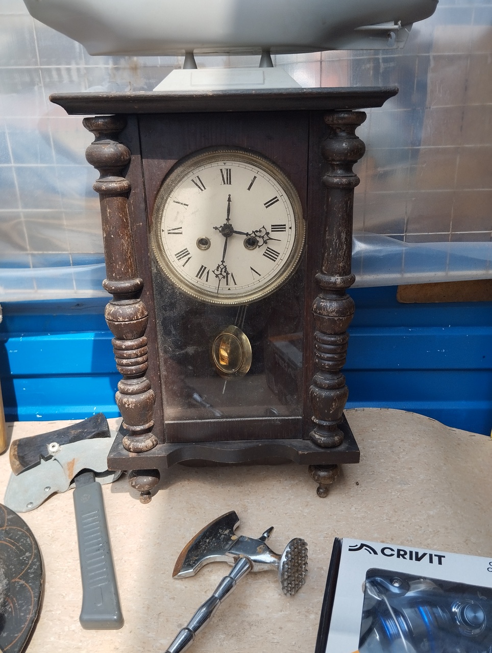

Всем доброго дня.
Помогите опоздать часики.
