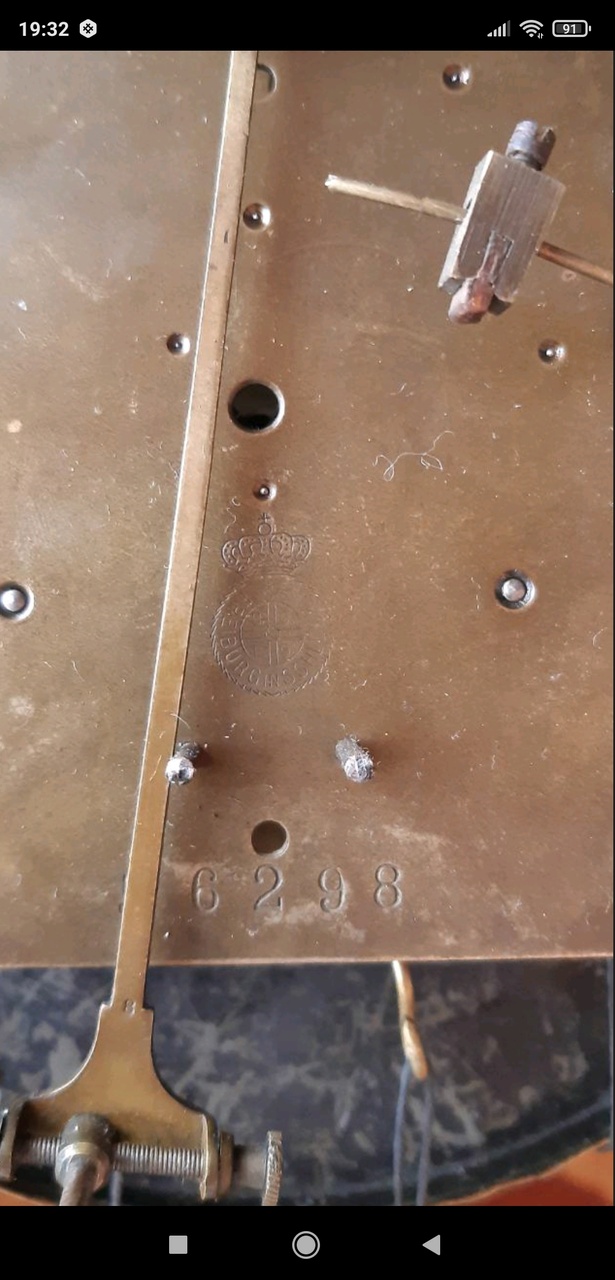

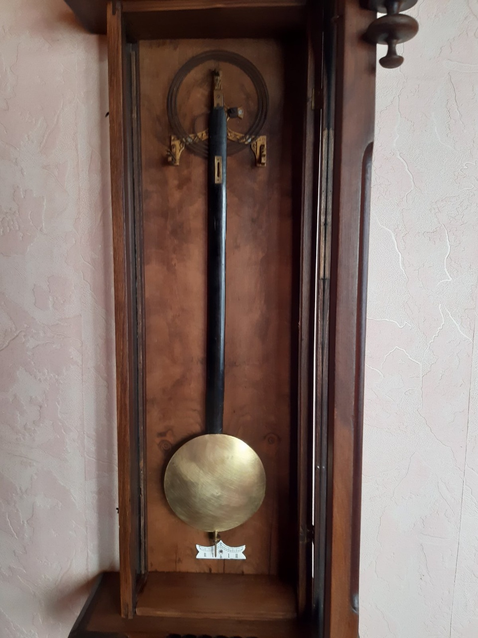

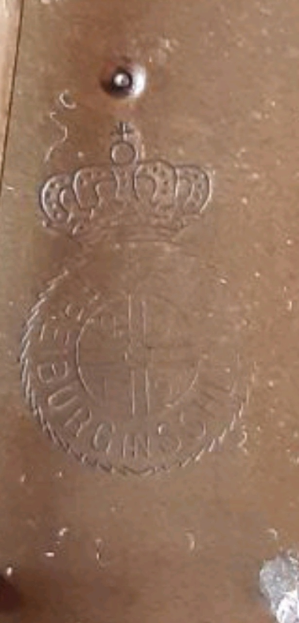

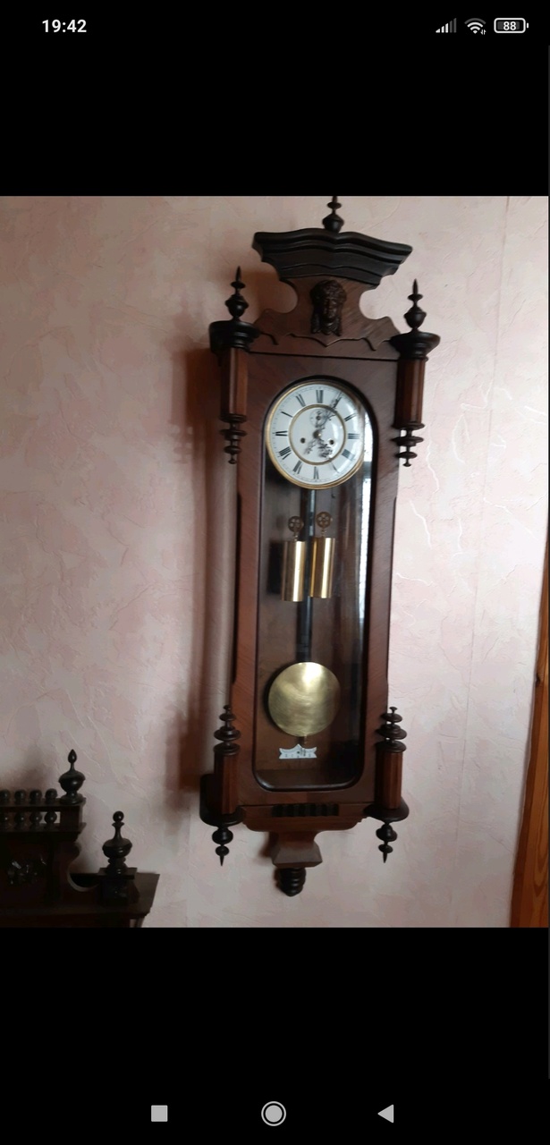

Доброго времени суток, уважаемые форумчане!!!Помогите распознать и датировать часы.
Фото самих часов .
ID:	3862088   Нажмите на изображение для увеличения
ID:	3862089   Нажмите на изображение для увеличения
ID:	3862090   Нажмите на изображение для увеличения
ID:	3862091   Нажмите на изображение для увеличения
ID:	3862092   Нажмите на изображение для увеличения
ID:	3862093   Нажмите на изображение для увеличения
ID:	3862094   Нажмите на изображение для увеличения
ID:	3862095   Нажмите на изображение для увеличения

Сообщение от lrD1 Посмотреть сообщение
Фото самих часов .
Здравствуйте! Это часики фирмы Uhrenfabrik Concordia в г.Фрайбург. 1890-е годы.
https://www.mikrolisk.de/show.php?si...ll#sucheMarker
Музей "Русские часы"
https://vk.com/russianclocks
Эти 2 пользователей сказали Спасибо! Oled за это сообщение:
koshky (29.06.2025), lrD1 (28.06.2025)
Фото самих часов .
Добрый вечер!
Это фрайбуржский производитель Concordia.
Если первые цифры 36, то предположу 1886.
С уважением, Татьяна
Fugit irrevocabile tempus
Эти 5 пользователей сказали Спасибо! TatynaS за это сообщение:
koshky (29.06.2025), lrD1 (28.06.2025), Oled (29.06.2025), Ostap (28.06.2025), Yahagi (29.06.2025)

Всем огромное спасибо, первые цифры 36.

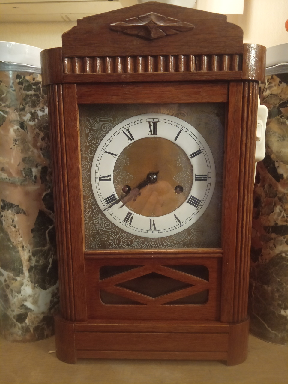

Здравствуйте. приобрёл весной довольно милые часы HAU. Ну очень громко тикали, полировка гакена не помогла, "затихли после смазки анкера шрусовой смазкой. Чем это может грозить? можно ли приблизительно определить год выпуска? подскажите, что значат цифры 147/38 и 130 на механизме?
ID:	3862767   Нажмите на изображение для увеличения

Сообщение от Gregua Посмотреть сообщение
Григорий, добрый вечер!
Модель Ваших часов № 7217 есть в каталоге HAU за 1924-ый год, так что можно считать их 100-летним предметом))
147/38 и 130 это скорее всего количество полуколебаний маятника / кол-во зубьев у анкерного колеса и длина маятника в мм.
