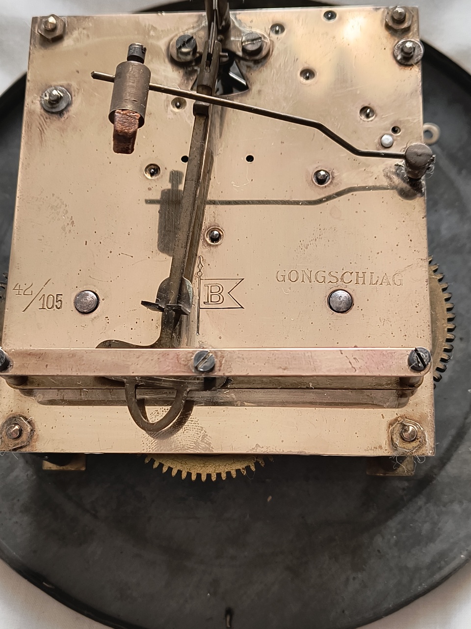

Здравствуйте , уважаемые форумчане. Приобрёл по случаю часики . Помогите пожалуйста определить механизм . Чем-то напоминает Mauthe . С уважением , Юрий Нажмите на изображение для увеличения

Мауте и есть, а кому принадлежит клеймо с литерой "В", не знаю.

Сообщение от yuric 565 Посмотреть сообщение
Здравствуйте , уважаемые форумчане. Приобрёл по случаю часики . Помогите пожалуйста определить механизм . Чем-то напоминает Mauthe . С уважением , Юрий Вложение 3832559
Юрий, здравствуйте!
Почти все механизмы этой серии Mauthe делали для фирмы Kraft-Behrens.
По времени производства 1910+-

А, вот нашёл чей флаг. Это Kraft-Behrens Company.
Это скорее торговый дом, хотя они занимались и сборкой механизмов от других производителей, в том числе и FMS, при этом ставили своё клеймо.
Основана 2 сентября 1891 года В Лейпциге как торговый дом, В 1930 году закончила свою деятельность.

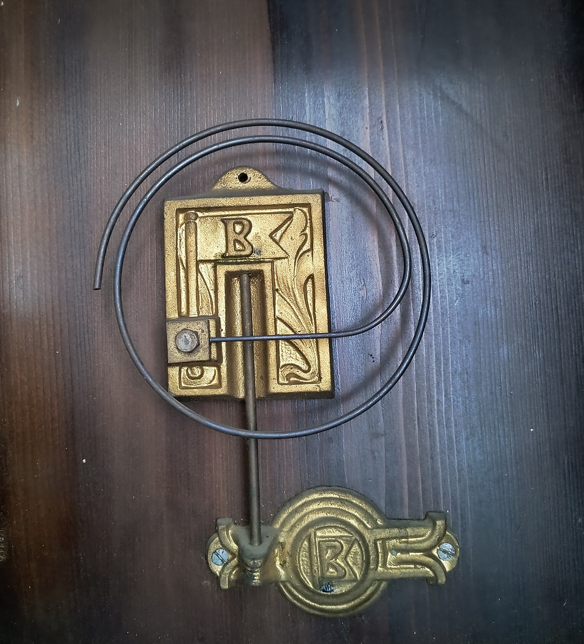

Всем большое спасибо за помощь . У них и гонг имел своё клеймо .Нажмите на изображение для увеличения

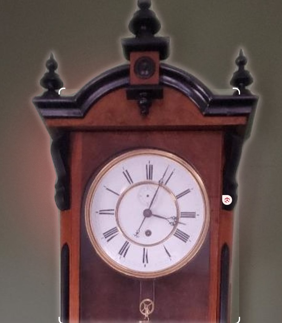

Сообщение от Yahagi Посмотреть сообщение
Я тоже никогда не встречал такой надписи. Если бы она была от какого-то известного производителя (Lenzkirch / GB) - можно было бы попытаться ее датировать.
Часы с таким циферблатом имеют заметное сходство с ранними GB. Я показывал их на нашем форуме:
https://zegarkiclub.pl/forum/topic/1...omment-3557465
Я знаю только 3 примера такого дизайна
Очень интересные стрелки, я такие уже где-то видел...
Название: Screenshot 2025-03-31 212727.jpg

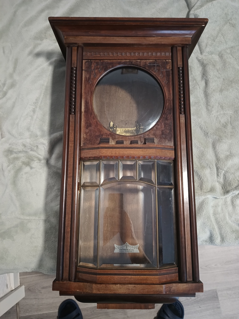

Уважаемые дамы и господа, купил часы, уж очень необычно смотрятся... Массивные. Высота 78, ширина 35 см. Внутри котлета из юнганса....сам вопрос : кто это? Кто производитель? На корпусе и линейке имя продавца и адрес.больше никаких опознавательных знаков не обнаружил.Помогите направлением поисков)) Корона отсутствует... Но место под нее есть.
