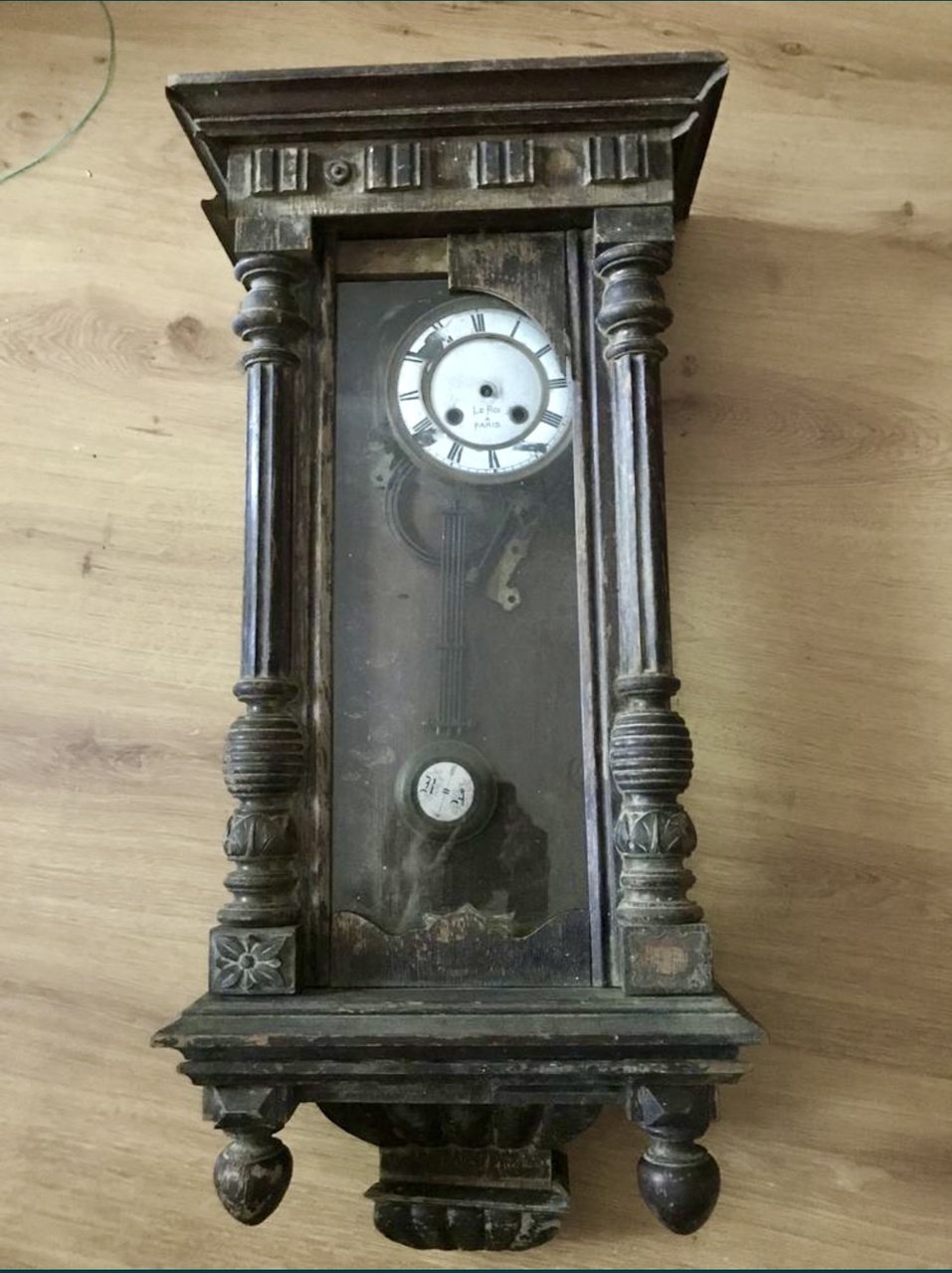

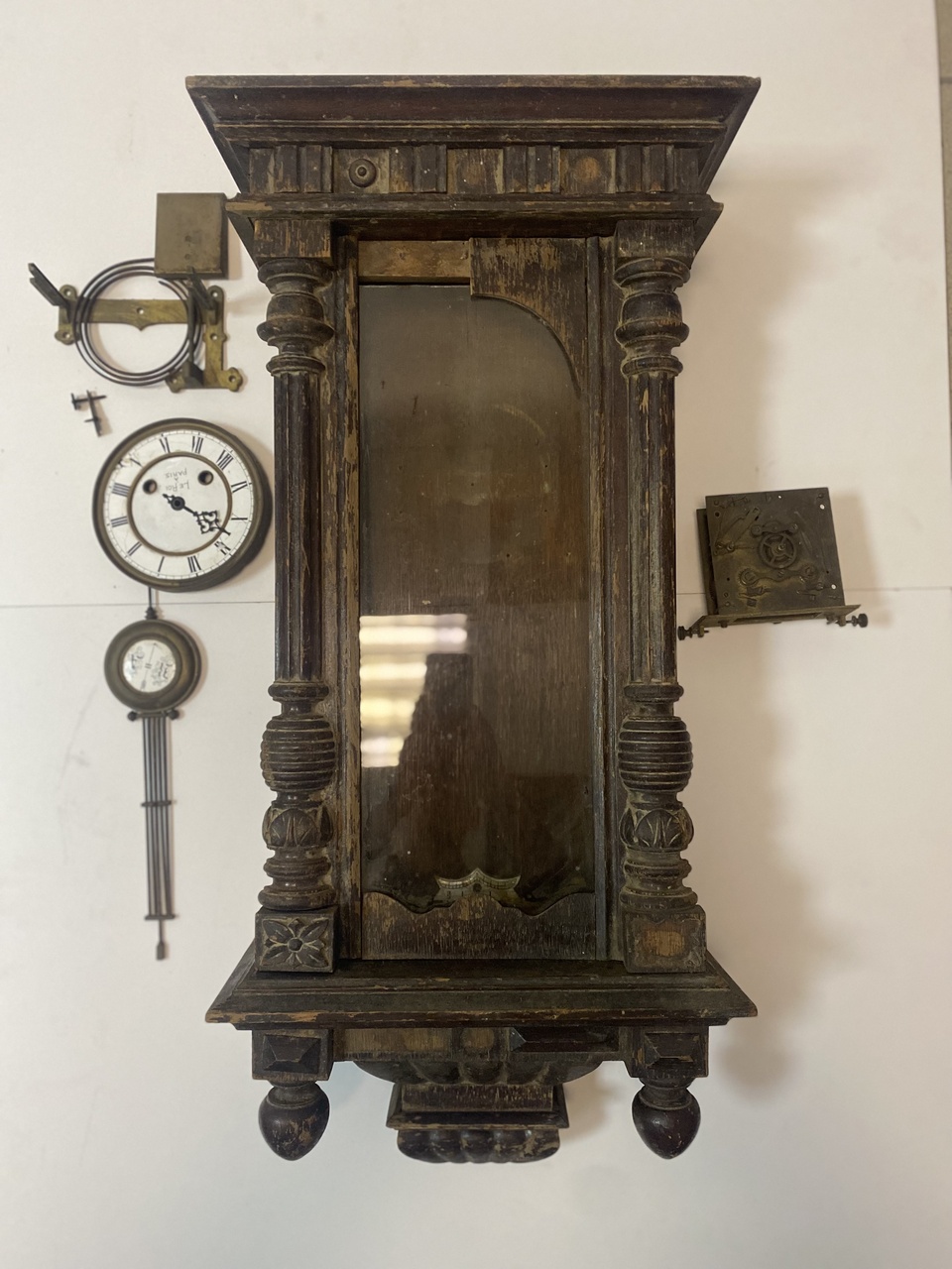

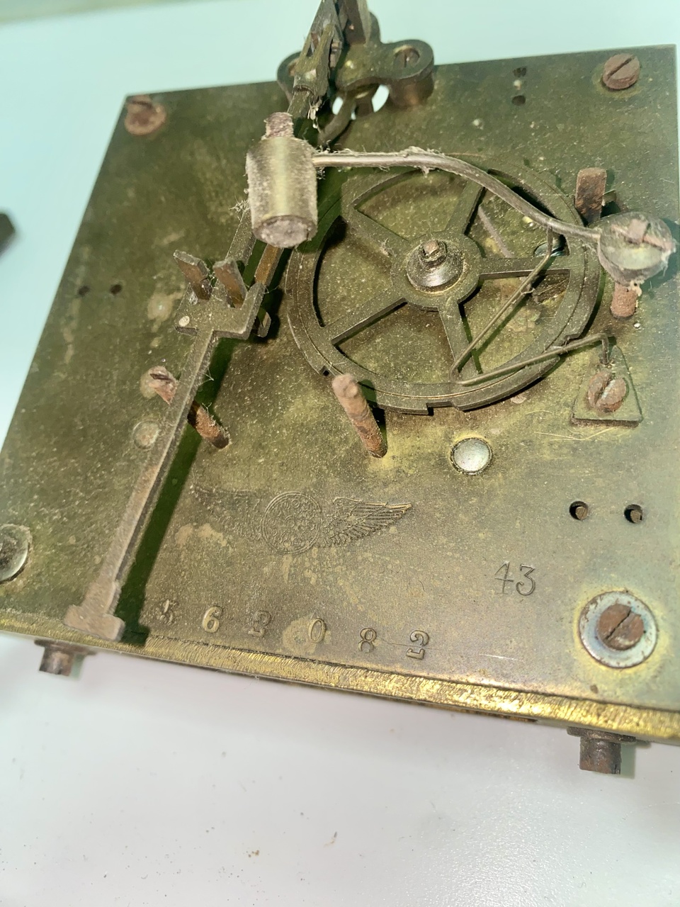

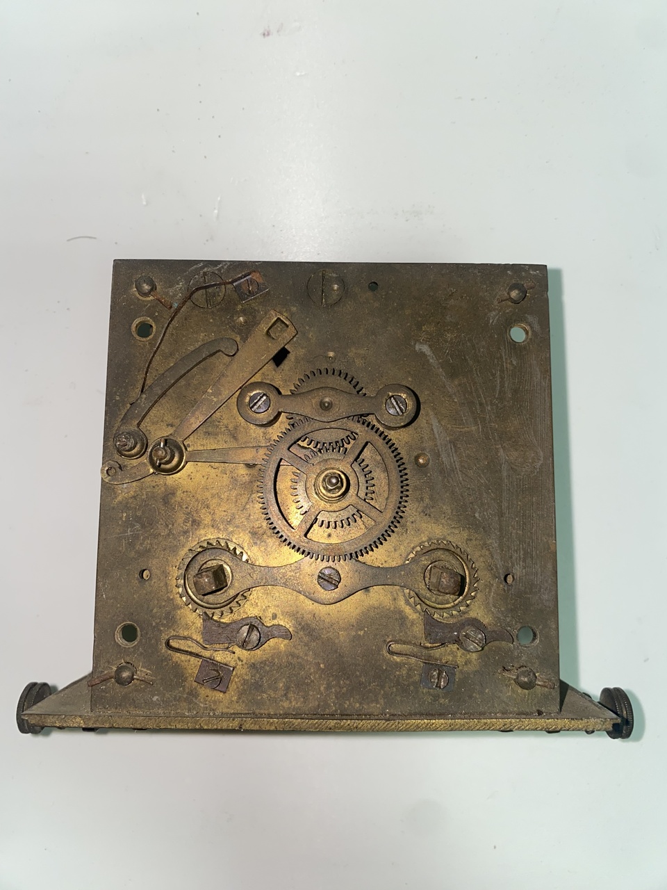

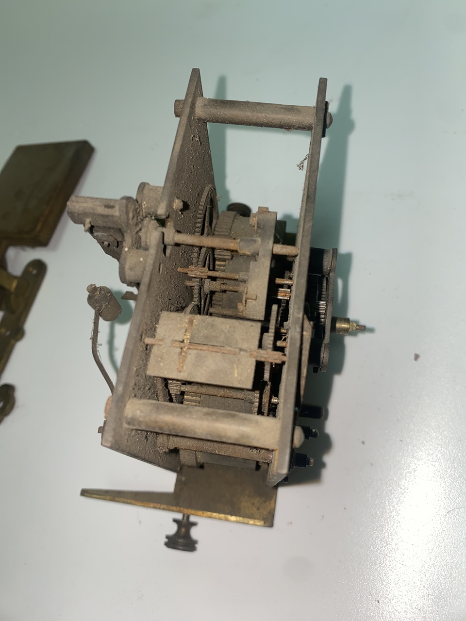

Добрый день! Ну теперь чтобы никто не гадал и не говорил стоит часы покупать или нет, что состояние их не очень! Получил механизм, снял его, внешне он не очень, но живой, посмотреть барабаны и пружины. Корпус да, не в очень хорошем состоянии, но как научится реставрации если не браться за такое, боятся этого.
Я как новичок в этом, прошу помощи, может кто-то определит возраст часов, по механизму, хороший он или нет, может есть каталоги с изображением их? Хотя как я понимаю каталогов мало!
Номер на механизме 562082
Спасибо!

Часы Kienzle, механизм хороший, но сильная коррозия. Если смоется хорошо, если не смоется, донор будет стоить от 7000-00. Мне сейчас такой донор едет, купил для разграбленного механизма клиента. Циферблаты 14,5см для Кинзле у Юрия на мешке еще есть, готовьте 4000-00. Главное, именно для Кинзле нужен, от других марок будут ножки стоять неправильно или расстояния между заводными отверстиями другое. Можно, конечно, свои целые детали переставить.
Корпус разбирать, отмачивать поочередно в пакете с ацетоновой тряпкой на поверхности. И надеяться, что жук корпус не сожрал.
Всякие мелкие резные штучки можно глянуть на Али, их там уже полно
Звук у таких гонгов очень красивый

Я думаю циферблат можно взять практически любой подобный в размер, ведь нужно из него только кольцо с цифрами, остальное можно оставить родное. Кольцо достается и переставляется без проблем. На счет коррозии, я думаю шанс есть очистить ржавчину, гдавное - не спешить.

Добрый день!
Механизм сделан в 1898-ом году.

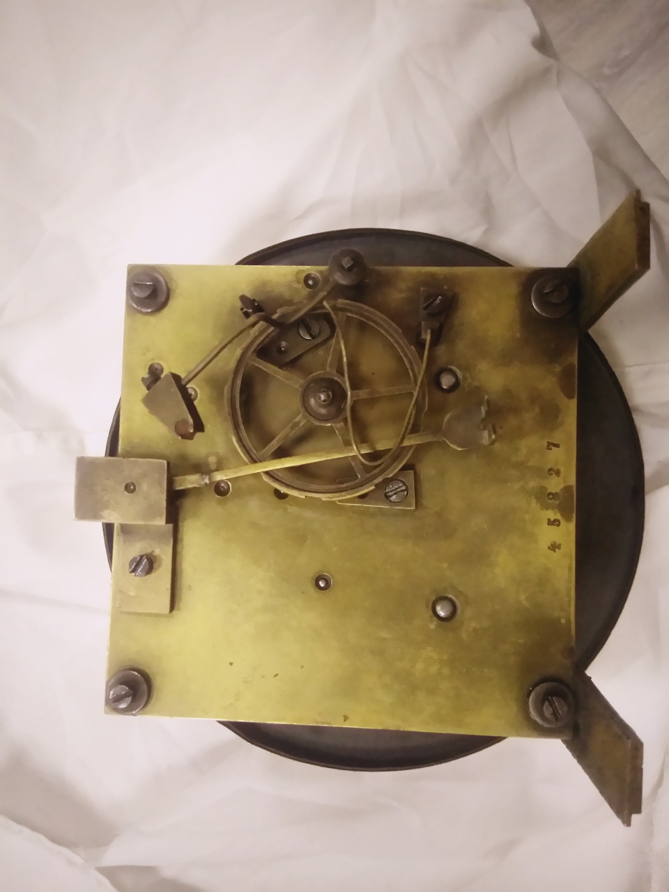

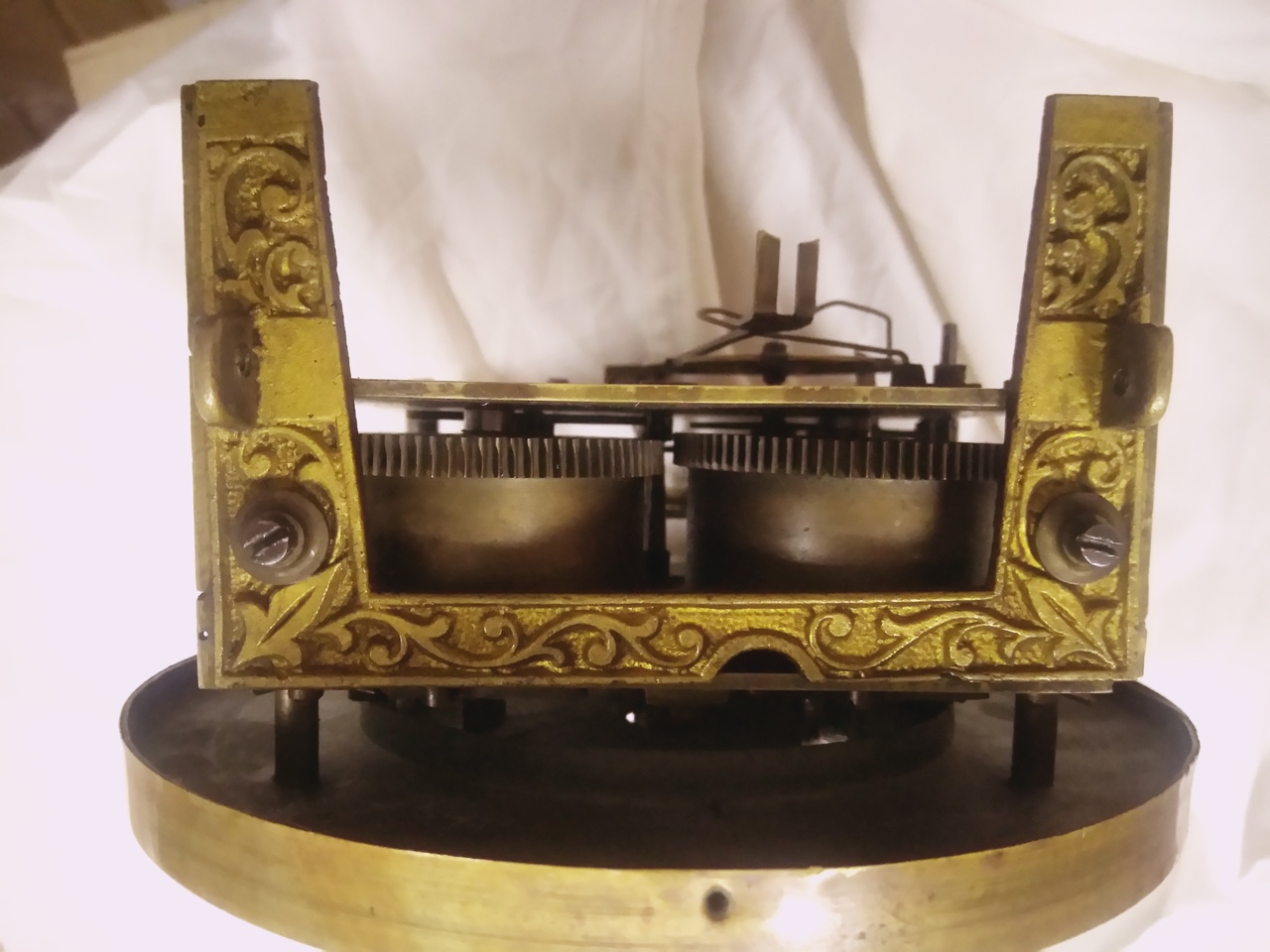

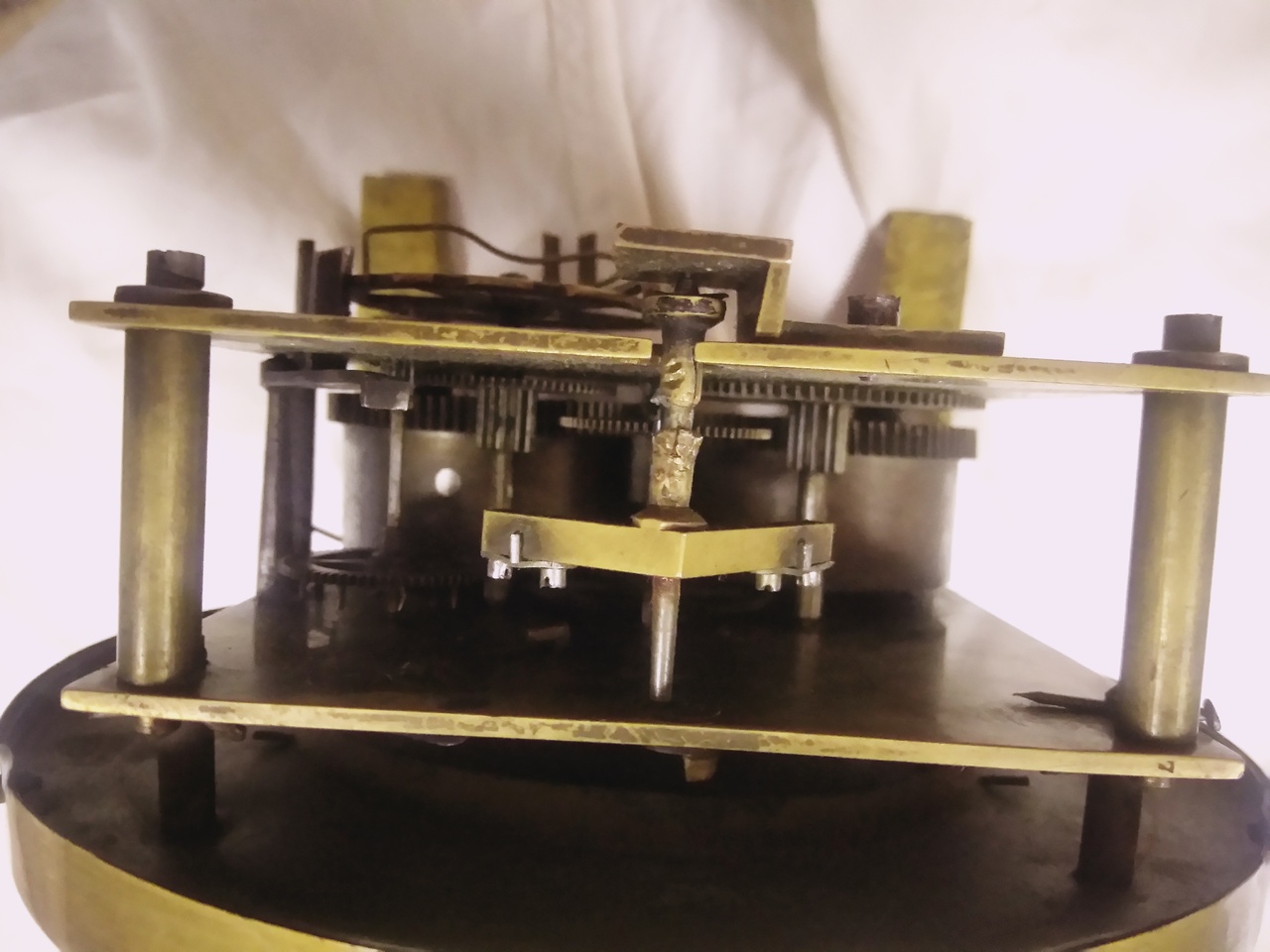

Что за механизм?
Здравствуйте, уважаемые форумчане!Прошу помощи в определении производителя представленного механизма.К сожалению, в механизме нет ветровичка и двух зубчатых колес в механизме боя.Благодарю всех откликнувшихся.

Думаю FMS .

Поддерживаю))
а вот площадка под механизмом от раннего Carl Werner

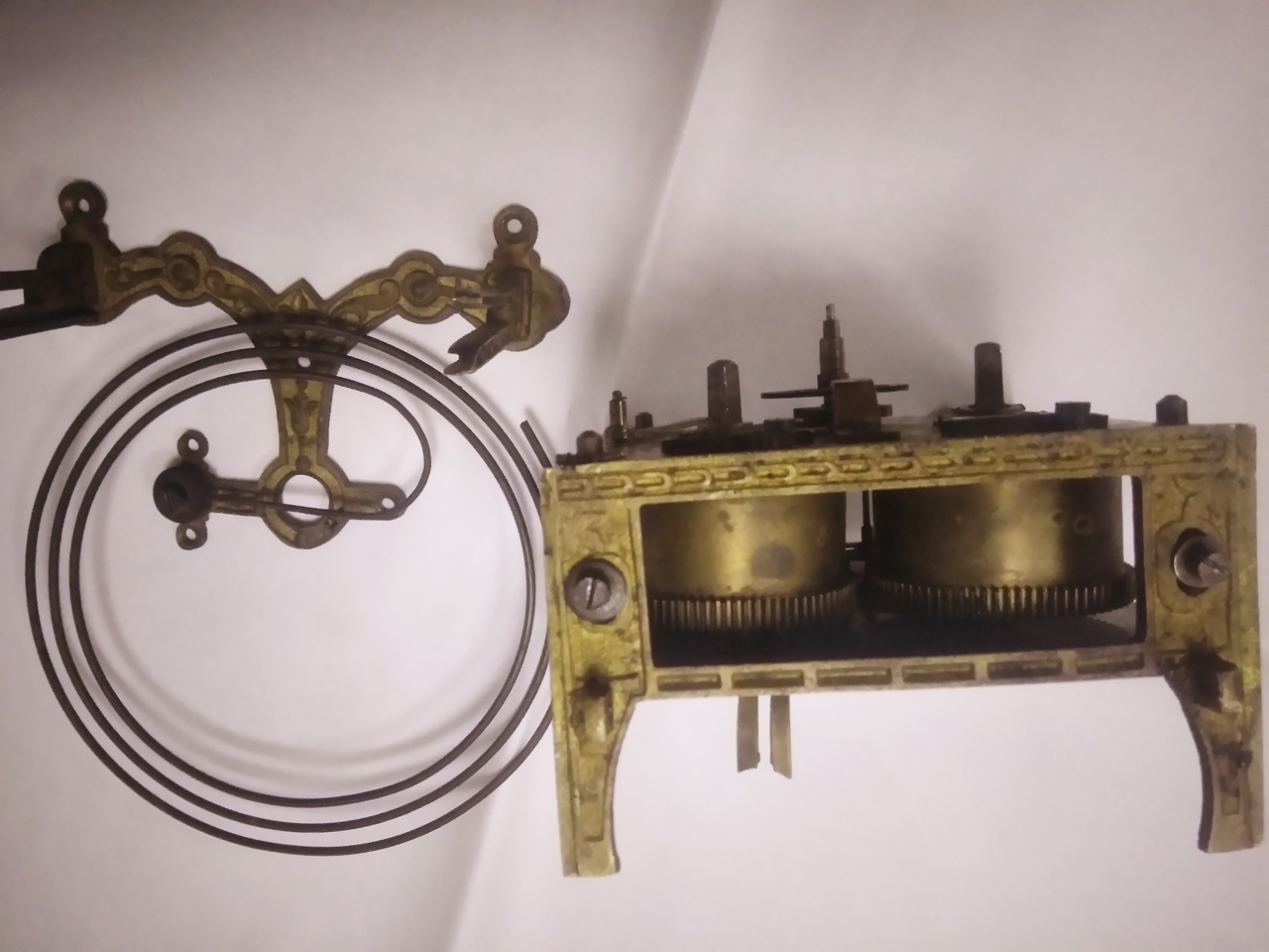

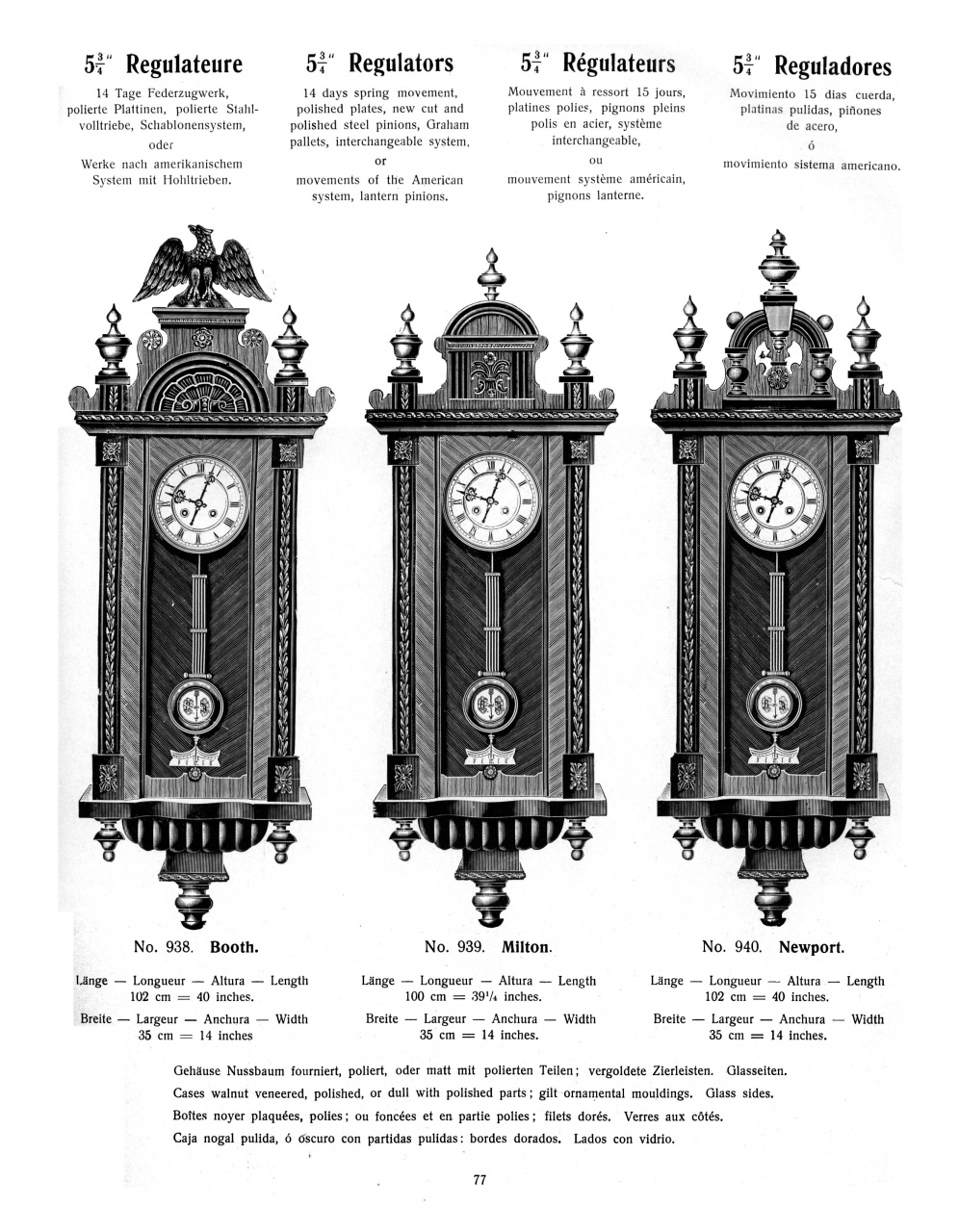

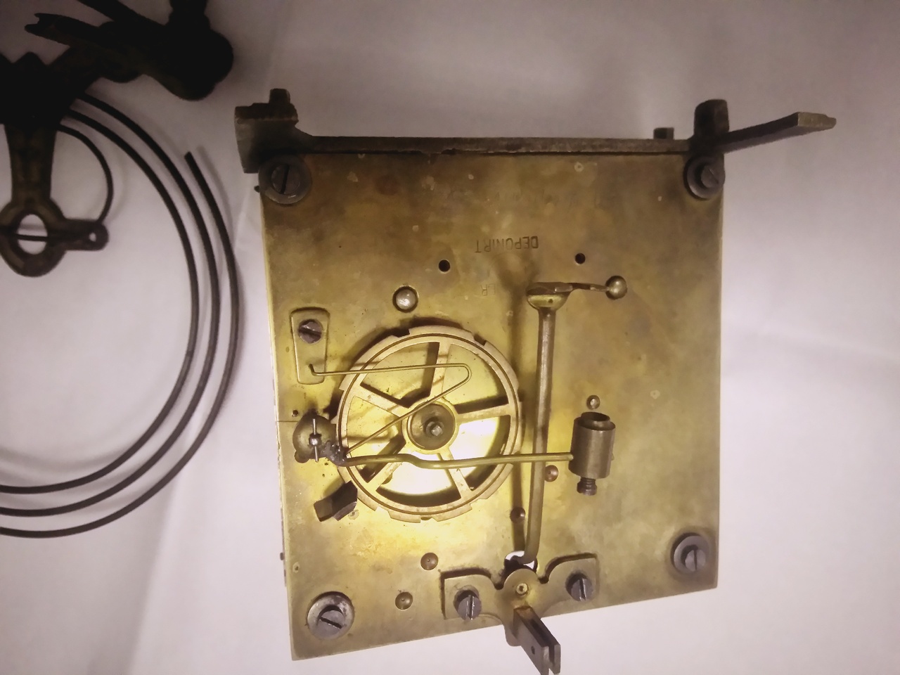

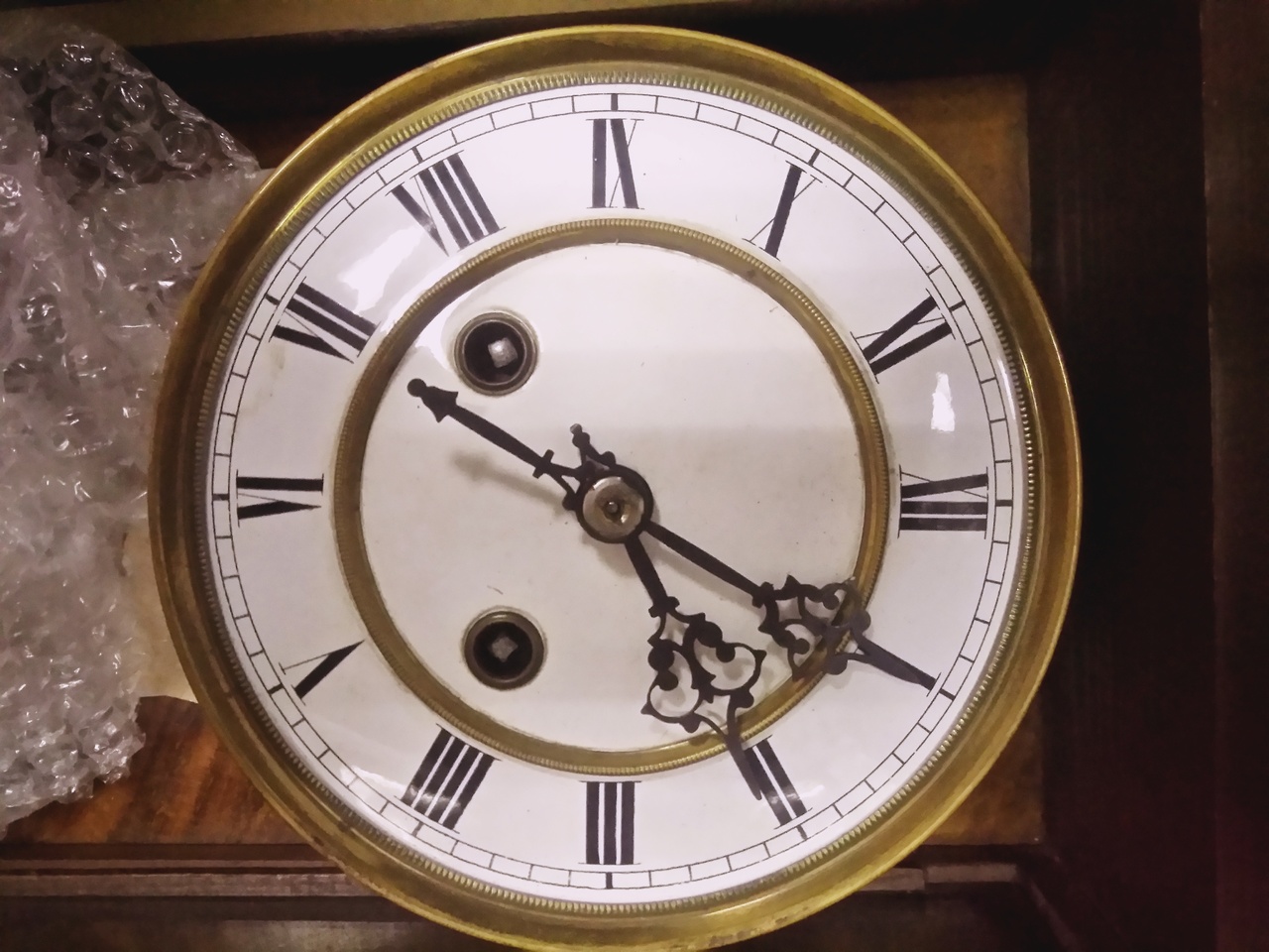

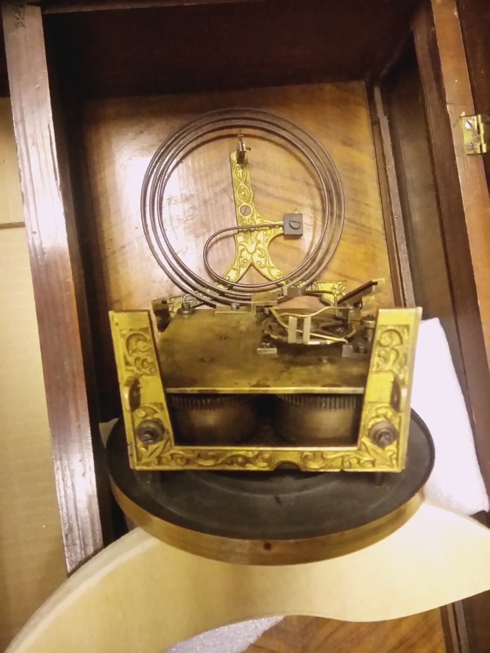

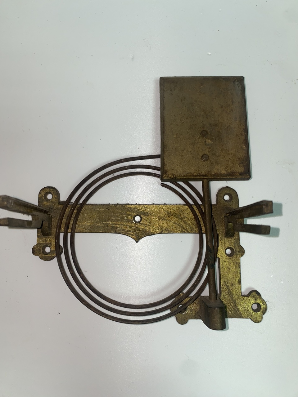

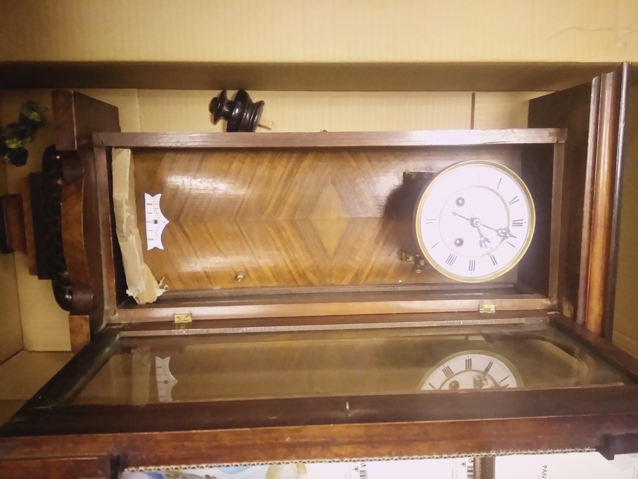

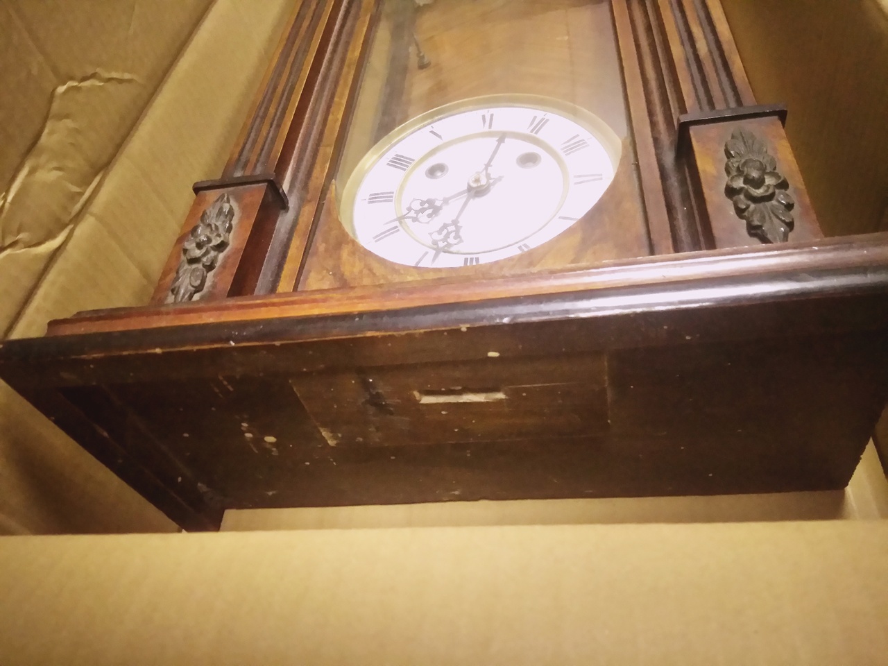

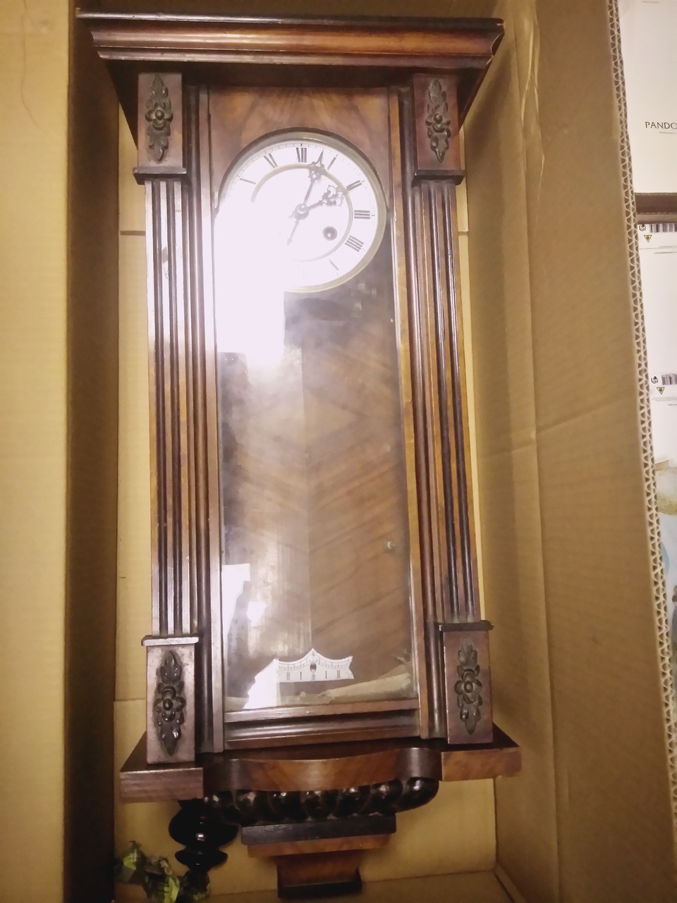

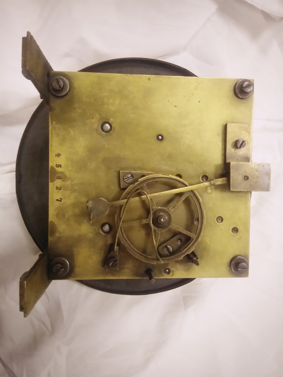

Добрый вечер!Обрадовался по началу такому заключению.Дело в том ,что мне вместе с часами в довесок достался механизм werner deponirt.Нашел в катологе у Вернера подобные часы.Но нет, он с этой площадкой не проходит по высоте в этом корпусе,упирается в стекло центральной осью.Кронштейн в часах не меняный на 100%.Так всё же,хотелось узнать производителя часов и какая могла быть корона.Спасибо.

Добрый день!
Werner Deponirt и эту площадку отделяет друг от друга "временная пропасть" аж в 15 лет. Обратите внимание на выемку, она была нужна технологически, т.к. ранние Werner крепились к циферблату на 3-ёх пальцах (два крепления наверху, одно внизу). И, напомню, что Депонирты делались в филиалах в других странах, поэтому они имели дополнительны отличия от головного филиала.
То, что у Вас механизм первых часов Mauthe подтверждает косвенная улика в виде шрифта, которым набран серийный номер.
Такой забавной "4" больше нет ни у кого.
С уважением, Татьяна
P.S. Сейчас лениво иллюстрировать картинками свой ответ, но можно посмотреть здесь:
http://forum.watch.ru/showthread.php...ghlight=werner
http://forum.watch.ru/showthread.php...ghlight=mauthe
P.P.S. Корону совсем необязательно искать среди корпусов конкретного производителя. И Werner, и Mauthe были прежде всего производителями механизмов и много продавали другим фирмам, поэтому Вы не совершите грубую ошибку если подберёте корону от любого другого производителя рубежа 19/20 веков, доверясь своему вкусу и здравому смыслу.
