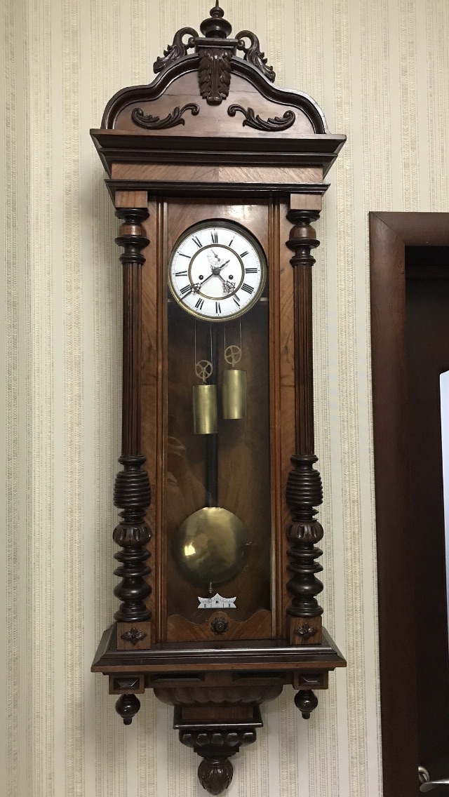

Здравствуйте уважаемая Татьяна!
Большое спасибо за помощь. Я предполагал, что это Mauthe, но сомневался. Решил уточнить. Смотрел его каталоги но ничего похожего не нашел. Ваш вариант очень подходит.
Еще раз спасибо.
С уважением Игорь.

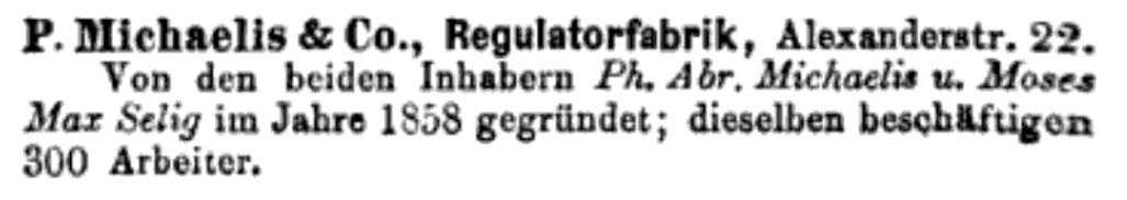

Однако! Согласно Handbuch der Leistungsfähigkeit der gesammten Industrie Deutschlands 1873 года (Справочник деятельности всей промышленности Германии) (https://books.google.ru/books?id=E3x...brik&f=false):
P. Michaelis & Co Regulatorfabrik Alexanderstr 22 Von den beiden Inhabern Ph Abr Michaelis u Moses Max Selig im Jahre 1858 gegründet dieselben beschäftigen 300 Arbeiter
P. Michaelis & Co Фабрика регуляторов, находится на Alexanderstr, 22 Основана двумя владельцами - Ф. Абр. Михаэлисом и Мозесом Максом Селигом в 1858 году, рабочих 300 человек.
И это уже что-то! Проверил адресные книги 1860-х годов, Michaelis значится в списках часовщиков и торговцев часами. В 1877 году они выпустили следующую заметку в газете DUZ: "1 апреля 1877 года производители регуляторов P. Michaelis & Co. перенесли свои коммерческие и фабричные помещения с Neue Friedrichstrasse 9 на Blumenstrasse 79 в Берлине." Наверное с этого момента закончилась красная краска...

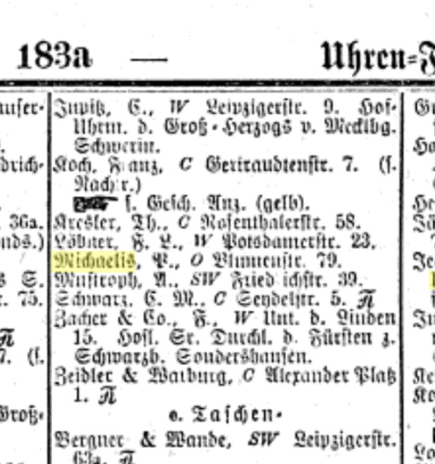

Еще один хороший список часовых компаний Берлина есть в справочнике 1874 года "Internationales Adressbuch der gesammten Metall-Industrie" (Международная адресная книга для всей металлургической промышленности)
https://books.google.ru/books?id=a5G...epage&q&f=true
Chalier E.F. Invalidenstr, 119
Eppner Gebr., Charlottenstr, 34
Gelsing Conr. a d Linden, 20
Hoffmann Fr. Schlossfreiheit, 34
Michaelis S & Co, Alexandstr, 22 Тут, возможно, просто опечатка
Möllinger E Zimmerstr 88
Petonié Edm. Nachf Adlerstr 6
Schmidt R Fischerstrasse 4
Schultze M Prinzenstr 42
Tiede J Jägerstrasse 20

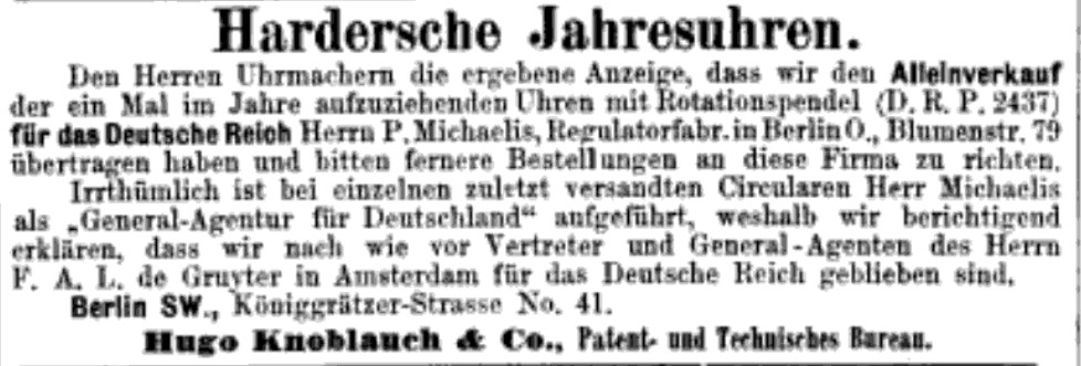

Внешние сношения у нее были также очень обширными, судя по рекламам от их агентов, например как в DUZ от 1882 года:
https://books.google.ru/books?id=pzh...page&q&f=false
О фабрике P. Michaelis на Blumenstrasse 79 есть упоминания в адресной книге Берлина 1894 года, т.е. фирма работала довольно после 77 года по этому адресу.
https://books.google.ru/books?id=lFD...fabrik&f=false
Вообщем да, мне определенно нравится версия с P. Michaelis & Co как производителя усатых часов. Берлинский часовой мастер Ф. Абр. Михаэлис, работавший, как минимум, с начала 1850-х годов, вместе с и Мозесом Максом Селигом создали часовую фабрику в 1858 году на Александрштрассе, 22, в 1873 году в пик производства регуляторов на ней трудилось 300 человек, фабрика несколько раз переезжает, сначала на Neue Friedrichstrasse 9, а затем, в 1877 году, на Blumenstrasse 79. В 1877 году они "переключились" на производство годовых часов по патенту DRP 2437, при этом производство регуляторов они начали сокращать, остановив его, по всей видимости, к началу 1880-х. Все складывается как-то так.

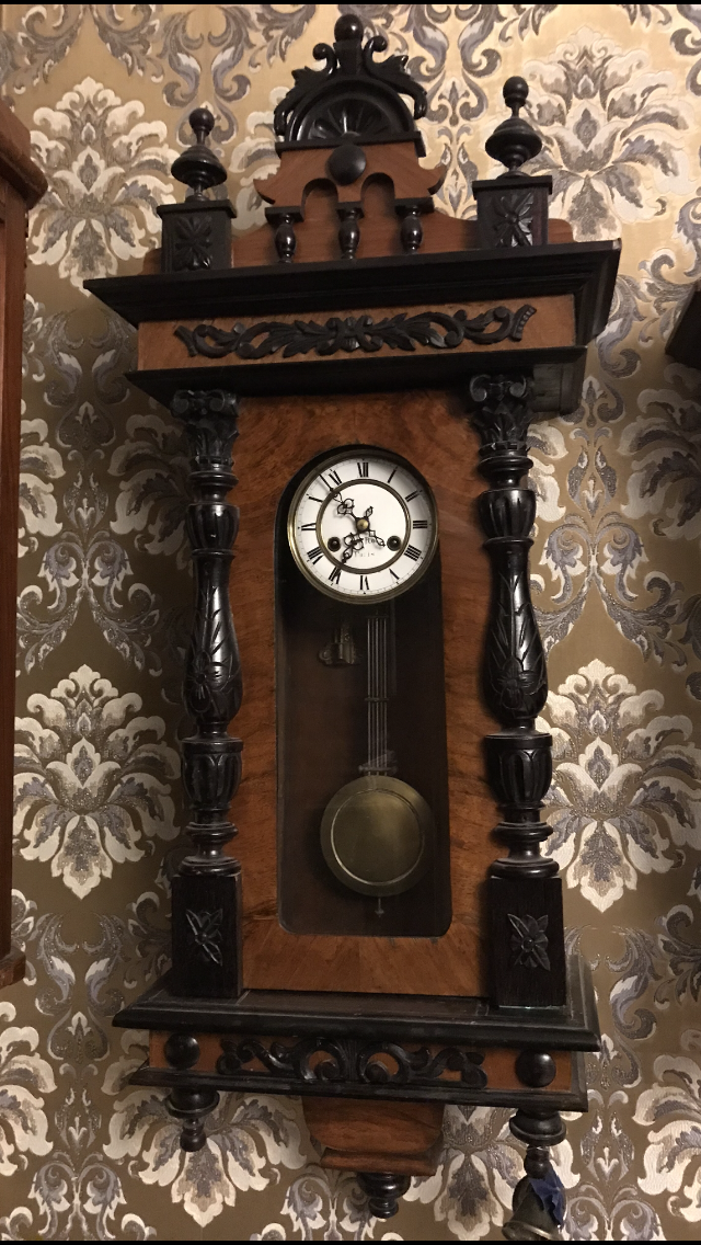

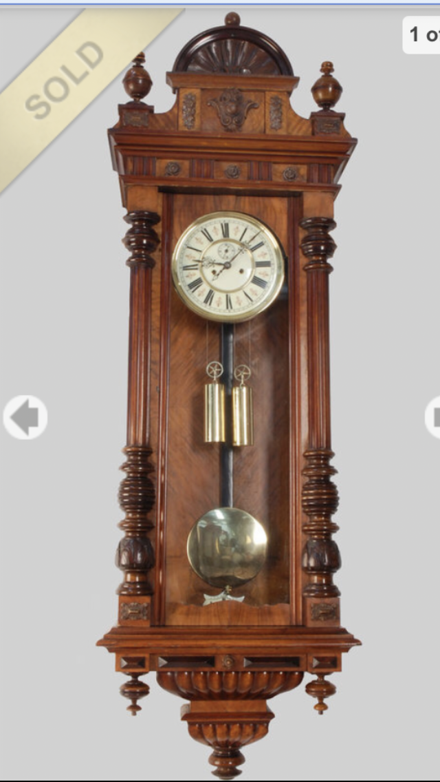

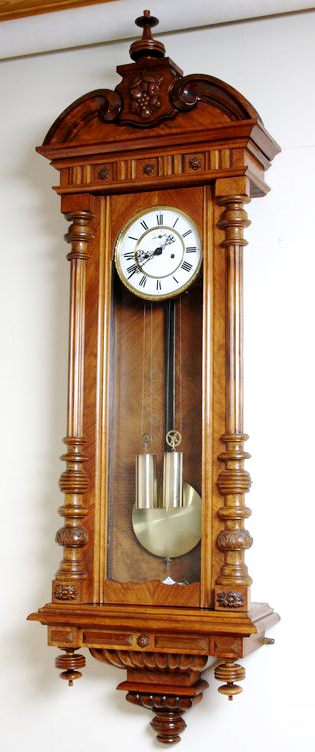

Сообщение от I gor Посмотреть сообщение
Еще раз спасибо.
С уважением Игорь.

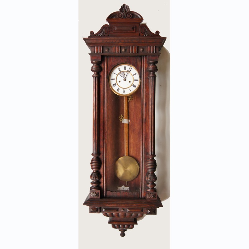

Игорь привет.
Именно Мауте делал такие вот двухэтажные корпуса и хвосты. Причём, как у пружинных, так и у жильников.
А позже FMS, видимо, пытался компенсировать свою бедность механизмов «богатыми» корпусами.

Сообщение от koshky Посмотреть сообщение
Игорь привет.
Я не думаю, что какие-либо из этих трех часов принадлежат Мауте...

Yahagi, здравствуйте.
Не берусь спорить. Да и выразился вчера неточно, поскольку не хотел писать, что все три размещённых мною фото, это Мауте.
Я показал эти фото Игорю, как примеры короны на подобных корпусах.
В моих часах с таким корпусом, кстати, именно Мауте, но в них корона от меня.

Я имел в виду, что Мауте и, наверное, не только он, удешевляя механизмы, делал уклон на аляпистось корпусов.
В итоге получалась «хохлома».

Ну судя по стрелкам, в первых двух часах механизмы из Фрайбурга.
При этом, заметьте, сами корпуса прям под копирку.
