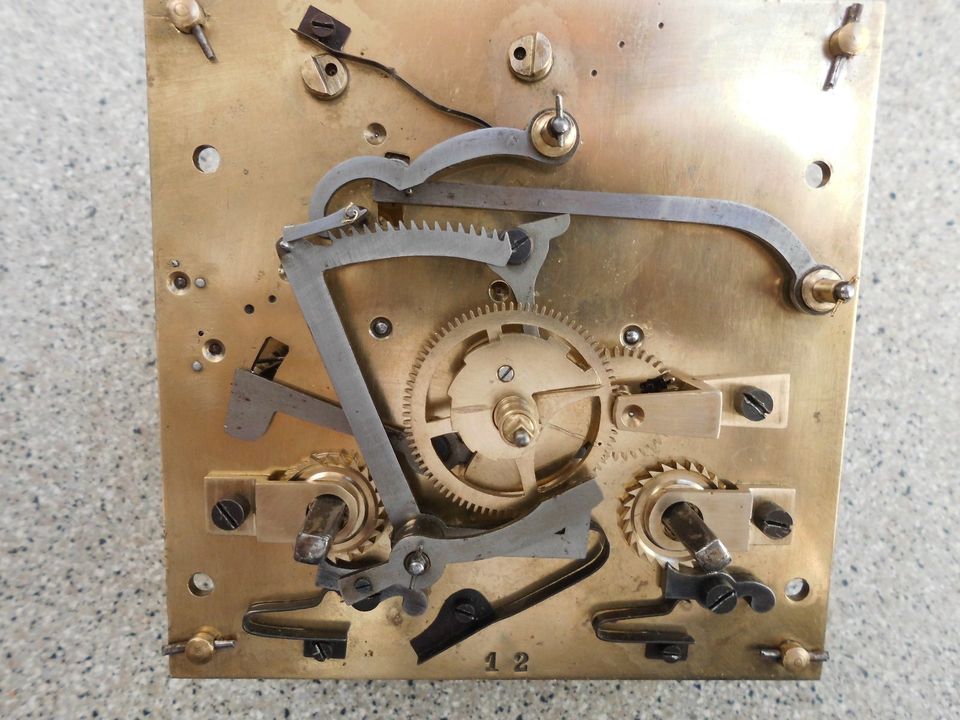

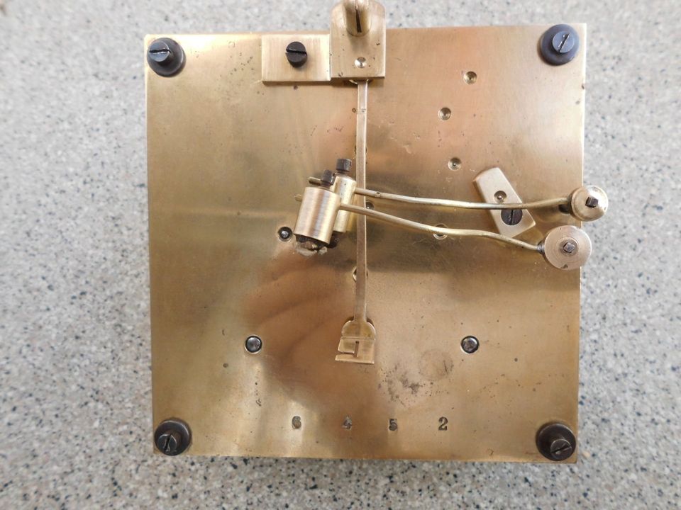

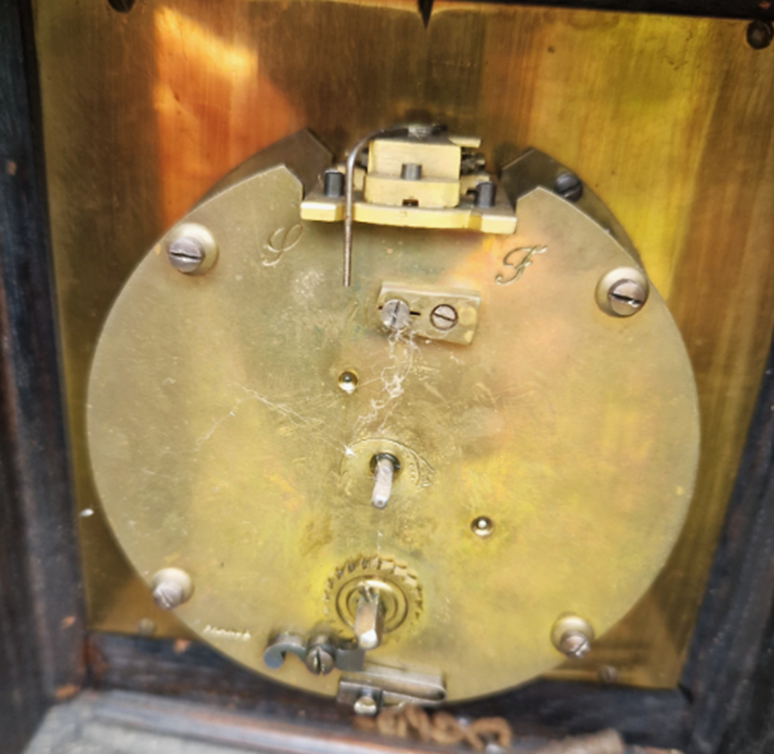

Здравствуйте, уважаемые форумчане! Помогите определить механизм . По моей версии -француз .Заранее благодарен .С уважением Юрий .Нажмите на изображение для увеличения

Юрий, буквы S (Slow) и F (Forward) как бы намекают на английское происхождение, но могут быть варианты. А в нижней части часов разве не надпись-клеймо?

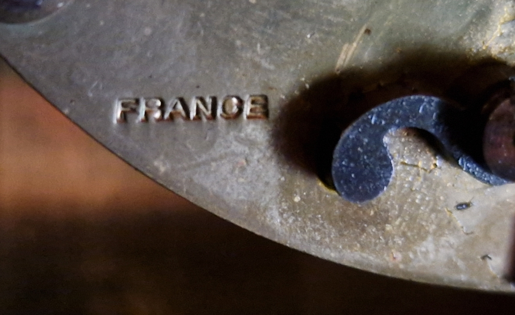

Извините ,сразу не посмотрел -ФранцияНажмите на изображение для увеличения

Значит Франция для английского или американского рынка.

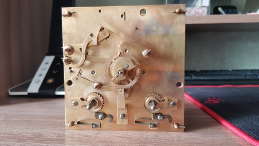

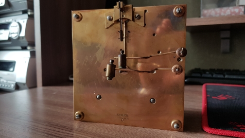

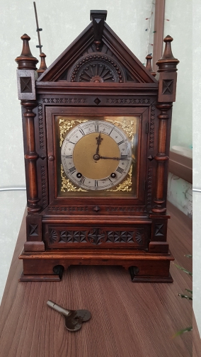

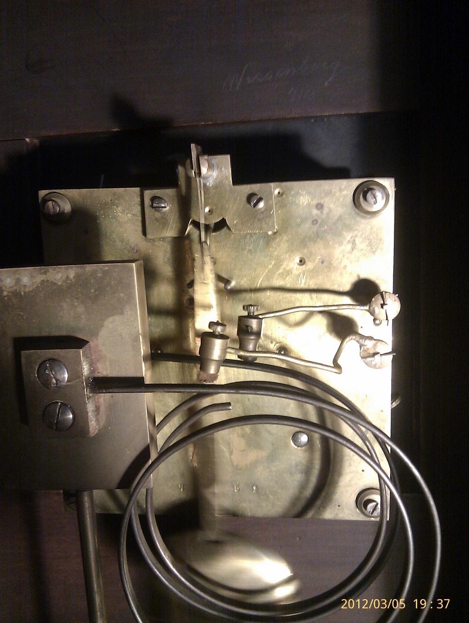

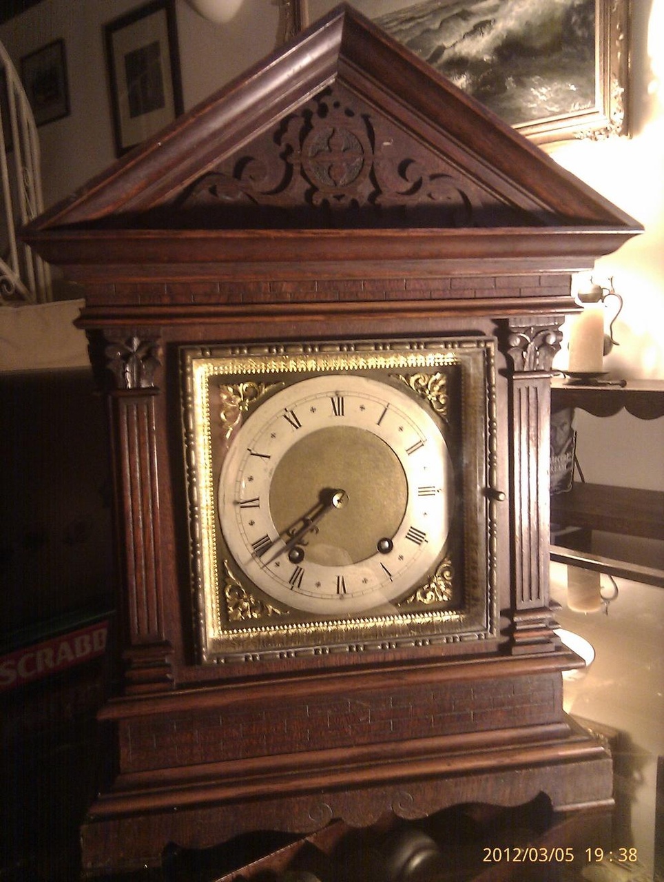

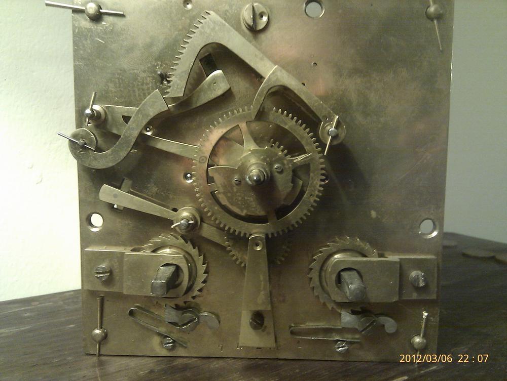

Два механизма.
Насколько они похожи?

Татьяна, приветствую! Конструкция боя очень похожа, ну это очевидно, а в остальном - либо большая временная разница между ними, либо это разные производители все-же.

Сообщение от Oled Посмотреть сообщение
Один из механизмов взяла из "карантинной папки", говорила об этих механизмах здесь http://forum.watch.ru/showpost.php?p...7&postcount=15
На момент написания у меня в базе не было реечных механизмов этой фирмы.
Буквально вчера меня спросили про реечный механизм с большим серийным номером и что-то он мне напомнил, а именно Winterhalder & Hoffmeier, которых у меня в базе практически нет.
Механизм W&H с хорошим портфолио от коллеги Алексея.
Насколько я помню этот механизм имеет патент начала 1880-ых гг.
Т.е. мы имеем пример кооперации фирмы, которую связываем с именем Carl Schott из Фуртвангена и очень солидной Winterhalder & Hoffmeier?
Кстати, корпуса у них очень похожи)

Татьяна, а почему W&H мало? Помните, были такие же их механизмы в больших настенных часах, где еще маятники и циферблаты с петухами и совами.
первый механизм, как мне кажется, не очень похож на те, что "стрекозные", ну, разве что винтами.
