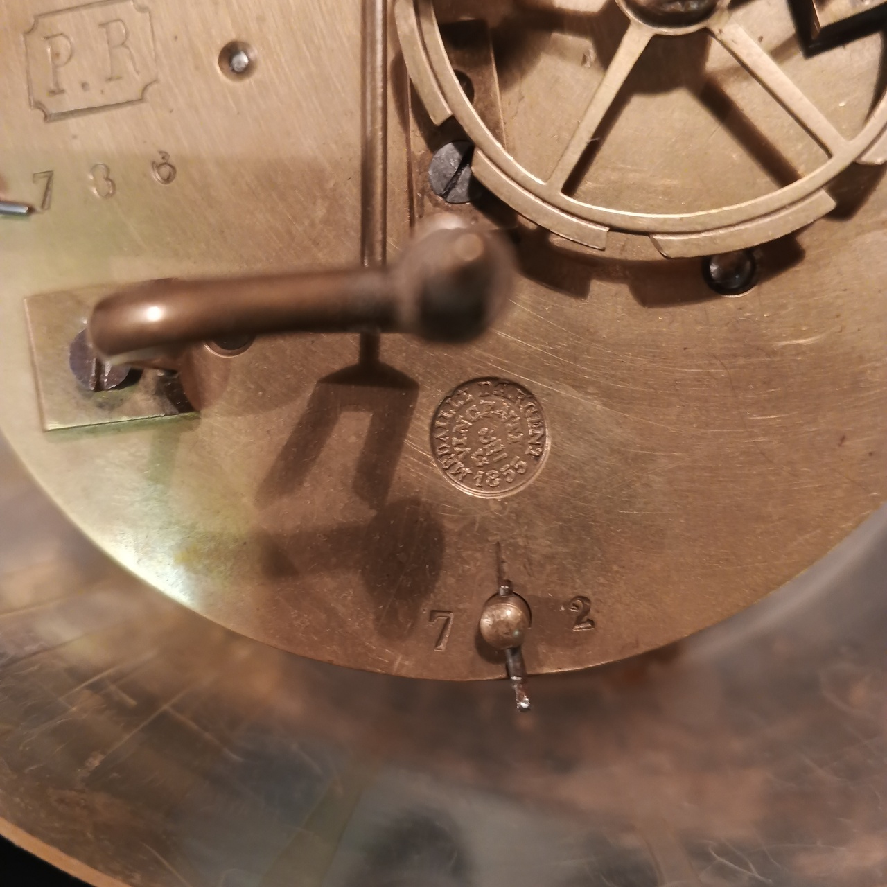

Сообщение от Demonklan Посмотреть сообщение
Подскажите пожалуйста, что это за механизм, кто производитель?
Французские часы из 1870-ых.

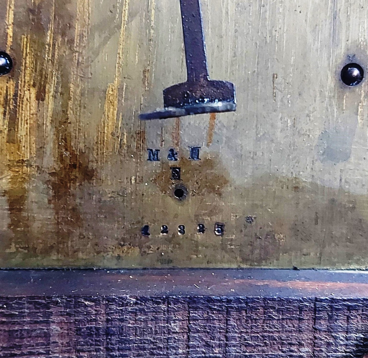

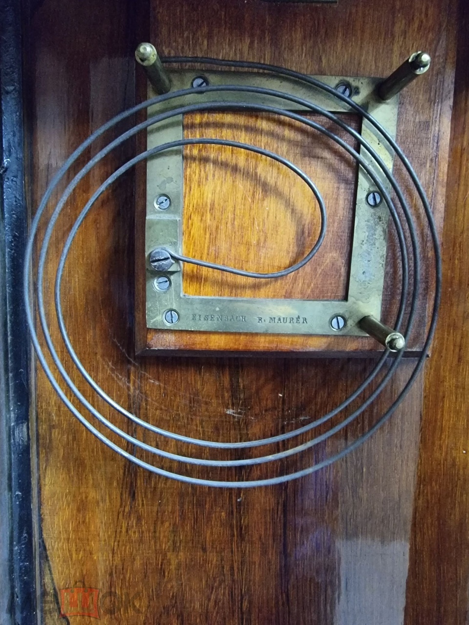

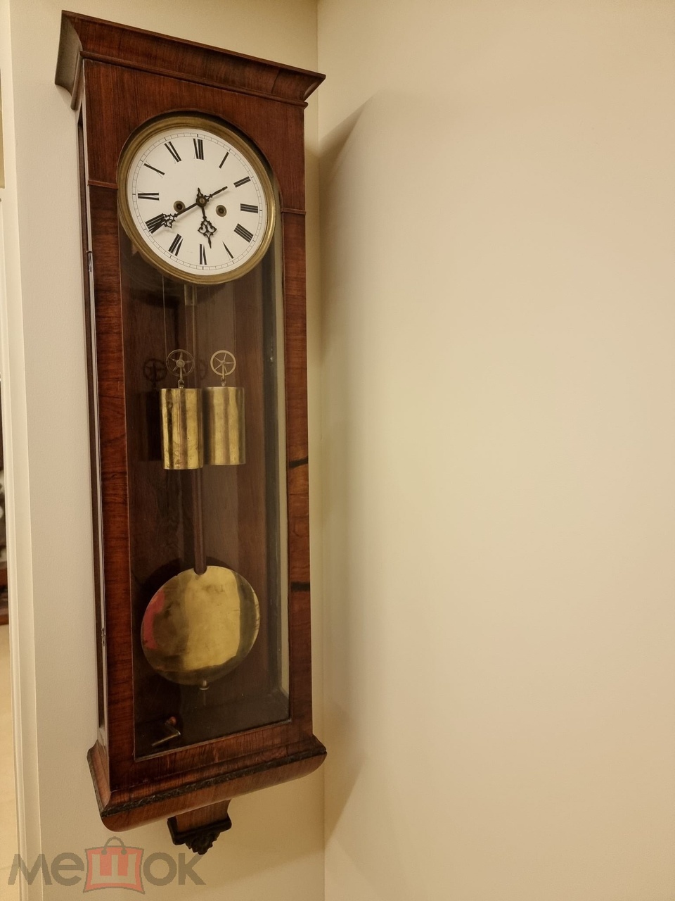

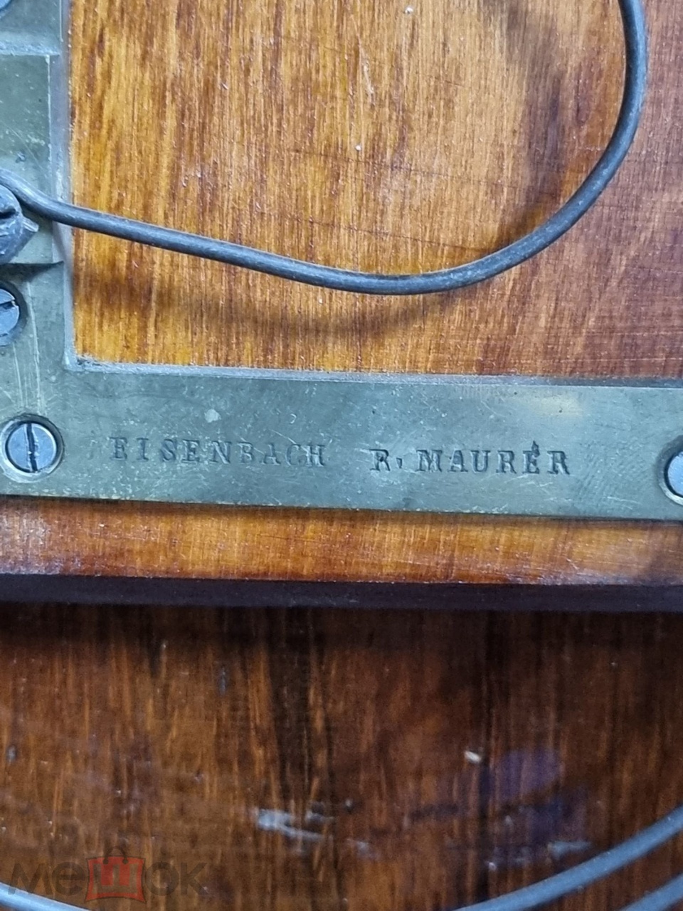

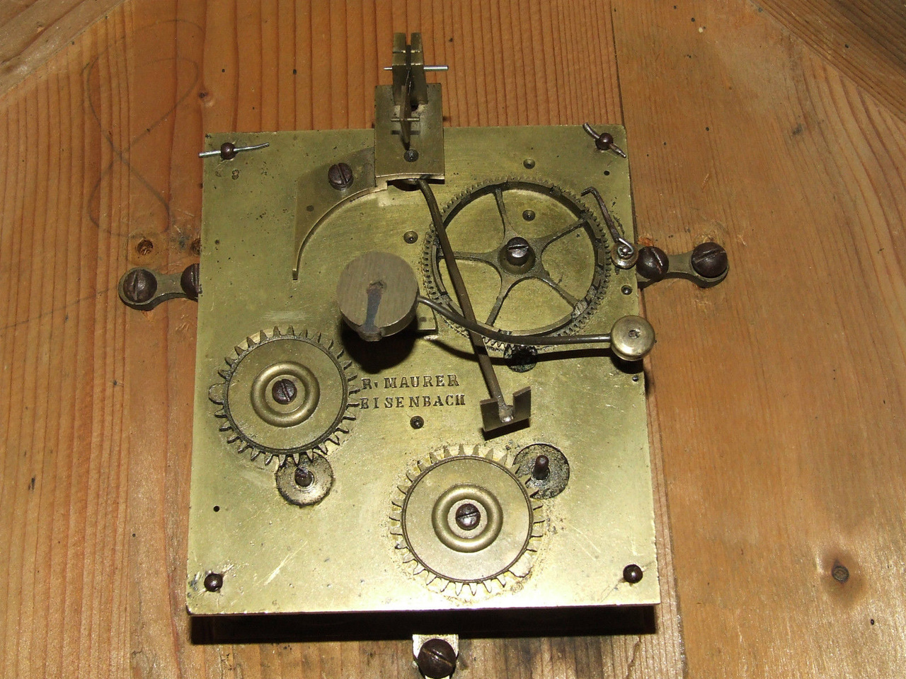

Впервые встретил на напольниках клеймо вот такой фирмы. M&HE
Микролиск выдаёт "Maurer & Höfler / Rupert Maurer Eisenbach, Deutschland; gegründet 1845, bis ca. 1927"
Что известно по этому производителю?

Сообщение от Сергей Дмитриевич Посмотреть сообщение
Мануфактура Руперта Мауэра (Rupert Maurer) работала в Эйсенбахе с 1845 года. Это было одно из первых производств в Шварцвальде, которое перешло на выпуск латунных механизмов еще с 1850-х годов. Сохранилось несколько архаичных экземпляров с их клеймом, притом механизмы, надо сказать, не поддаются пока систематизации, настолько все разные по своим признакам.
На выставке 1873 года в Вене они уже учавствовали как "Maurer & Höfler". В описании указано: "Специализация: регуляторы (имеются в виду часы с боем настенные с латунными механизмами). В 1871 году выработано 2000 часов. 8 рабочих на фабрике, 27 - надомники. Продажи в Европе и на экспорт."
С 1880-х изготавливали также и часы-кукушки. Судя по рекламе 1912 года, в основном, специализировались они в эти годы на напольных часах, механизмах к ним, а также каким-то часаму-улиткам (? schneckenuhren).

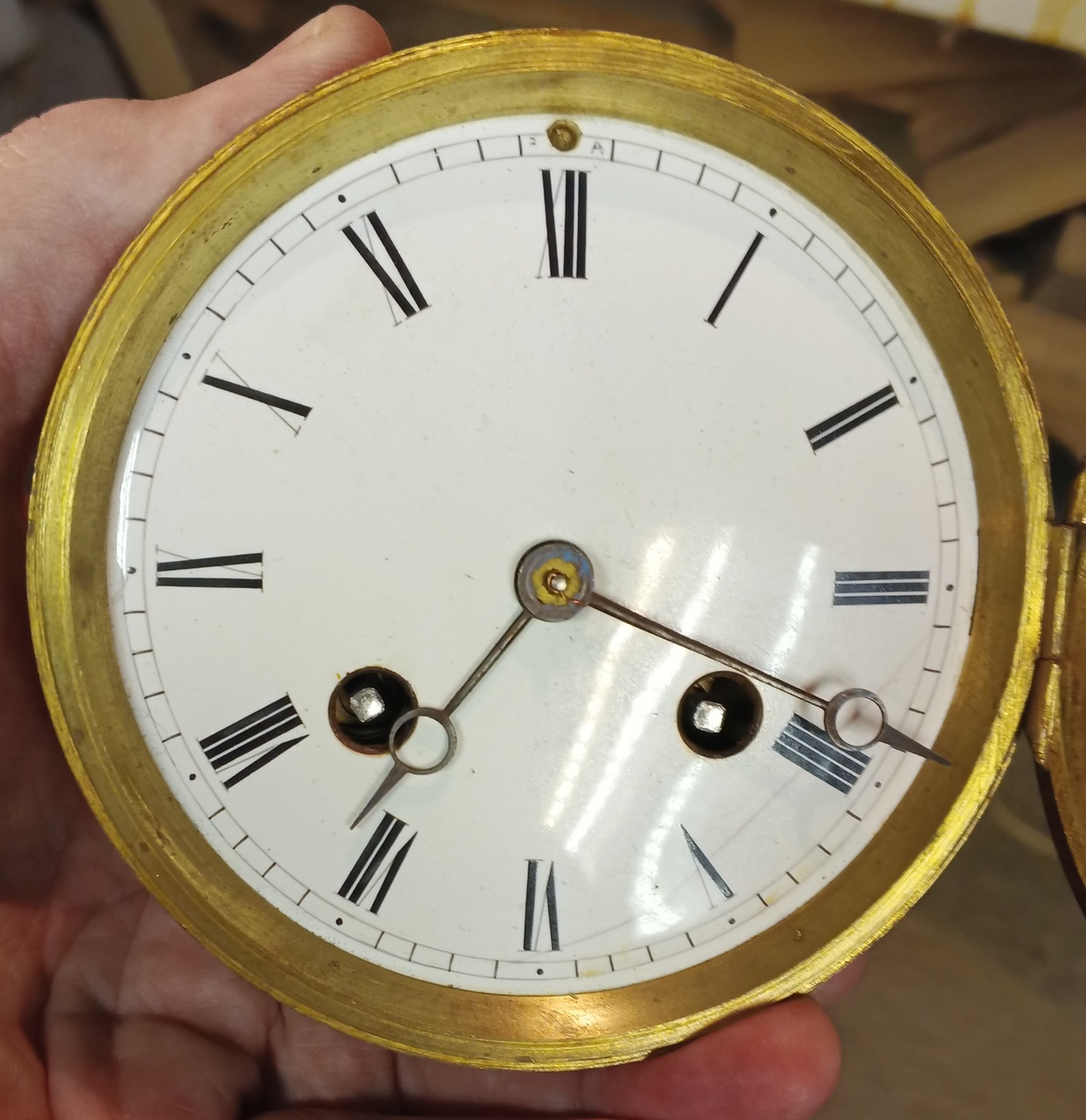

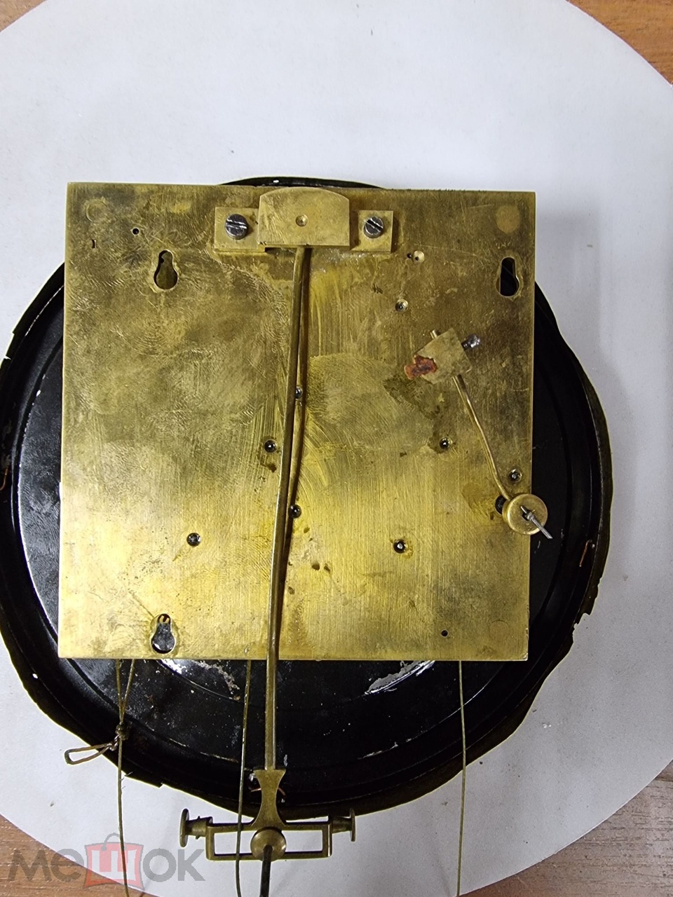

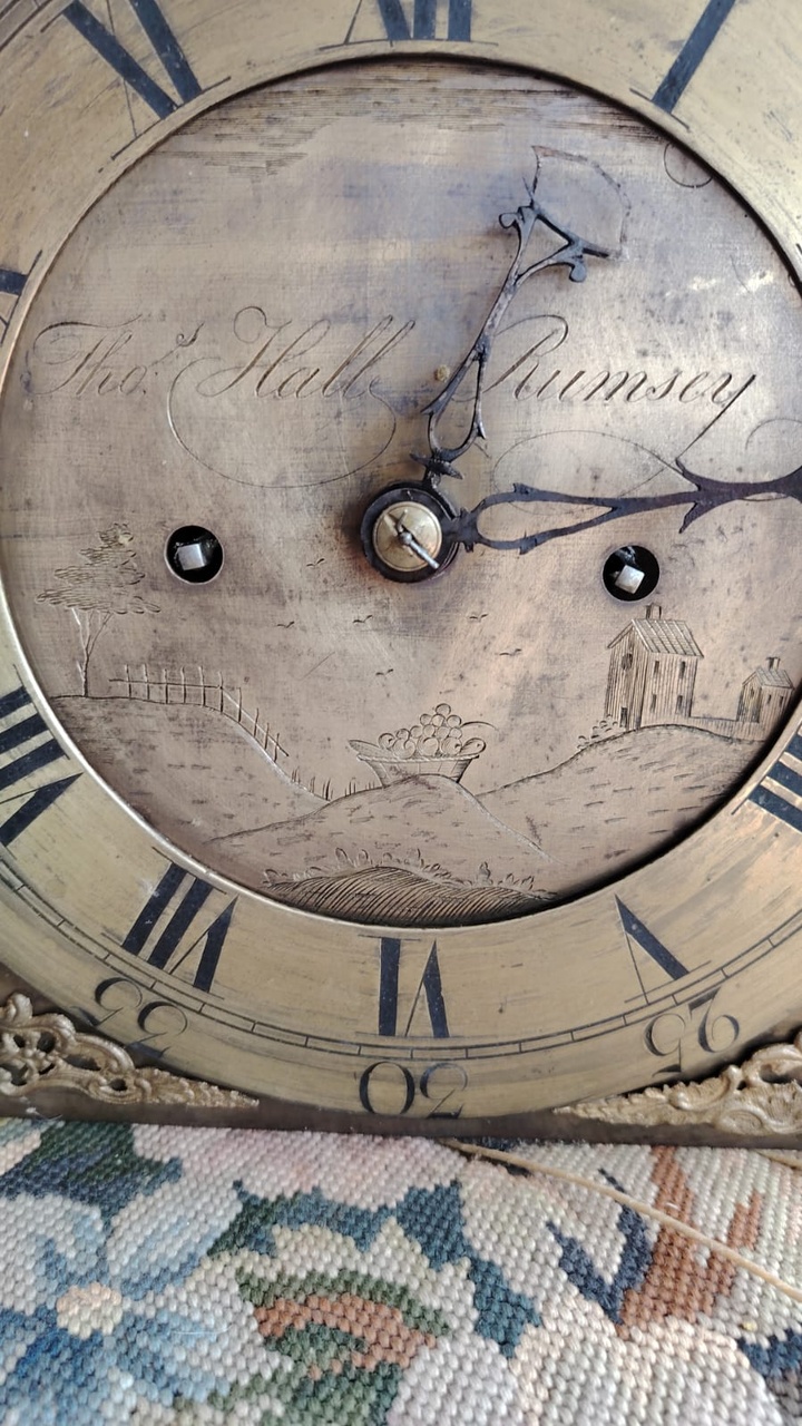

Добрый день. Помогите определить механизм напольных часов
С Уважением
ID:	3711202   Нажмите на изображение для увеличения
Этот пользователь сказал Спасибо! Marissabel за это сообщение:
Oled (22.05.2024)
  #2697
Старый 22.05.2024, 15:29
Аватар для Oled
Oled Oled вне форума
Регистрация: 27.12.2008
Сообщений: 11,016
Сказал(а) спасибо: 8,465
Поблагодарили 13,280 раз(а) в 6,384 сообщениях
Сообщение от Marissabel Посмотреть сообщение
С Уважением
Здраствуйте!
Это часы английского мастера Томаса Холла (Thomas Hall) из Рaмси (Rumsey). Этот город сейчасможет называться Ramsey, что в графстве Эссекс, к востоку от Лондона, а, возможно, это Romsey, который находится в графстве Гемпшир, к юго-западу от Лондона. Мастер работал с 1760-х по 1780-е годы. Ваши часы 8-дневные, хорошего качества, но не столичные, конечно. Корпус, вероятно, выполнен мастерами северной Франции, скорее всего оттуда часы и прибыли.
С уважением,
Олег
Музей "Русские часы"
https://vk.com/russianclocks

Спасибо огромное за ответ, я так и предполагала по надписи на циферблате, но когда работал мастер не нашла

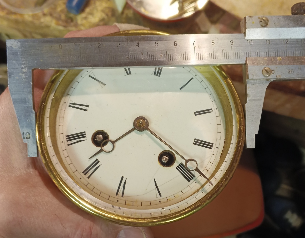

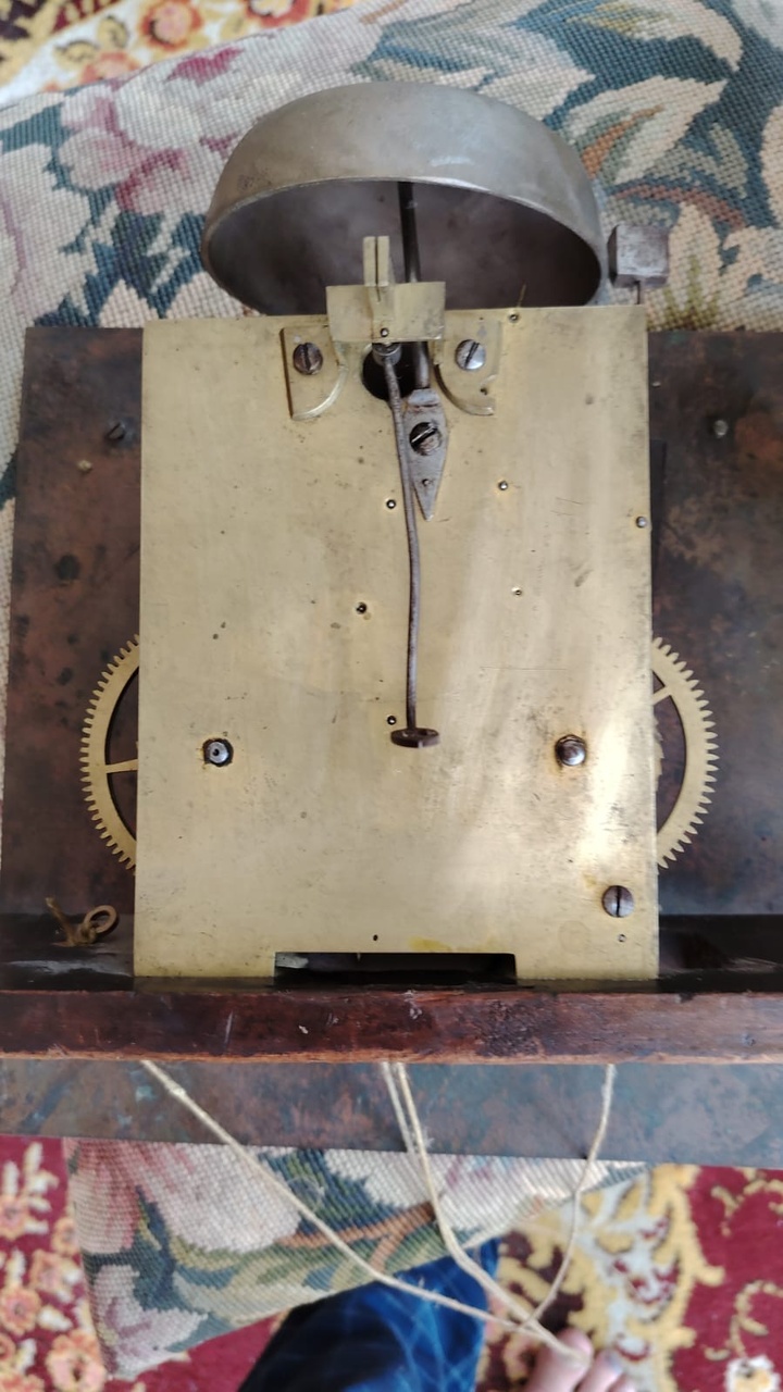

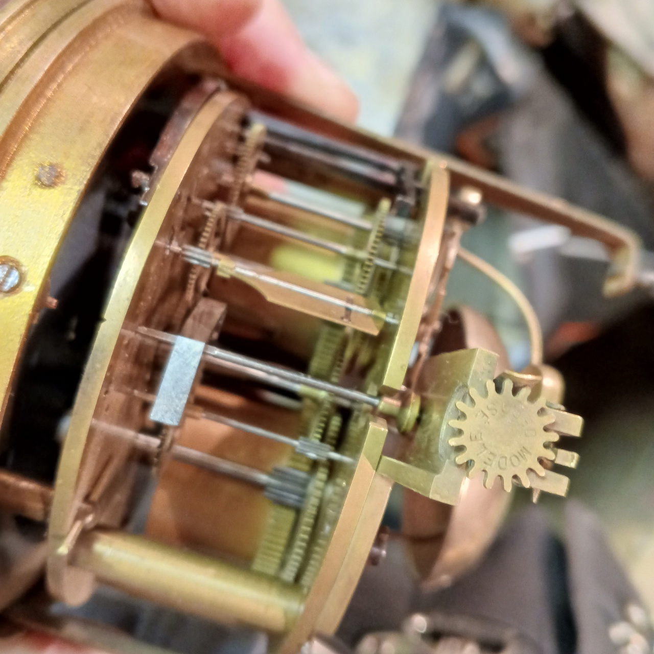

Добрый день. Помогите определить производителя механизма, год выпуска и, по возможности, внешний вид корпуса для восстановления. На механизме отсутствует вывод регулировки хода на циферблат. Отверстие заглушено.Нажмите на изображение для увеличения
