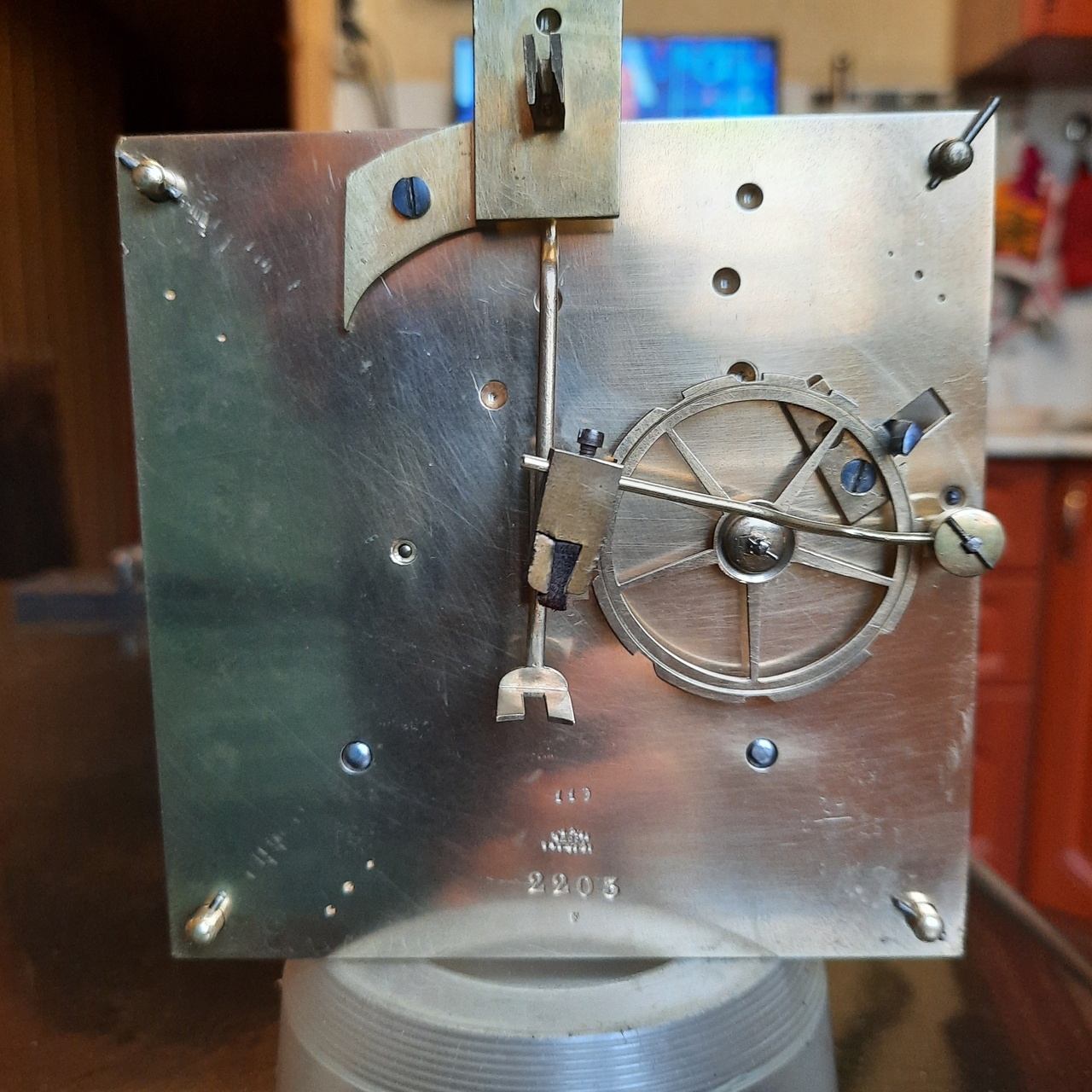

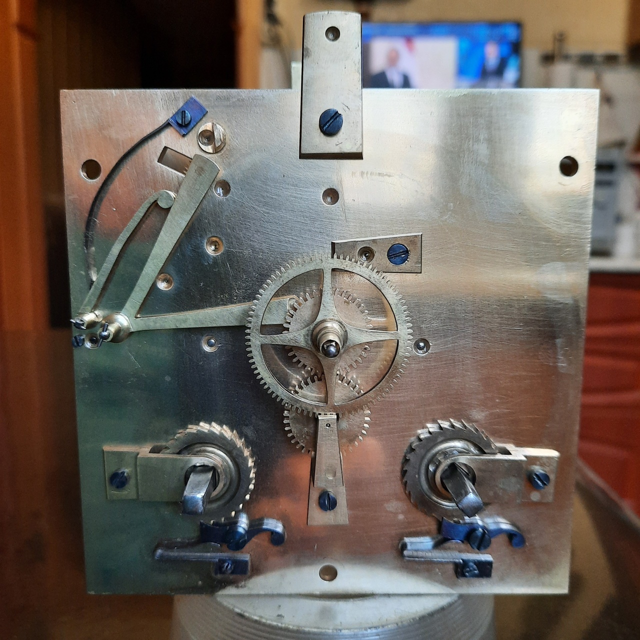

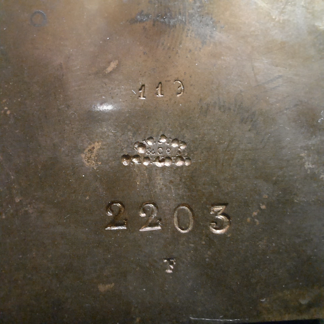

Здравствуйте, уважаемый форум!Попали ко мне в ремонт такие часики. Чей может быть механизм? Серийный номер и калибр пробит как у Ленцкирха на механизме и продублирован на подложке цифера. Стоит чьё-то клеймо, но оно [ATTACH][/ATTACH]забито керном.
Сергей, добрый день!
Мне кажется, что и шрифт как у раннего Lenzkirch , год назад обсуждали ранний кругляк, там "2" была вадим-вадим))
С уважением, Татьяна

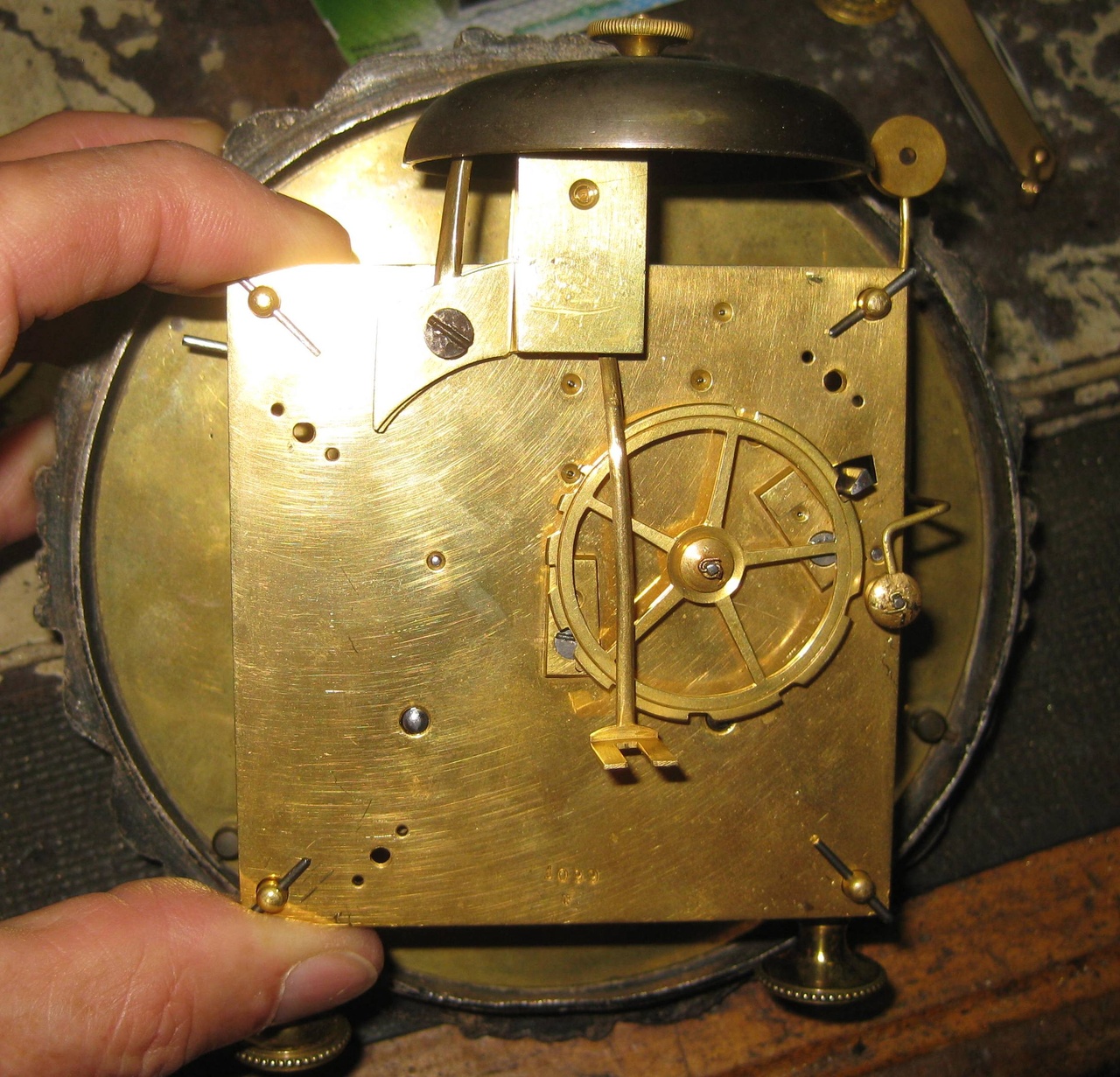

Сообщение от MishailSSW Посмотреть сообщение
Вот такое чудо у меня, странный футляр...
Вложение 3674683,Вложение 3674684
Вложение 3674685,Вложение 3674686
!909г. может такое быть? На футляре нет никаких штампов...
Маятник явно левый...
Добрый день!
Это Gustav Becker от торгового дома Мозера, период Первой Мировой. Немецкие товары были под санкциями, так торгаши возили санкционку из Германии через Швейцарию.
Музей "Русские часы"
https://vk.com/russianclocks

Сообщение от zyama Посмотреть сообщение
фото клейма не загрузилось
Клеймо какое-то «кто-то с кем-то &Co»
Забито зачем-то.
Никакого орла от Мауте там быть не могло, мех лет на 20 старше первого орла от FMS.

Виталий, да это наш коллега просто историю из жизни рассказал =))))

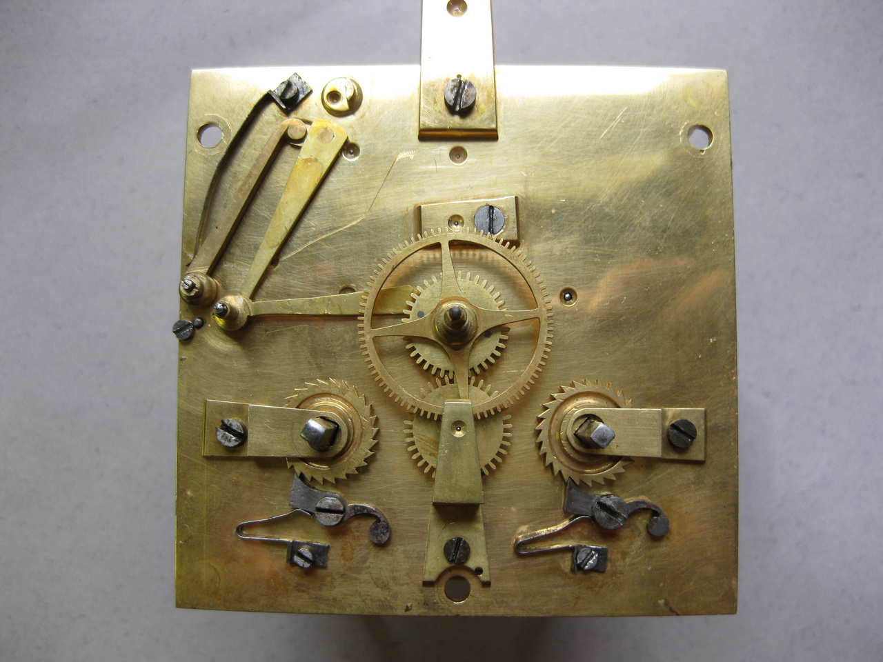

Сергей, коллеги, это механизм 1000% Ленцкирх, притом ранни-иу-ущий! Вот, сравните с самым ранним из имеющихся экземпляром из собрания Джорджа Эверета. Даже та же маленькая литера F под номером! Получается, это, примерно, 1854 год. Корпус от московского Мозера и Ко. Сначала думал, что и клеймо мозеровское, но не похоже. Вероятно, механизм был куплен как эбош, финиширован кем-то из поставщиков Мозера в Европе, ну а потом укоплектован корпусом уже в Москве. Фантастика! Сергей, мои поздравления!!!

Олег, спасибо! Но поздравления это не мне, а Тимуру, в Ростов. Да, изначально механизм мне показался очень похожим на Ленцкирх, даже на колесах набойка сборочного комплекта, правда не цифрой, а точками,но смутило забитое клеймо.

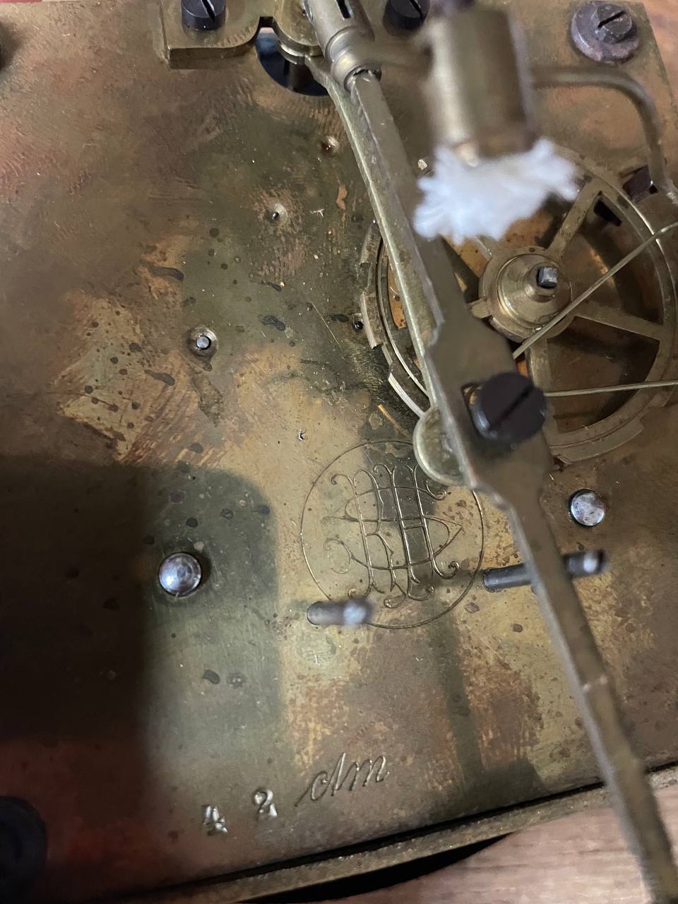

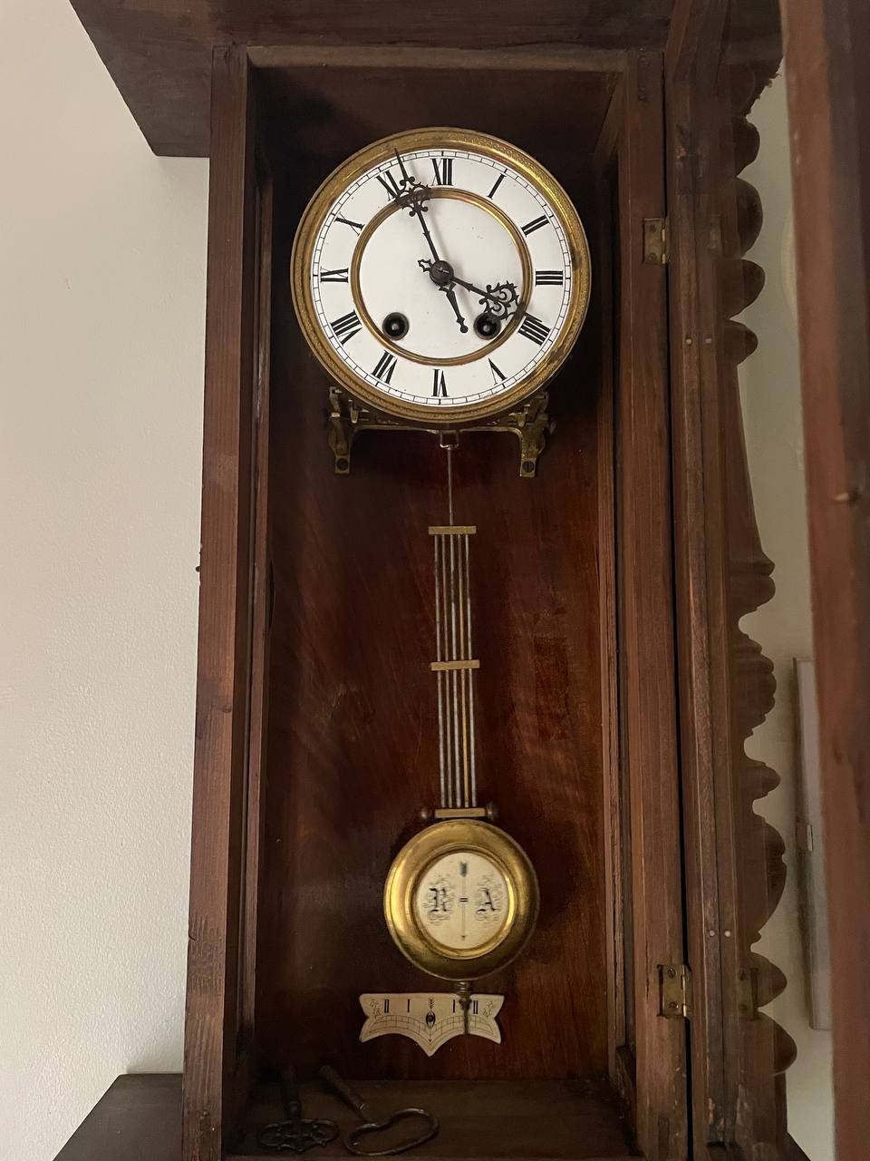

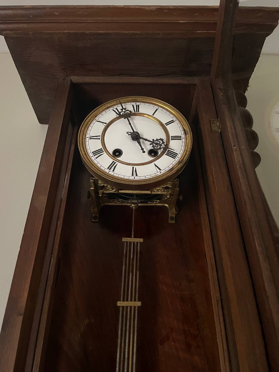

Добрый день!
На днях на блошином рынке увидел под дождем мокнущие часы. Сердце разрывалось видеть такое зрелище. В общем купил, но не могу определить фирму по клейму и хотя бы приблизительно дату изготовления. Смею предполагать, что не позже 1915г. Заранее благодарю за информацию!
С уважением,
Анатолий

Анатолий, добрый день!
Клеймо RHS встречалось не раз, вроде как это Rudolf Haas.
А производитель Carl Werner до 1913 года, т.к. из-за череды несчастливых событий почтенная фирма разорилась в 1912 году.

Татьяна,
спасибо за ваш оперативный и информативный ответ! Посмотрел некоторые механизмы Венера, они и вправду очень похожи на этот! Даже система крепления маятника совершенно идентичная.
Одному могу сказать точно - идут потрясающе точно уже вторые сутки и это они еще не прошли репассаж.
С уважением,
Анатолий
