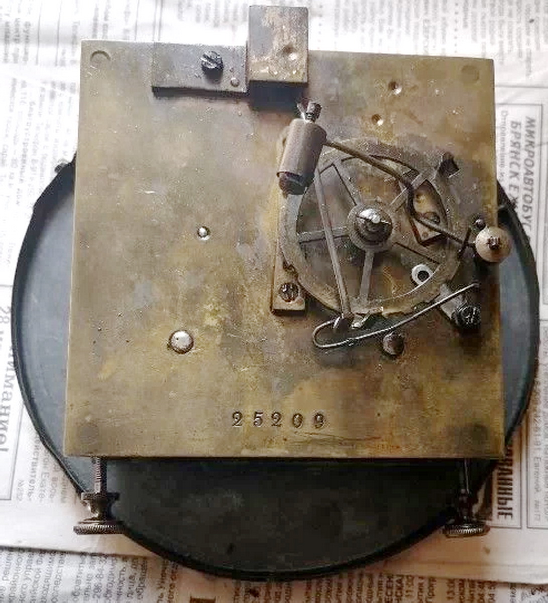

Здравствуйте. Подскажите изготовителя. И что за инородная пластина под счетным колесом

А фото сверху нет, случаем? Инородная пластина держит пружинку-демпфер молоточка боя, скорее всего ремонт "на скорую руку".

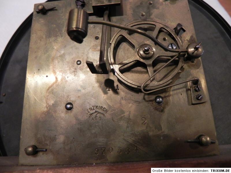

Сообщение от fotospeedway Посмотреть сообщение
На счёт мех-ма подскажет точно Татьяна, на счёт пластины- восполнили утрату пружинки под молоточком боя.
Название: 2-970384_20. Dez.1893.jpg

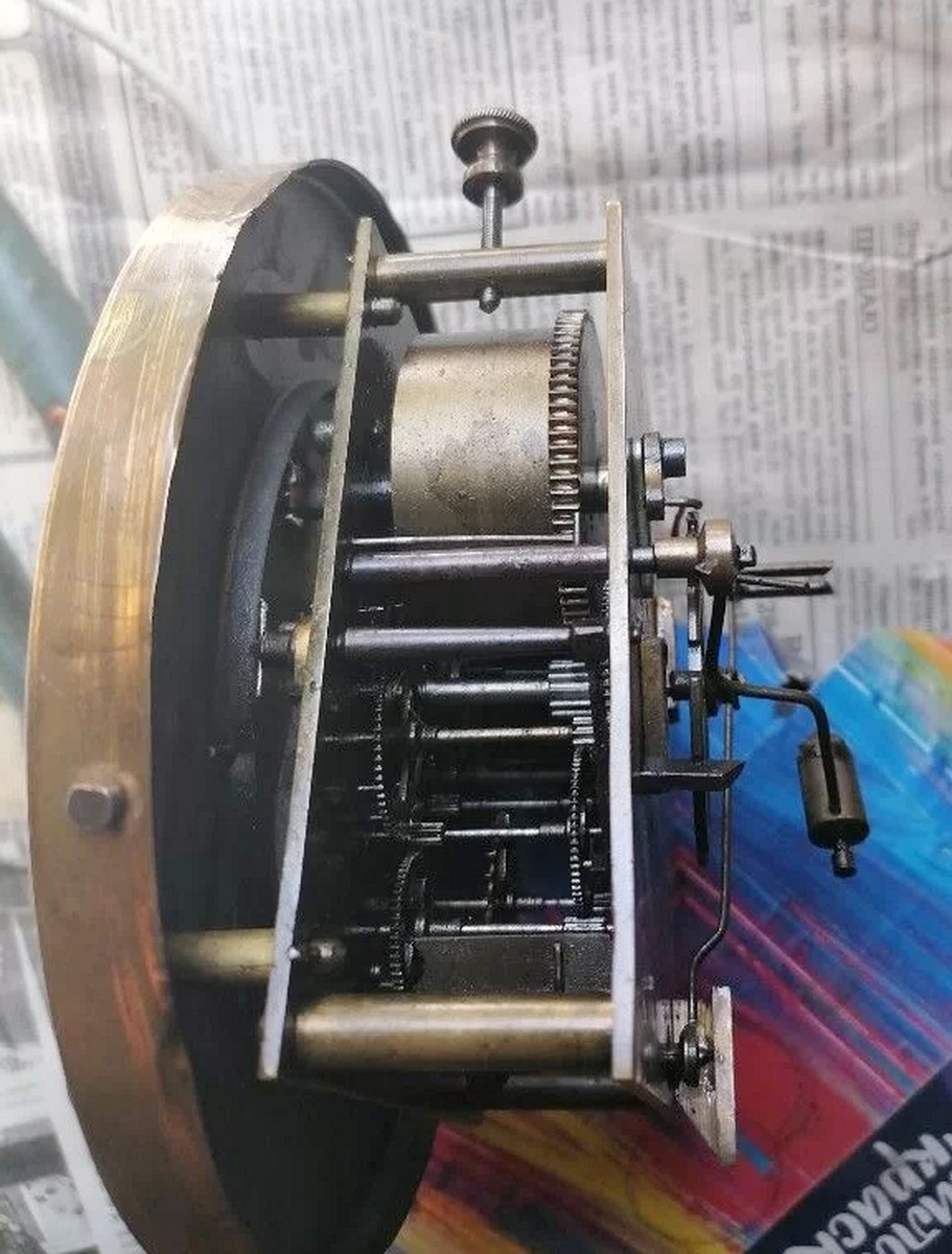

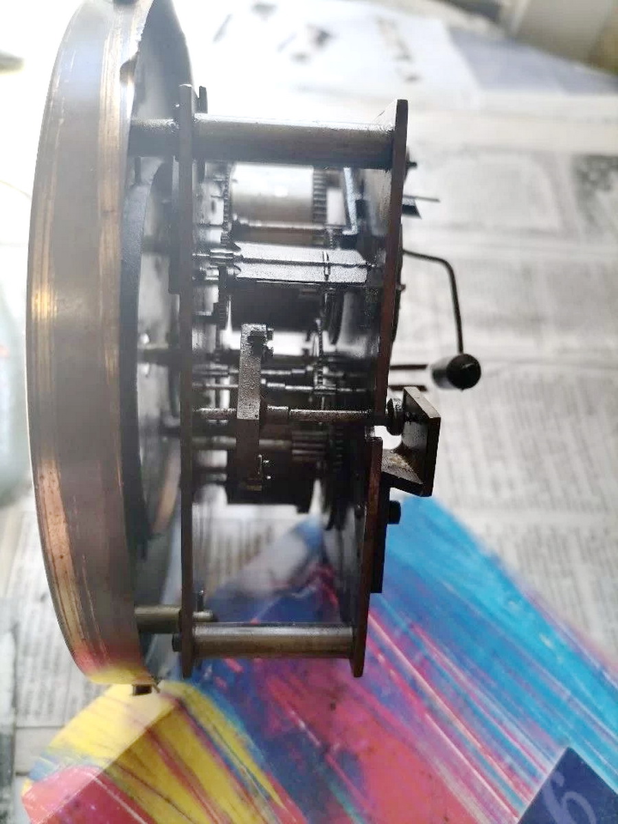

Вот
Вот
По второму фото видно, что пружинка у вас оригинальная, а вот с какой целью подложили под неё пластинку не понятно. Может что то пытались регулировать таким образом.

А механизм Mauthe.

Сообщение от Oled Посмотреть сообщение
А механизм Mauthe.
Олег, а у Мауте вроде палеты к циферблату, или у ранних было наоборот?
