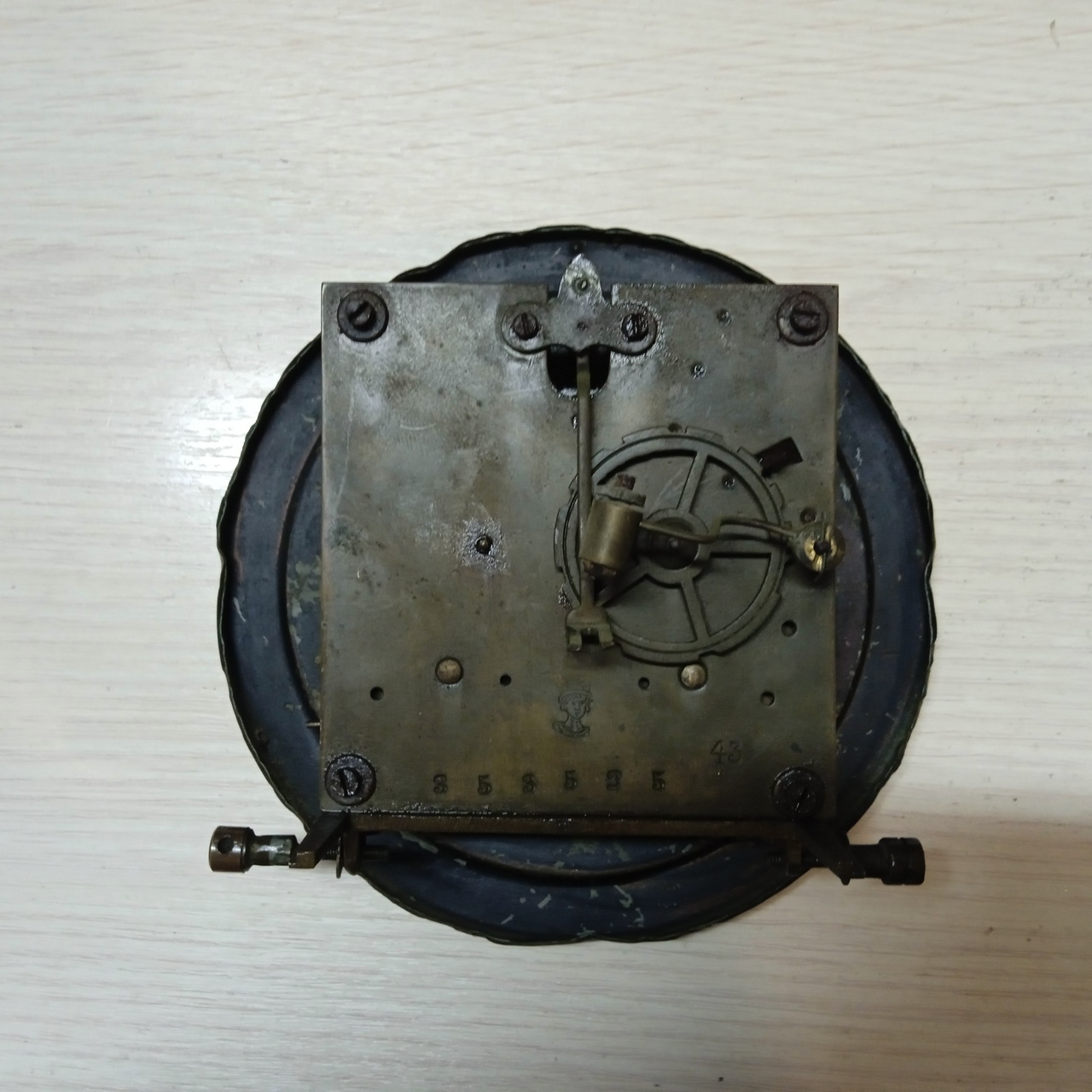

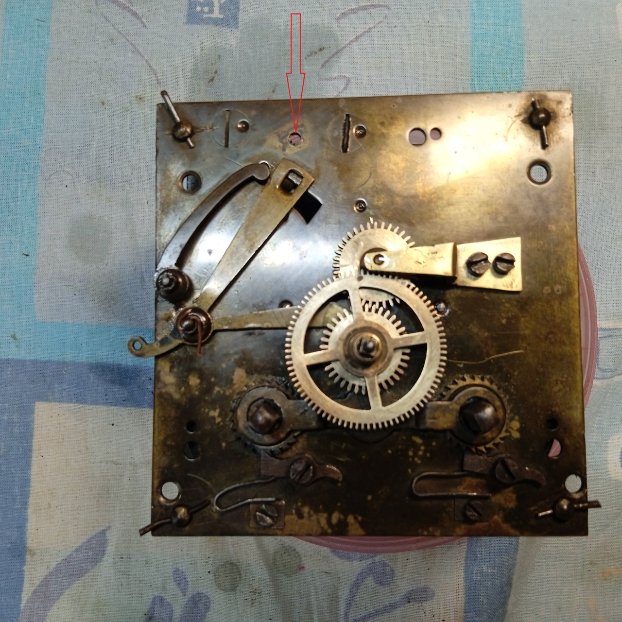

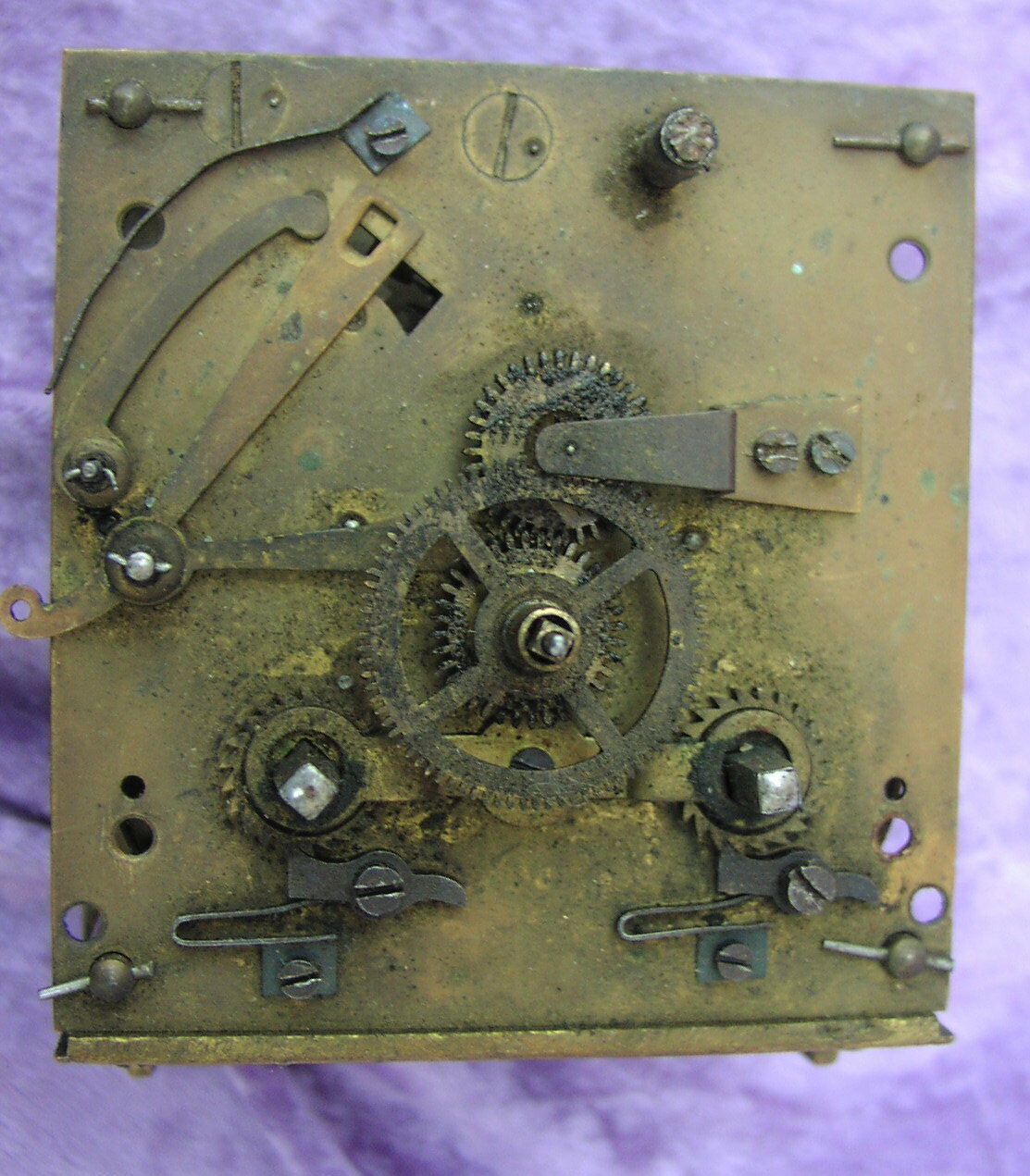

Здравствуйте Татьяна!
Большое спасибо за информацию.
Если можно еще один вопрос. Нет ли в вашей базе фото аналогичного или похожего механизма. Хочу восстановить механизм, но есть пустое отверстие на передней платине ( отмечено стрелкой) предполагаю, что должна стоять пружинка если да то интересует ее форма.
Спасибо
С уважением Игорь.

Сообщение от I gor Посмотреть сообщение
Спасибо
С уважением Игорь.

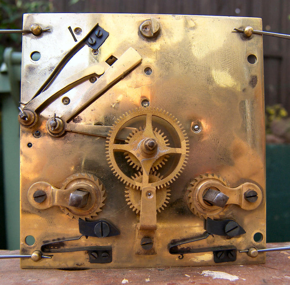

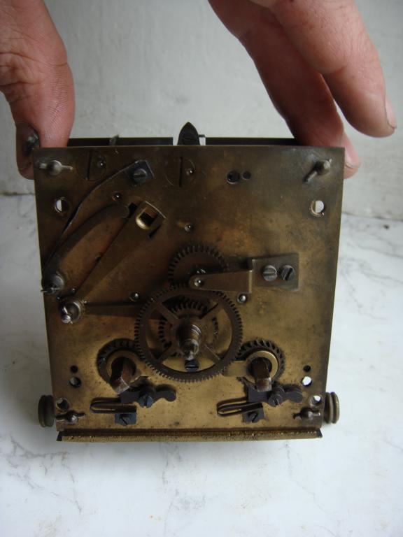

Игорь, вот такая:

Как то интересно стоит пружинка, получается она поджимает нижний край рычага. Попробую сделать.
Спасибо большое.
С уважением Игорь.

Не обязательно нижний, её назначение возвращать рычажную пару в исходное положение.
при этом усилие должно быть минимальным, поэтому точку приложения силы выбрали так далеко.

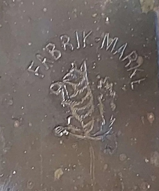

Доброго вечера. На просторах интернета попалось вот такое часовое клеймо. Часы настенные, к сожалению фото механизма в более качественном формате отсутствует. Кто ни будь встречал "белочку" с топором(другой интерпретации изображения не нашёл) на часах? Это даже на клеймо не похоже, больше на "гравировку" подручными средствами. Клеймо Eickhorn Solingen даже "за уши не притянуть", а больше "белок" не встречал на металлических изделиях.

Белка эта от Kienzle, судя по механизму. Но могу ошибаться, ждем Татьяну.

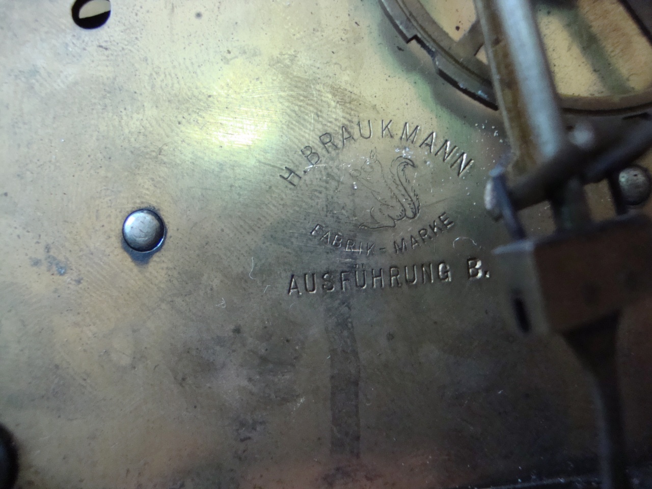

Это H. Braukmann, после банкротства в конце 19 века предприятие перешло C.Werner, а уже эта фирма после пожара 1912 года
досталась Kienzle.

Большое спасибо TatynaS и Oled. Наверное часы каких то ранних "серий", если ещё клеймо не сформировано как на более поздних, к концу 19 века.Нажмите на изображение для увеличения

Всё таки мне кажется нанесено изображение ручным способом "насечкой" (гравюра по металлу?), а не заранее приготовленным штампом(клеймом).

А не поддельное ли это клеймо?

Да не, Миш, это же не Ленцкирх, кому надо белку какую-то подделывать. Изначально, видать, качество клейма (а, может, его размер?) были разные.
