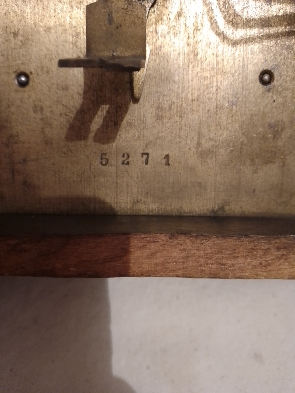

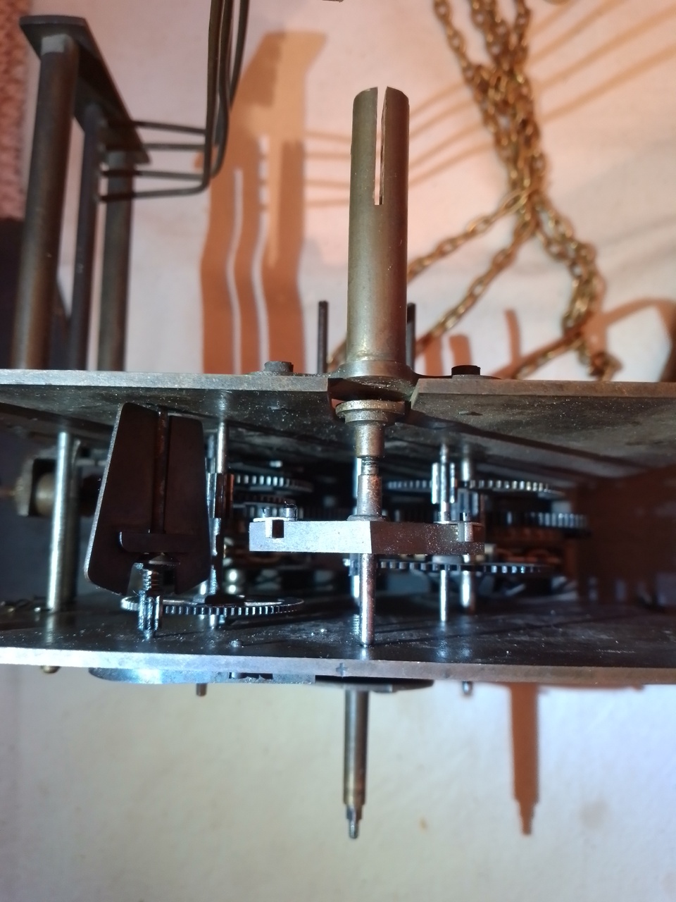

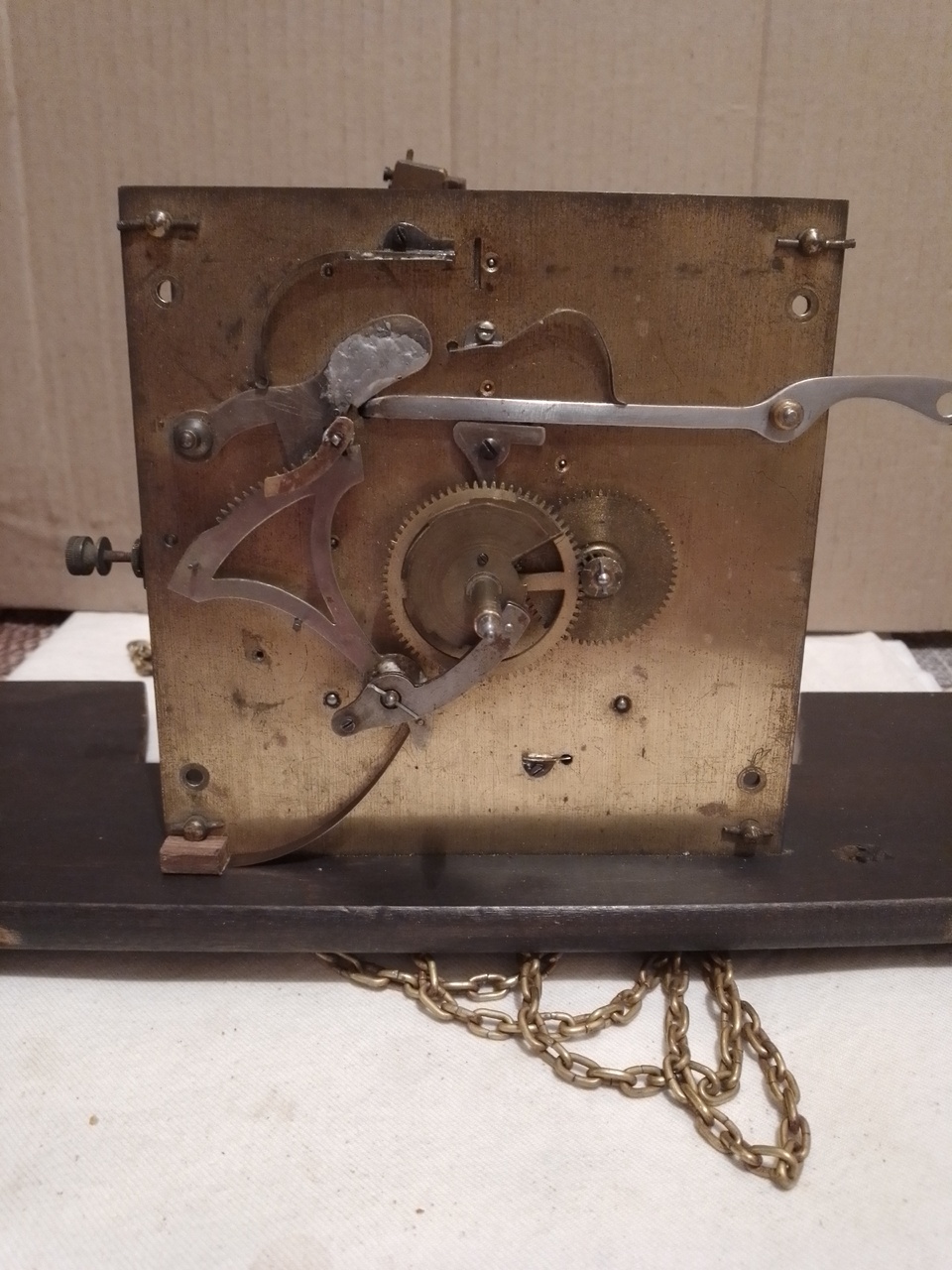

Часы цельные (неразборные), шапка часов и "точёнки" съёмные. Задняя стенка корпуса набрана из реек 6-8 см. шириной, склеенных между собой в торец, и покрыта шпоном. Механизм без опознавательных знаков и клейм. Гонг 4-струнный, стрелки циферблата интересной формы (у напольных часов таких не встречал). Всем, кто обладает какой-либо информацией или предположениями по представленным часам, буду весьма признателен. ПАРФЁН РОГОЖИН.
Парфён, добрый вечер!
Я полностью согласна с Олегом, но механизм меня смущает ((
Такого же в своей базе Kienzle не нашла, хотя многие элементы похожи; это может указывать на один регион с фирмой Kienzle.
Покажите, пожалуйста, фото гонга, может гонг подскажет...

Сайт mikrolisk.de по названию гонга Roce gong выводит на два имени:
Josef Kieninger
Rosenfield & Cie.
После работы попробую в своей базе найти хотя бы одного собрата Вашего механизма.

Олег, я ещё поищу, пожалуй.
Kienzle пока отметаю, т.к. с середины 1890-ых они всегда прописывали длину маятника, а здесь этого нет.
И, слишком низкий серийный номер, для Kienzle это было бы не позже 1905 года, а этот механизм выглядит моложе.
У меня есть отдельная папочка Kieninger; в какой-то момент я её выделила из напольников Mauthe (было очень много схожего в механизмах), сейчас нет времени занырнуть в эту тему, но в планах "на зиму" поставлю себе эту тему.
Нашла у себя гонги Rocie в сочетании с механизмами напольных Muller-Schlenker.
У ParfenRogojin добавлено фото передней платины, буду пытаться найти механизм с такими же деталями.

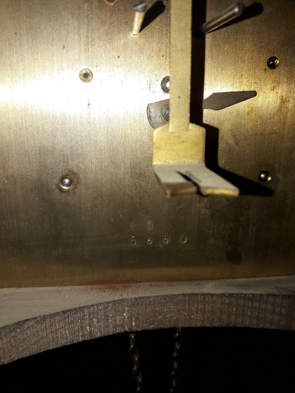

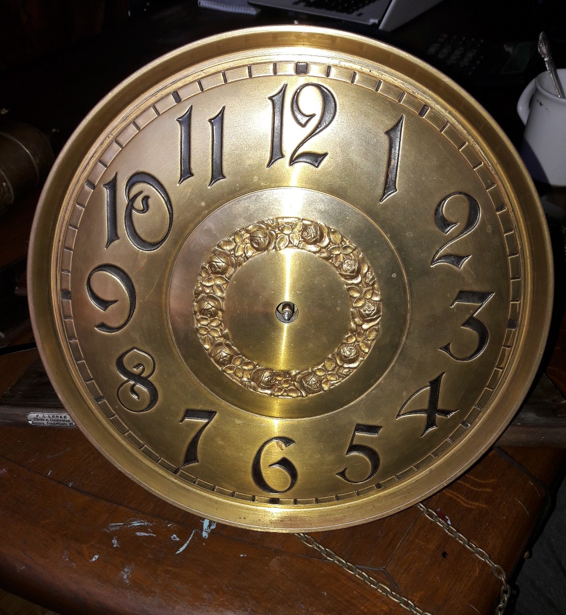

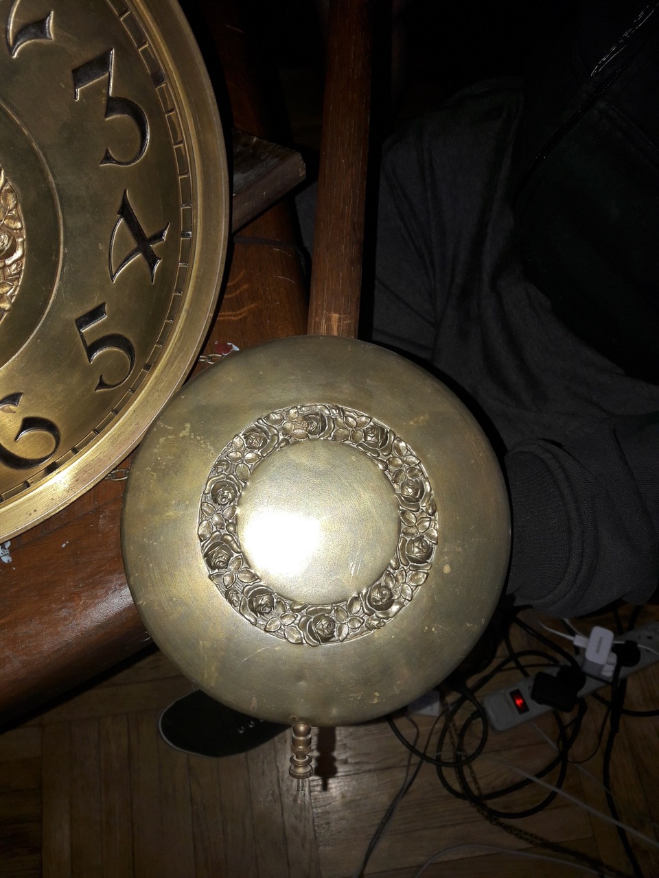

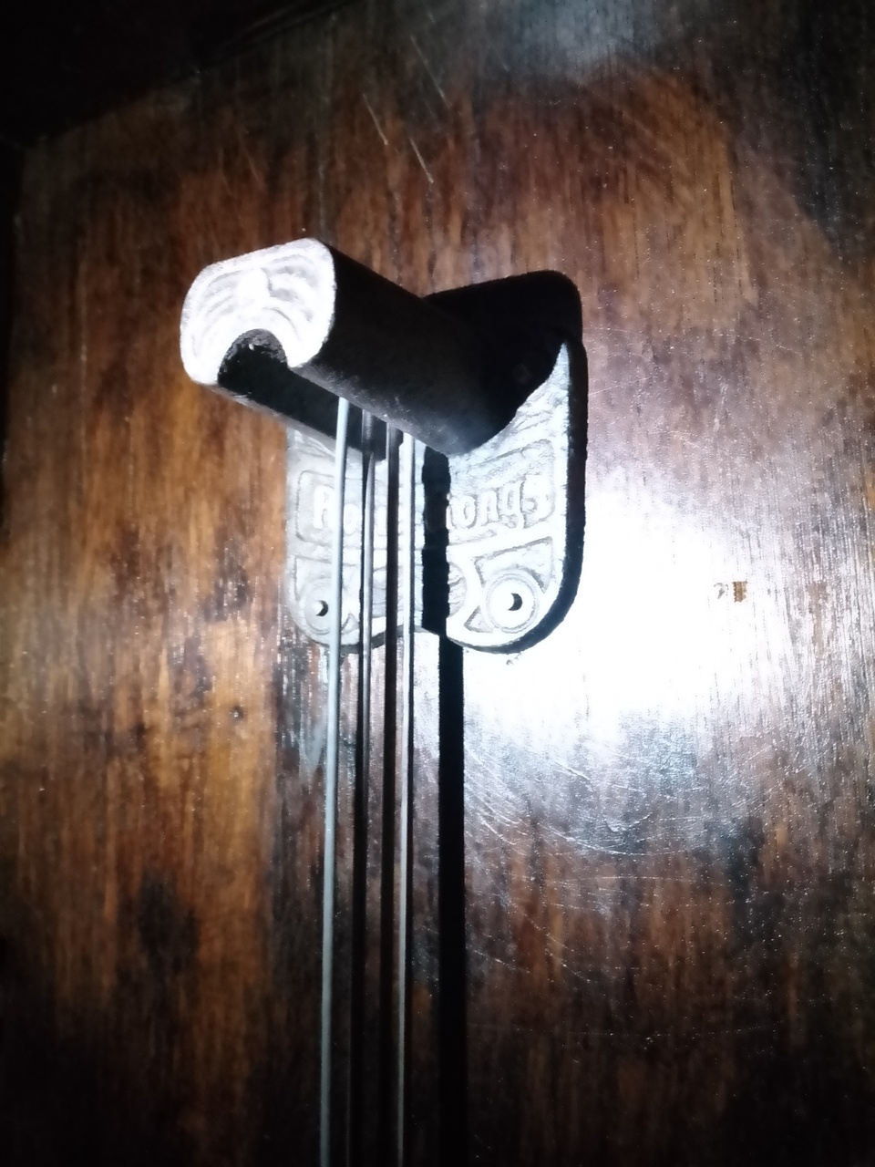

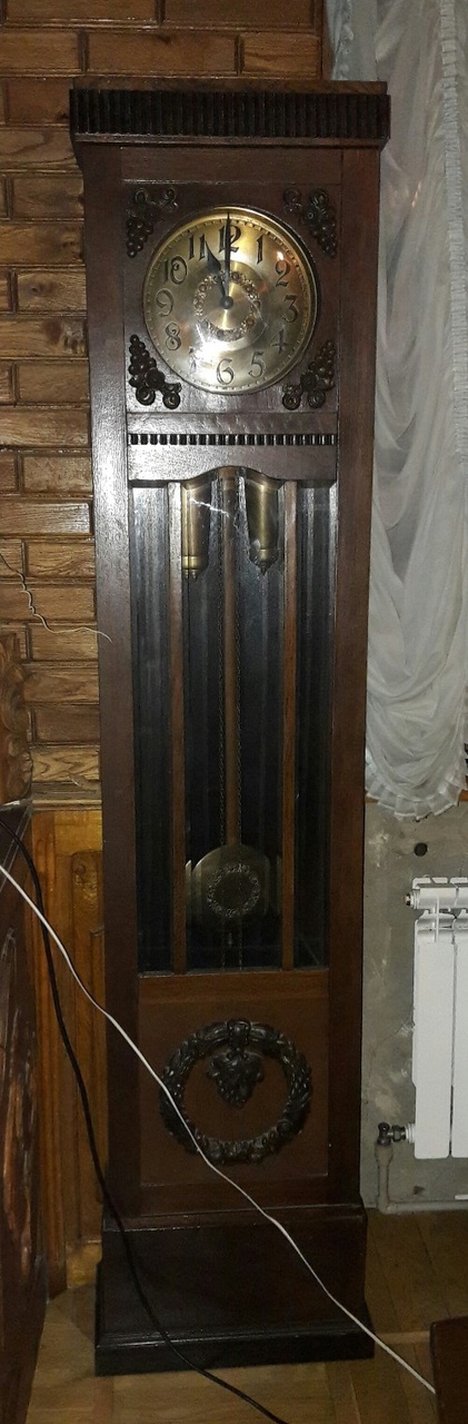

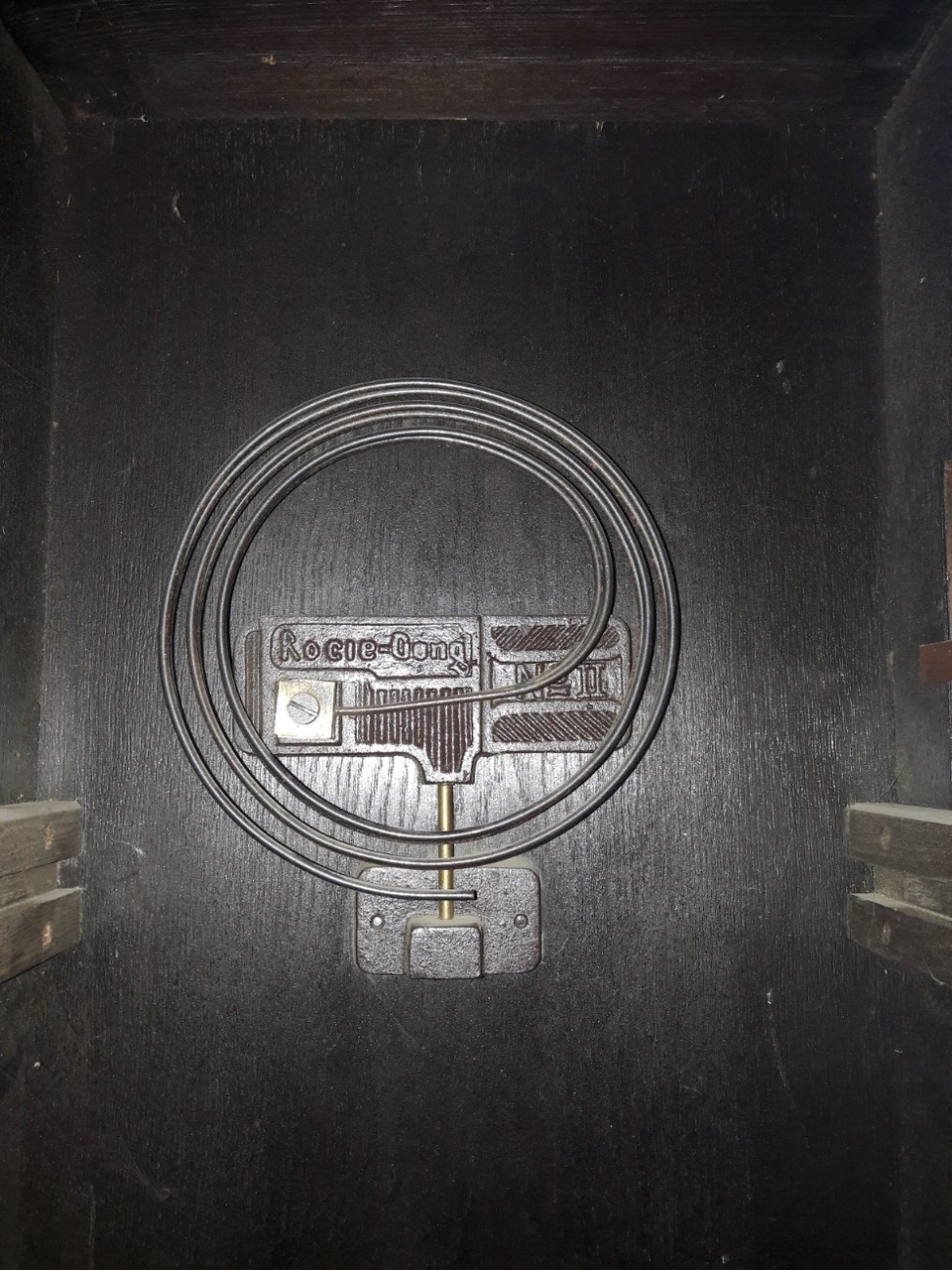

В карантинной папке обнаружился братец с низким номером и с гонгом Rocie:
ID:	3605951 Нажмите на изображение для увеличения
ID:	3605952 Нажмите на изображение для увеличения
ID:	3605953 Нажмите на изображение для увеличения
ID:	3605954 Нажмите на изображение для увеличения
ID:	3605955 Нажмите на изображение для увеличения
ID:	3605956 Нажмите на изображение для увеличения
Здесь тоже ощущение, что часы сделаны после 1-ой Мировой войны.

Сообщение от TatynaS Посмотреть сообщение
Вложение 3605951 Вложение 3605952 Вложение 3605953 Вложение 3605954 Вложение 3605955 Вложение 3605956 Вложение 3605957
Полностью согласен, первая половина 1920-х.

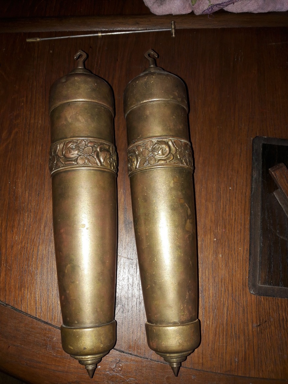

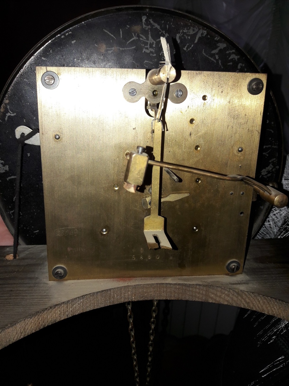

Принесли в ремонт настенные часы. Высота корпуса 91см, ширина 41см. Вес механизма 2,5 кг. Маятник 1,25кг.
В машине осталась часть какого-то исполнительного механизма, срабатывающего каждые 5 минут. В донце корпуса есть два узких пропила, вплотную к дверце. Прошу помощи в определении производителя и атрибуции самих часов.

Механизм очень похож на этот http://forum.watch.ru/showthread.php...оходную
А пол-корпуса за ненадобностью отпилили, где и стоял счётчик

Я тоже думаю что это часы с проходной, пробивавшие время прибытия работников на специальном жетоне.
