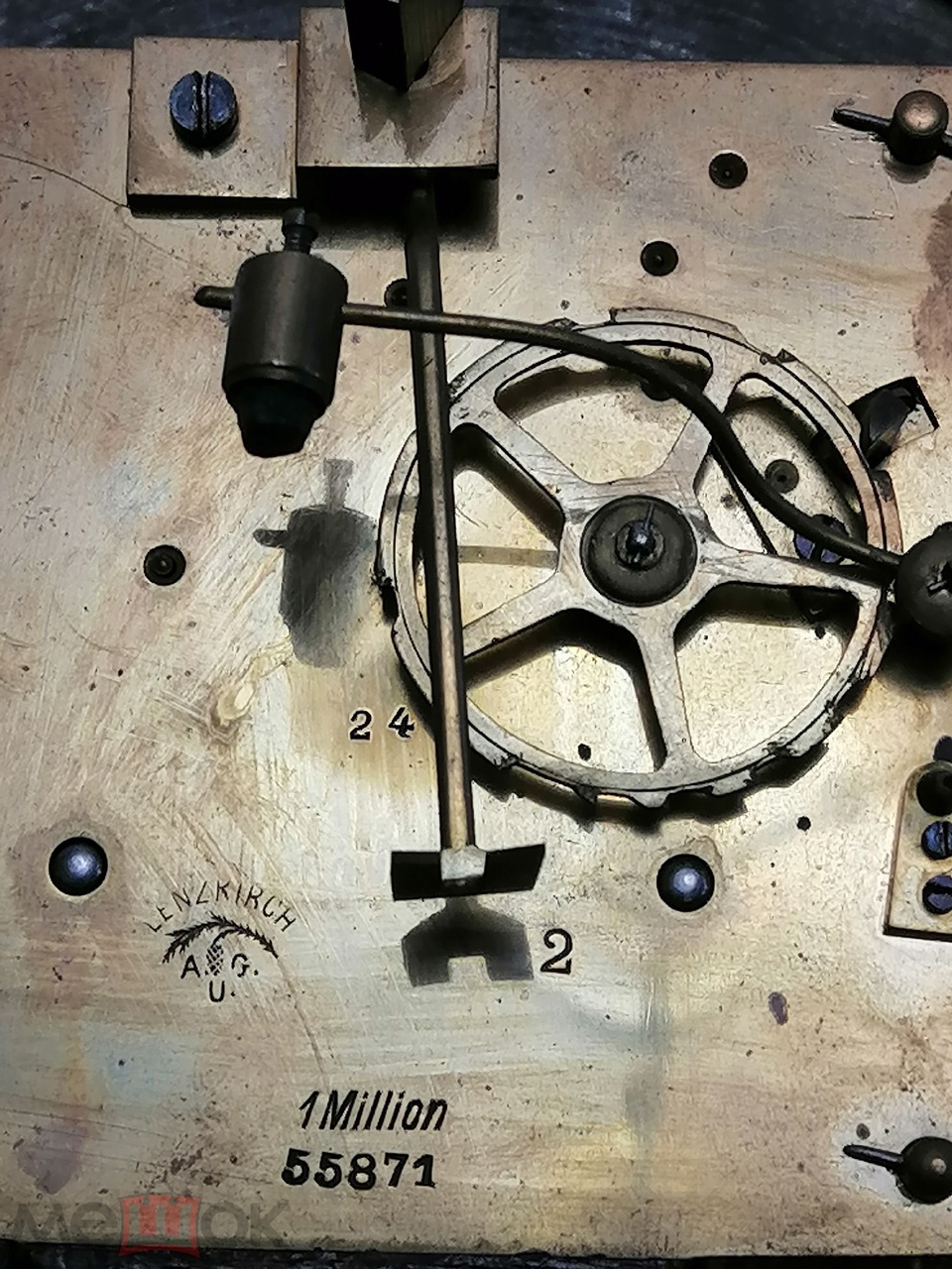

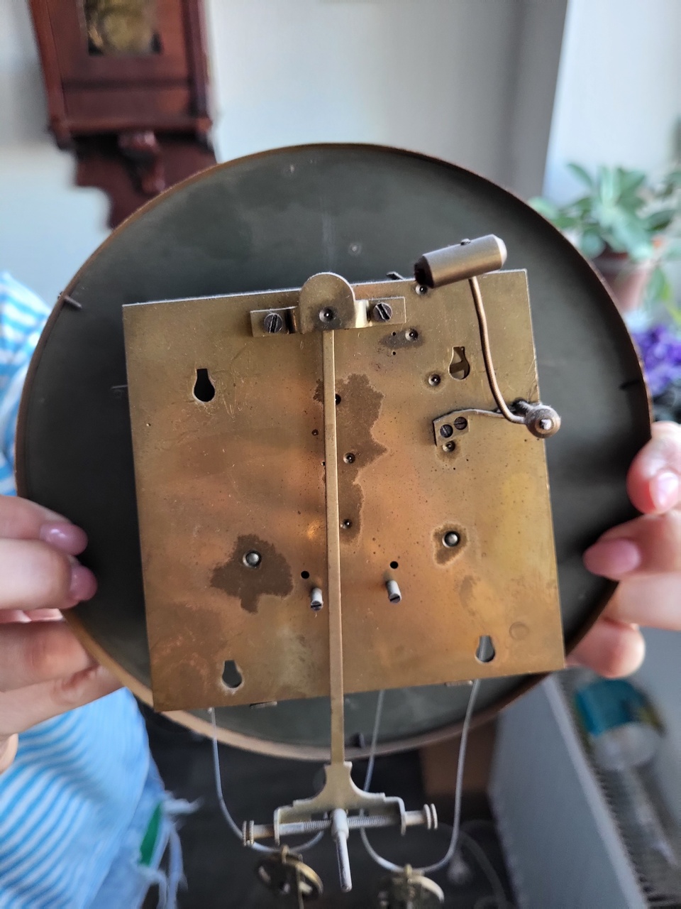

Добрый день.
Подскажите пожалуйста, о чём говорит этот механизм?
В смысле даты и подлинности? По табличке смотрел, между 1894 и 95гг.

Сообщение от MishailSSW Посмотреть сообщение
Чуть моложе 1895-96 г.г.

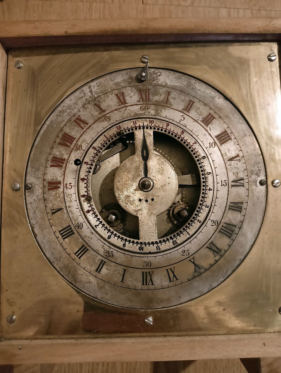

Добрый вечер!
Товарищ попросил узнать, подскажите пожалуйста, что за часы и их назначение. Необычные. Сектор внутри вращается.
ID:	3597407   Нажмите на изображение для увеличения
ID:	3597408   Нажмите на изображение для увеличения
ID:	3597409   Нажмите на изображение для увеличения
ID:	3597410   Нажмите на изображение для увеличения
С уважением, Владимир!

Володь, привет! Судя по устанавливаемым на внутренний круг шпынькам - это программируемое реле времени. Включало свет и выключало его в подъезде или на фабрике.

Сообщение от Сергей Дмитриевич Посмотреть сообщение
Спасибо! А что означают цифры 24? Полупериод?
  #2146
Старый 03.08.2023, 21:42
Аватар для TatynaS
TatynaS TatynaS вне форума
Регистрация: 31.05.2015
Сообщений: 4,470
Сказал(а) спасибо: 5,059
Поблагодарили 7,811 раз(а) в 3,274 сообщениях
24 - количество зубьев на анкерном колесе.

Эта формула правильная?
L=D/n x 2
Где L - длина маятника
D - диаметр ходового колеса
n - количество зубьев ходового колеса

"Идейный предок" реле 2РВМ.

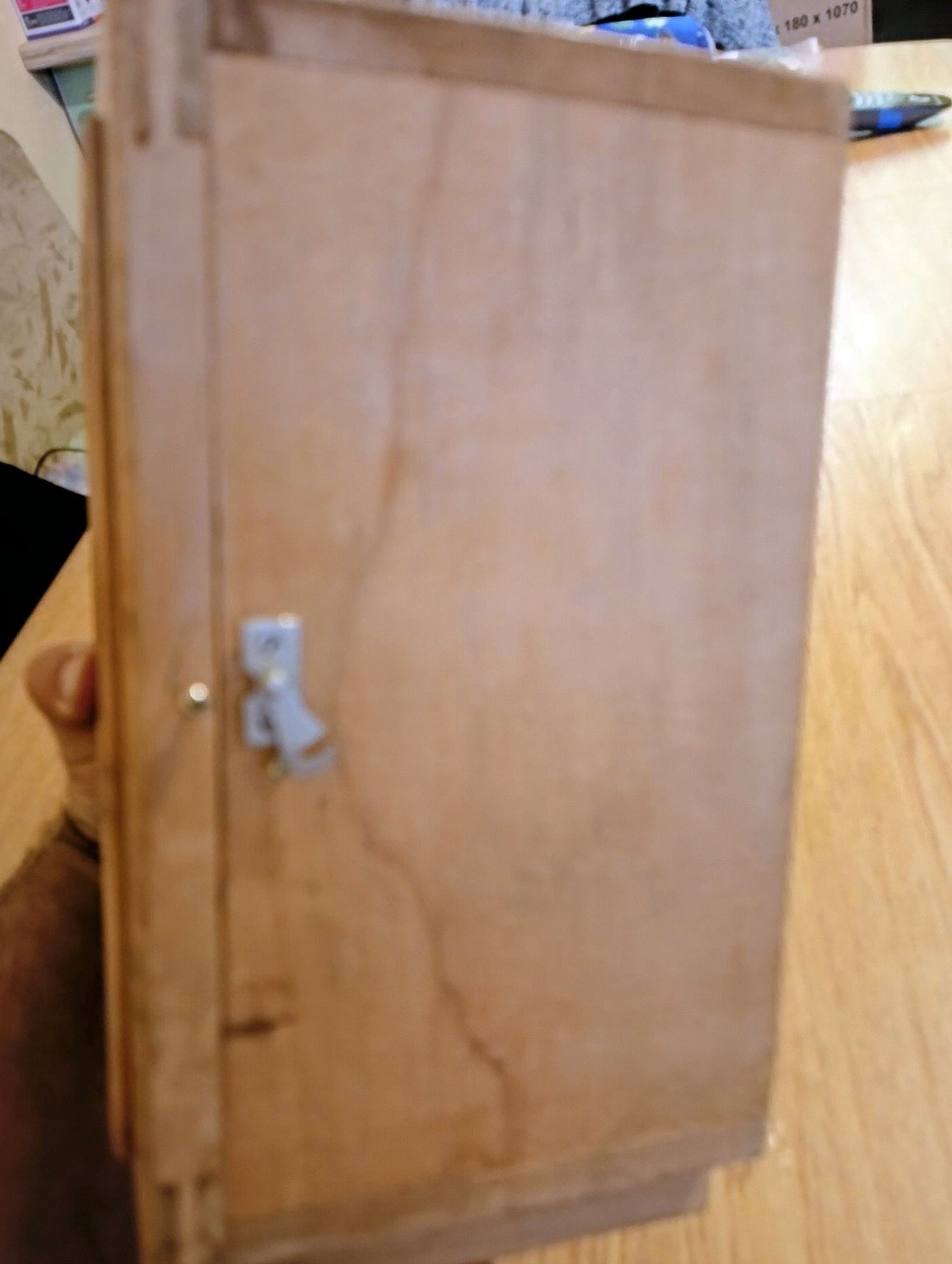

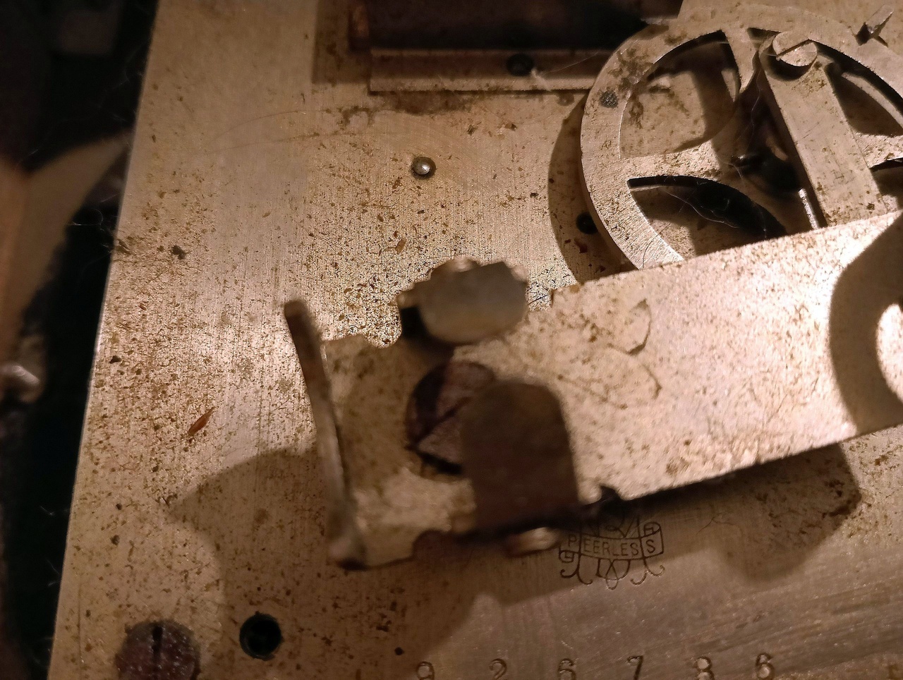

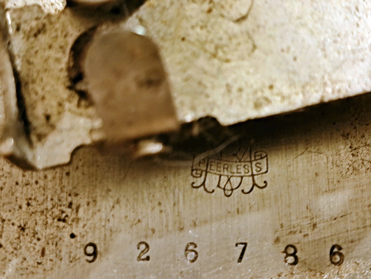

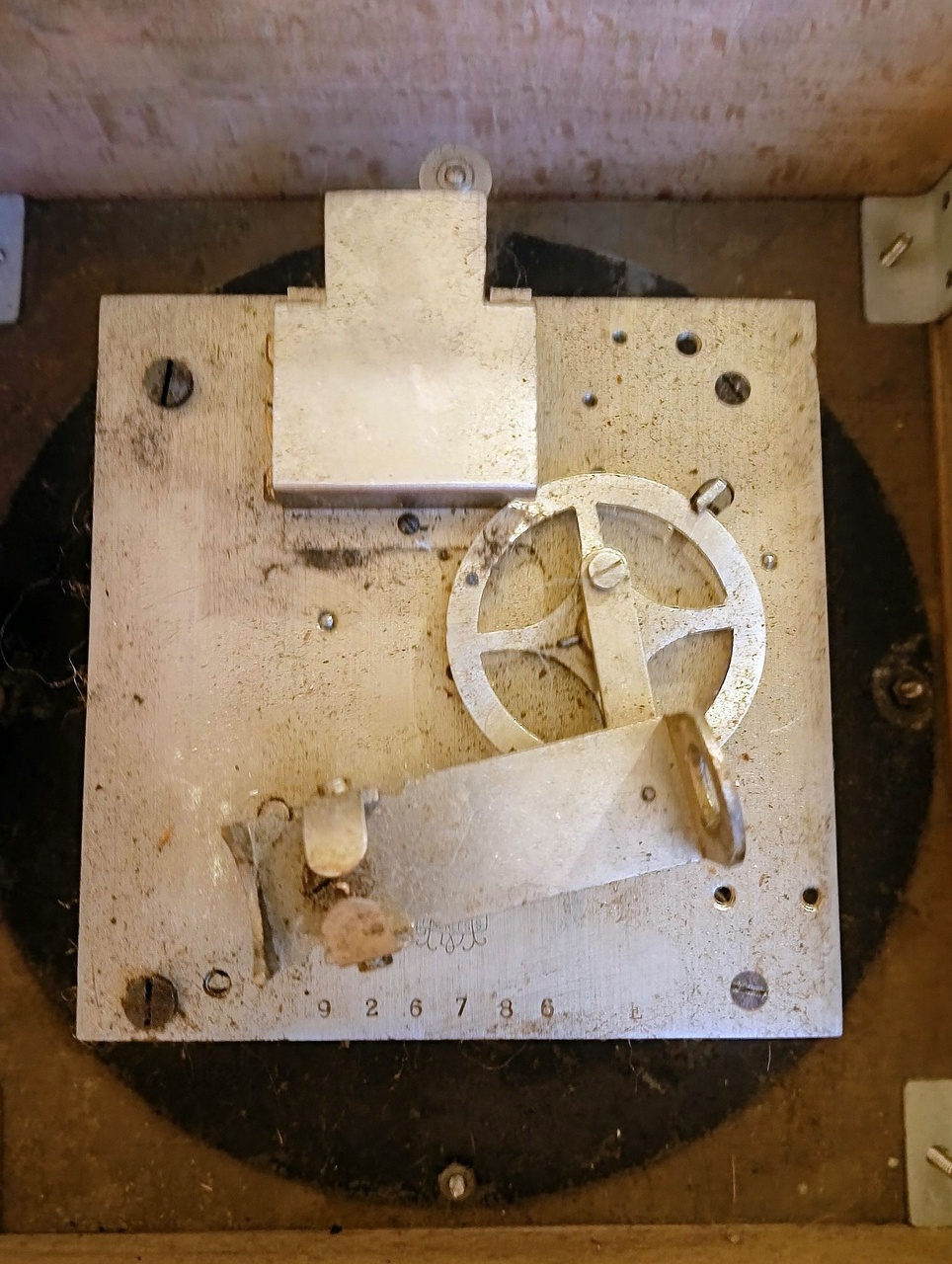

Добрый день!
ID:	3603057   Нажмите на изображение для увеличения
ID:	3603058   Нажмите на изображение для увеличения
ID:	3603059   Нажмите на изображение для увеличения

Аватар для Yahagi
Yahagi Yahagi вне форума
Регистрация: 26.10.2018
Адрес: Leba.PL
Сообщений: 202
Сказал(а) спасибо: 351
Поблагодарили 456 раз(а) в 172 сообщениях
Johann Franke Tieschen (JFT)
Этот пользователь сказал Спасибо! Yahagi за это сообщение:
TatynaS (20.08.2023)
часы каминные
