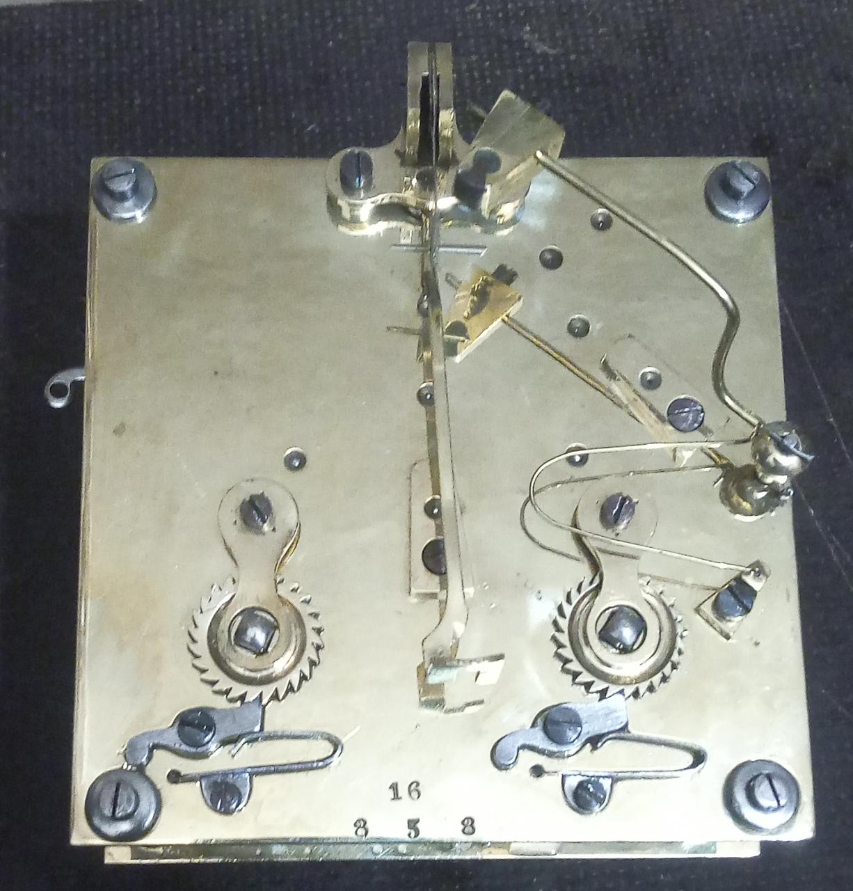

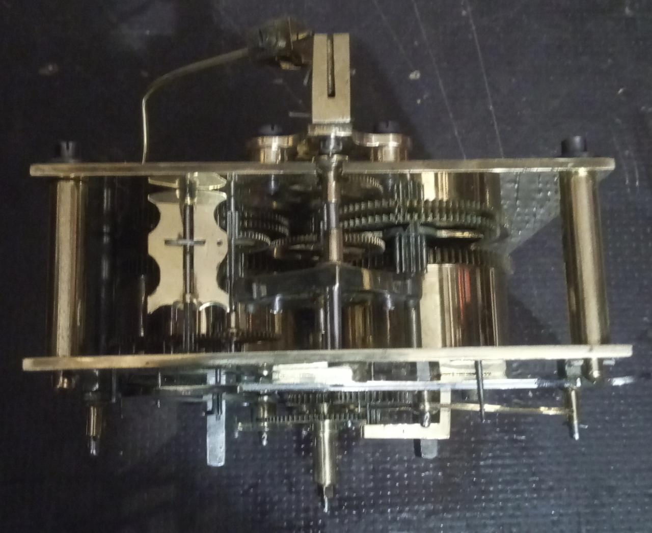

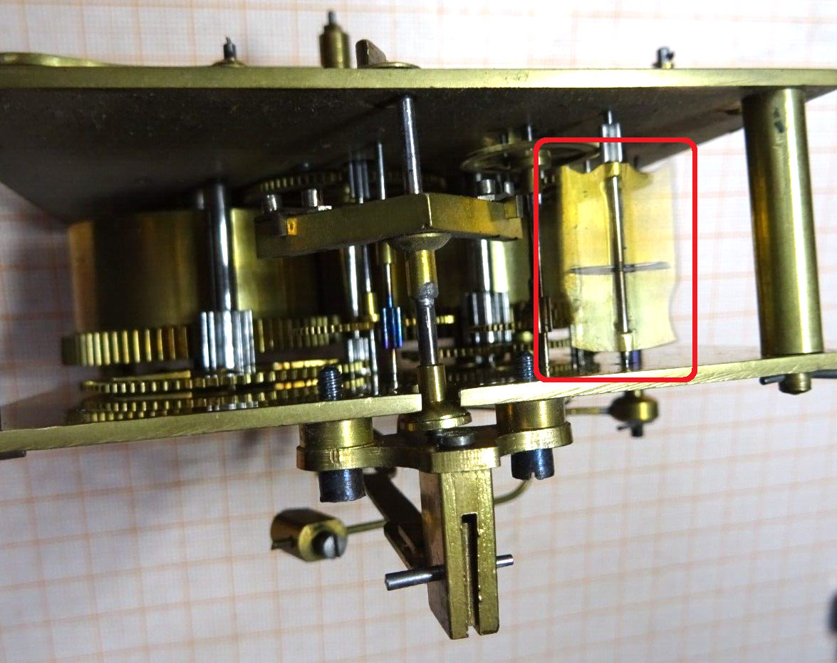

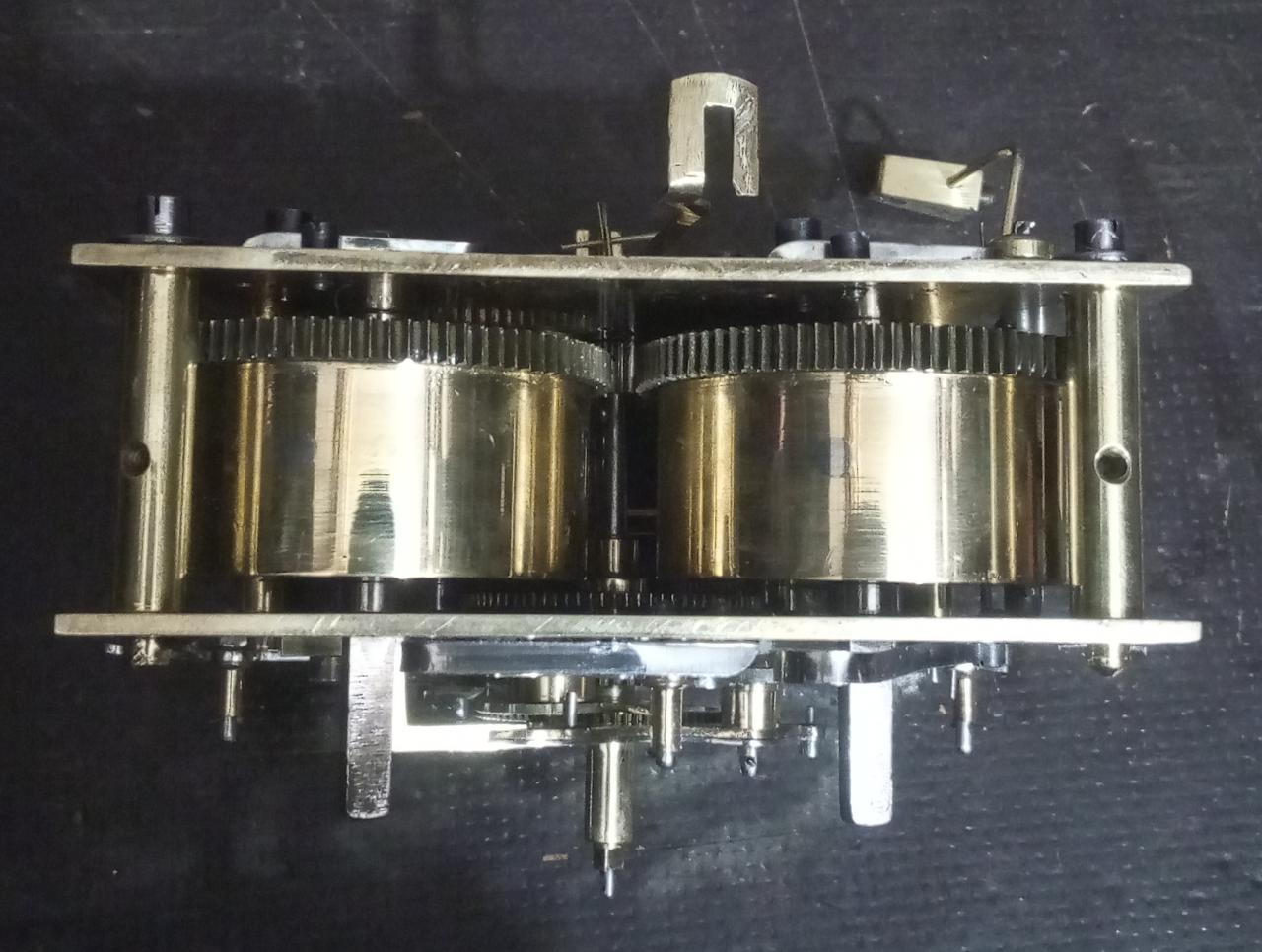

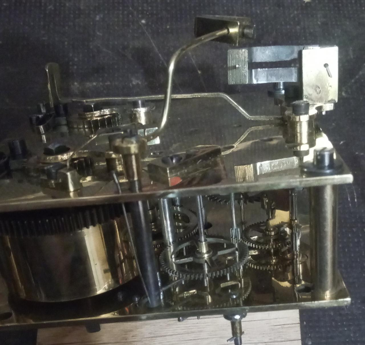

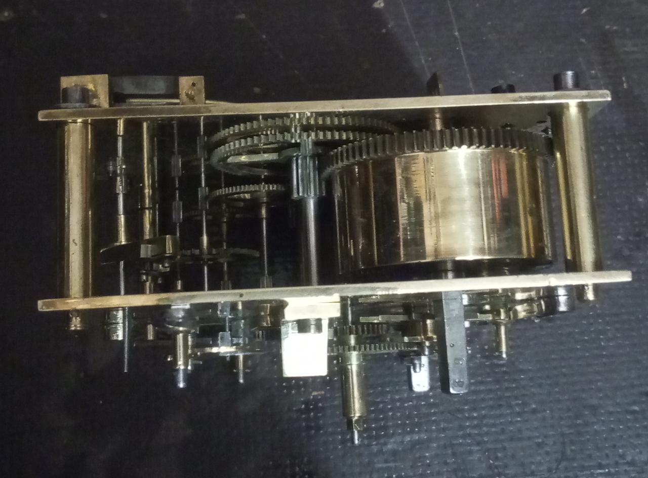

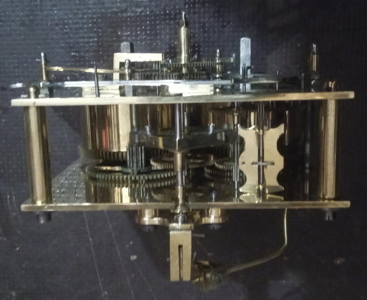

Попытался сфотографировать как можно лучше (к сожалению, нет под рукой фотоаппарата, снимаю на кетайский тапочек)

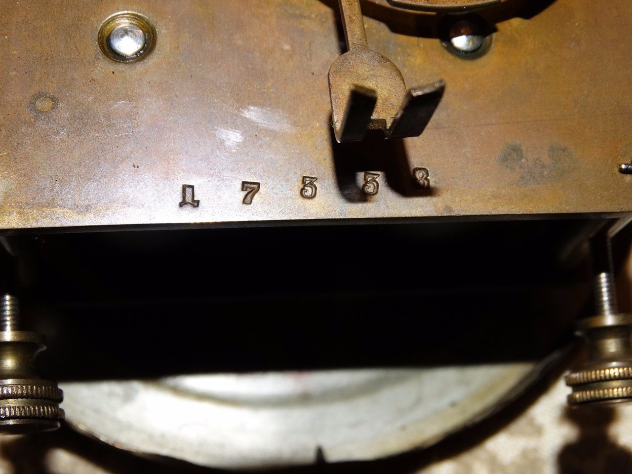

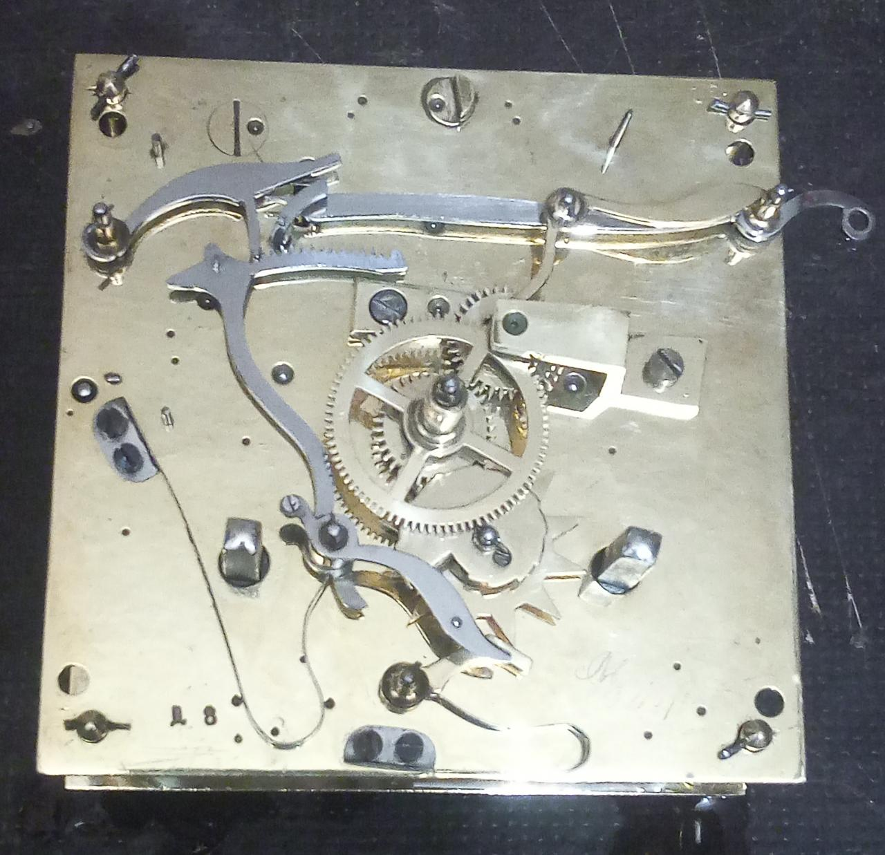

Возникла пара вопросов:
- на передней платине слева низу "Д8", если это немец, то почему "Д"?
- на валу барабана с пружиной "88", аналогичные обозначения встречаются на самих деталях
- по-прежнему интересует датировка и производитель (вдруг какие-то детали говорят не о F.Mauthe)
Прошу аргументировать ответы.

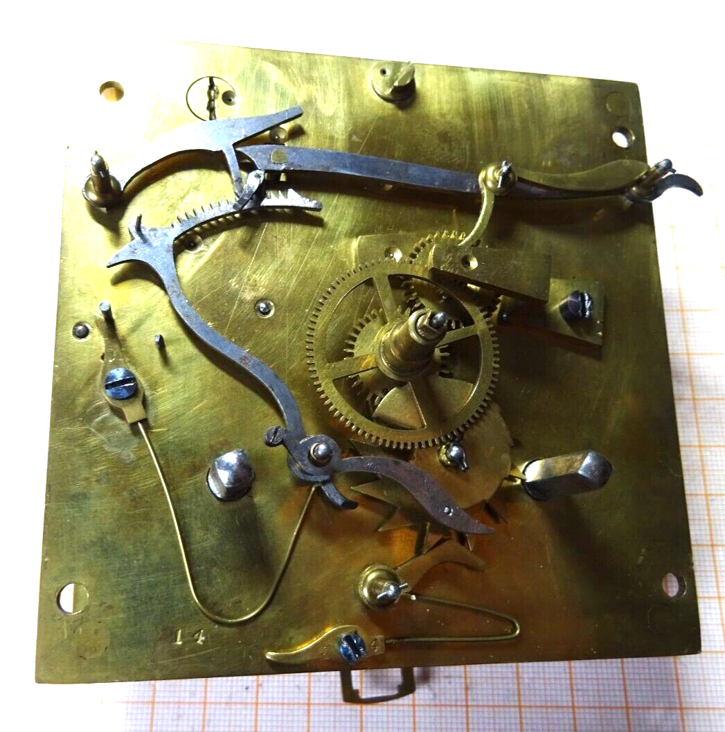

На передней платине число 18, у Mauthe были такие обозначения от 1 до 20.
Проверяется просто: серийный номер делим на 20, остаток и есть число слева внизу.
858/20 = 42 целых, 18 в остатке.
Шрифт с болезненной единичкой был в период, который я уже озвучивала.

Сообщение от TatynaS Посмотреть сообщение

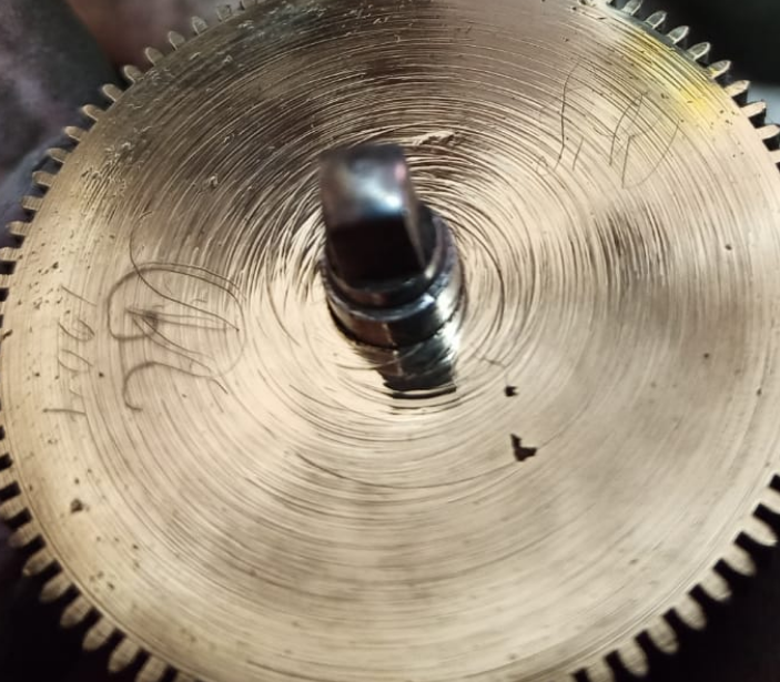

ID:	3554058 вот кое что еще разглядеть удалось на заводном барабане, слева символы как я уже выкладывал ранее, справа еще какие-то инициалы, если первые Вы говорите мастер-ремонтник, тогда что есть вторые???

Сообщение от fatcorsar Посмотреть сообщение
Вложение 3554054 - вот единичка где серийный номер, почему здесь у меня нормальная единичка, а на обратной стороне болезненная? не кажется ли Вам странным бить корявым клеймом имея в наличии нормальное?
[/i]
16 - длина маятника, она была набрана когда-то и этот штамп не менялся многие годы.
шрифт серийного номера и числа на передней платине от 1 до 20 заказывались в другое время.
Корявый шрифт - не брак, а техническая вещь.
Неудачная единичка отработала своё и была выкинута, зачем тратить деньги на то, что кроме часовщика никто не увидит?
А по поводу 88 есть какие-нибудь мысли?
Число 88 не вижу нигде, поэтому и мыслей нет.
Вложение 3554058 вот кое что еще разглядеть удалось на заводном барабане, слева символы как я уже выкладывал ранее, справа еще какие-то инициалы, если первые Вы говорите мастер-ремонтник, тогда что есть вторые???
Другой ремонтник? ))
Fugit irrevocabile tempus

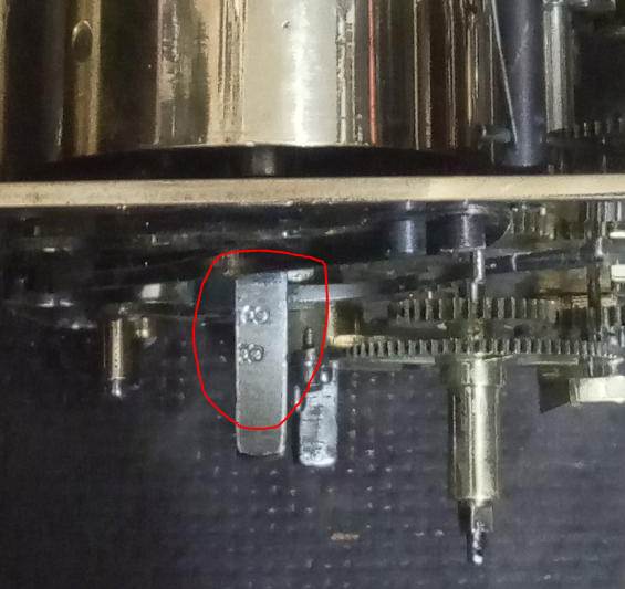

88 на хвостовиках заводных валов. Как правило эти цифры должны совпадать с цифрами на платине, Очень редко но хвостовики клеймили.

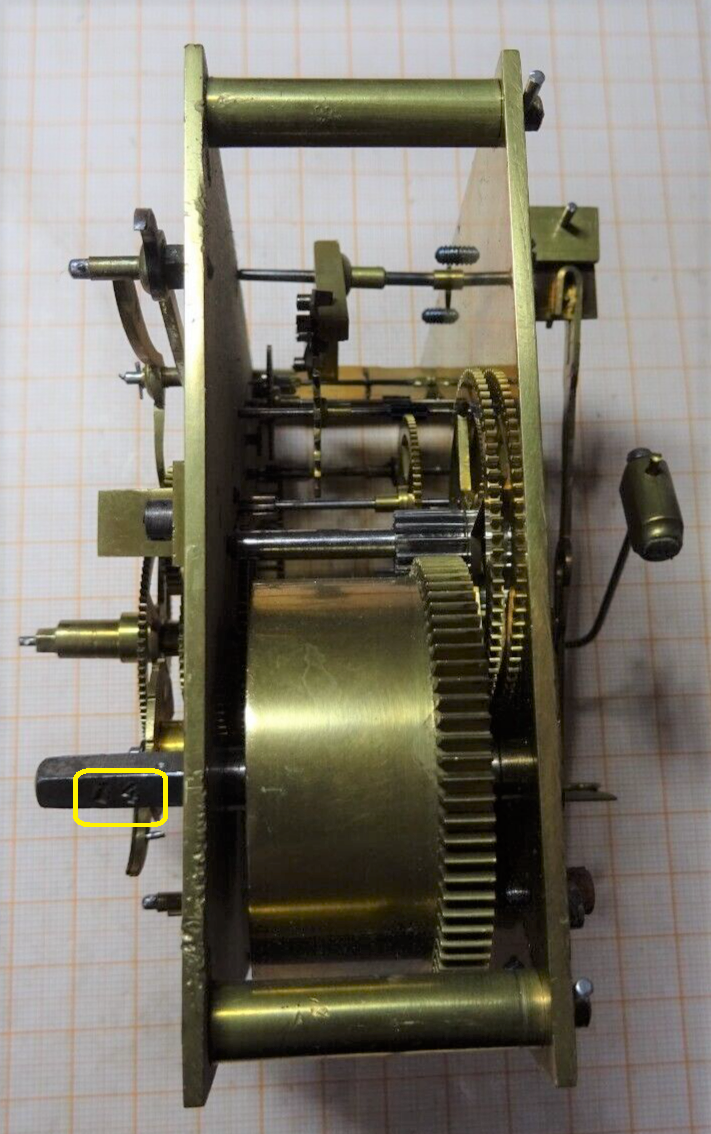

При разборке у мастеров есть правило помечать барабаны. Если разбирали у нас, то это обычно Х (ход), Б(бой). На механизмах из Европы к примеру у французов это обычно M и S.
Различные циферки на валах, шестернях и прочем, это как правило сборочные пометки.
Вообще складывается впечатление что Вы хотите услышать что то о своих часах сверх естественное. Увы, обычные массовые часы того времени, коих сотни тысяч,а иных миллионы.
ID:	3554099 вот 88, на заводном валу, такие пометки на нескольких деталях.
Я ничего не хочу, кроме того чтоб понять производителя и датировку, одна голова (мнение) хорошо, но может кто еще что сказать сможет...

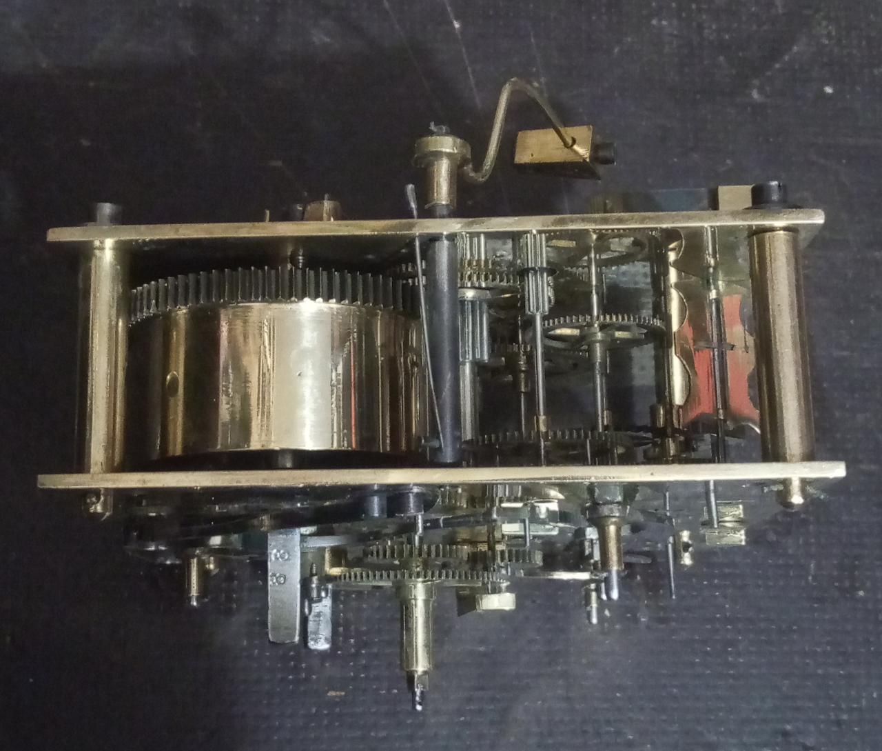

Вложение 3554099 вот 88, на заводном валу, такие пометки на нескольких деталях.

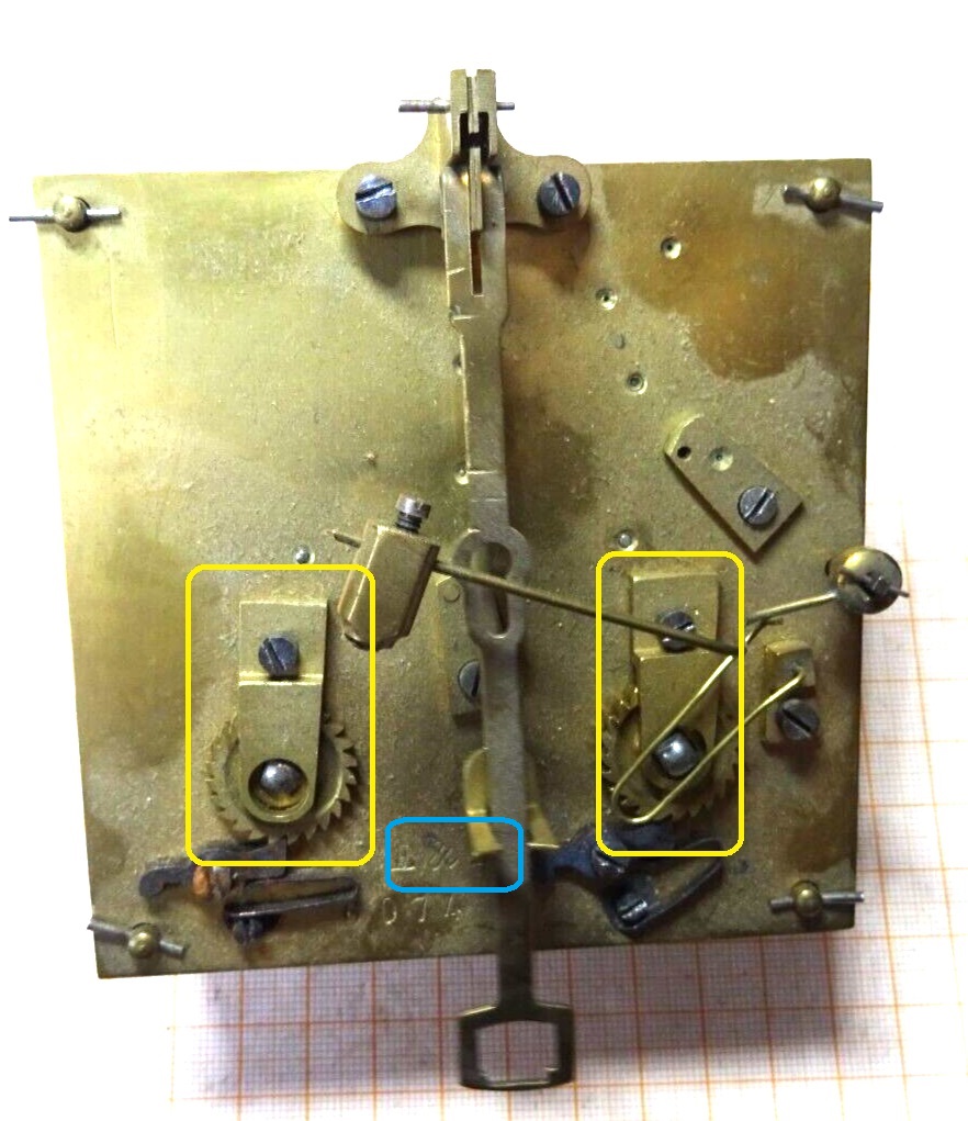

Я теперь разглядела (спасибо коллегам) о каких пометках Вы говорите.
К сожалению, тут логика маркировки теряется. По умолчанию мы должны были бы увидеть на детальках цифры 58.
Вот ещё один механизм Mauthe 6_074, про который я могу точно сказать, что сделан он до 1890 года. На нём стоит клеймо фирмы Etzold & Popitz, которое использовалось в конце 1880-ых. Сама фирма в этот период механизмы не делала, использовала чужие.
Там стоит число 74:
Обратите внимание, что часть деталей другой, более архаичной формы.
А ещё в Вашем механизме предыдущий ремонтник оставил следы в виде препарированного ветровичка ("мухи") и заменой флажочков:
Для сравнения:
ID:	3554109 Нажмите на изображение для увеличения

P.S. То, что Ваш механизм имеет серийный номер меньше, чем тот, который я даю в сравнении не означает более раннее производство.
Ещё раз повторю, что у этой фирмы очень запутанная нумерация.
