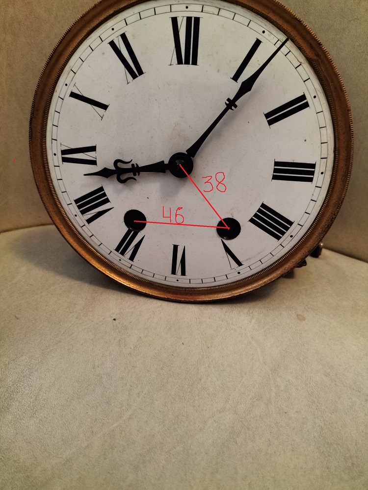

Механизм похож на английские напольные часы но система боя нетипична.
Есть мнение,что это Шведские часы и копать нужно в сторону Mora.

Сообщение от Taratuta Посмотреть сообщение
Я бы и рад представить другие,но пока не могу.Не приехали еще.
Понятно. Кто сделал не знаю, но а по самому механизму там вроде всё на месте. «Немного идиотская» система боя. Полчаса судя по механизму, отбивалось одним молотком и приводился в движение непосредственно штифтом на вексельном колесе. Количество часов отбивалось от механизма боя имеющего счётное колесо. Причём перед боем часов вероятнее всего раздавался оповещательный одиночный бой получасовым молоточком.

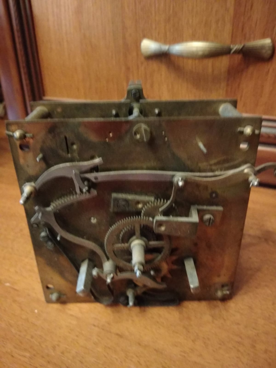

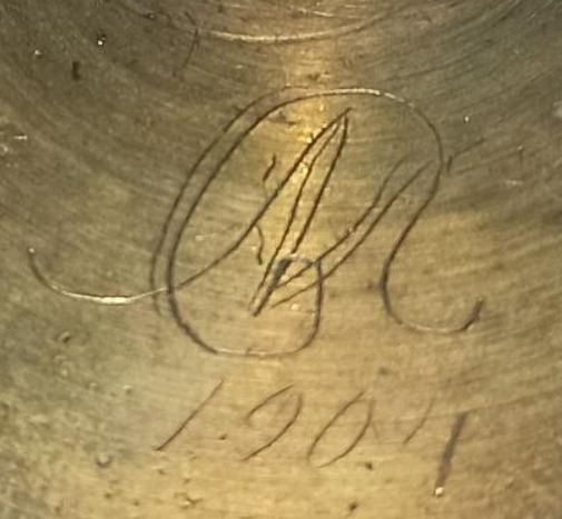

Название: WhatsApp Image 2023-04-09 at 23.05.59.jpeg
ID:	3551068 помогите опознать клеймо на механизме, часы настольные, привезены из германии.
Заранее благодарю за любую информацию

Сообщение от fatcorsar Посмотреть сообщение
Вложение 3551068 помогите опознать клеймо на механизме, часы настольные, привезены из германии.
Здравствуйте!
Это не клеймо, это пометка о ремонте, оставленная часовщиком.
Покажите, пожалуйста, фото самого механизма и гонга, да и корпус тоже.
С уважением, Татьяна

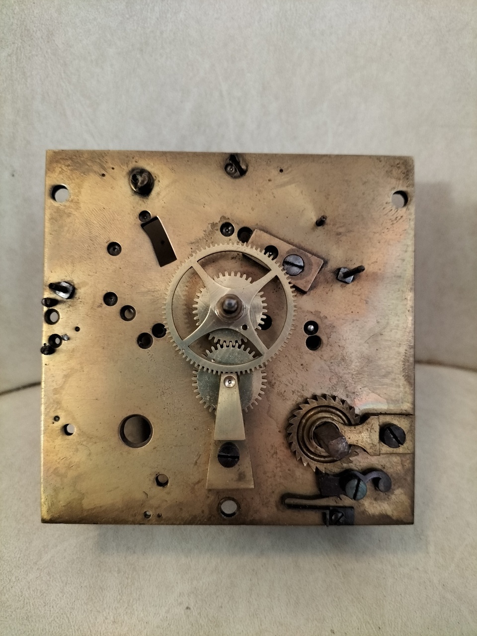

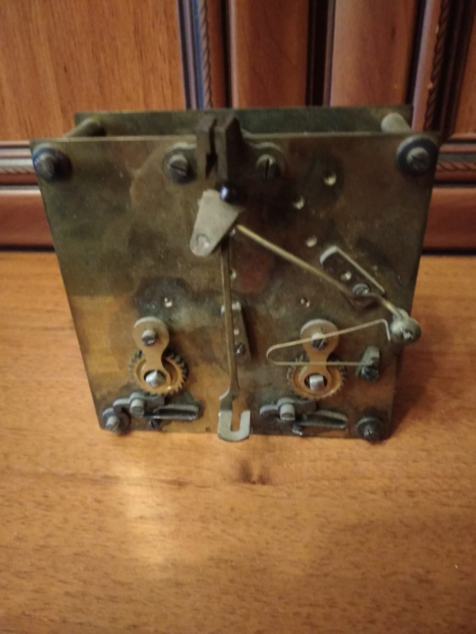

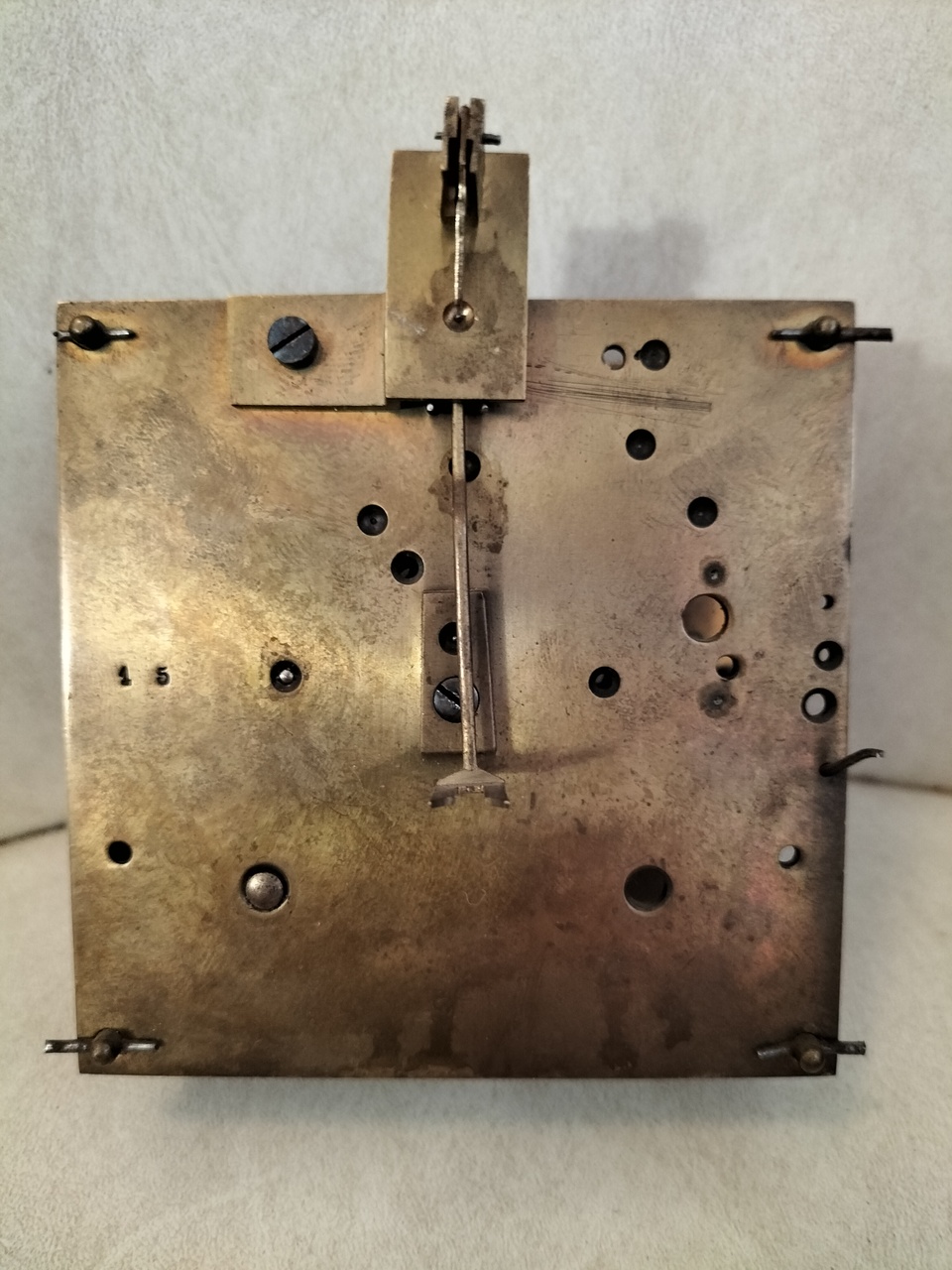

Здравствуйте уважаемые форумчане!Помогите пожалуйста советом . Купил недавно часы. Хороший корпус , симпотичный маятник и циферблат . Проблема в безымянном механизме - полностью отсутствует механизм боя . Какой механизм можно вставить вместо этого ?Нажмите на изображение для увеличения

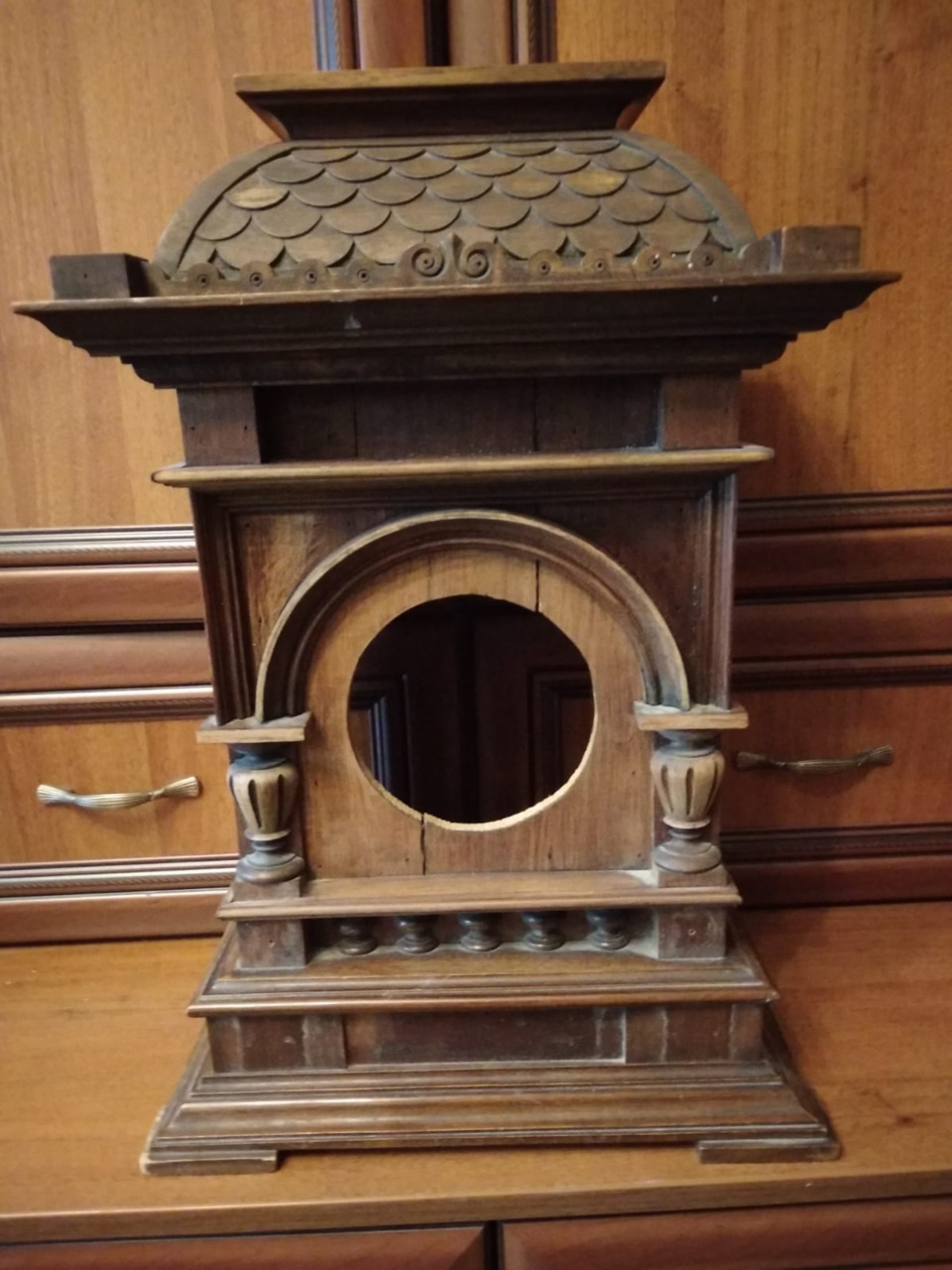

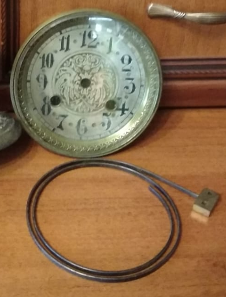

Сообщение от TatynaS Посмотреть сообщение
Здравствуйте!
Две отметки о ремонте, одна на корпусе, вторая на барабане с пружиной боя, для чего такие заморочки?
Корпус сейчас разобран, совсем...
Две отметки о ремонте ... для чего такие заморочки?
Значит Ваши часы как минимум 2 раза были в ремонте.
У Вас часы F.Mauthe предположительно австрийского филиала этой фирмы.
