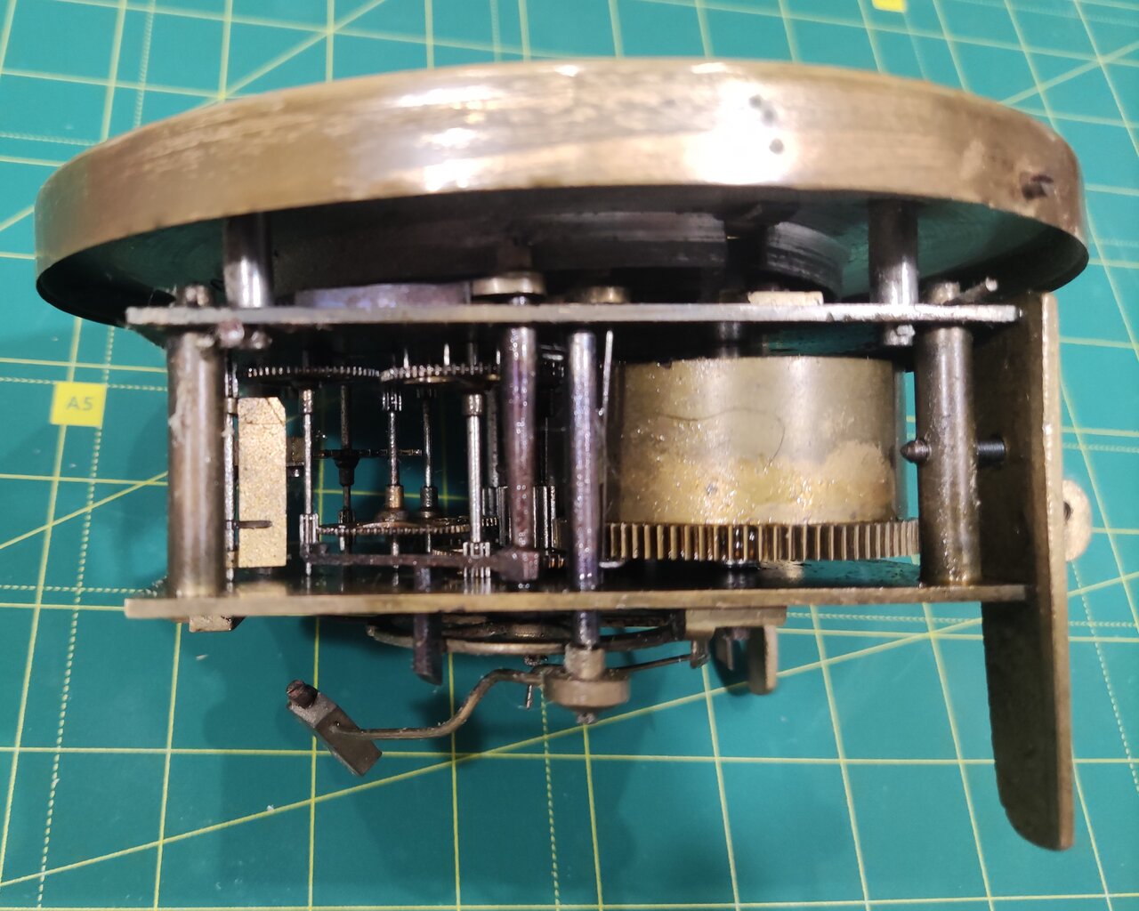

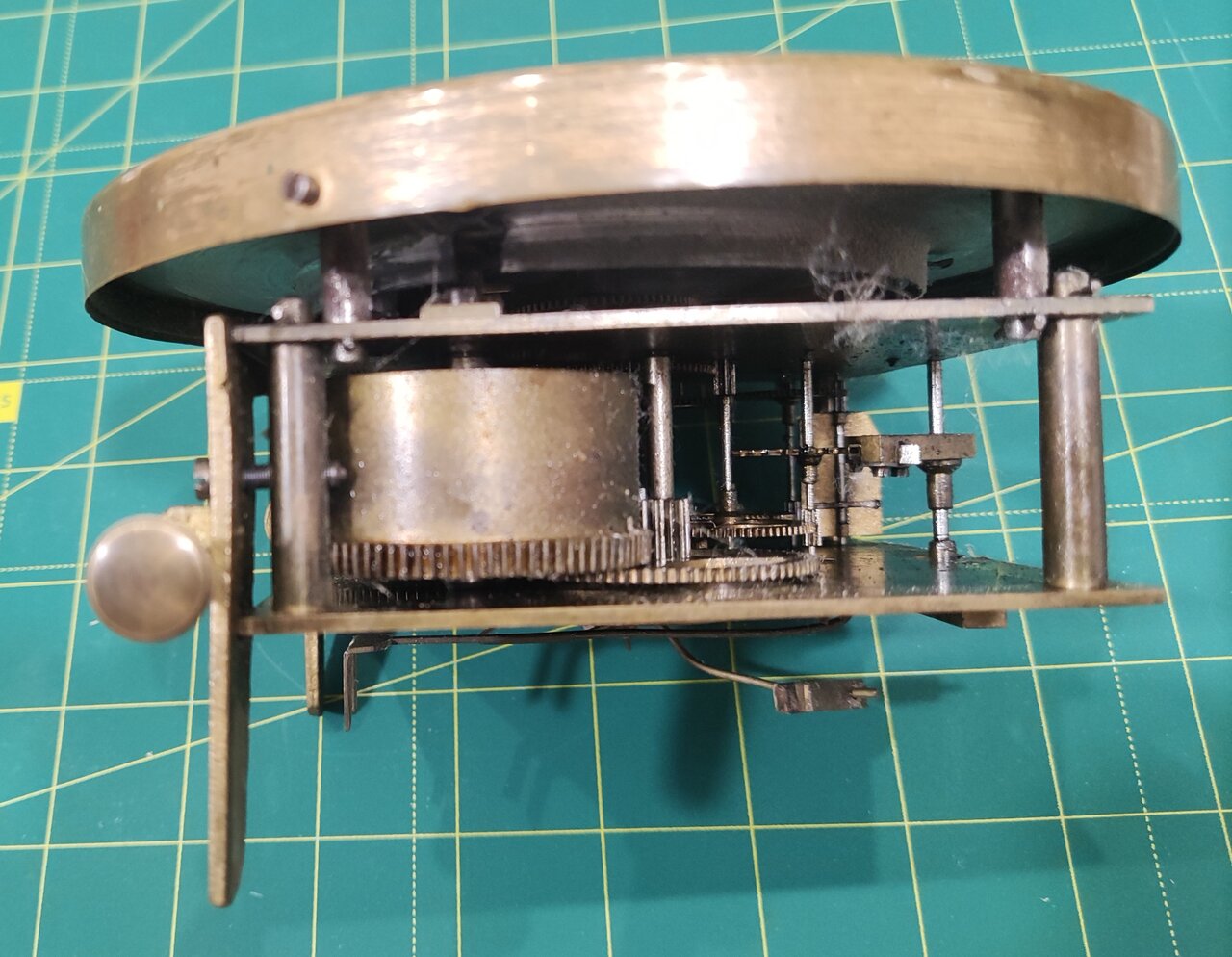

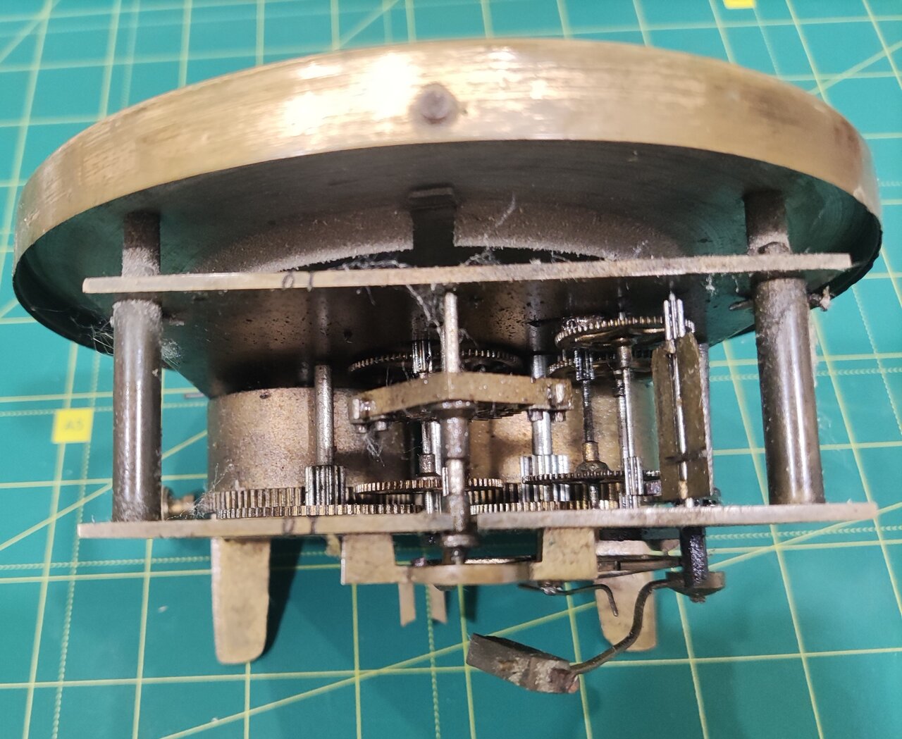

Еще хотел спросить об этом механизме, который я купил недавно. Не Carl Werner ли это?

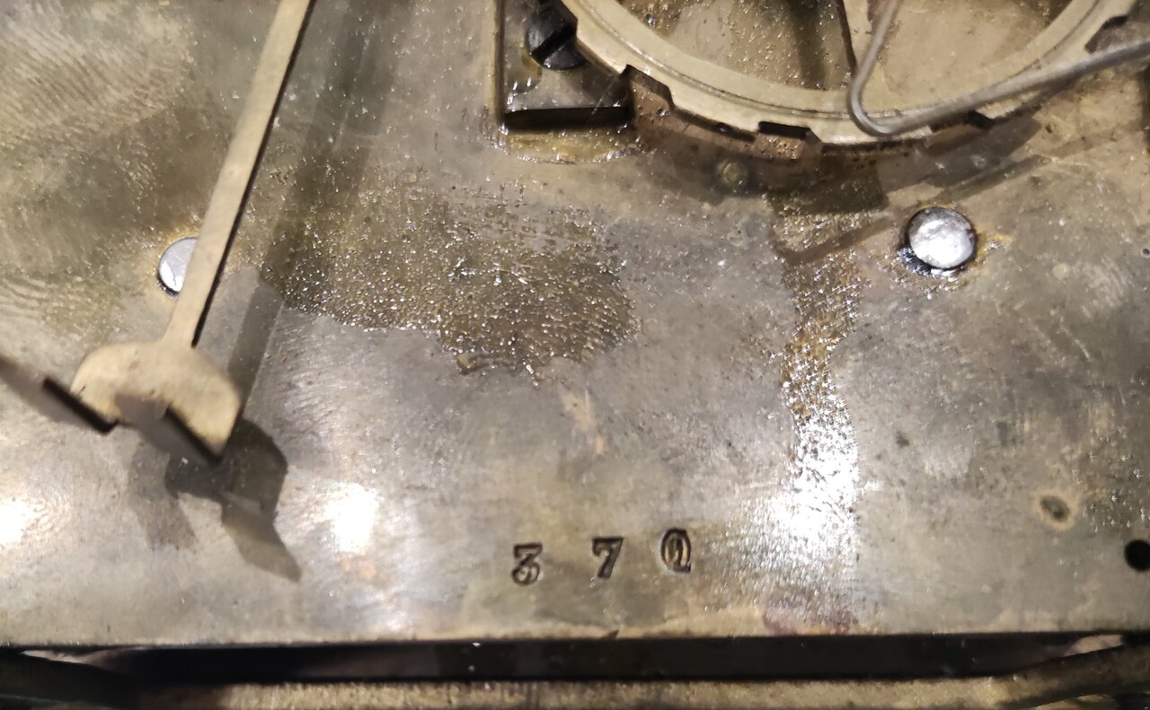

Сообщение от Lnyk Посмотреть сообщение
Добрый день!
Похож на Carl Werner, но смущают пробитые на торце цифры "10".
Такой способ маркировки деталей помню у раннего Mauthe и Kienzle.
Если сделаете фото передней платины, то шансы опознать резко увеличатся.
С уважением, Татьяна

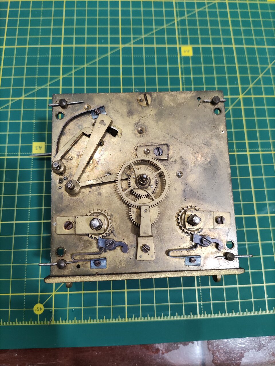

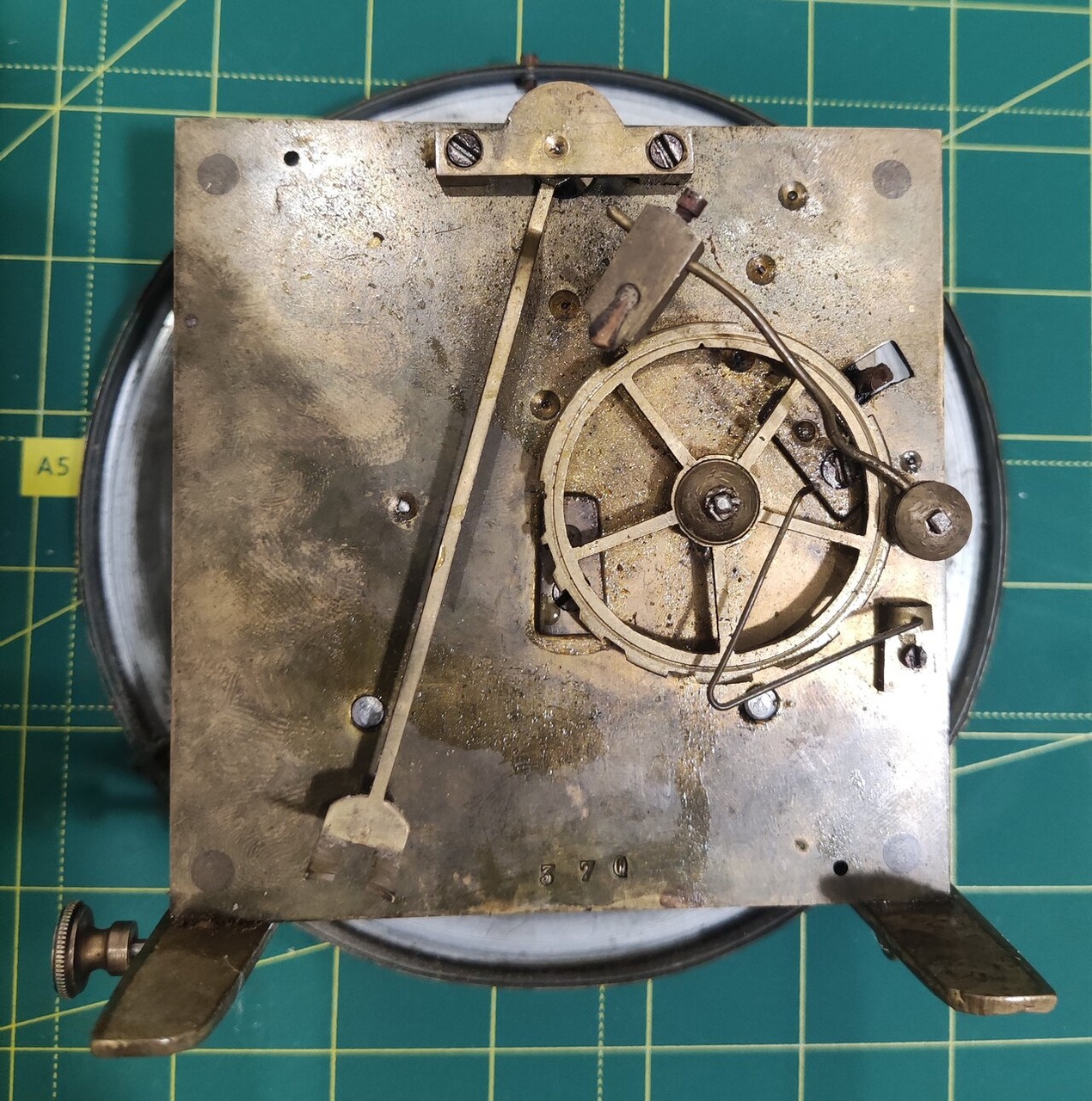

Сделал фото

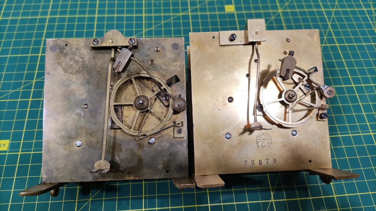

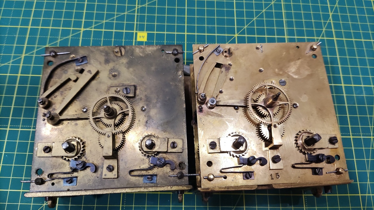

Справой стороны - Carl Werner:
Многие детали похожи, но всё равно различий вижу много.
Основное против Carl Werner:
  • - анкерный мост, нехарактерный для CW,
  • - наличие маркировки на торце.
Детали механизма достаточно изящные, наводят на мысль о 1880-ых гг.
Для себя помещаю механизм в карантинную папку.

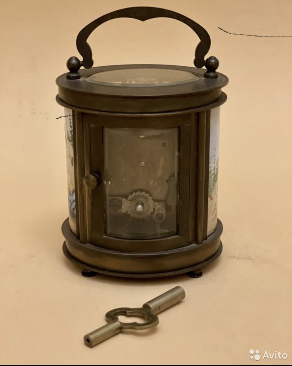

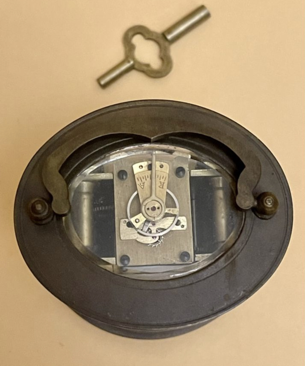

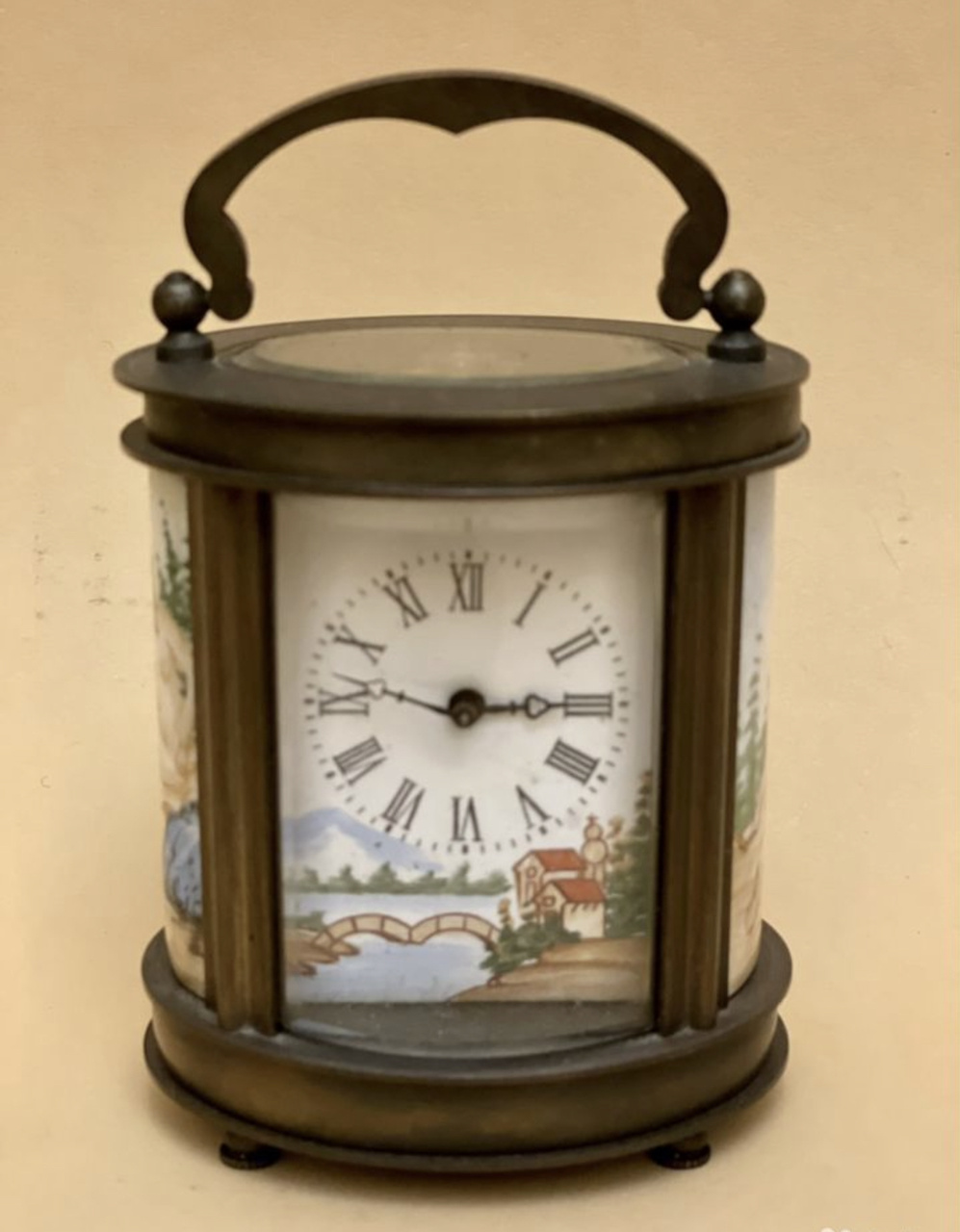

А сориентируйте пожалуйста... Очень понравилась вот такая милая вещица но, терзают смутные сомнения в ее подлинности. Хозяин утверждает что Франция, 19 век, на я боюсь купить китайскую дрянь...
ID:	3447333   Нажмите на изображение для увеличения
ID:	3447334   Нажмите на изображение для увеличения
  #1320
Старый 18.08.2022, 21:30
Аватар для Oled
Oled Oled вне форума
Регистрация: 27.12.2008
Сообщений: 11,021
Сказал(а) спасибо: 8,476
Поблагодарили 13,287 раз(а) в 6,388 сообщениях
Сообщение от Kulatkin Посмотреть сообщение
Кетай 100%
