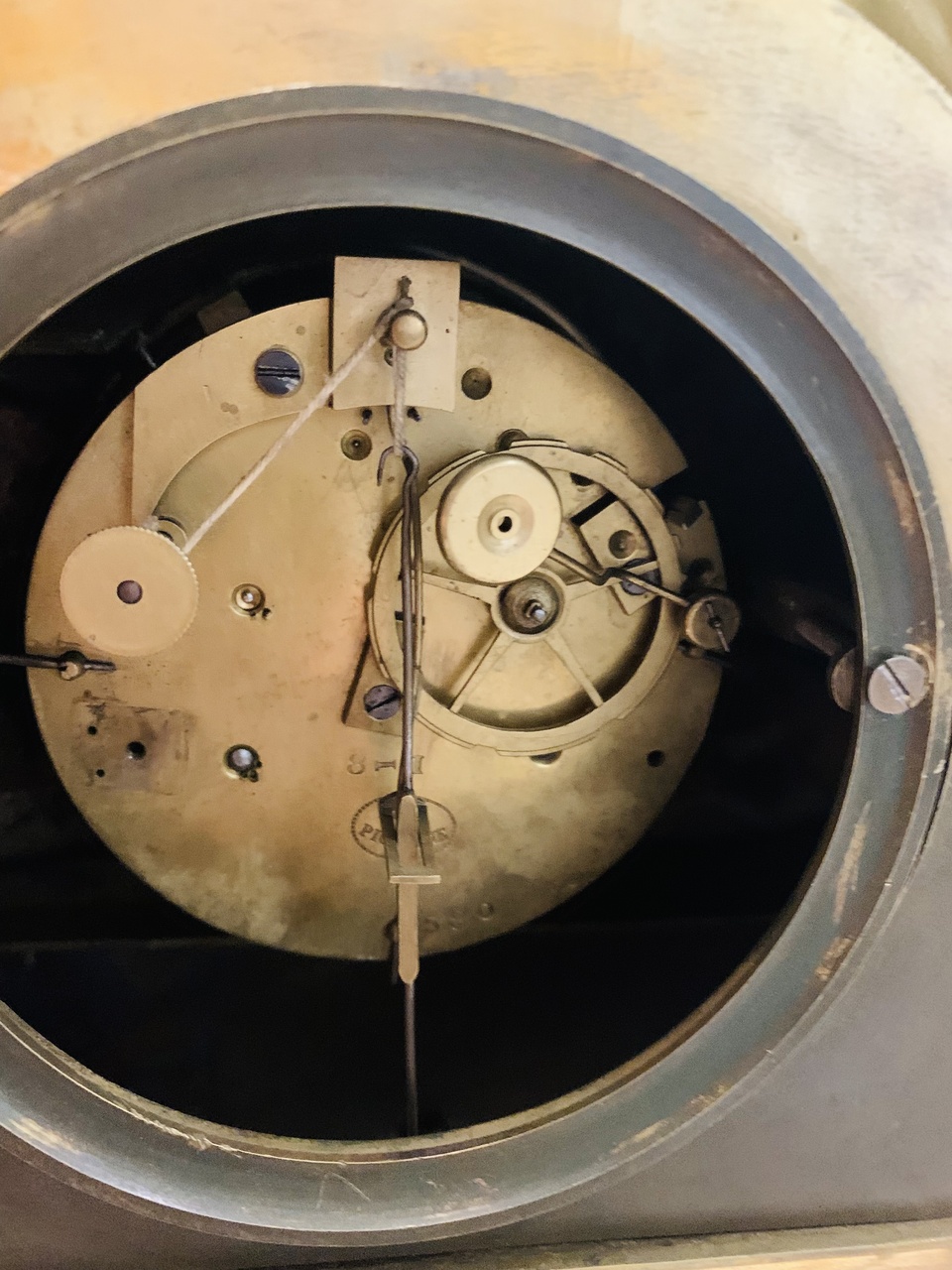

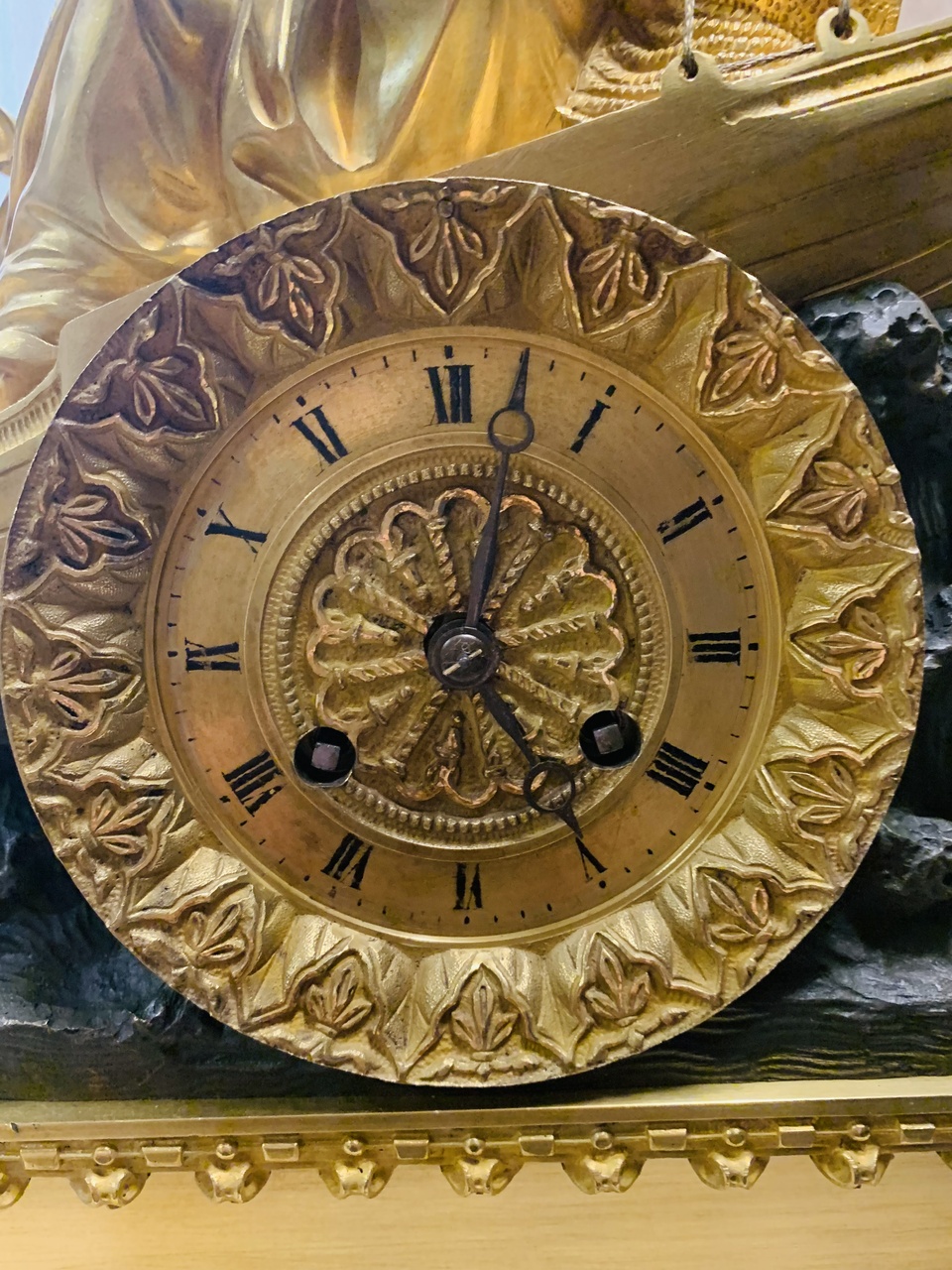

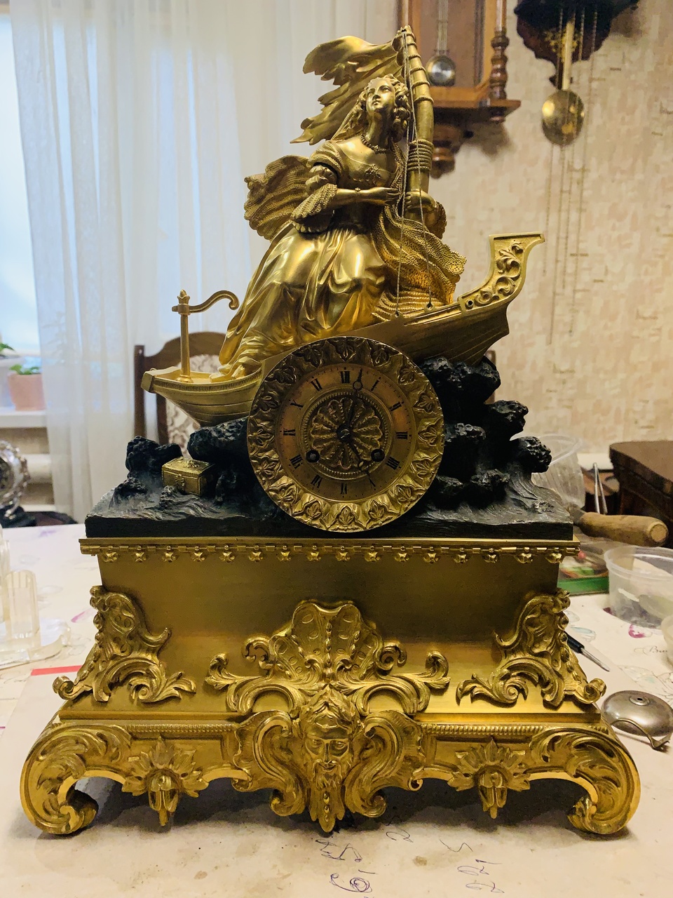

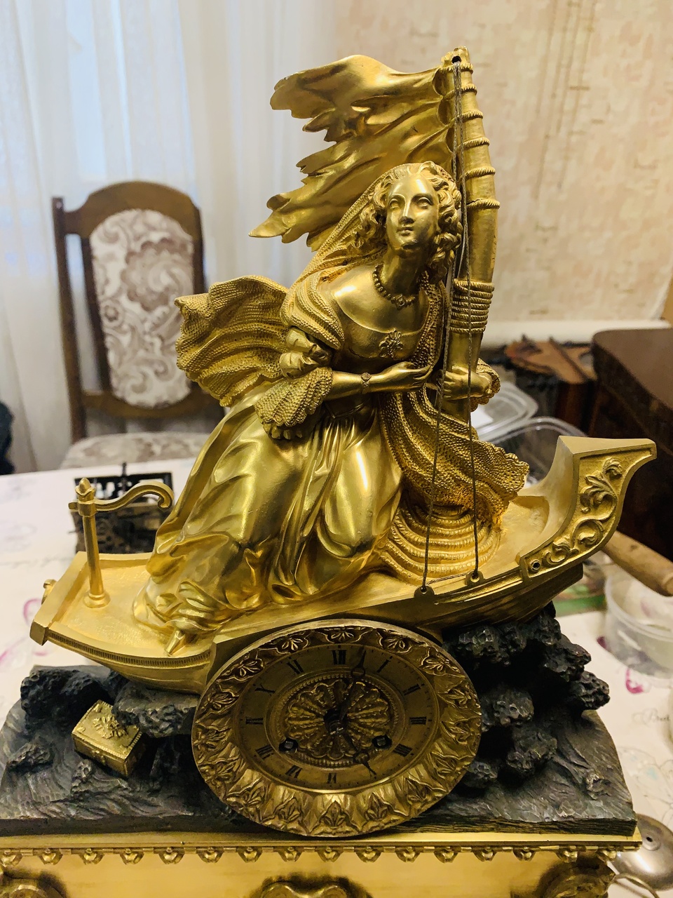

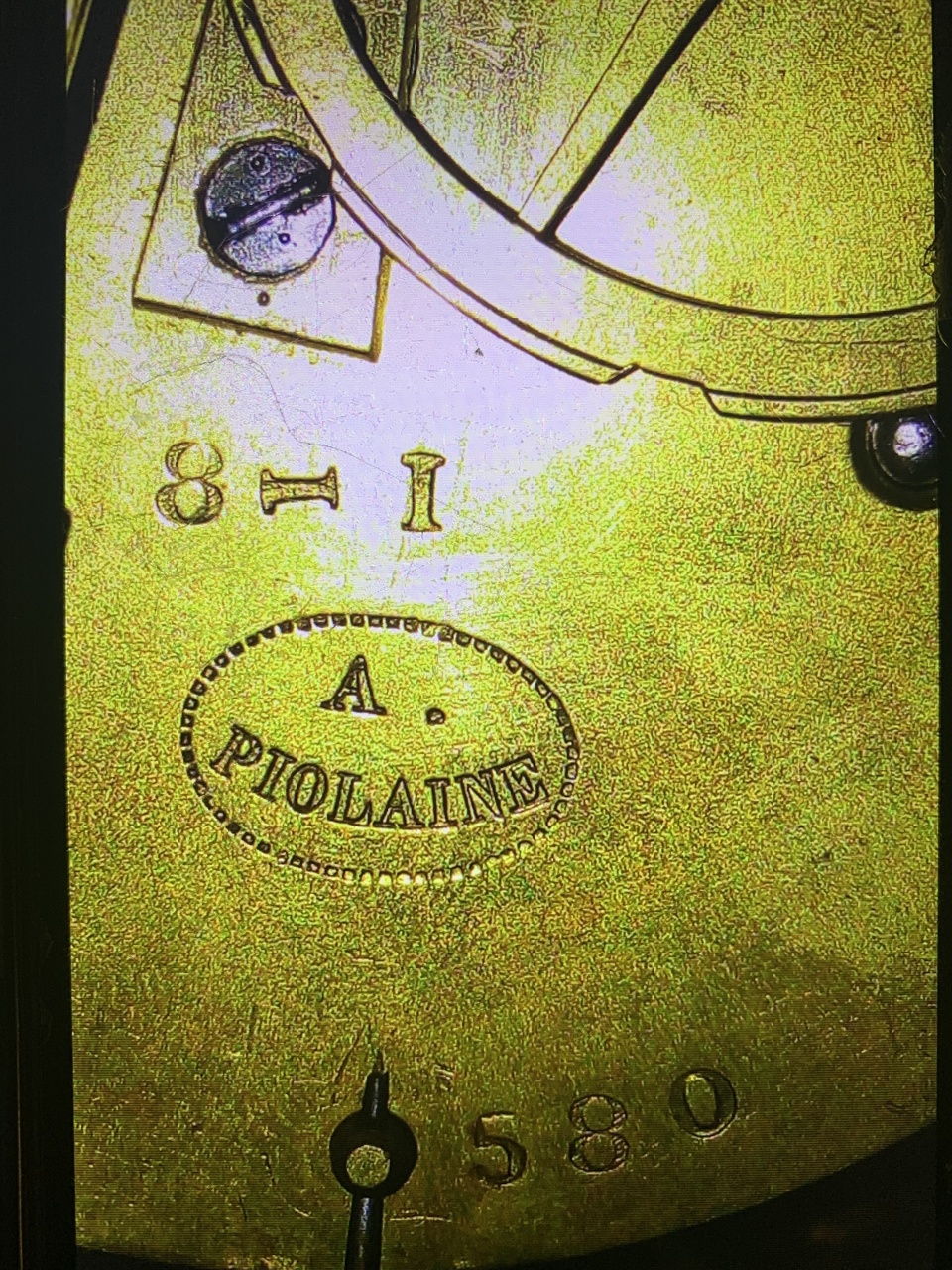

Здравствуйте! Уважаемые форумчане, интересуют вот такие часики (см. фото). Это Франция 19 в. бронза и золочение, на механизме стоят клейма. Нашла упоминание в описании работ Рейша и Галля о том, что механизмы бронзовых часов делались парижскими часовщиками Пиолен, Лепоту, Шапье. Прошу помочь с информацией о А. Piolaine и авторе данной композиции, стиле исполнения и датировки часов.

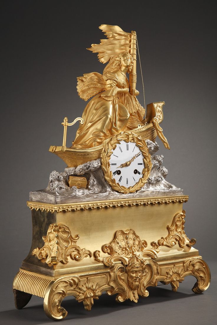

Сообщение от NA73 Посмотреть сообщение
Добрый день!
Нашла только похожую картинку с коротким описанием сюжета https://decorobject.com/decorative-o...virginia-on-2/

Добрый день!
Я искала и не нашла. Возможно, производитель механизма - небольшая фирма, которая существовала недолго, низкий серийный номер отчасти подтверждает это.

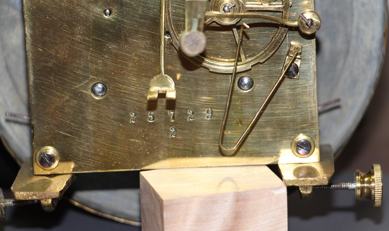

Добрый день!
Там дано упоминание о Мишеле-Франсуа Пиолене (Michel-François Piolaine), известном парижском часовщике, получившем звание мастера в 1787 г. Его заведение располагалось в 1789 г. на Rue des Ecrivains, а с 1798 г. и в 1800-х на Rue des Gravilliers. Делал весьма значимые часы, которые хранятся во многих музейных коллекциях мира. После его кончины в 1810 г. заведением владела его вдова, а потом, вероятно, она вышла замуж за часовщика с фамилией Лигно (Lingot) и заведение стало называться Lingot Piolaine. С 1835 заведение опять принадлежало вдове, только теперь уже вдове Линго... Очень подробно факты об этом семействе изложены на Watch Wiki (https://watch-wiki.org/index.php?tit...-Fran%C3%A7ois). Однако не совсем понятно, кто мог быть А.Piolaine. Возможно, один из сыновей мастера, также ставший часовым мастером.
Часы я бы датировал второй половиной 1830-х - началом 1840-х годов. Спасибо Татьяне за подсказку, сюжет печальный, судя по всему, он изображает финальный эпизод из повести «Поль и Виргиния» французского писателя Бернардена де Сен-Пьера (https://ru.wikipedia.org/wiki/%D0%9F...B8%D0%BD%D0%B8). Спойлер: девушка утонет :=)
С уважением,
Олег

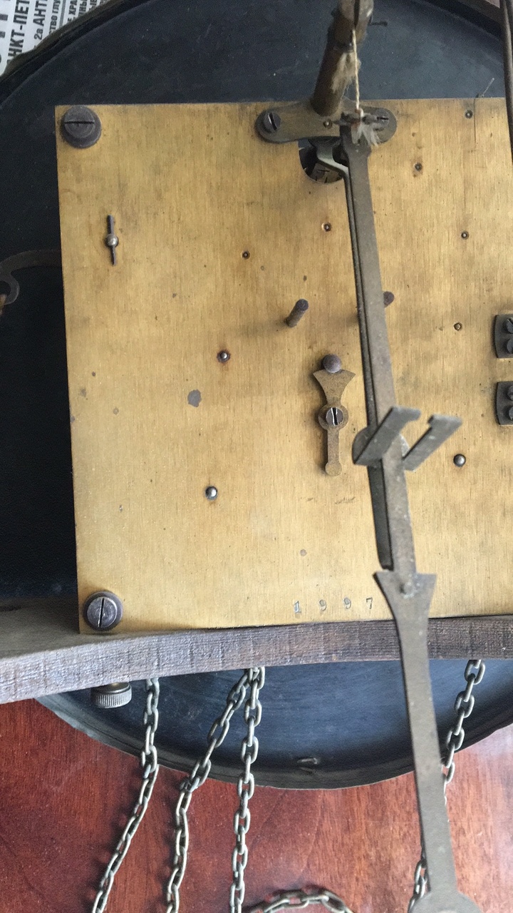

Доброго дня! Прошу определить. Это Халлер или Werner или что-то другое? Примерный год выпуска? Если для опознания нужны еще фото - выложу.
