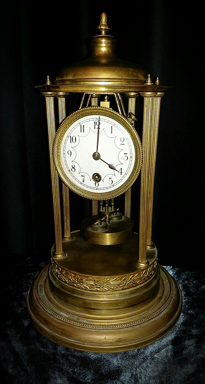

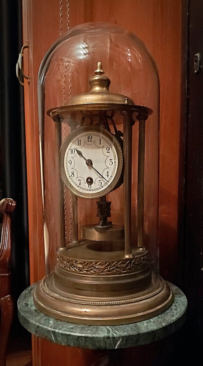

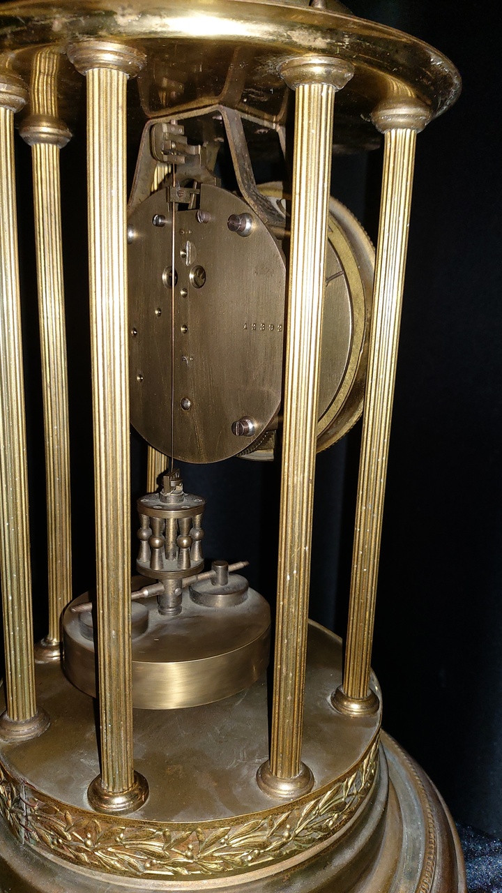

Торсионные часы на атрибуцию
Здравствуйте Уважаемые форумчане! Подскажите пожалуйста по этим годовикам? Интересно услышать мнение по датировке и изготовителю.Клейм и других каких либо опознавательных знаков помимо номера нет...
Заранее благодарен!

Добрый день! Необычные часы, круглые платины на годовиках встречаются нечасто. Я разместил вопрос на американском форуме, там есть специалисты по таким часам, посмотрим, что они ответят.

Американцы подсказали, что это ранние Kienzle (1908-1914 гг). Вычислили по круглым платинам (для таких часов в Штатах есть каталог запасных частей, где по форме платин можно определить производителя). Также завод спереди для них специфичен, обычно годовики заводятся сзади.

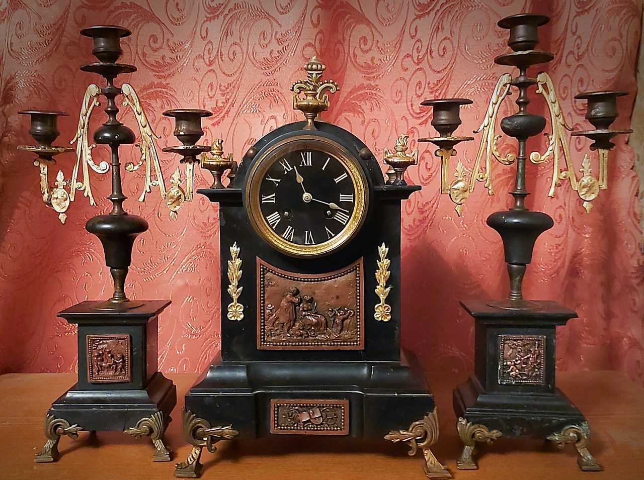

Здравствуйте! Будьте добры на определение и датировку эти каминные часы? По клейму немогу найти какой либо информации.
Заранее благодарен!

Это французские часики начала 20 века. Клеймо финишера, т.е. мастерской, которая заканчивала механизм, это не те, кто его произвел и, скорее всего, даже не те, кто собирал часы в законченном виде.

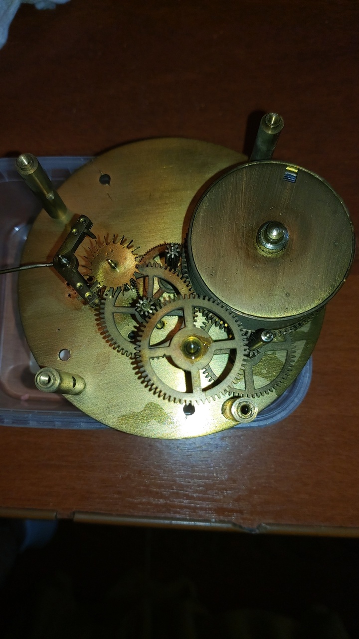

Подскажите, а номер у ваших годовиков какой на механизме? Американцы спрашивают, говорят должна быть еще цифра.

123921
Сообщение от Oled Посмотреть сообщение
123921
Для французов как-то грубовато выглядит механизм, латунь низкого качества и её обработка тоже.
