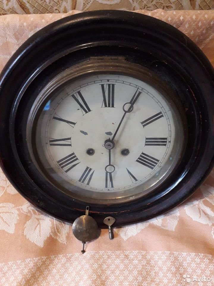

Сообщение от Craftfix Посмотреть сообщение

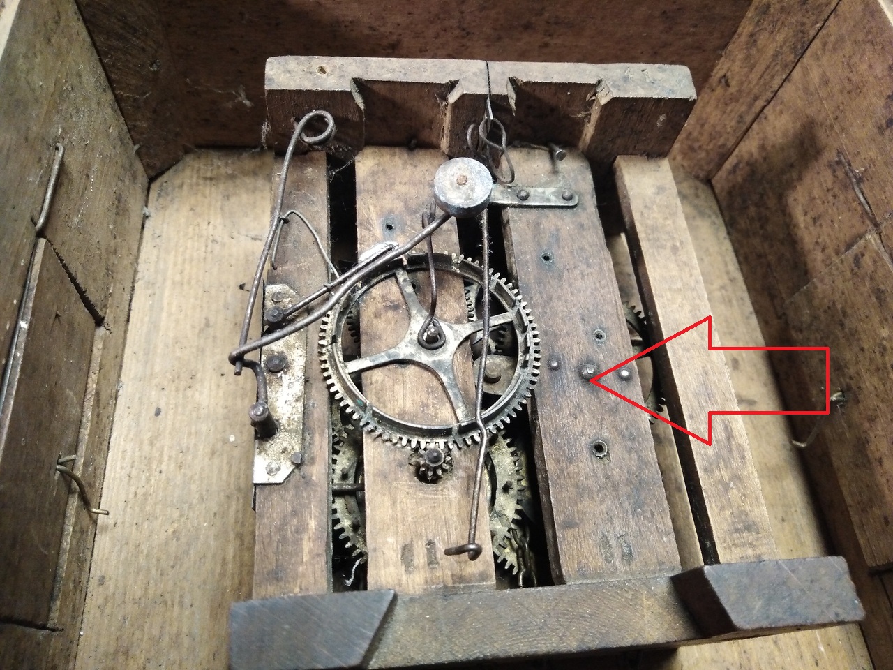

Добрый вечер, специалисты. Помогите определить эти часы, время производства, страну. Цеферблат подлинный, краска вокруг утрачена. на механизме никакого клейма не нашел. Задняя стенка с гонгом утрачена.
Добро пожаловать на форум. Суточные ходики самого начала 20века. Именно такие механизмы использовала фирма Хмелёвский Лодзь. Узнать их просто по пружинке , приклёпанной на одну из планок, которая держит центральную ось. Указал стрелочкой.
Рисунок на короне и в центральной части корпуса тоже говорит об этом.

Сообщение от arhistratig Посмотреть сообщение
Миш, привет! Он их не просто использовал, он их производил! )) Также признаком принадлежности к этой фабрике является накладной мост анкера в виде "сосиски".

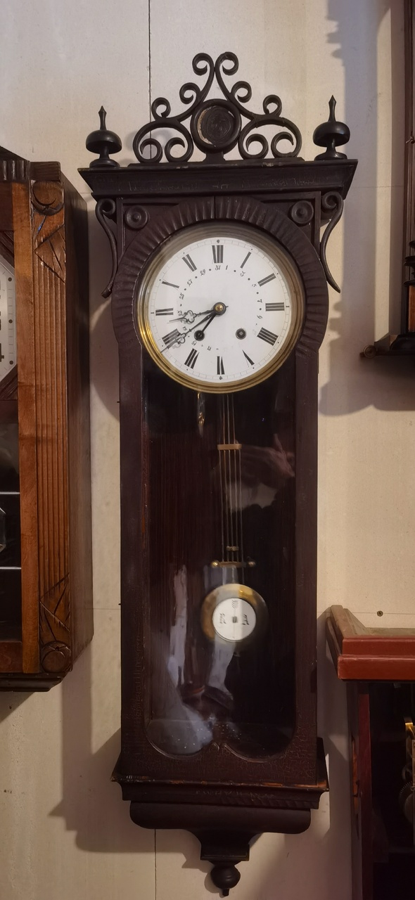

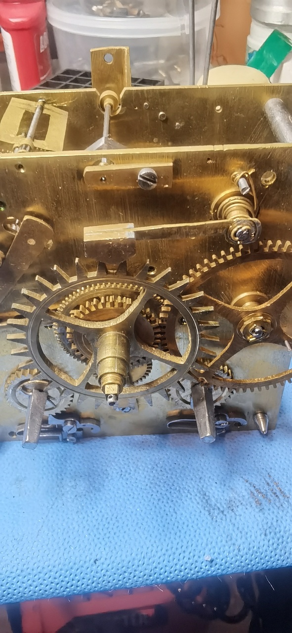

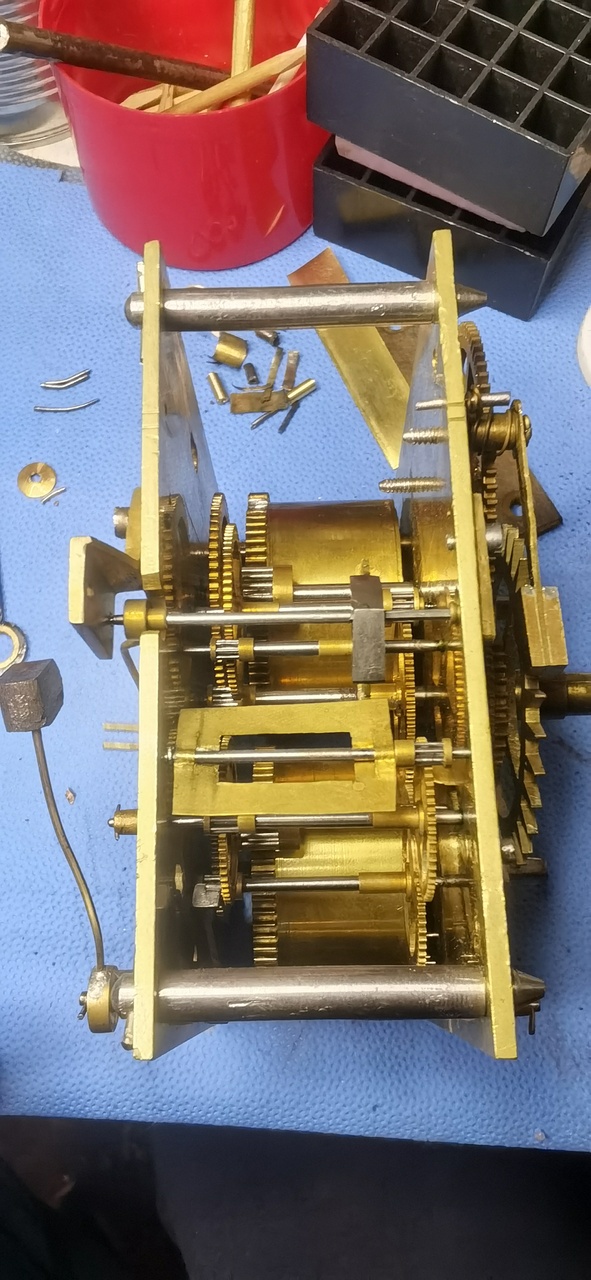

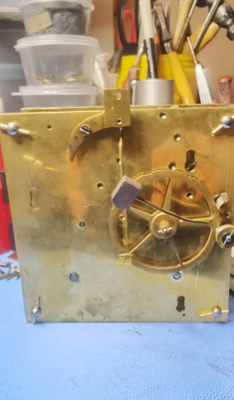

Доброго вечера!
Прошу помочь определить механизм напольных часов, и если возможно, так как кроме номера и в левом верхнем углу маленьких цифр ..27 ничего нет.
И как бы узнать какой должен быть вес гирь и длина маятника?
Немного почистил механизм (на фото до чистки) и пробовал дать вес гирями 1.9кг, на ход еле хватило, на бой не хватает веса.
Название: 2022-02-10 16-11-37.jpg
Название: 2022-02-10 16-06-54.jpg
Название: 2022-02-10 16-10-21.jpg
Название: 2022-02-10 16-10-51.jpg
заранее вам благодарен!

Сообщение от pgoloyad Посмотреть сообщение
Доброго вечера!
Добрый день!
Гири должны быть не менее 3 кг, а длина маятника, обычно, около 1 метра.

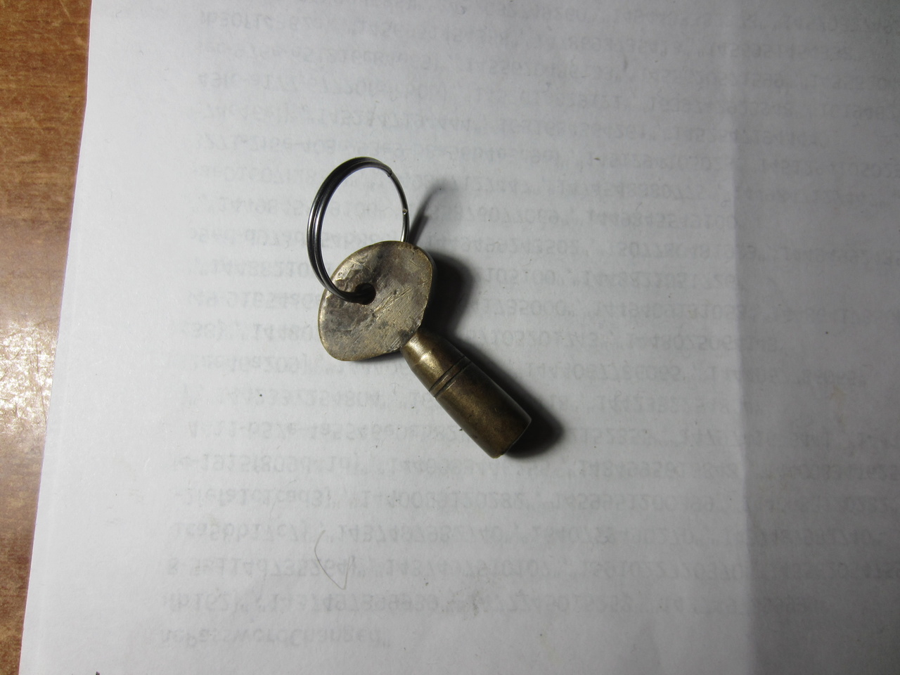

С шайбой пришёл вот такой ключик, на первом фото, подумал, что самодельный. А не так давно попалось фото шайбы с точно таким же ключом. Выходит это заводской ключик. С какими механизмами шли такие ключики?

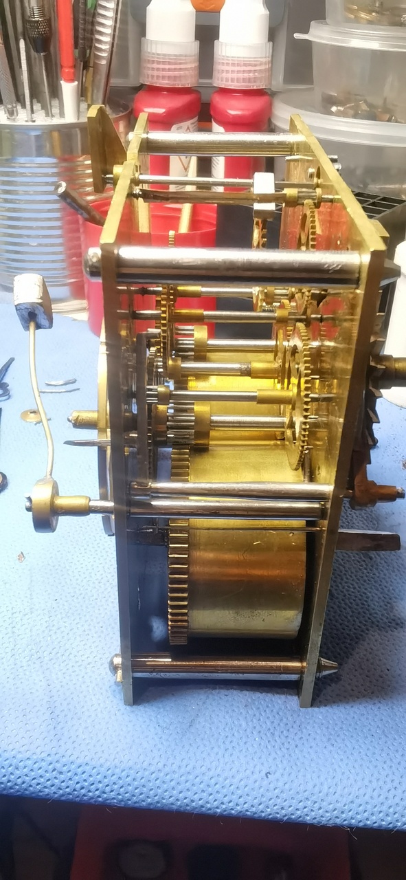

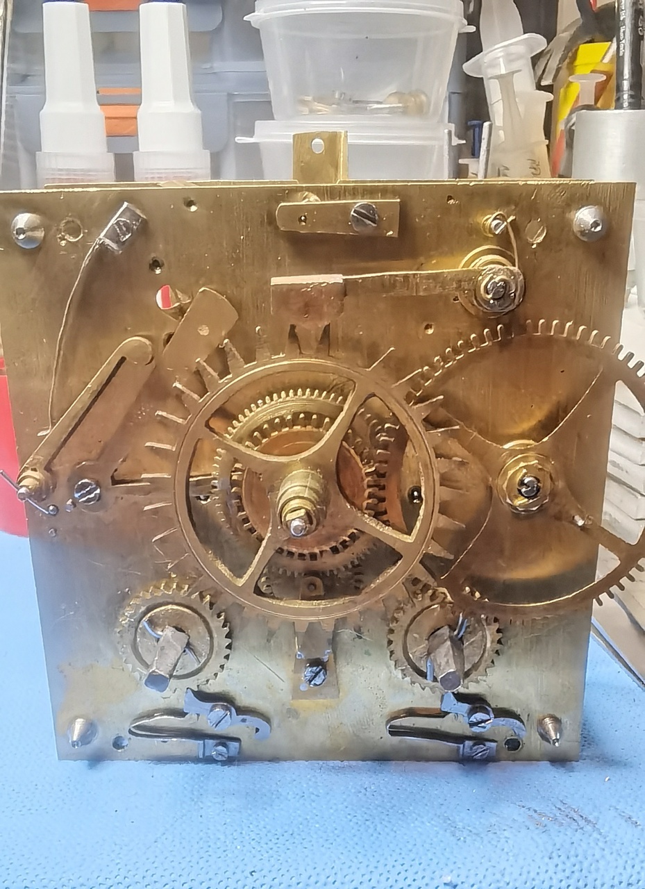

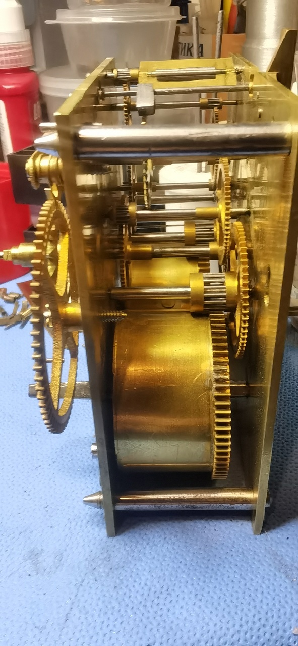

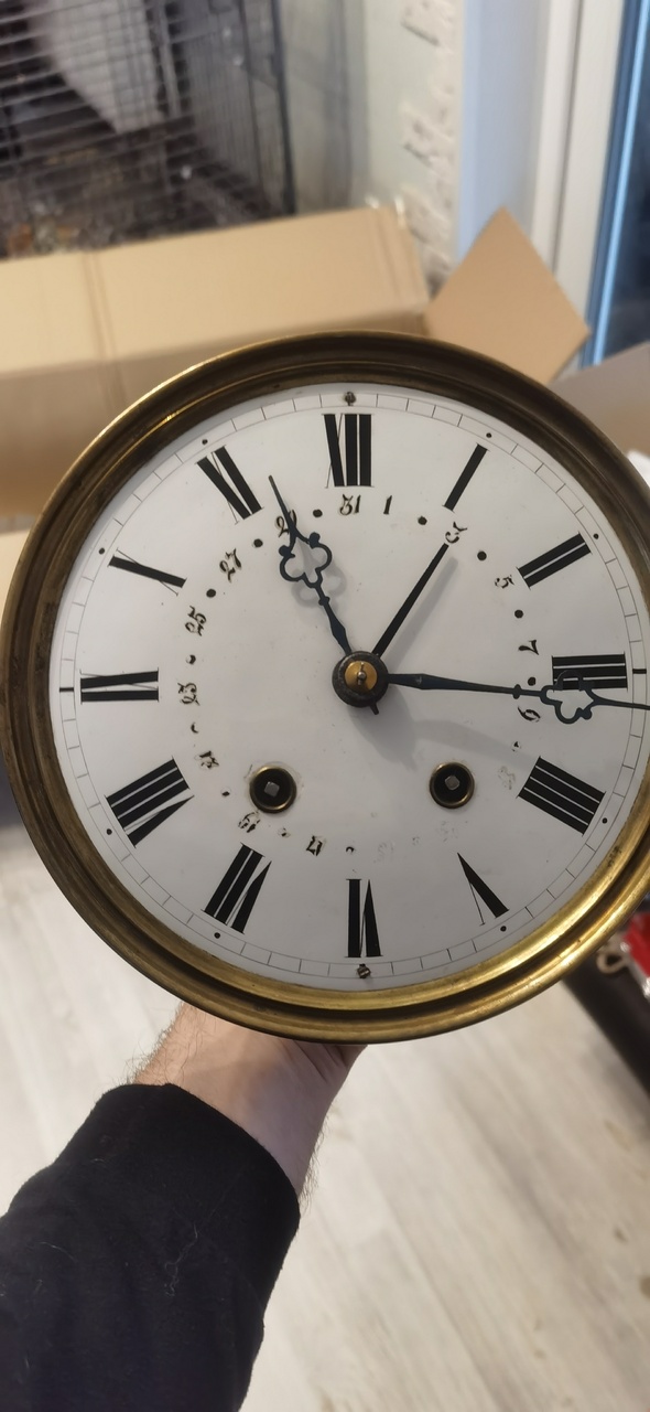

Всем здравия!
Прошу помощи в определении механизма. Ничего похожего не нашёл.

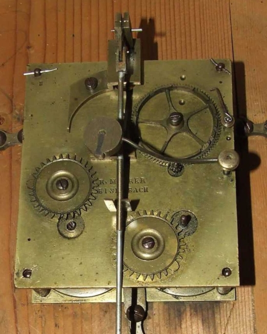

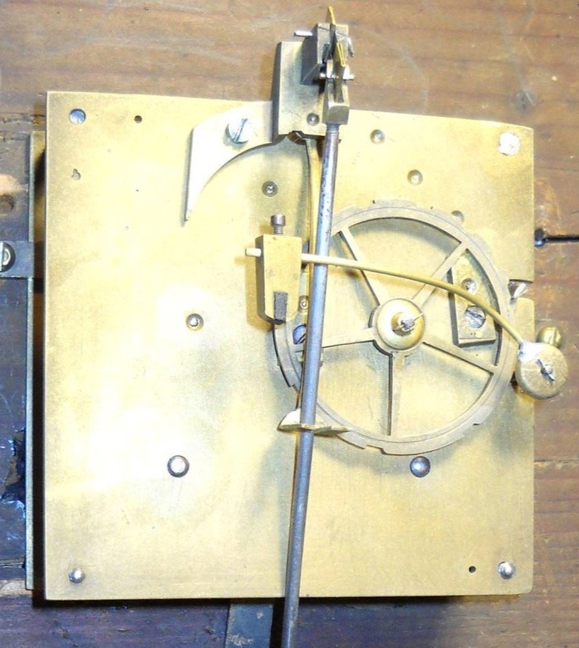

Сообщение от Vad72 Посмотреть сообщение
Всем здравия!
Приветствую!
Вот пара похожих от немецких рамочных часов.

Сообщение от m400 Посмотреть сообщение
Приветствую!
Первый, так очень похож. Пендель у меня только к корпусу крепится. Понять бы, кто производитель. Уж больно на француза похож.
У меня он в таком корпусе
