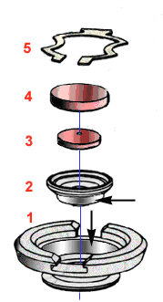

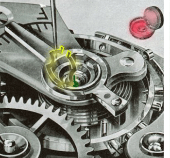

Такой вопрос: вертел часы в руках вертел...)), если потрясти часы вдоль оси стрелок, то чувствуется какое-то перемещение внутри, что это? Противоударный механизм??

Сообщение от Ruslan34 Посмотреть сообщение
Это так работает сердце часов-баланс маятника. Эти часы с автоподзаводом, поэтому если их встряхнуть, то срабатывает механизм автоподзавода (чем больше раз встряхиваешь-тем дольше часы идут).

Jewel, перемещение вдоль оси стрелок! Это баланс так перемещается и т.о. реализуется противоударный механизм??

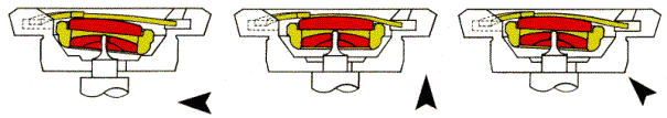

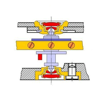

Нет, противоударный механизм реализован иначе. Вот он. На правом рисунке стрелкой показано направление удара.

А что же тогда по оси стрелок немного люфтит? Может сектор автоподзавода?

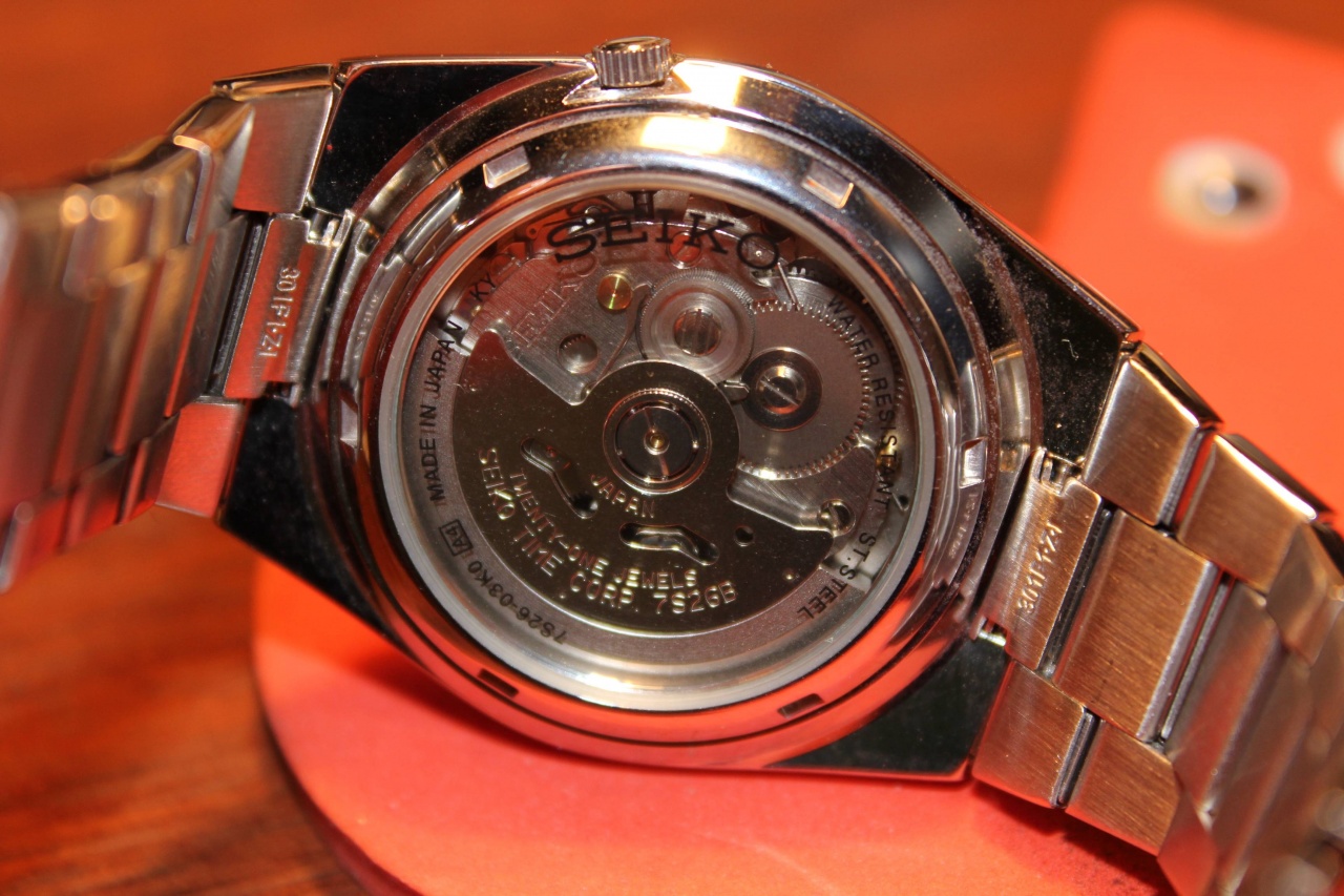

Есть ротор автоподзавода, он вращается и заводит часы, если Вы часы трясете или ходите в часах. На картинке видно, за стеклом.

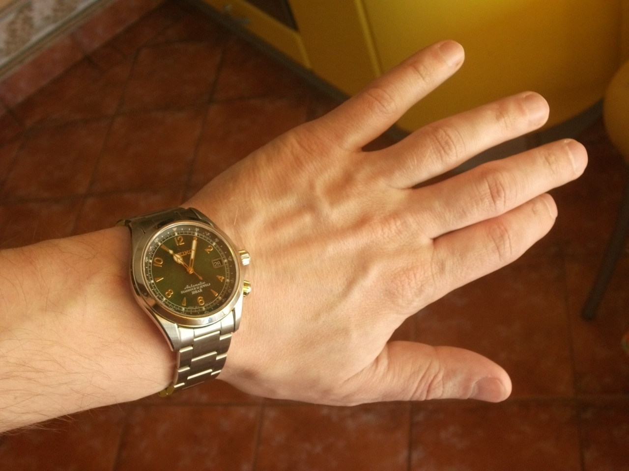

Пара фоток SARB017 с браслетом, пожалуйста. На мыльницу. Радиация в порядке, кому интересно. Норма для жилих помещений 10 мкр.
