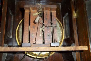

Помогите пожалуйста с определением,как специалист в этой области!Спасибо,с уважением,Алексей!

Добрый вечер, Алексей!
Это т.н. "поповские", цепные настенные часы царского периода. Корпус такого типа еще иногда назывался "будка". Ориентировочно 1880-1910 годы. Механизм достаточно простой, в деревянных платинах.
