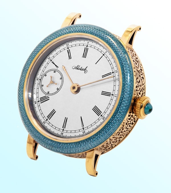

Вот такой дизайн, например.
Сделал вот такие ходилки. Сижу думаю почем продавать... Там еташка, цифер горячей эмали, на безеле тоже горячая. Корпус бронза.
Можно сделать попроще вариант, заменить эмаль на холодную, узкоглазый мех поставить. будет долларов 300 тогда. Непонятно что народу надо.

а что за механизм стоит? Заводная головка не из бронзы (как то по цвету отличается)? Может добавить еще фото задней части, меха

От материалов много зависит и от того горячая или холодная эмаль - по трудоемкости отличаются наверное раз в 10 (особенно циферблат). Если, например, все по уму делать, все плоскости выводить без заваливаний, заводилку из 7 частей собирать (там техника алмазной грани), стрелки самим резать (там не штамповка), то оно где-то в 70 и выйдет. Если материалы заменить, ручную полировку заменить автоматом, и мех (в тех что 70 - 6497-1, брал в швейцарии лично). Ну будет ясно хуже, зато дешевле.

заводилка там золотая. Почему золотая на бронзе??? эээ не знаю, наверное под руки попалась. В любом случае бронзу гальваним 750 пробой. И не 1/20 микрона как на всех копиях и фуфле, а реальные 2 микрона. Если не тереть шкуркой два года гальваника проживет.

А хуже на сколько, вернее как? Имеется ввиду - что издалека видно, или спецу в лупу будет видно? Стекло какое?
Сообщение от oji Посмотреть сообщение
Заводилка там золотая. Почему золотая на бронзе??? эээ не знаю, наверное под руки попалась. В любом случае бронзу гальваним 750 пробой. И не 1/20 микрона как на всех копиях и фуфле, а реальные 2 микрона. Если не терешь шкуркой два года гальваника проживет.
А можно сделать нержавейку с гальваникой? Бронза просто ненадёжно, если гальваника облезет - раковинами пойдёт.
Вообще-то заинтересовали ваши часы. В варианте за 300 енотов. Но только если мех будет гарантированно фабричный, СиГуловский ST3600, а не подвальной сборки.
И накладные метки, скажем в цвет безеля, ваще красота, хотя можно и синёные (воронёные). Короче, можно подумать по вариациям.
ПыСы. Небольшое замечание. Шкала по краю цифера лишняя и бесполезная. Секунда ведь боковая. Она только перегружает цифер.

Да я чесно не знаю sea gull продает ли мехи официально. Был в шанхае, пытал их представителя. Чей-то он не кололся. В магазинах у них же самих ниже 300 баксов за 3600 мех не нашел (было 3 года назад дело). Про бронзу не совсем я понял. Откуда они там будут если до гальваники их нет? Гальваника никогда не исправляла дефекты металла. Нержавейка - надо подумать. Почему бы и нет.
Шкала скажу честно - просто поноавилась такая и все, вот несмотря на секунду.

Я может не совсем знаю гальванику, поэтому логически додумал. Если головку делать изначально бронзовую, а потом гальванить, то со временем, так как мех с ручным заводом, гальваника всё-равно облезет, и бронза от окисления пойдёт раковинами. А нержа только отполируется. Ну и при большом желании, можно будет со временем головку опять загальванить.
Заднюю крышку тоже целесообразнее делать из нержи, постоянный контакт с кожей на пользу не идёт. Да и скрыта она от глаз, по большей части, её можно вообще не украшать, а оформить информативной надписью по кругу, с выходными данными.

насчет качества. Горячая эмаль это разновидность стекла. Может слышали про Фаберже. Холодная на ощупь. Что-то вроде камня. Очень хорошо противостоит царапаньям, но грохните и все - до свидания, раскол. пример очевиден - старые циферы сколотые это оно и есть. Ценность безусловно выше чем у холодных.
Холодные - то же самое что и горячие, но... грубо говоря что-то среднее между пластмассой и бакситкой. царапается, но не бьется.
По качеству полировки и отделки корпусов. Вопрос очень актуальный. Непрофи не поймет разницы. Может что-то интуитивное и будет. Но плакать не надо - лучше посмотрите на промышленный корпус любых швейцарских часов (по любой цене). В район дужек посмотрите внимательно. Там много вопросов будет. Все что массово - то уже пардон мосье. Ручные же работы по доводке корпуса делают единицы фирм. Я честно говоря не знаю примеров. Если будут вопросы я готов ответить, что не устраивает лично меня в массовых изделиях.

К сожалению сталь нам ничем в этом плане не поможет. Гальваника просто стирается с любого металла. На бронзе меньше видно. В том то и ценность именно золотого корпуса. Перегальванить - не проблема. Практически в любой ювелирной мастерской можно.
Есть ионно-плазменное напыление - оно держится лучше, но лично мы пойдем другим путем. Все таки золотые накладки на центр, головка золотая, а безель и крышка серебно с гальваникой - на крышке потолще. Но тут в 300 не уложиться. Алхимики еще не научились превращать в золото ртуть.
