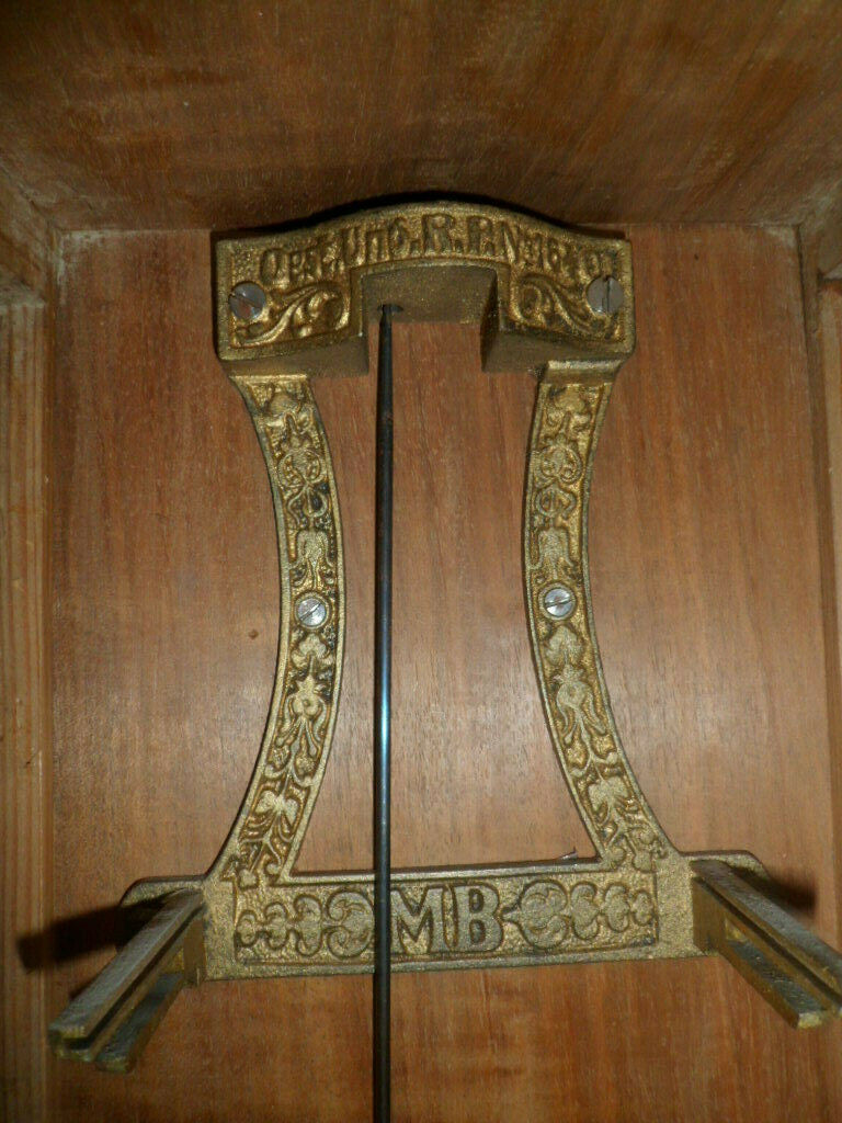

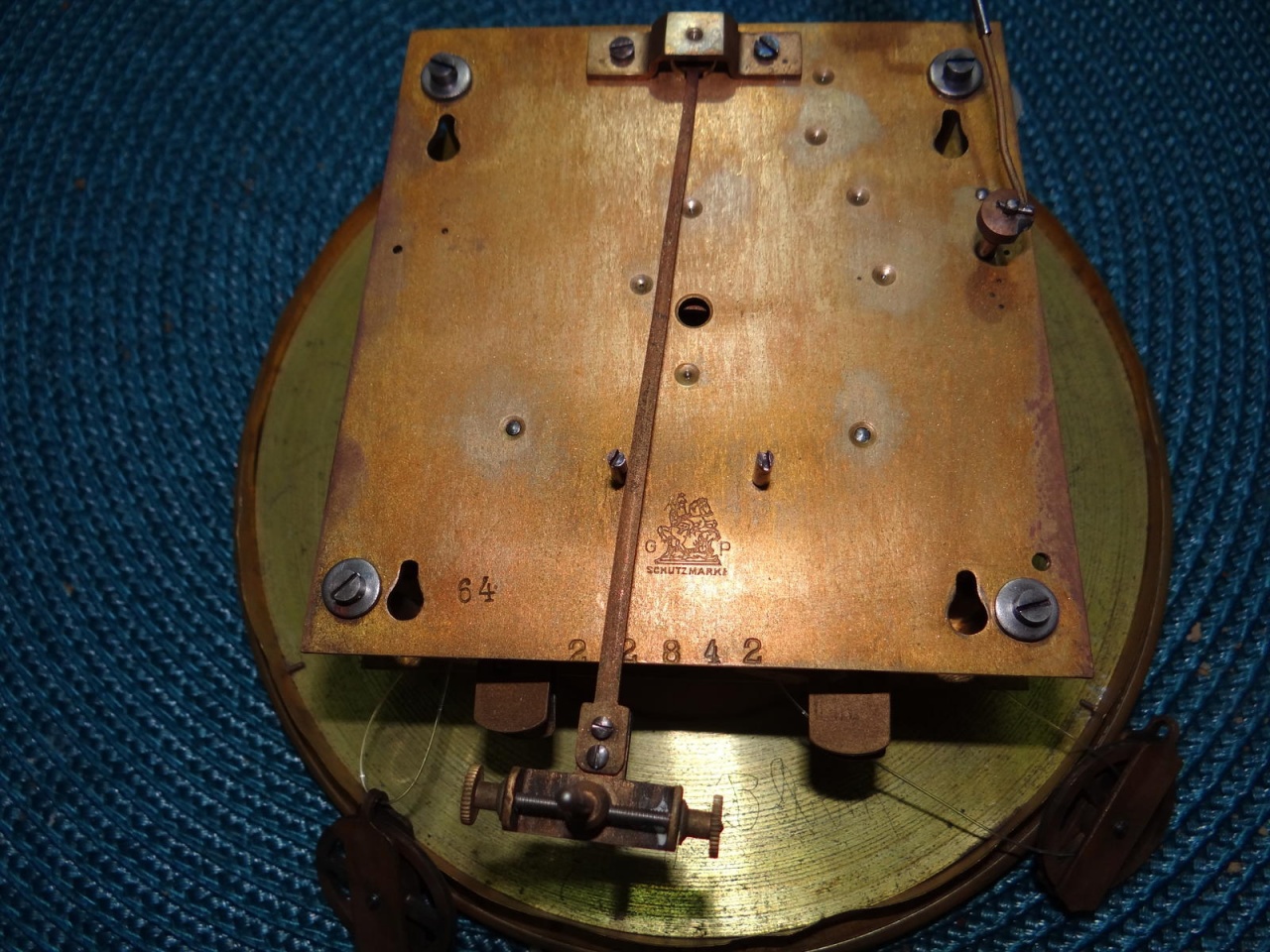

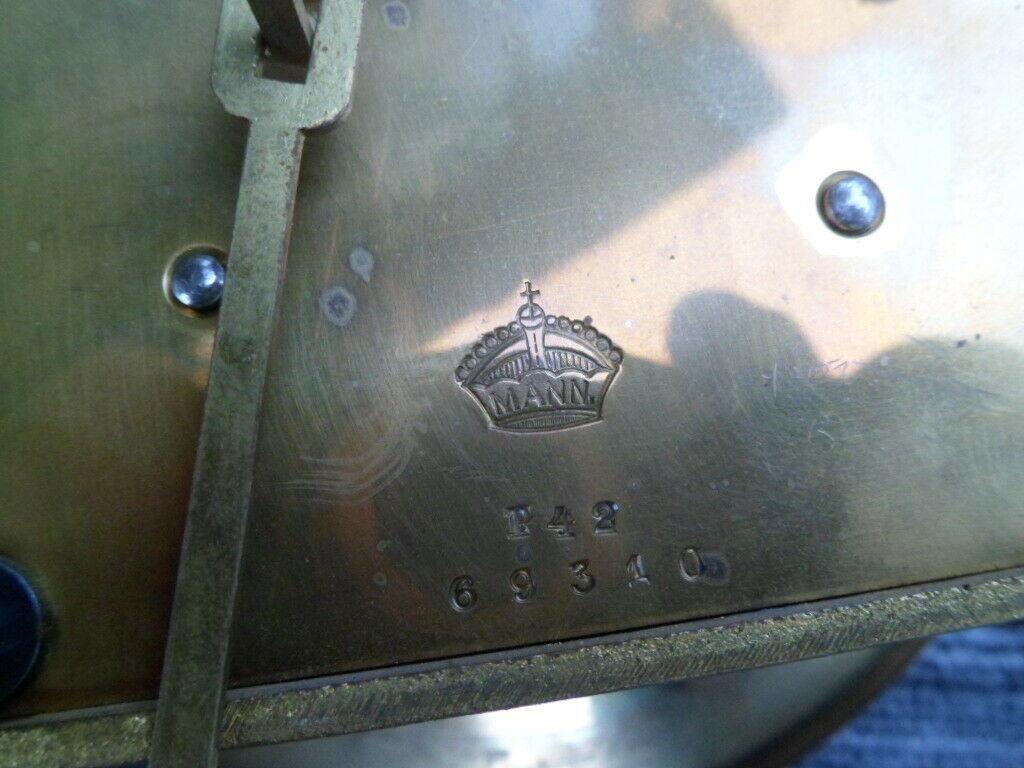

Добрый вечер! Опять MANN и Львов, тот же Konrad Schneikart, жаль корпус не сохранился.
P.S. Буду благодарен если кто поможет с поиском струнного гонга к этому механизму C.G, M.B, Peerless.

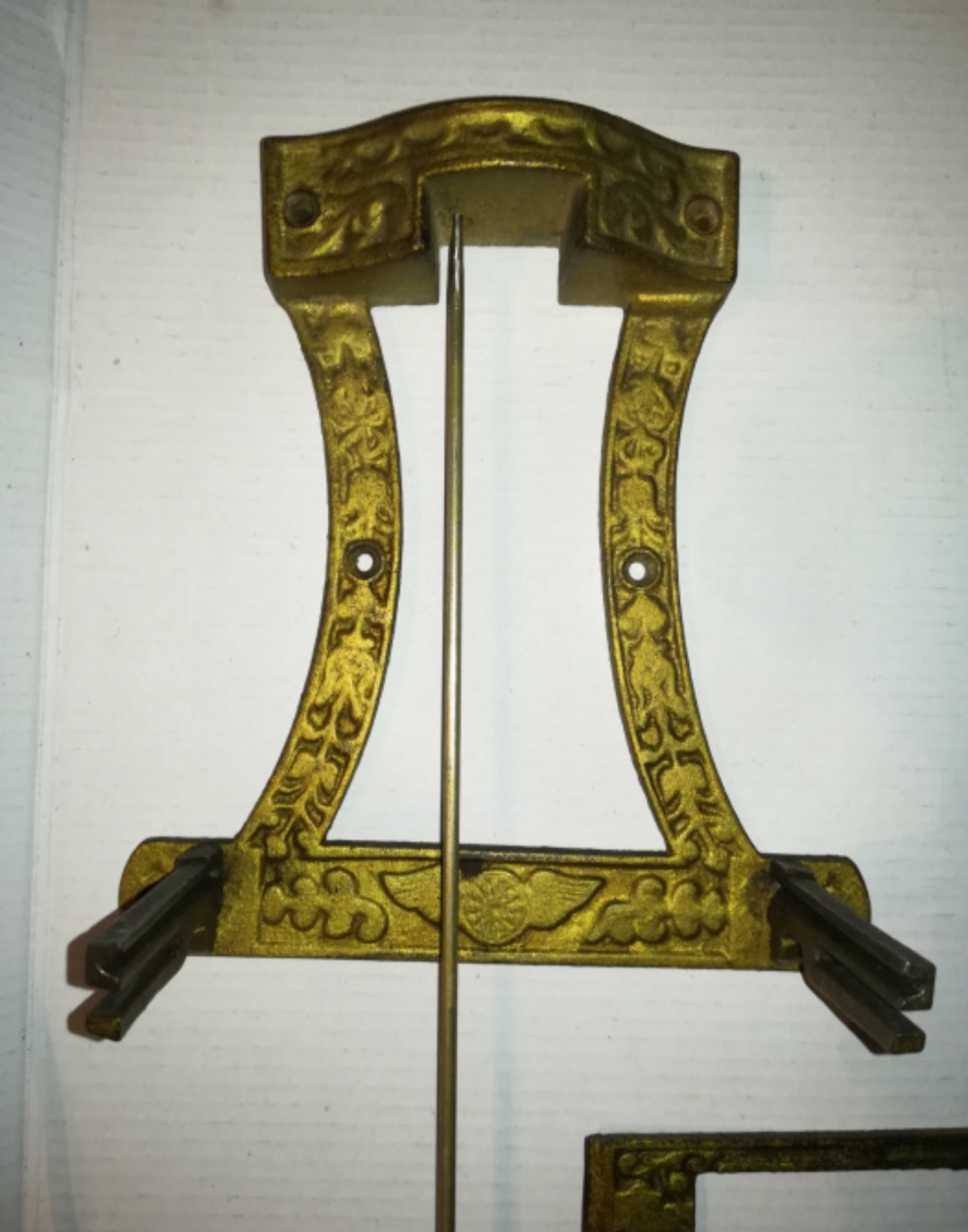

Попал на глаза очень похожий кронштейн с гонгом Kienzle, и по размерах подходит, может эти фирмы сотрудничали?
  #83
Старый 04.03.2019, 12:08
Аватар для TatynaS
TatynaS TatynaS вне форума
Регистрация: 31.05.2015
Сообщений: 4,470
Сказал(а) спасибо: 5,059
Поблагодарили 7,811 раз(а) в 3,274 сообщениях
Сообщение от exalto Посмотреть сообщение
Такие же есть и у F.Mauthe (Stabgong), они все изначально копировали стержневые гонги M.Bauerle.

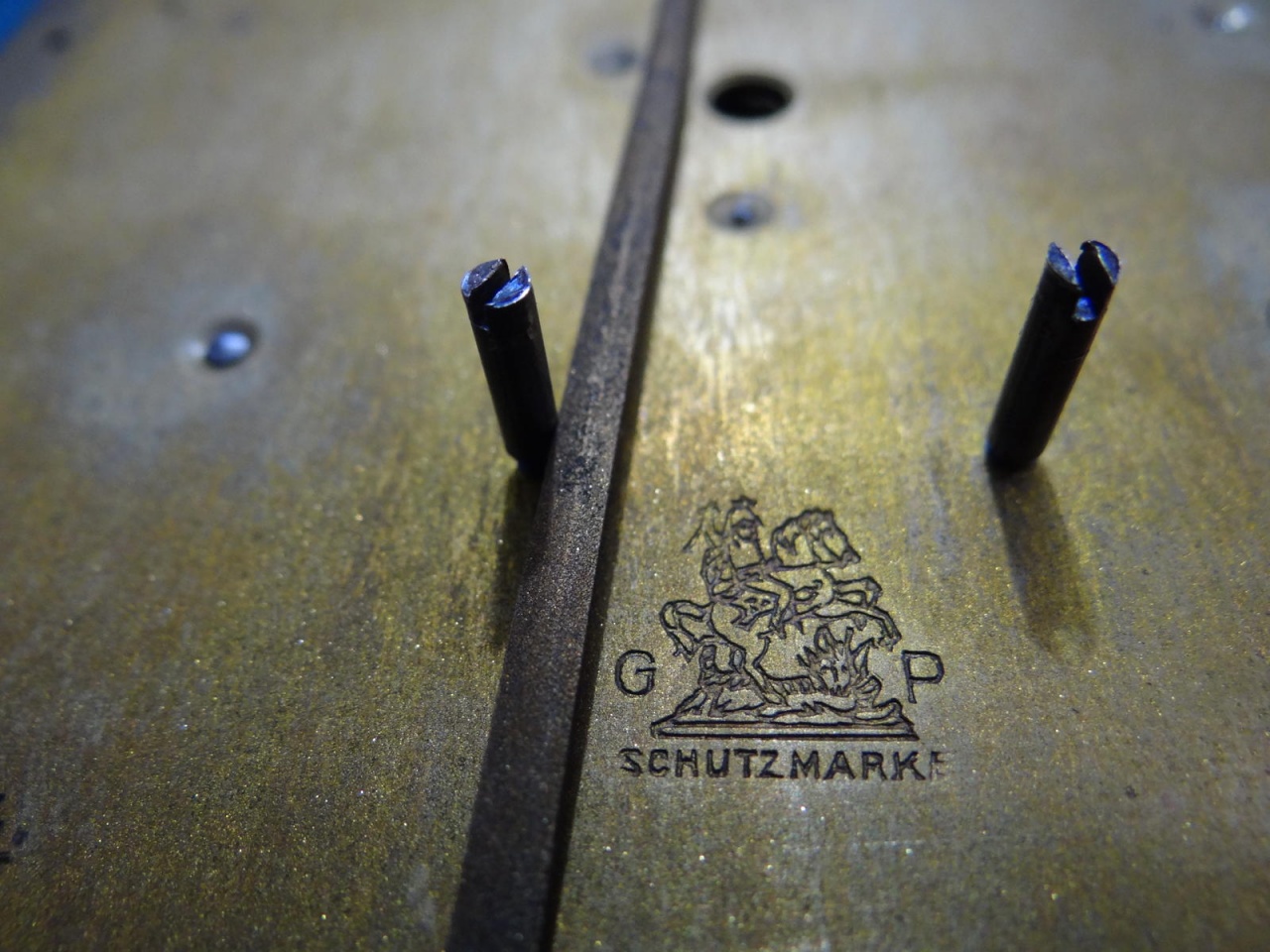

Добрый день!
Чувствую себя нахалёнком, но уж очень невтерпёж поделиться свежей идеей.
Клеймо MANN использовал вышедший из состава фирмы "Franke & Gronemann" Carl Gronemann, это клеймо встречается в основном на механизмах M.Bauerle, а эта фирма не делала жильные механизмы.

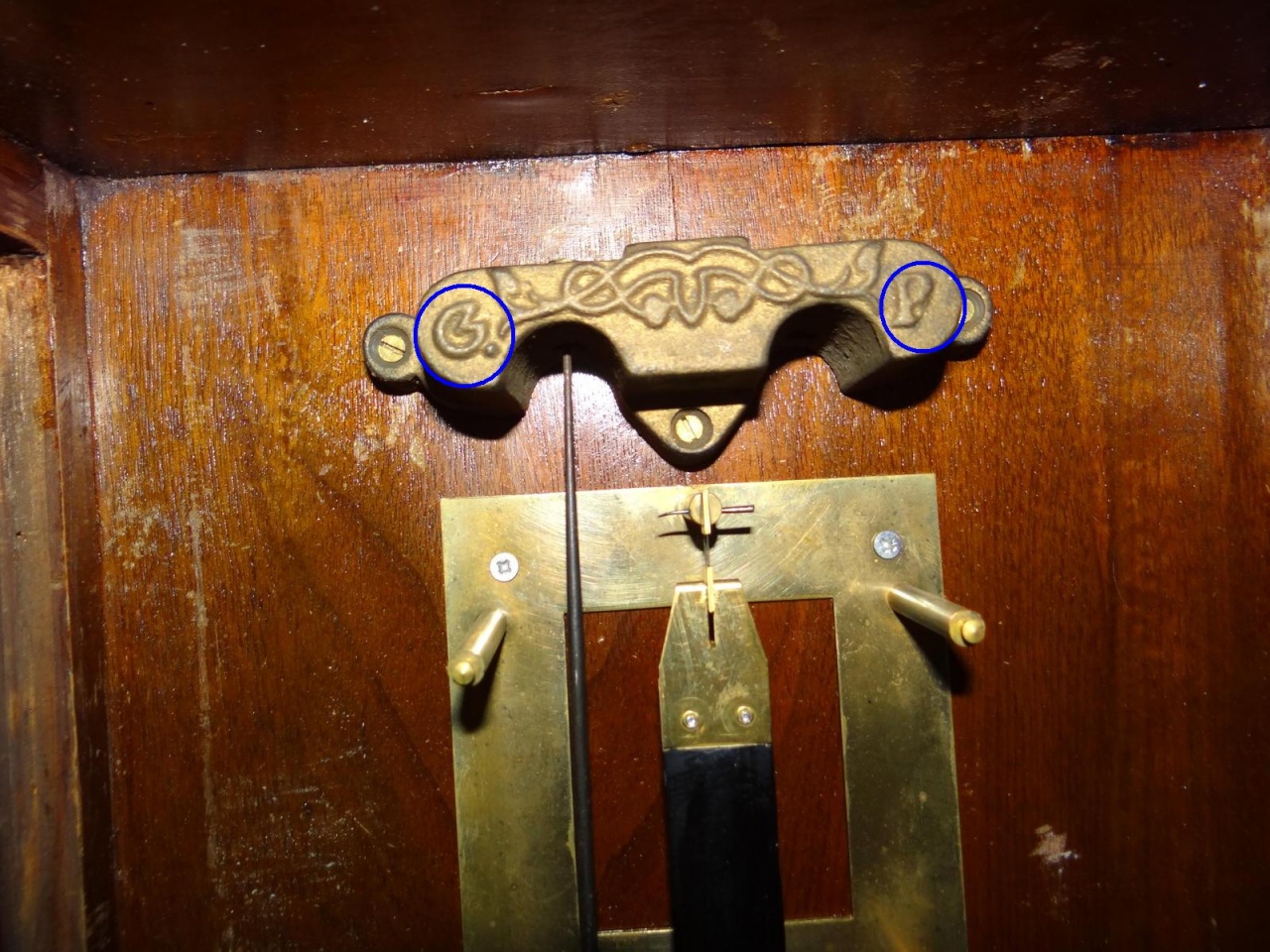

Что же получается продавец-австриец остался без жильников? Нет! Я полагаю, что Gronemann брал жильники у австрийского филиала Kienzle и маркировал их клеймом GP http://forum.watch.ru/showthread.php?t=454160
В использовании клейма просматривается знакомая логика и немножко тщеславия; в случае первого клейма он стал Cronemann (коронованный человек), а во втором случае (Gronemann Patronus - Гронеманн Заступник).

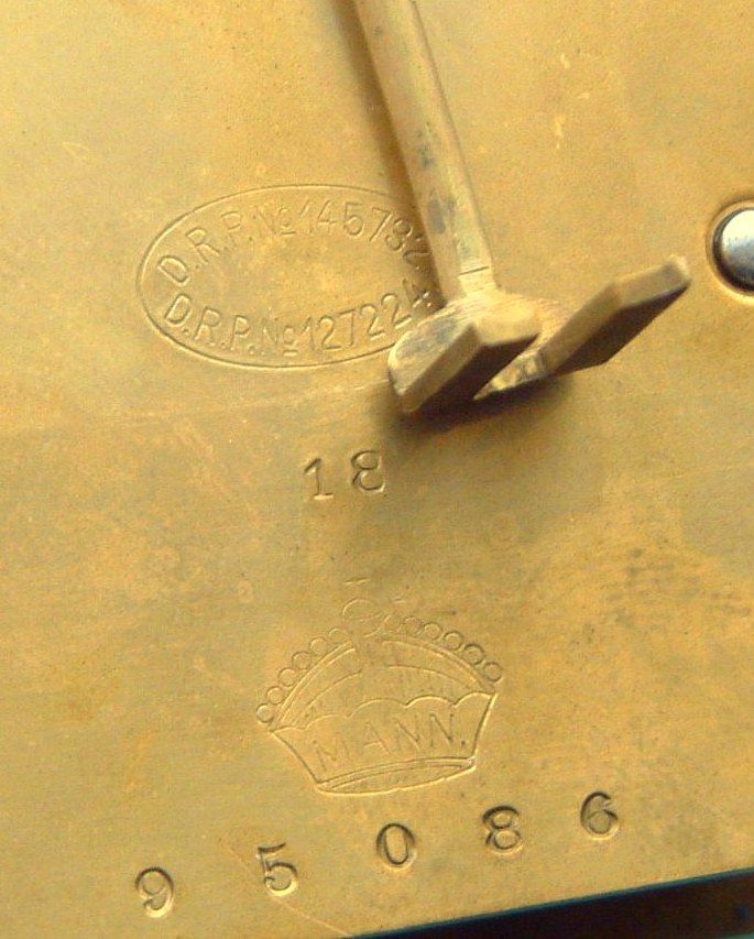

Не могу упустить возможность вернуться к любимой теме, заодно кинуть камушек в огород хвалённого "Deutsche Ordnung":
Здесь Олег писал об одном из патентов на этом клейме http://forum.watch.ru/showpost.php?p...&postcount=45:
Второй патент не получалось опознать DRP 127224, всё объяснилось очень просто: это DRGM патент. Речь в нём об этой "мухе":
ID:	2842490 Нажмите на изображение для увеличения
Нашла его в электронном виде журнала LUZ за 1900-ый год https://digital.slub-dresden.de/werk...f/74526/103/0/
Fugit irrevocabile tempus
Этот пользователь сказал Спасибо! TatynaS за это сообщение:
Oled (17.01.2020)
  #87
Старый 17.01.2020, 13:46
Аватар для Oled
Oled Oled вне форума
Регистрация: 27.12.2008
Сообщений: 11,016
Сказал(а) спасибо: 8,465
Поблагодарили 13,279 раз(а) в 6,384 сообщениях
Татьяна, браво! Т.е. немцы просто буквы в штамп не так набрали? )))))

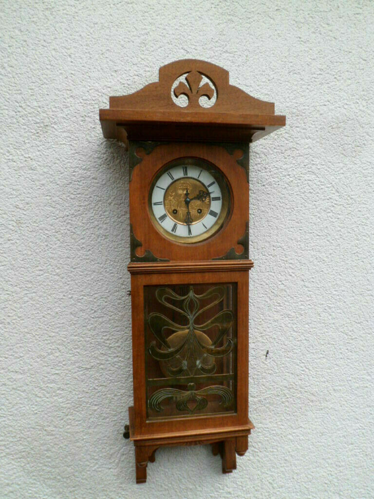

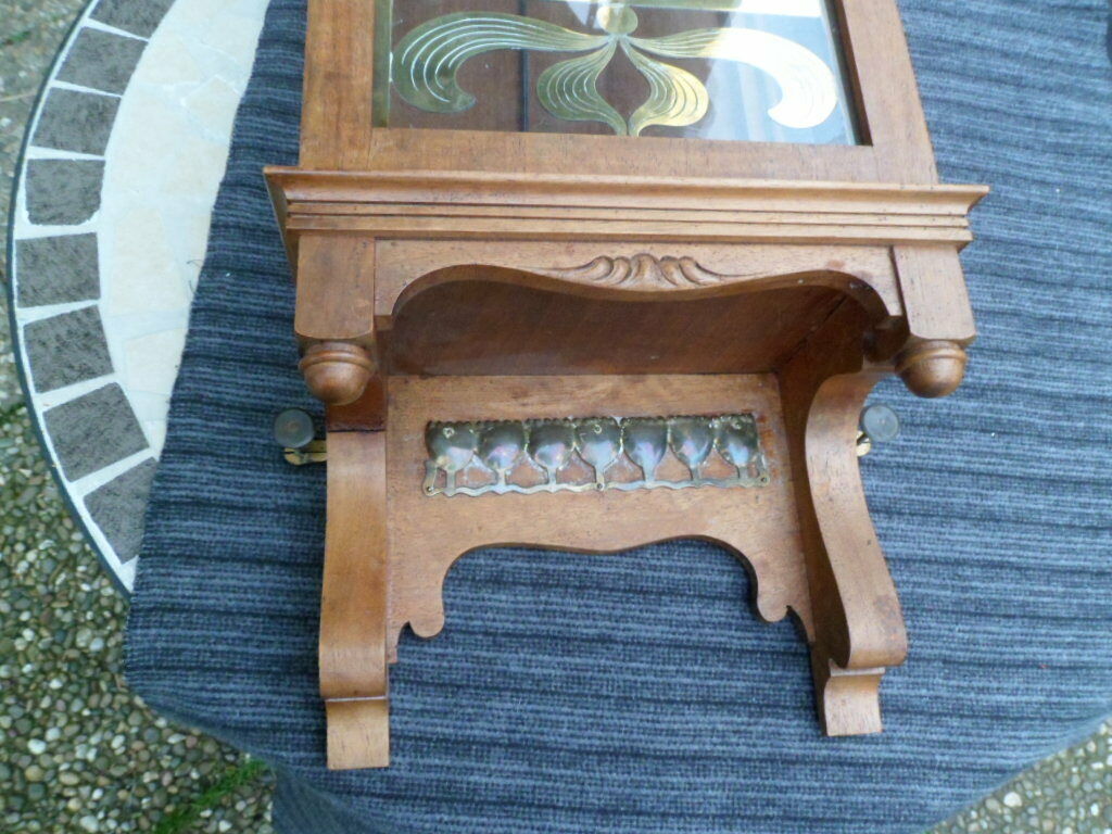

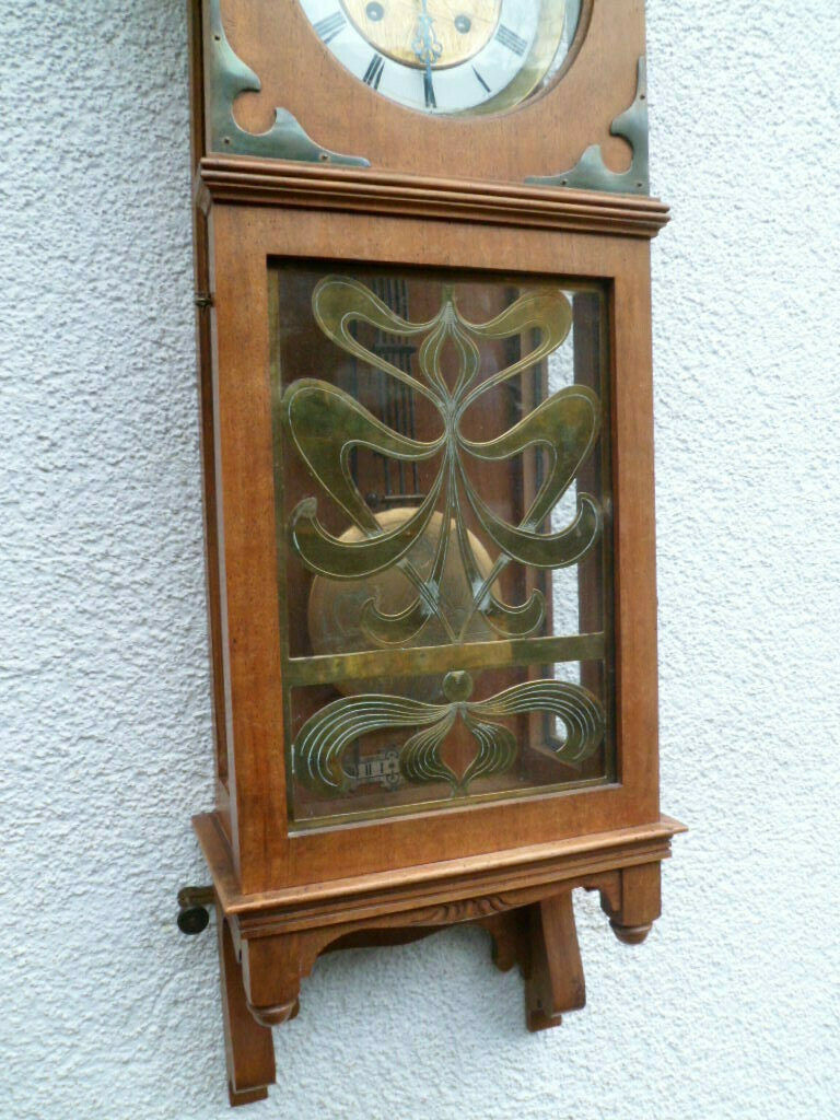

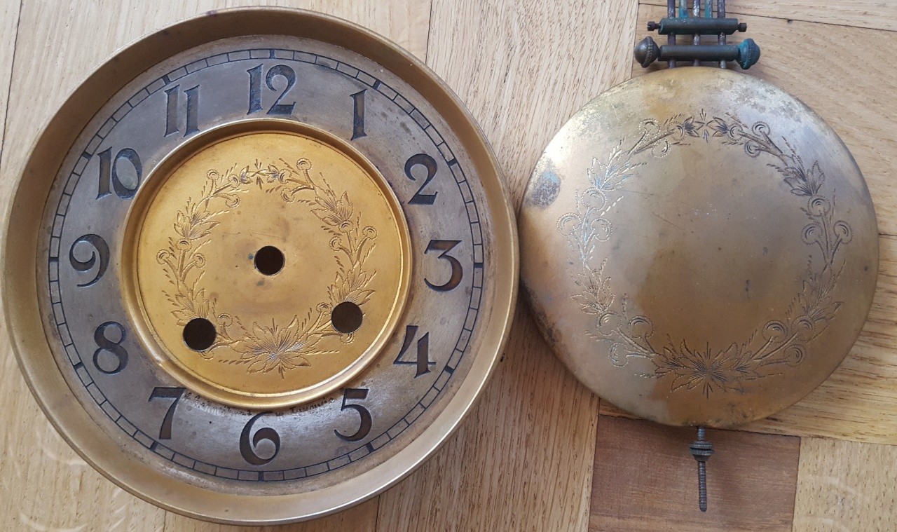

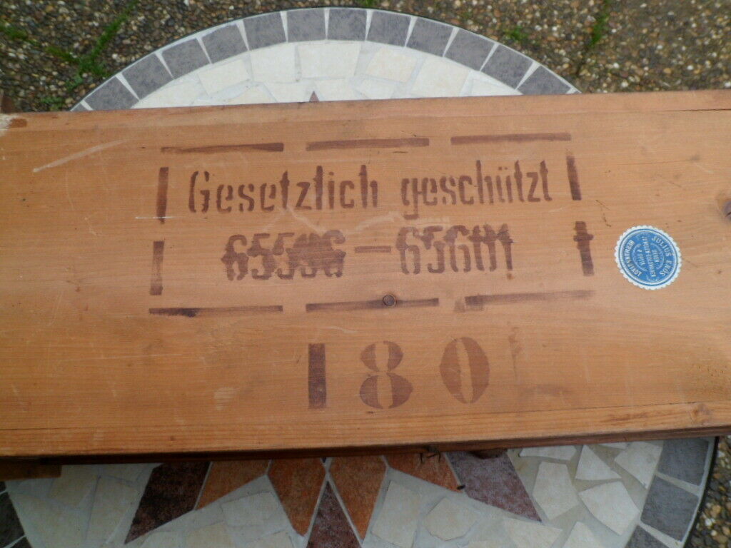

Давно не попадались австрийские корпуса MANN.
Ранний модерн на https://www.ebay.de/itm/Jugendstil-R...0AAOSwRwNf-ezi
ID:	3135991 Нажмите на изображение для увеличения
ID:	3135992 Нажмите на изображение для увеличения
ID:	3135993 Нажмите на изображение для увеличения
ID:	3135995 Нажмите на изображение для увеличения
Интересный штамп на задней стенке корпуса, никогда такой не встречался.
