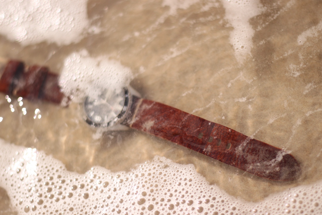

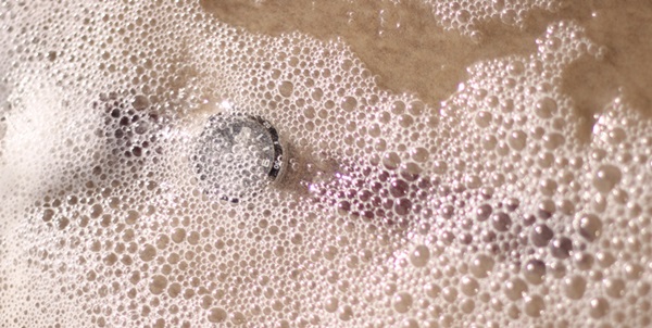

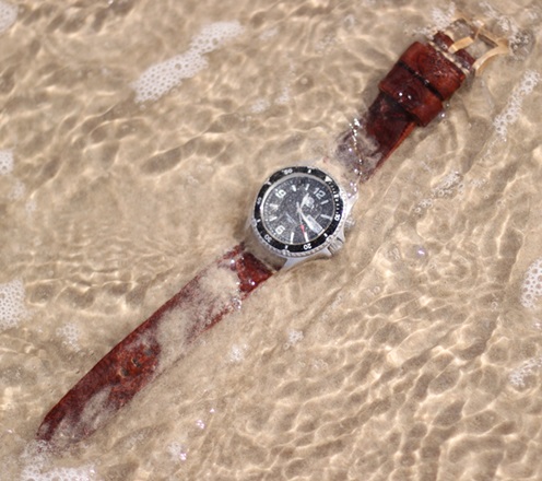

Нащёт хода минус 45 секунд я уже рад так как было минус 5 минут но подожду пару тройку недель чтобы уточьнить среднее отстование и попробую подогнать ещё чють
а нащёть вскытия то стыдно даже сказать но нинашол ничего боле подходяшчего как крупные ножницы вставил на притивоположные етверствия и окутатно сжав руками открутил конешно сначало нимножко недожал лезвия на крышку и во время отвинчивания одно лезвие выскочило и конешно крышку в одном месте поцараполо
но опыт набрал пожалсто ползыйтесь
подкрышкой только резиновая прокладка причём только одна нащёт водостойкости на 200mетров ещё большой вопрос
ну а регулеровачная стрелочка неболтается но и большого усилия ненадо только слишком силно не надавливайте и она свободно двигается
ну а сервис который мне ничего не регулировал какамто образом принадлежит фирме по названию Колиз из Вильнюса в Литве конешно неприятно на соотечествинников такое говорить но получается такой опыт общения
Ну а нащёт водостойкости теперь как раз на море и купал ремешок для экперимента но часам никаких послетсвий незаметил никокого конденсата ничего так что смело пробуйте

на все 100% заводской герметичности может и не будет да мне она и не нужна.главное чтоб купаться да плавать можно было без проблем, однако если вы внимательно читали ветку то наверно уже увидели, что на фото выше часы после этих манипуляций уже искупались...
ключ ключом однако он из себя и представляет по сути что-то подобное, разве что более жесткое и удобное но и без него можно затянуть крыжку достаточно, главное приноровиться

Ну товаришчь KALJAN зря волнуетесь нащёт водостойкости лично я скажу ещё одну вещь которую забыл cказать, перед откручиванием крышки я маркером пометил место на корпусе и на крышке чёрточкой чтобы когда буду закрывать чтобы крышка встала на прежнее место это для плотности закрытия и герметичности и закрывая после регулировки просто подогнал на прежнее место конешно подгоняя к концу чуствуется что крышка подгоняется с выростающим усилием но после этого оно стоит на прежнем месте
А то что с ключём удобнее так ктож может спорить но раз в гараже такого нет то хорошо и ножницы
ну а сами крутые мастера думаю может такую операцию проделать и с сапёрной лопаткой тока опыт нужен
ну а я изкупал конешно больше метра часы не ныряли но послетвий незаметил никаких а вот точностью хода немогу нарадываться
