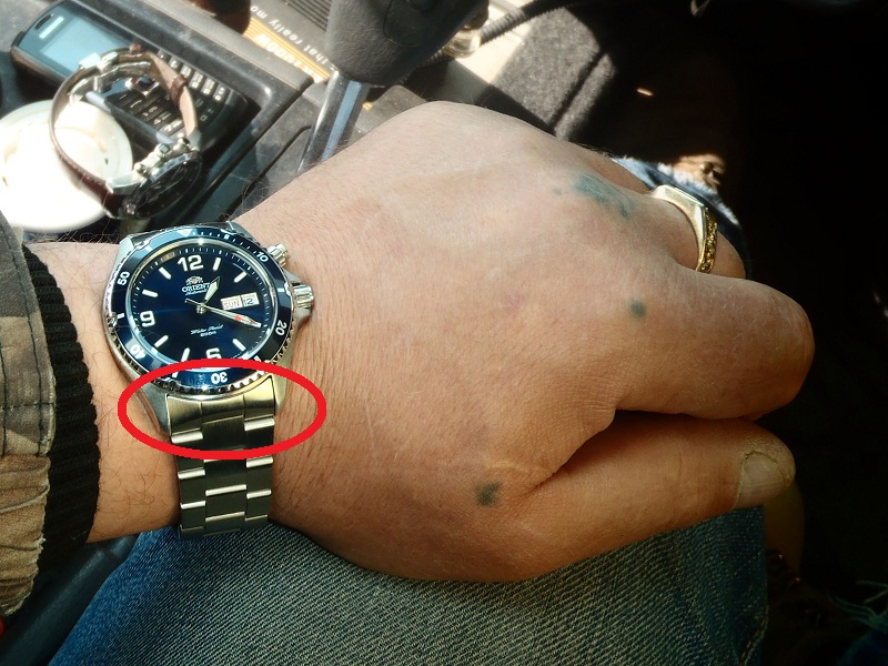

Сообщение от Timur75 Посмотреть сообщение
самое страшное, она может сломаться не сразу, а будет постепенно подгибаться и выскочит незаметно.
спасибо за размер
незаметно не выскочит.при прогибе декоративная часть браслета (та что закрывает пространство между шпильками и корпусом,см.фото) отходит от корпуса часов,видна щель,и начинает греметь последнее звено
так что если браслет гремит\звенит, у вас погнулась дужка

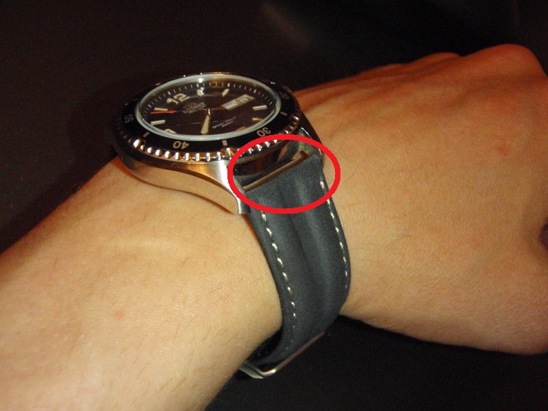

Ничего подобного! Шпильки гнутся как пластилиновые! Я с браслетом больше никогда носить не буду!
углубления под шпильки высверлены слишком близко к краю,при установке браслета без декоративного звена или ремня получается слишком большая щель между краем браслета\ремня и корпусом часов.неэстетично получается.и кажется что ремень оторвётся.
родной каучук толстый на конце и смотрится более\менее гармонично.
имхо

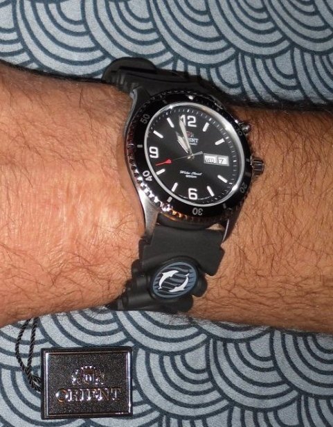

Хожу с резиновым ремнём, проблем никаких.

Сообщение от Fedd Посмотреть сообщение
Ясно, но лично мне не нравится каучуковый ремешок... браслет куда более солиднее смотрится.
