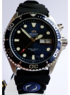

Подскажите пожалуйста...кроме отличия в оформлении цифера у этих модэлей есть различия ???
ORIENT OT CEM65005DV-KD MAKO
ORIENT OT CEM6500CD9-KD MAKO
загорелся купить себе на днюху )))
