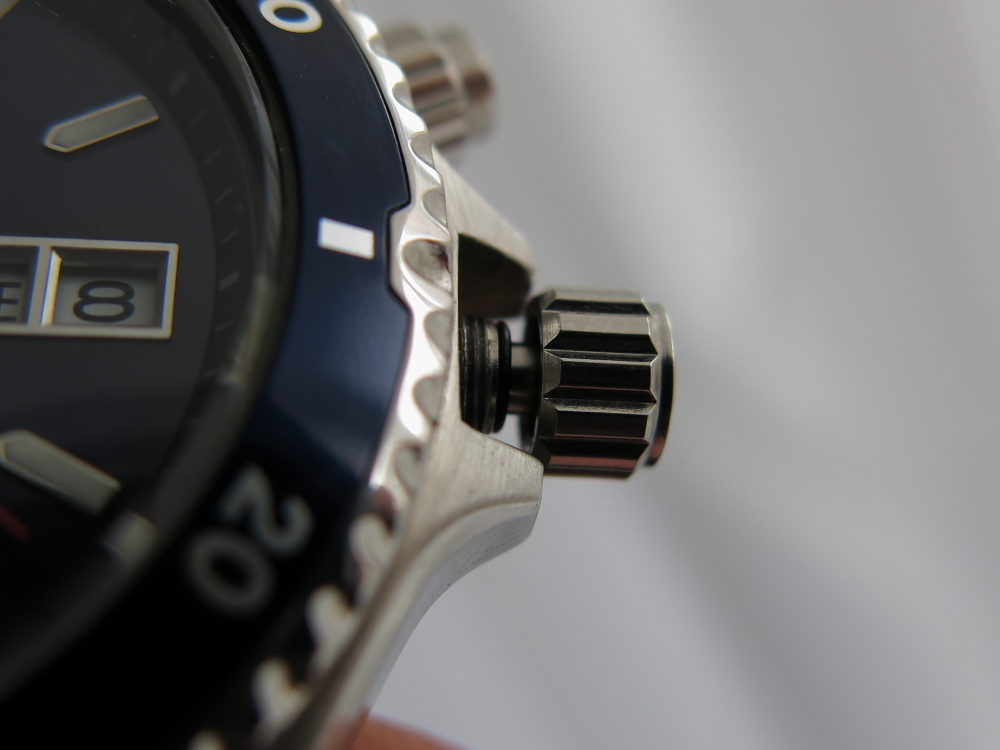

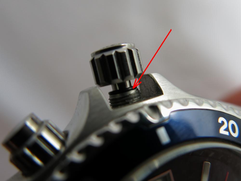

Давно не носил МАКО, в зимний период, как то не очень они мне импонируют, другое дело летом, солнце, пляж море и разные прелести этого времени года.
По этой причине, они лежат в межсезонье на полочке, в своей коробке, дожидаясь своего часа. Но время от времени, а точнее раз в месяц, исправно одеваются на запястье и носятся, по причине для вех известной, что бы поработал механизм и так далие.
И вот сегодня опять решил их одет, отвинтил ЗГ, что бы выставить время и дату, и моему взору предстала следующая картина:
как видно на футоре аккуратно лежит прокладка, которая в своё время должна находится внутри ЗГ.
После того, как время и дата были выставленные, ЗГ вернулась обратно в свое естественное положение, была закручена. Спустя некоторое время, я её опять открутил, но данной прокладки на футоре уже не было, судя по всему она вернулась на своё обычное место, по крайней мере мне так хочется думать.
Я не скажу, что это меня сильно огорчило, но и не порадовало.
Отсюда вопрос, что с этим делать, менять её или нет, или забить и носить дальше, сыграть в лотерею, дадут теч или нет

Это не прокладка, а уплотнительное кольцо, ничего с ним делать не надо, следов повреждения на нем вроде нет

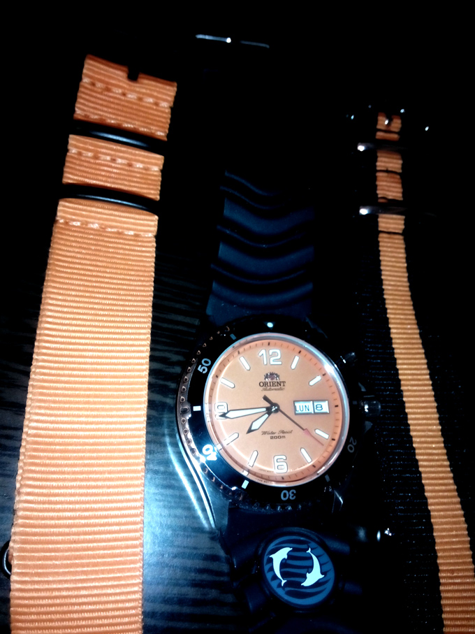

Только с почты. Часы и ремешки купил у разных продавцов, всё пришло в один день. Фотал на тапок, нормальные фотки будут в выходные.
Только автоподзавод.
Ремень после мягкого силикона TechnoMarine - дубовый пластик. В общем, "одной рукой рулю, другой - слёзы вытираю".

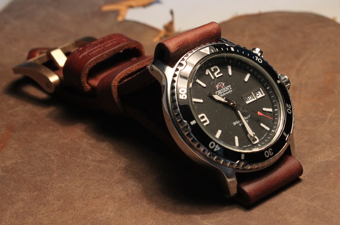

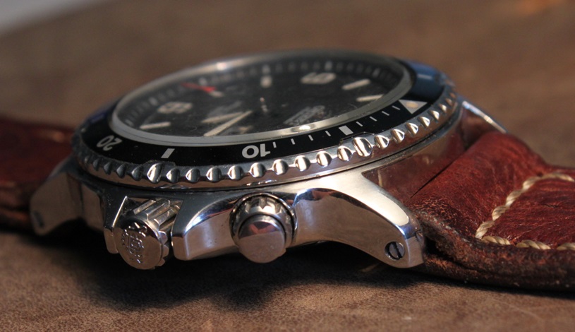

Старый 02.04.2016, 15:54
Arunas Arunas вне форума
Регистрация: 18.10.2013
Адрес: Lithuania .Alytus
Сообщений: 495
Сказал(а) спасибо: 1,211
Поблагодарили 4,597 раз(а) в 485 сообщениях

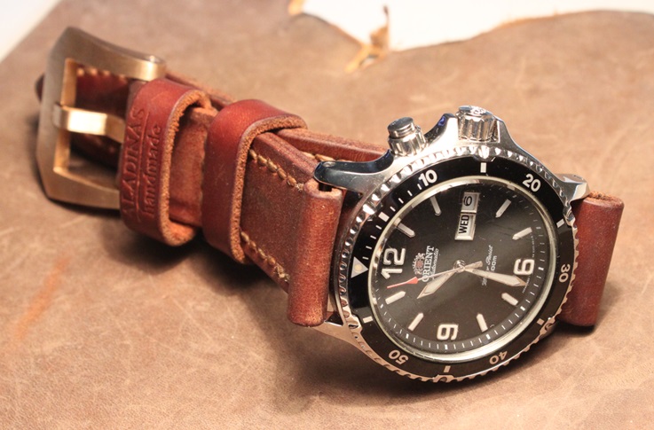

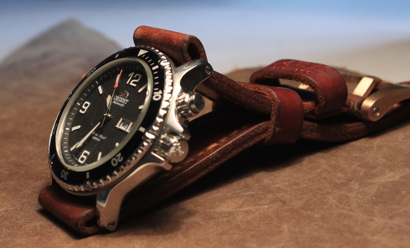

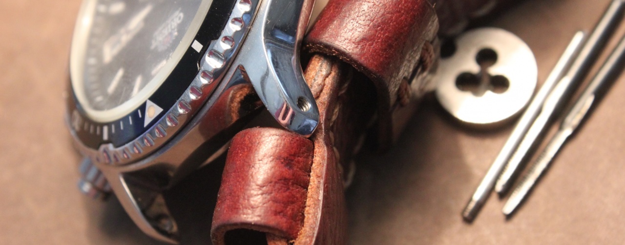

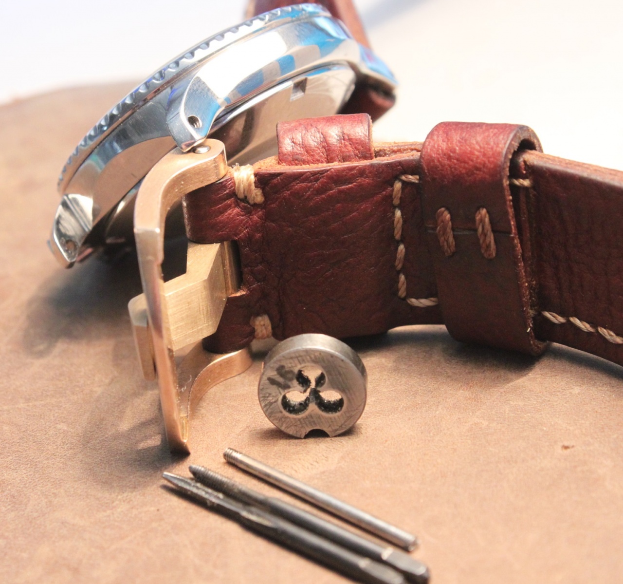

22mm
ID:	1353792   Нажмите на изображение для увеличения
ID:	1353793   Нажмите на изображение для увеличения
ID:	1353794   Нажмите на изображение для увеличения
ID:	1353795   Нажмите на изображение для увеличения
ID:	1353796   Нажмите на изображение для увеличения
ID:	1353798   Нажмите на изображение для увеличения
ID:	1353799   Нажмите на изображение для увеличения
Арунас
Эти 11 пользователей сказали Спасибо! Arunas за это сообщение:
andriko (04.04.2016), architektor76 (02.04.2016), evvgo (02.04.2016), harecat (06.04.2016), ltybcrf (02.04.2016), Machaeon (04.04.2016), neuymin (04.04.2016), Rival 75 (03.04.2016), RomanL (03.04.2016), VeVas (11.04.2016), Wladimir 1 (02.04.2016)
  #1195
Старый 02.04.2016, 16:11
Аватар для architektor76
architektor76 architektor76 вне форума
Регистрация: 19.07.2011
Адрес: Украина, Чернигов
Сообщений: 1,222
Сказал(а) спасибо: 2,479
Поблагодарили 2,797 раз(а) в 588 сообщениях

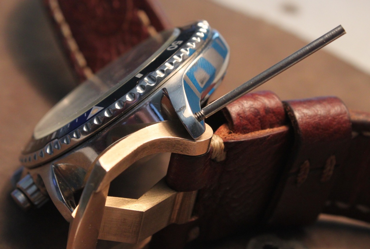

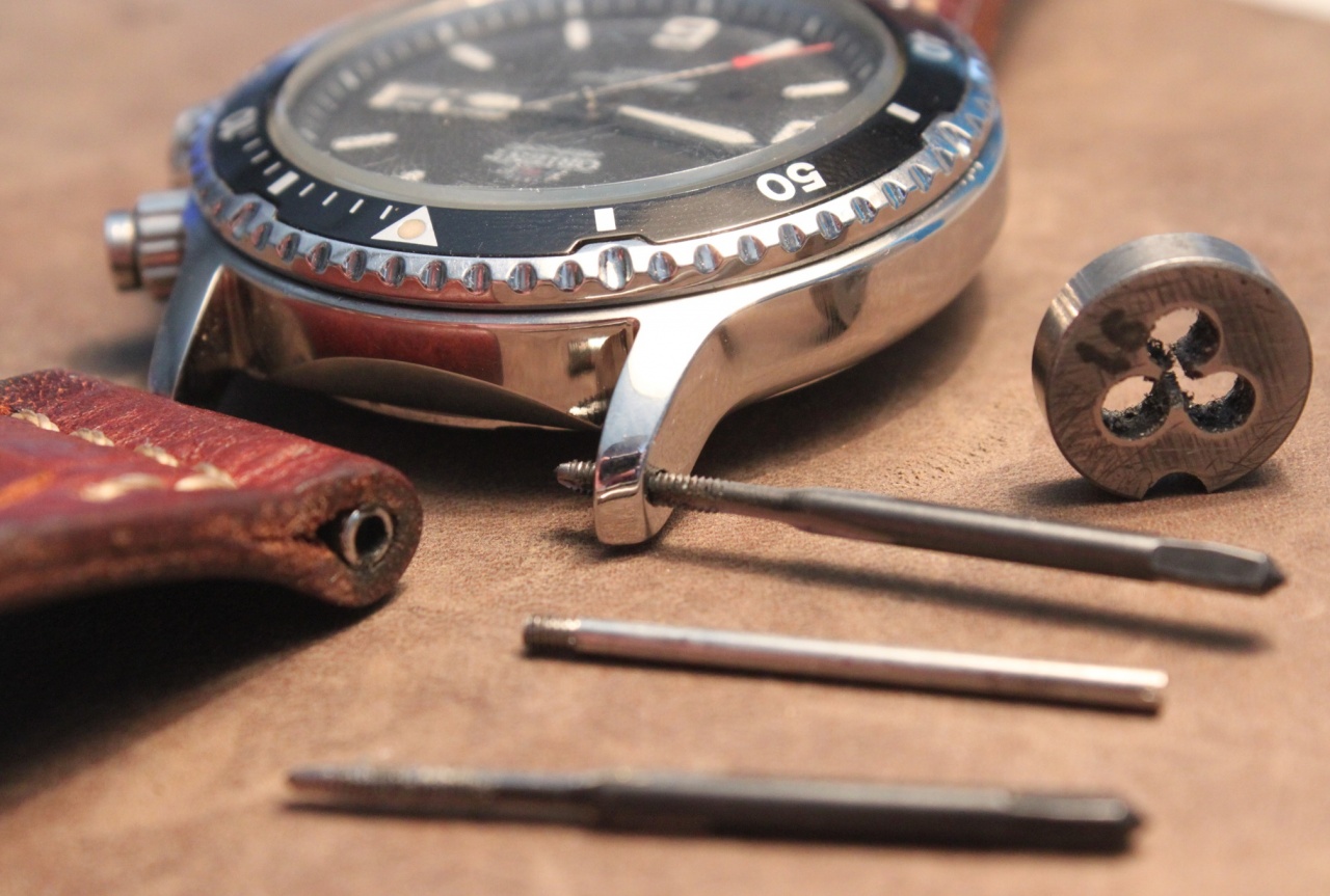

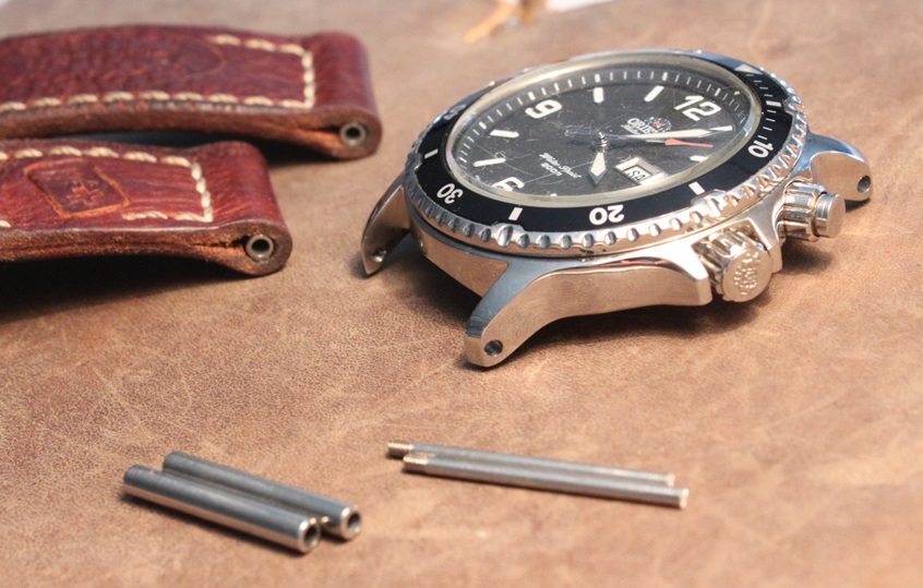

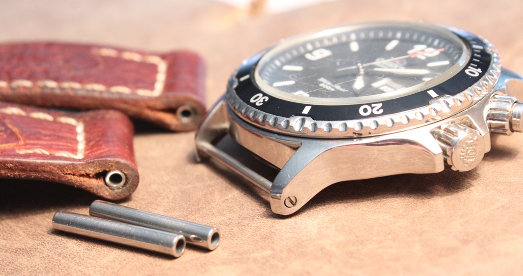

Класс!!! Теперича нужны технические подробности: сверла, метчики, диаметры трубок ну, и основной вопрос как?
Эти 2 пользователей сказали Спасибо! architektor76 за это сообщение:
Arunas (02.04.2016), RomanL (03.04.2016)
  #1196
Старый 02.04.2016, 16:41
Сообщений: 495
Да просто детский сад
Толщина оси 1,7мм нержавейка
нарез на ось 1,6мм
деаметар дырки в корпусе для нареза 1,3мм
с другой стороны через которую свободно проталкивается ось 1,8мм
трубочки на ремень с наружи 3,00мм внутри дырка 2,00мм
сверлил на настольном станке -сверле зажав корпус между деревянных пластин сначала окуратно разметив место сверления
вот так свё просто пробуйте
Арунас

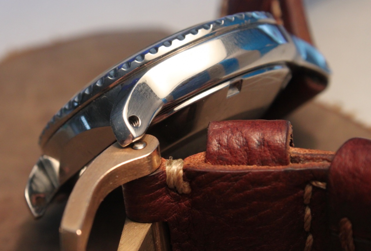

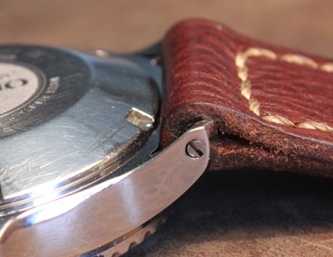

aladinas, нарезку резьбы осуществляли снаружи? Нужно хотя бы одно фото со стороны резьбы, чтобы заценить всю красоту
Этот пользователь сказал Спасибо! architektor76 за это сообщение:
Arunas (04.04.2016)

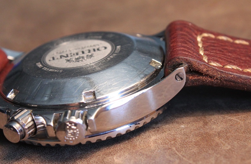

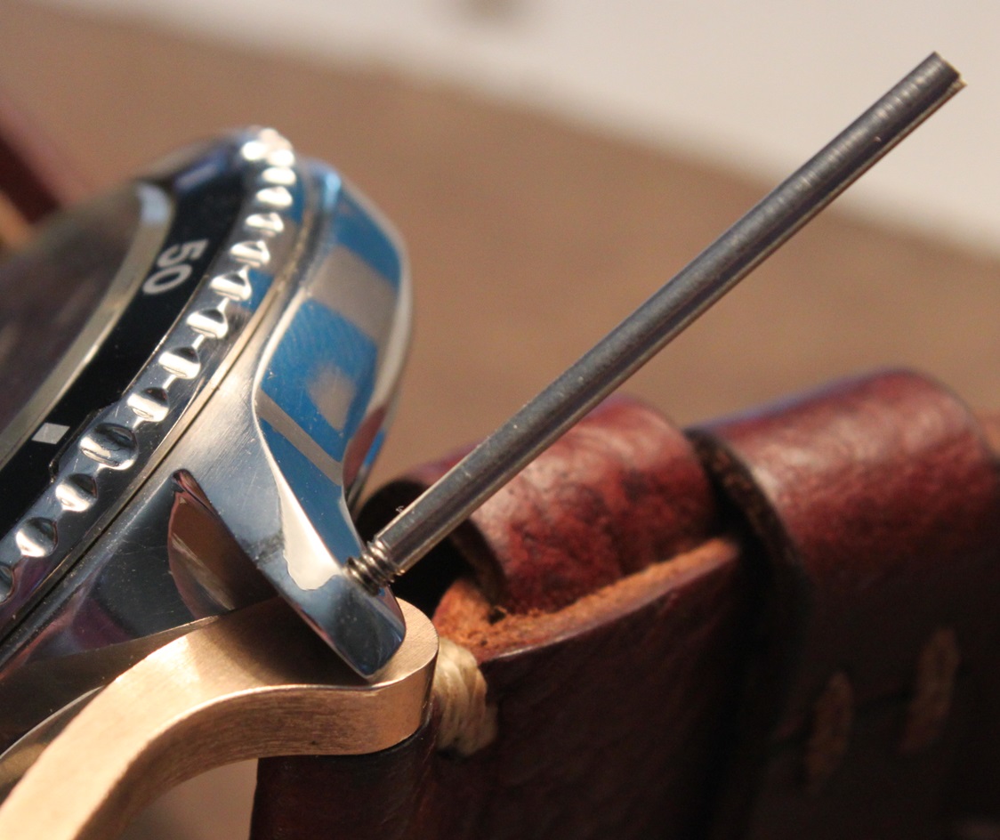

  #1199
Старый 04.04.2016, 14:58
Сообщений: 495
От колеги слышу некоторое сомнение в наличий резбы постораюсь потвердить сие в наличий
