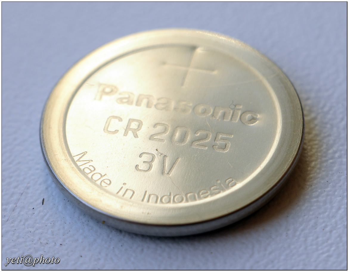

В моих Q&Q M119 села батарейка, судя по описаниям - CR2025.
Вопрос к владельцам данной марки и ее аналогов: входит ли в отсек батарейки типоразмер CR2032, так чтобы ничто ни во что не упиралось, часы нормально собрались и функционировали после этого?
Хочется поставить батарейку, чтобы служила подольше, и поменьше раз откручивать винты на задней крышке, ведь в пластик их можно надежно вкрутить ограниченное количество раз, потом, я так думаю, они начнут болтаться.
Я думаю ни чего страшного не будет,они кроме толщины еще емкостью отличаются:
RC2025 =150 мА*час
RC2032 = 210 мА*час
По идее выиграите...но точно крышкой сверху не придавит!?)))

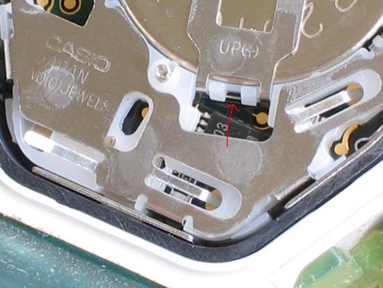

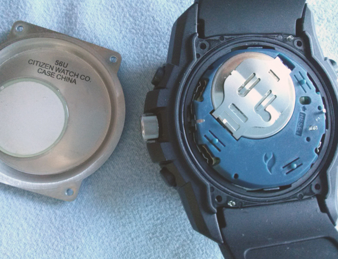

А-а-а...я думал вы уже померяли типа...Я думаю не стоит-это все-таки не Электроника 1,в которой AG10 или AG12-не критично.Q&Q все-таки Япония,там все расчитано,там у вас вот так-же как на фото должно быть-если поставить 2032,то он встанет по диаметру,но он выше,а значит верхнее крепление не защелкнется-там-же защелка и запаса нет...
Там вот такая защелка,чтобы снять ее,нужно поддеть булавкой например в сторону от батареи и она отщелкнется.А поставите новую батарейку,защелку на место пальцем прижмете она и защелкентся-там все точно,тоньше батарея встанет,а вот толще нет.Иногда в обычных ходиках кварцевых,с классическом гнездом под батарею,место позволяет вставить другой номинал,а здесь нет-техника 21 века...

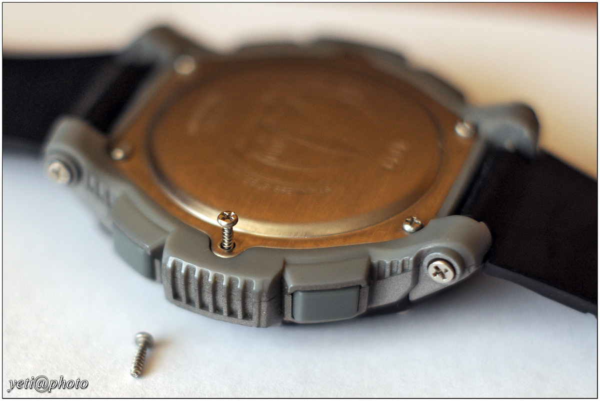

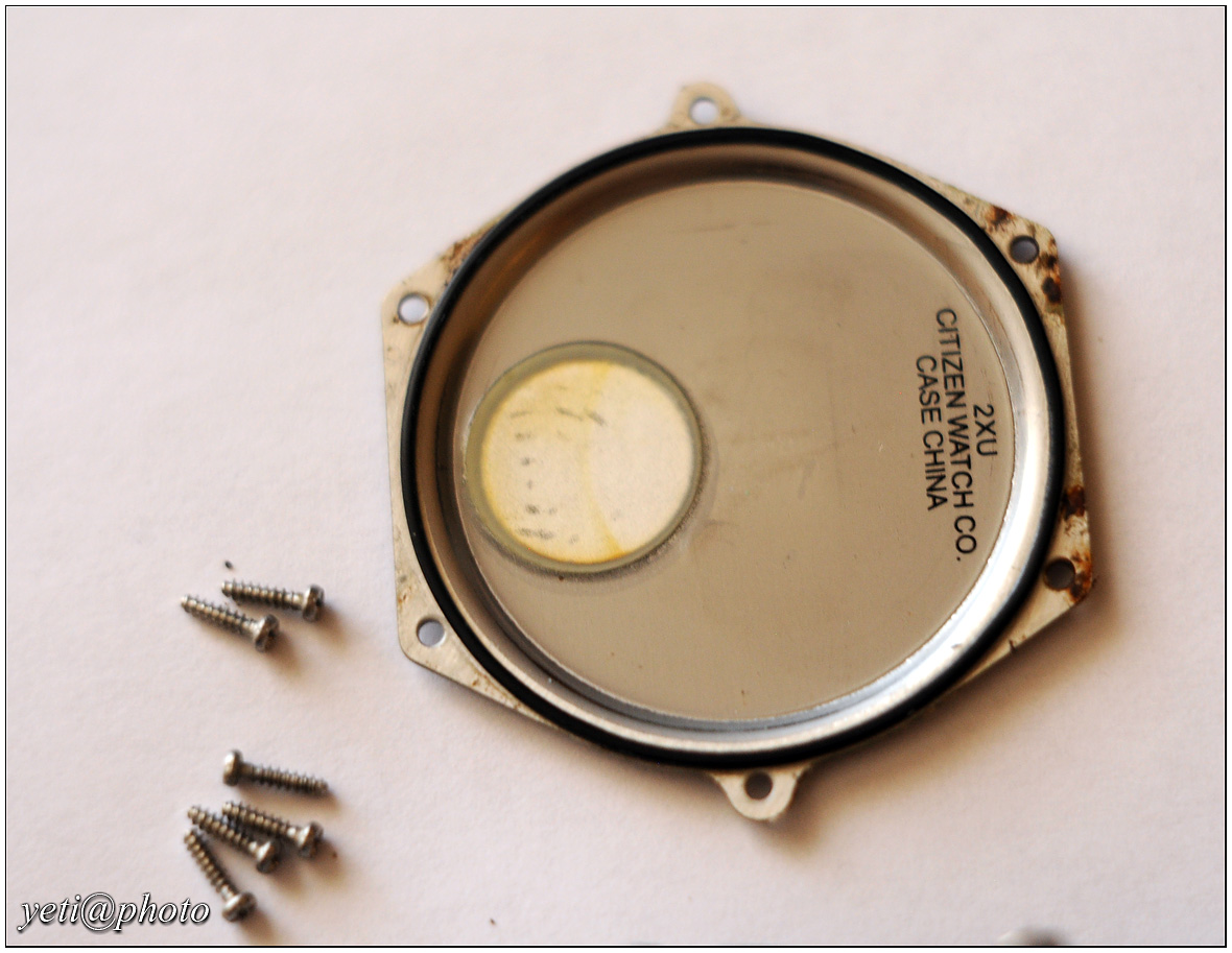

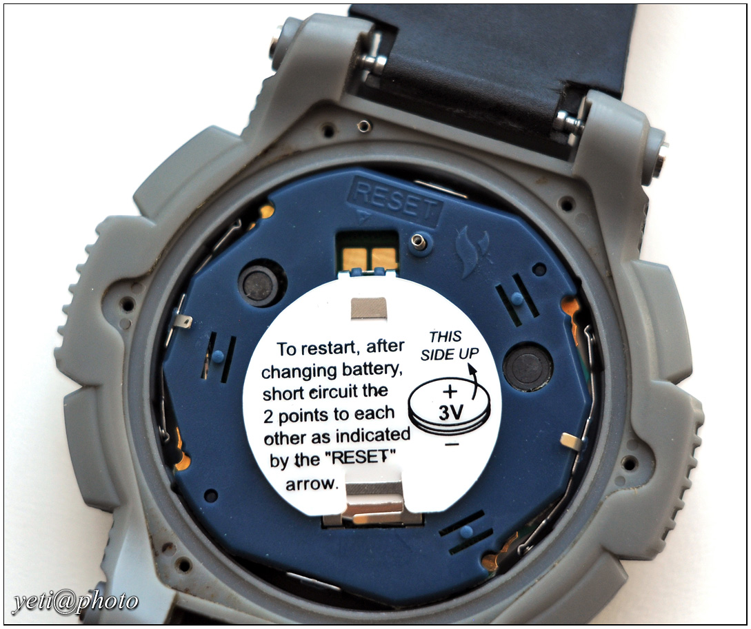

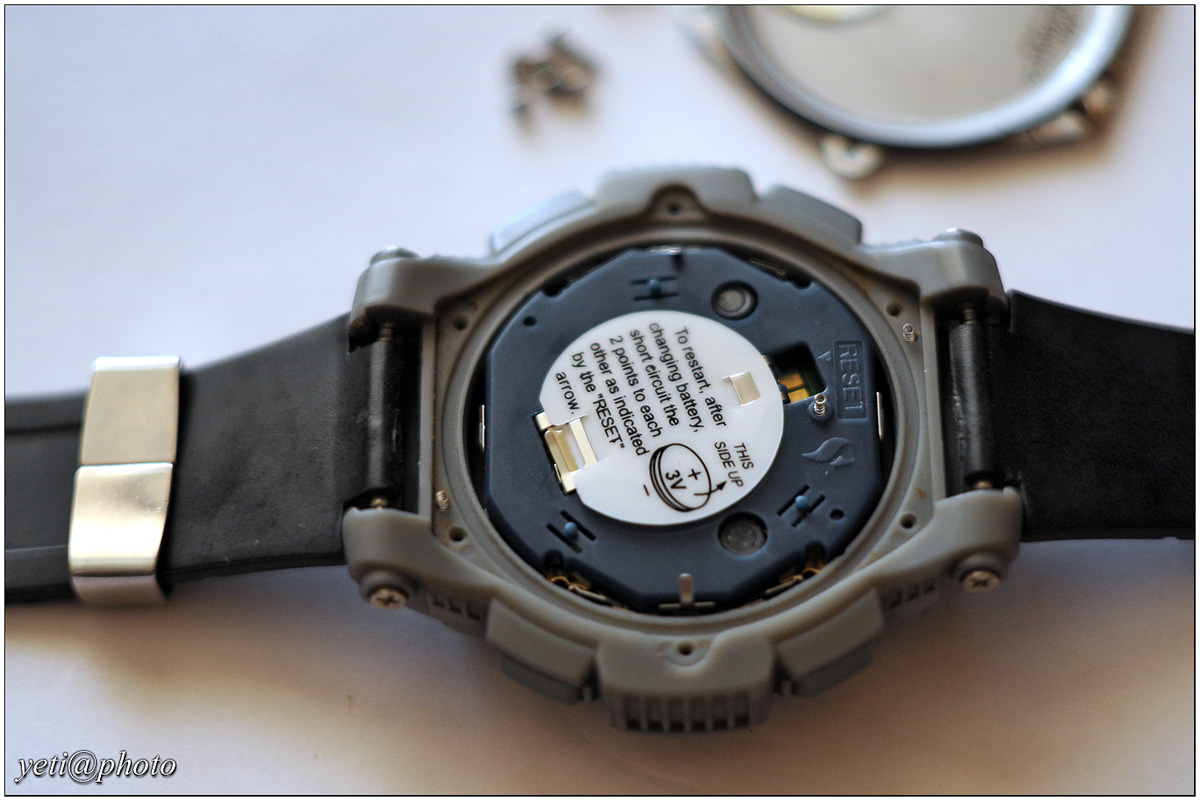

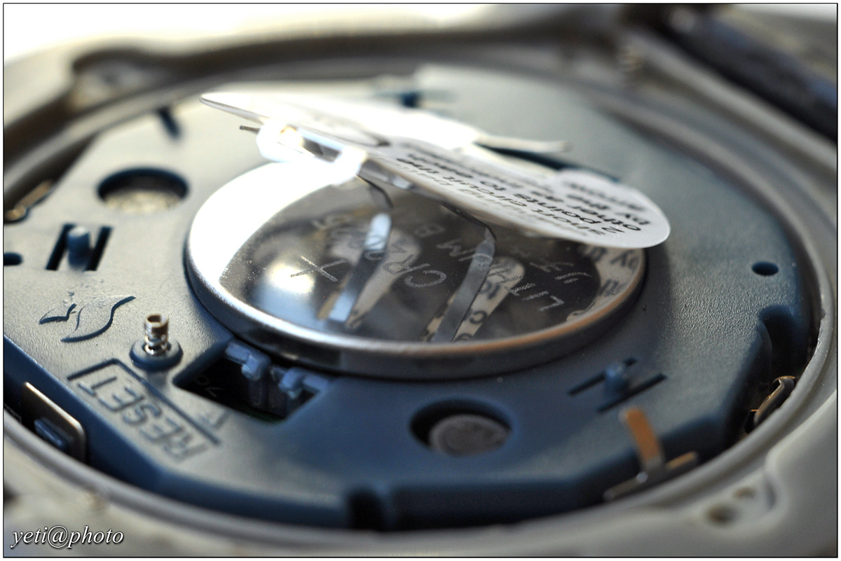

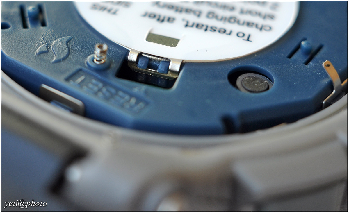

Ну вот, заменил батарейку на своих Q&Q M119. Процесс замены на приложенных фото.
Задняя крышка часов закручена на шести винтах весьма порядочной длины. Весь механизм часов спрятан под массивной пластиковой накладкой. Сверху только контактная пластина батарейки с инструкцией по ее замене и перезапуску часов. Контакты для рестарта находятся в углублении рядом с защелкой пластины (два позолоченных квадратных контакта). Защелка пластины надежная, зацеп основательный, еле расцепил его. Родная батарейка стояла Panasonic CR2025 (продержалась с момента покупки - июнь 2014 вот до июля 2017). На ее место поставил GP Lithium - не знаю, вроде в магазине покупал, но надписи на батарейке стремные - логотипа нет, какие-то китайские иероглифы (в блистере батарейка была наружу пурычастым отрицательным контактом без надписей).
Посмотрел по величине ниши под батарейку и защелки - 2032 вряд ли влезет, так что и пытаться нечего.
После установки батарейки и ее защелкивания на экране появились отдельные сегменты. После замыкания просто отверткой двух контактов в углублении на дисплее появилась нормальная индикация АМ 12:00 1-1.
Слегка промазал уплотнительную резинку силикатной смазкой (в наличии был только спрей для эластичности резиновых изделий). По периметру закрутил винты до легкого проскальзывания отвертки в их шлицах.
Все нормально работает, вот только уже в который раз сталкиваюсь, что на новых батарейках резко повышается яркость сегментов на дисплее, и уменьшается угол их восприятия. Четко время видно только при взгляде прямо на дисплей. При отклонении часов на какой-то угол все сегменты выглядят черными (прямо шпионские часы получаются - время видно только хозяину). Такая же проблема была на Casio EFA-110. Не знаю, возможно, напряжение слишком высокое на батарейке. Хоть бери и ставь уже полупосаженные батарейки для нормального считывания времени. Так ведь "подлость" в том, что литиевые батарейки весь срок службы практически не проседают по напряжению, и только в самом конце резко вырубаются. Так что ждать придется долго. Посмотрю, сколько проходят на этой GP.
