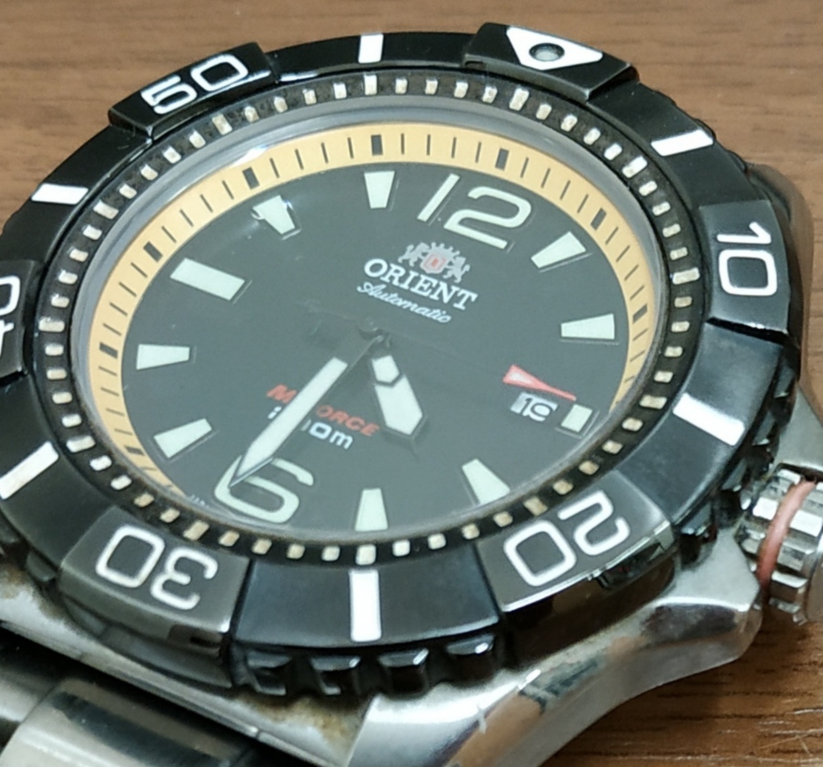

Подниму тему. Часами владею с 2014 года. Служат исправно. Точность +6/8 сек в сутки меня устраивает. Резьба на головке не сорвалась. Правда я всегда стараюсь очень внимательно и аккуратно ее завинчивать. Царапин на корпусе нет - никаких. Сам удивляюсь, но правда. Браслет - да- весь покрылся сеткой. А корпус держит полировку. Удары принимает восновном безель. На нем есть мелкие некритичные коцки и немного покрытие пва побледнело - но это мне даже нравится. И все. Короче, пока часы продолжают радовать.
Ну и часы реально красивые - желтый ободок красит. Нравится, что нет индикатора резерва. Автоподзовод очень эффективный и он просто не нужен. Ну и комплект материалов классный - титан+сапфир.
Разумеется, экстриму я эти часы не подвергаю. Сильно их не бил и ни разу не ронял. Так, обычная жизнь.

Фото прилагается
