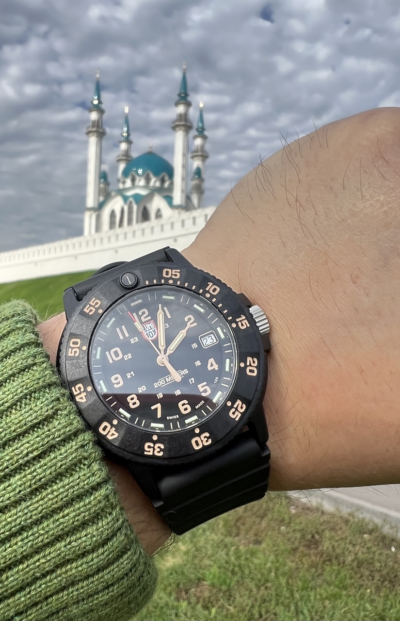

Принимаете в свои ряды!
ВРЕМЯ ЭТО ТО,ЧТО ТЫ УСПЕЛ СДЕЛАТЬ СЕГОДНЯ...
