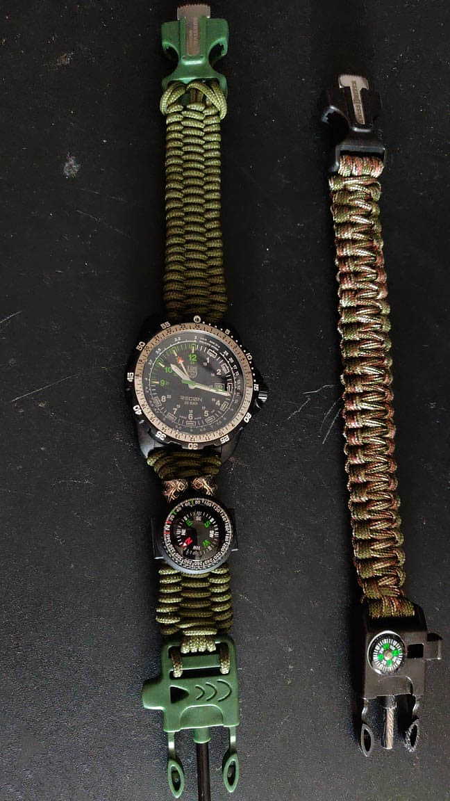

Сообщение от myager Посмотреть сообщение

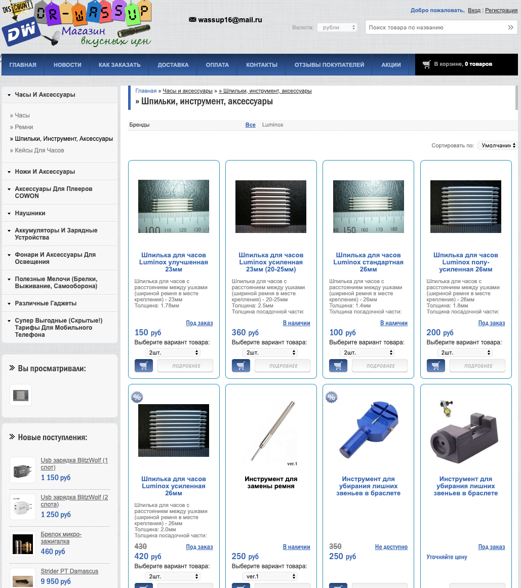

Ссылкой не поделитесь? Ато перелопатил весь алик а попадаются только те что в коробках по несколько сотен штук... Я так понимаю самые дешевые и хлипкие.
http://dr-wassup.ru/catalog/tools

Доброго времени суток! Подскажите а где покупать эти усиленные шпильки?
Усиленные шпильки под ремешок покупал в указанном от BobbyS магазине

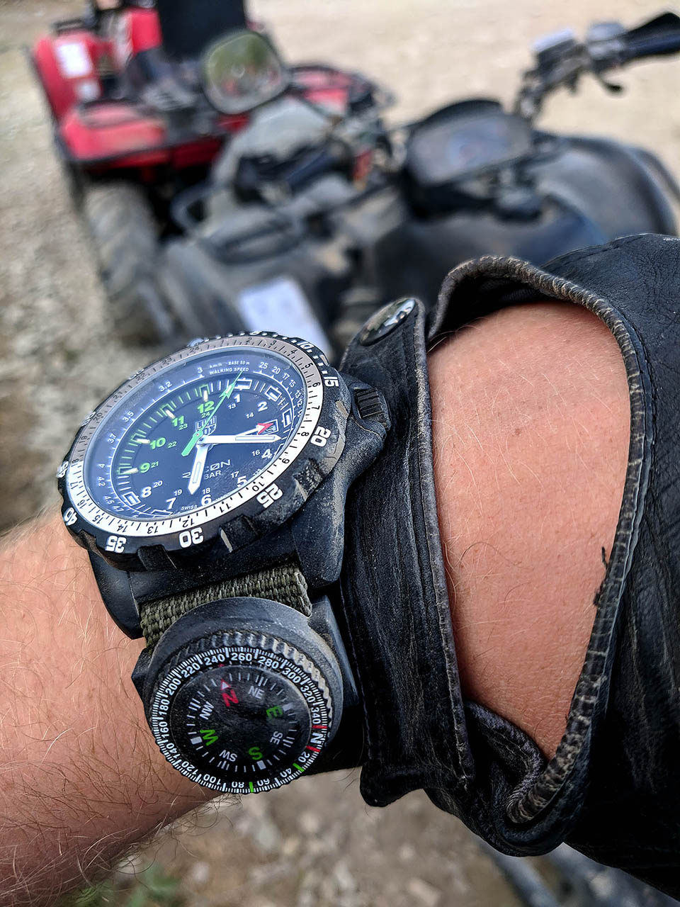

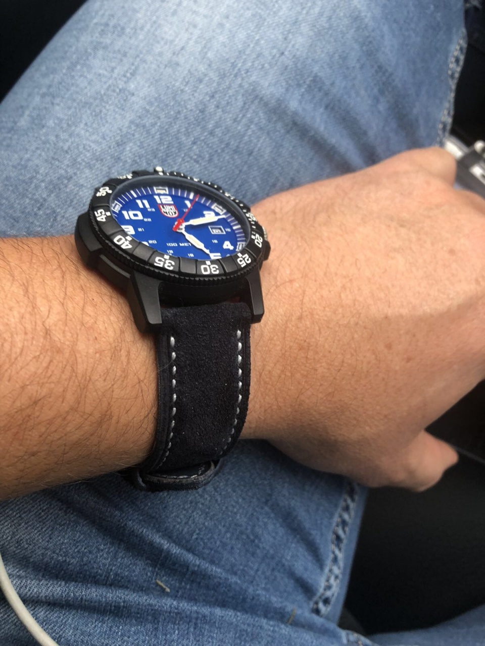

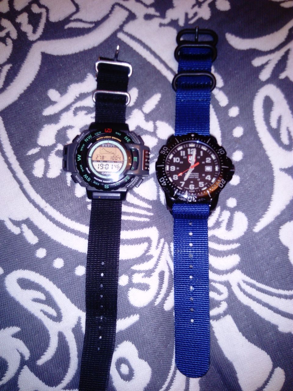

Легкие как выходной день Люмы! Ремешок поменял на замш от Антона Клевлина с файного миста Львов.)))

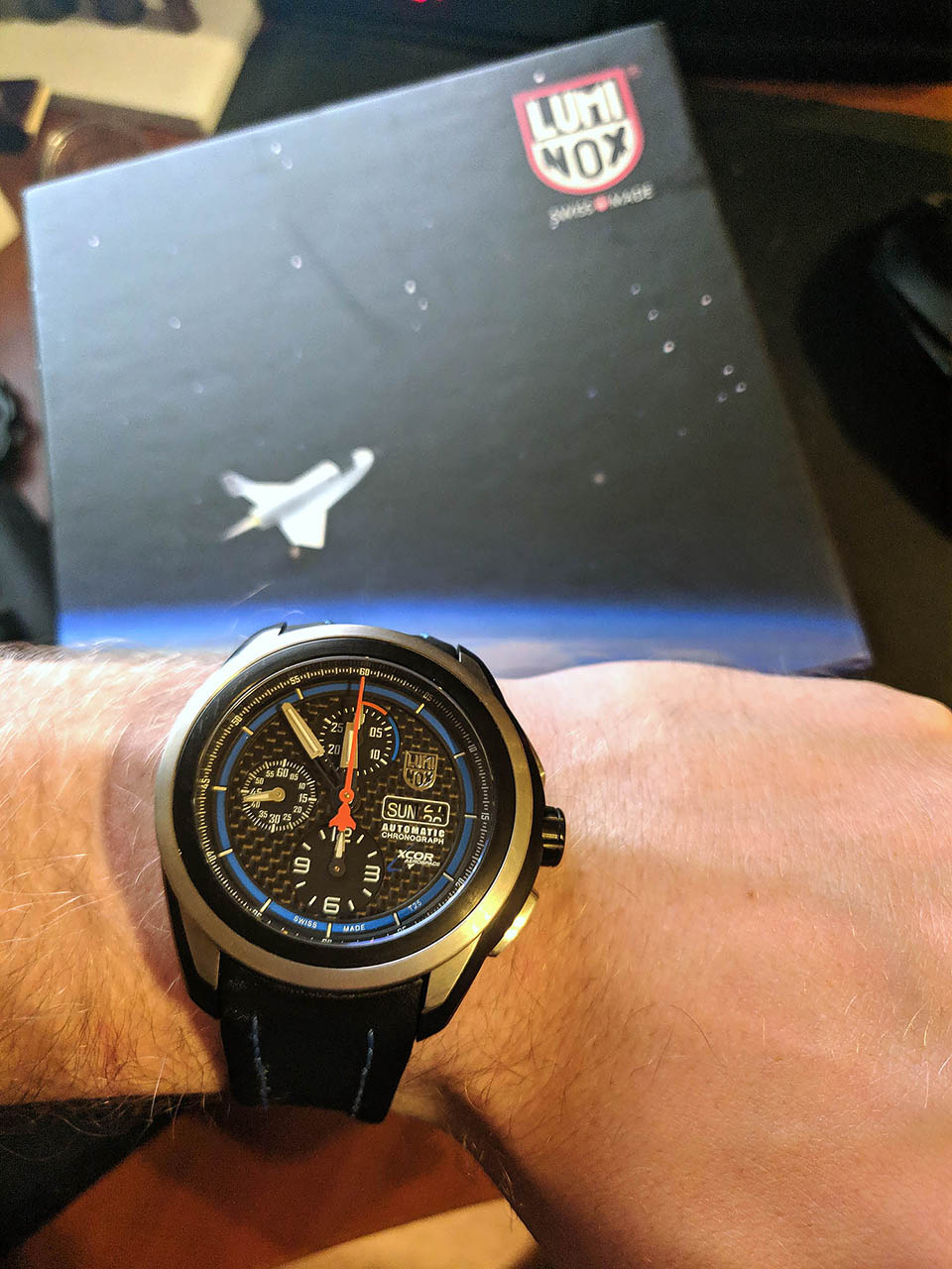

мои люмики Luminox XCOR и Recon Nav SPC XL.8832
вот только на днях получил +))
XCOR 5261

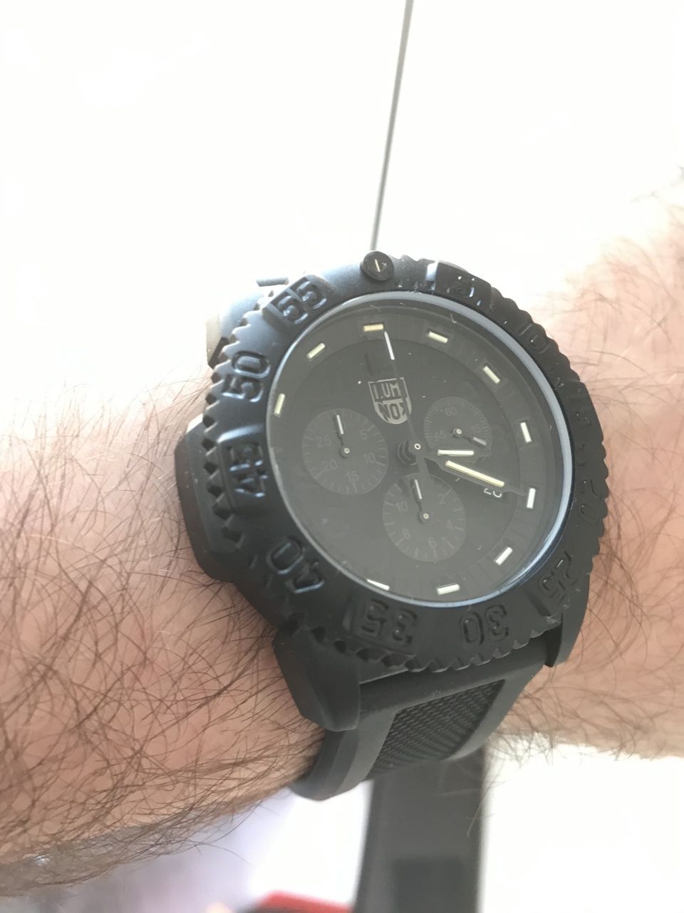

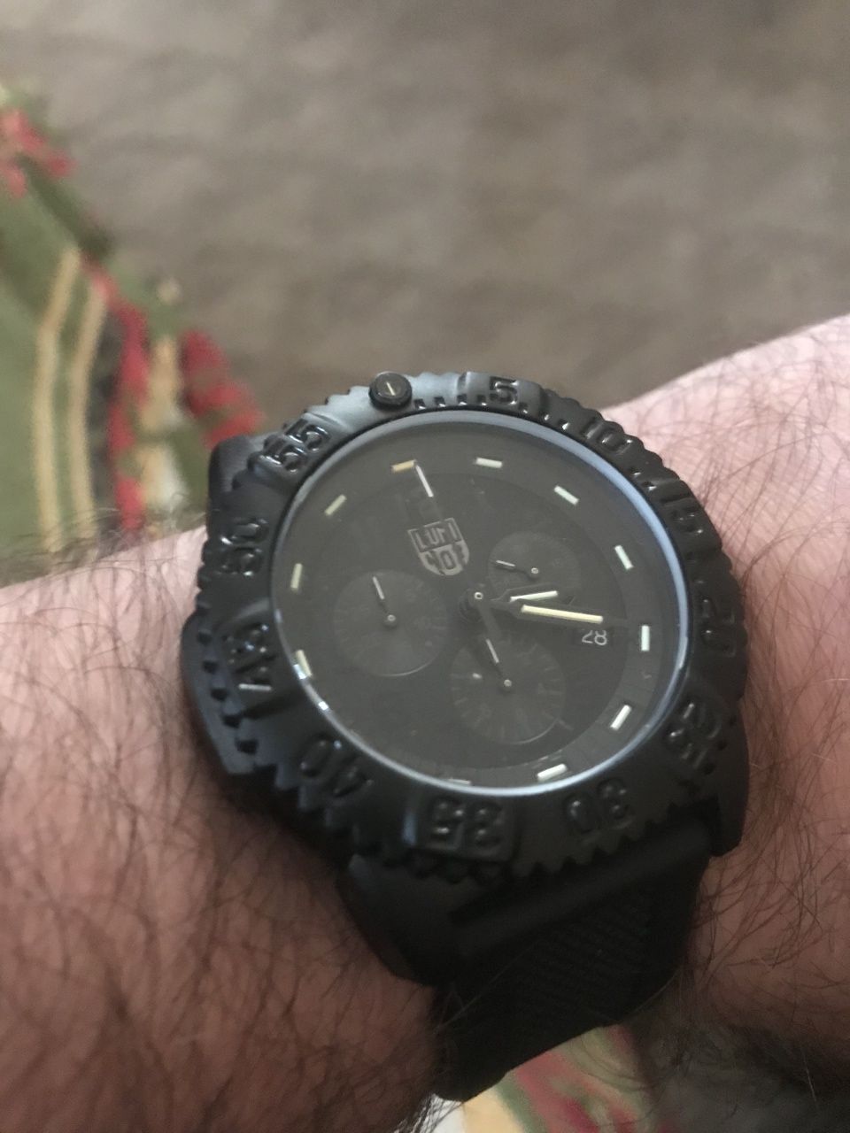

Только купил, впечатления приятные, светят хорошо, время видно и днём и ночью, очень легкие . Смущает что корона и кнопки хронографа без резьбы. 200 м защиты выдерживают? Хороший ли там механизм?

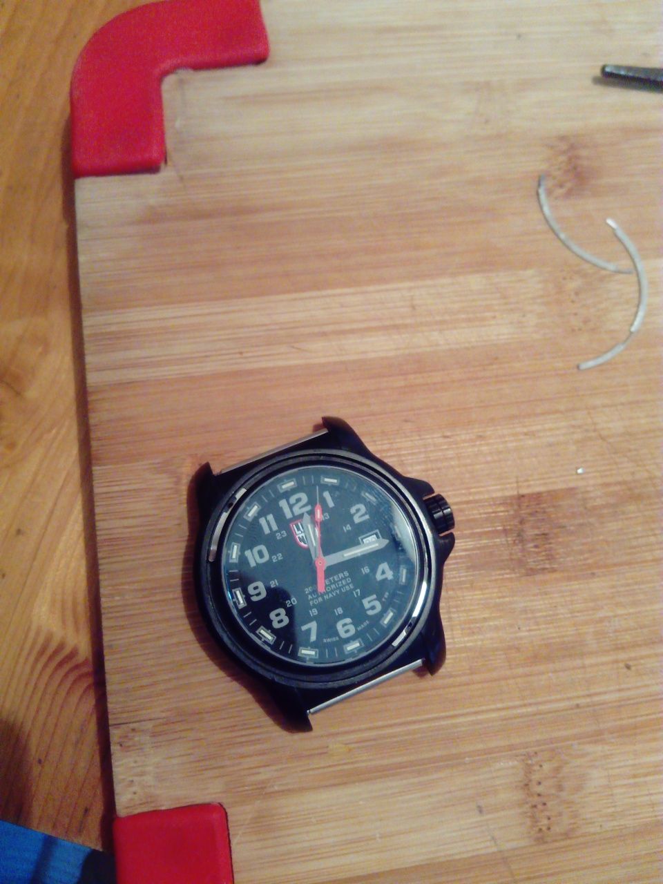

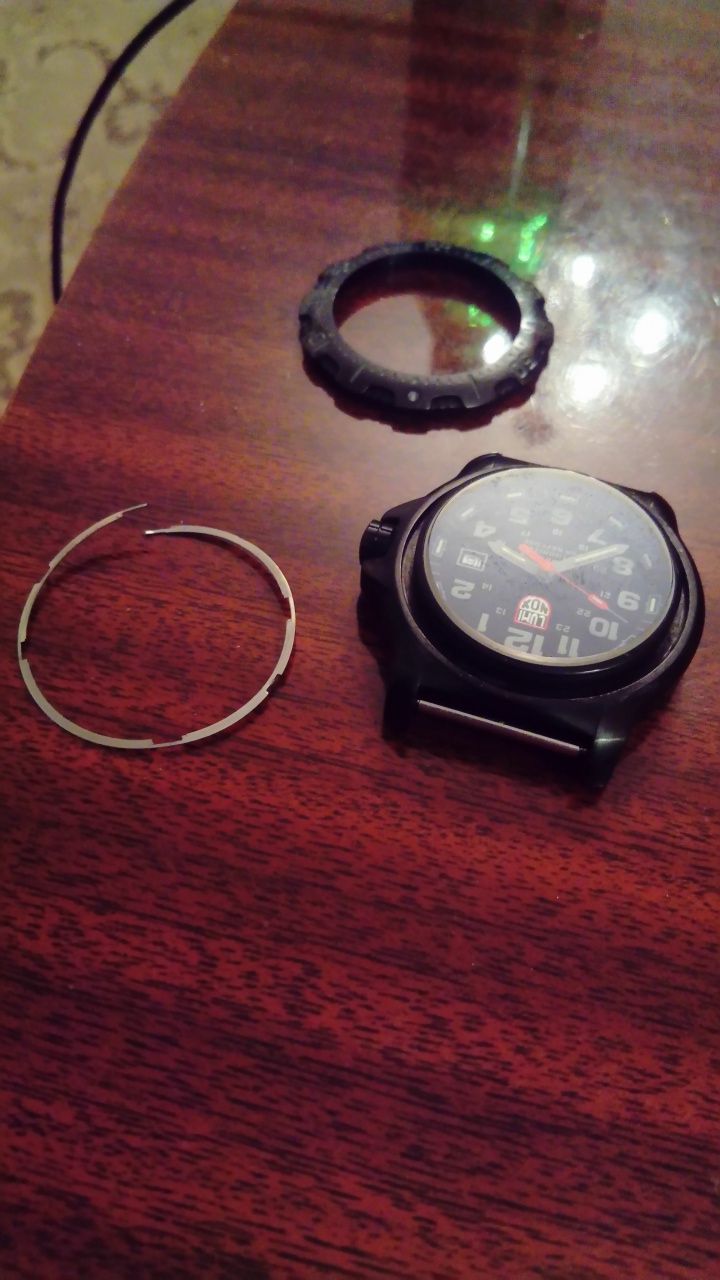

Добрый день однофорумчане!

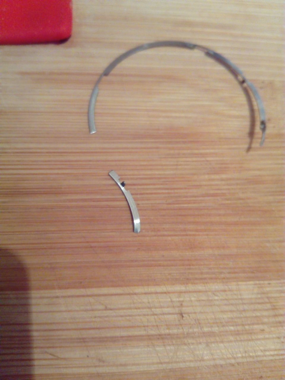

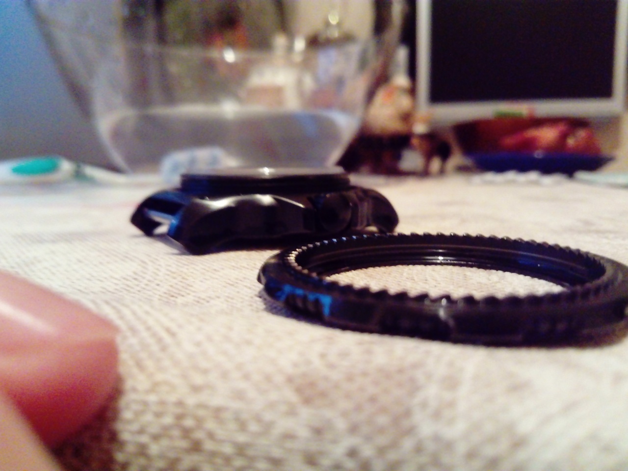

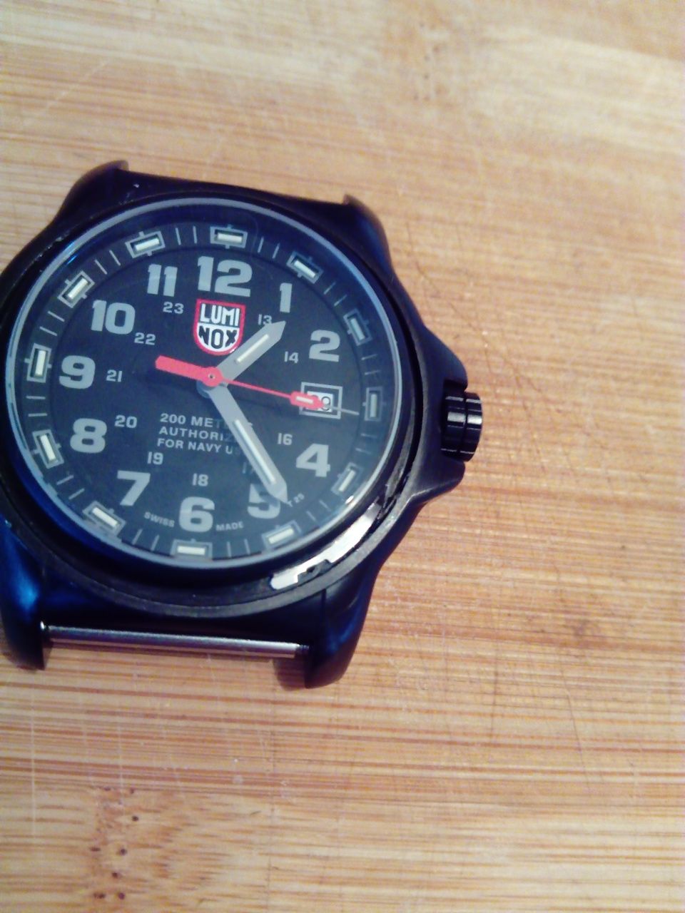

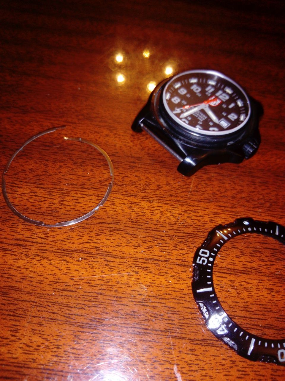

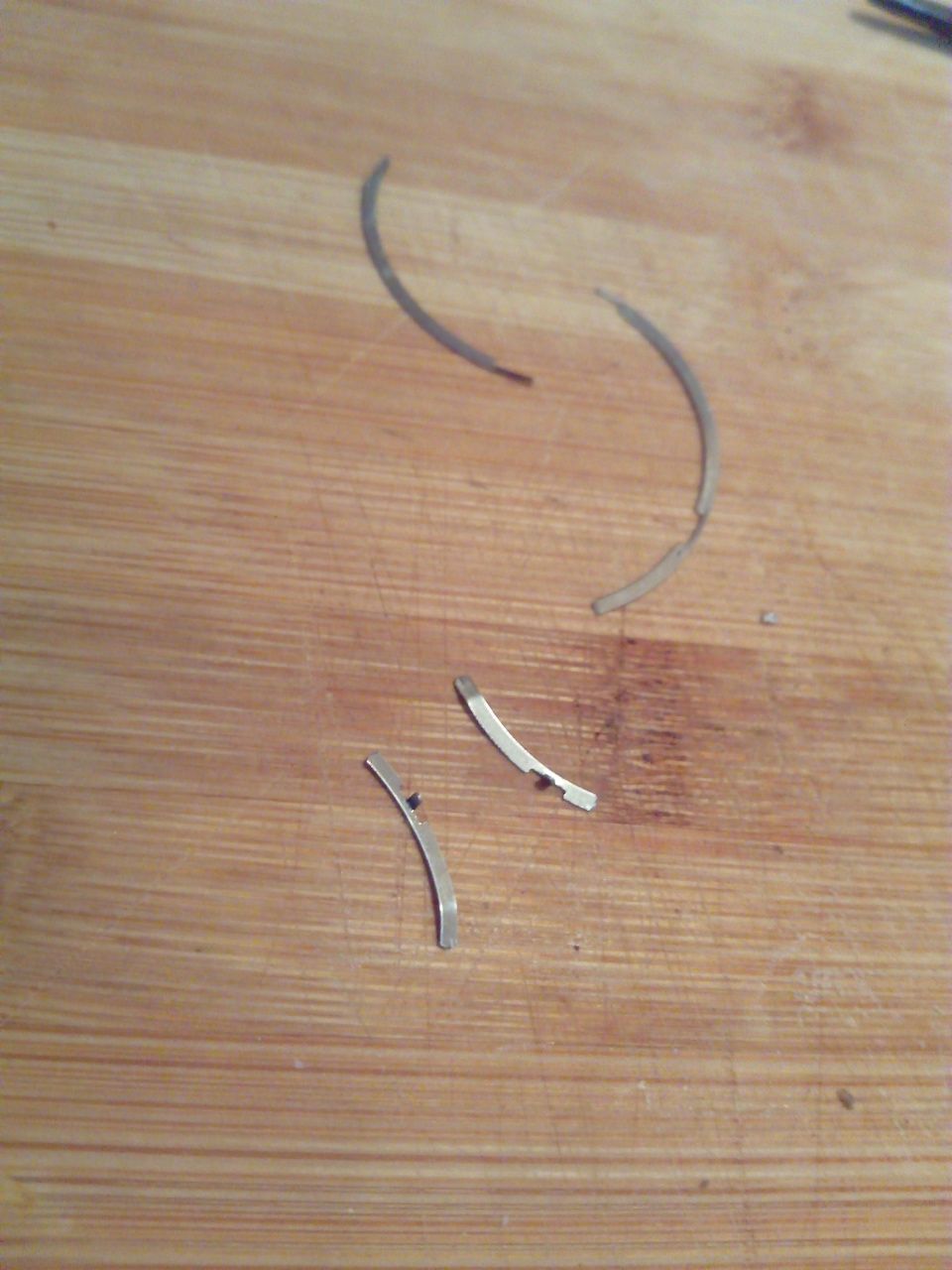

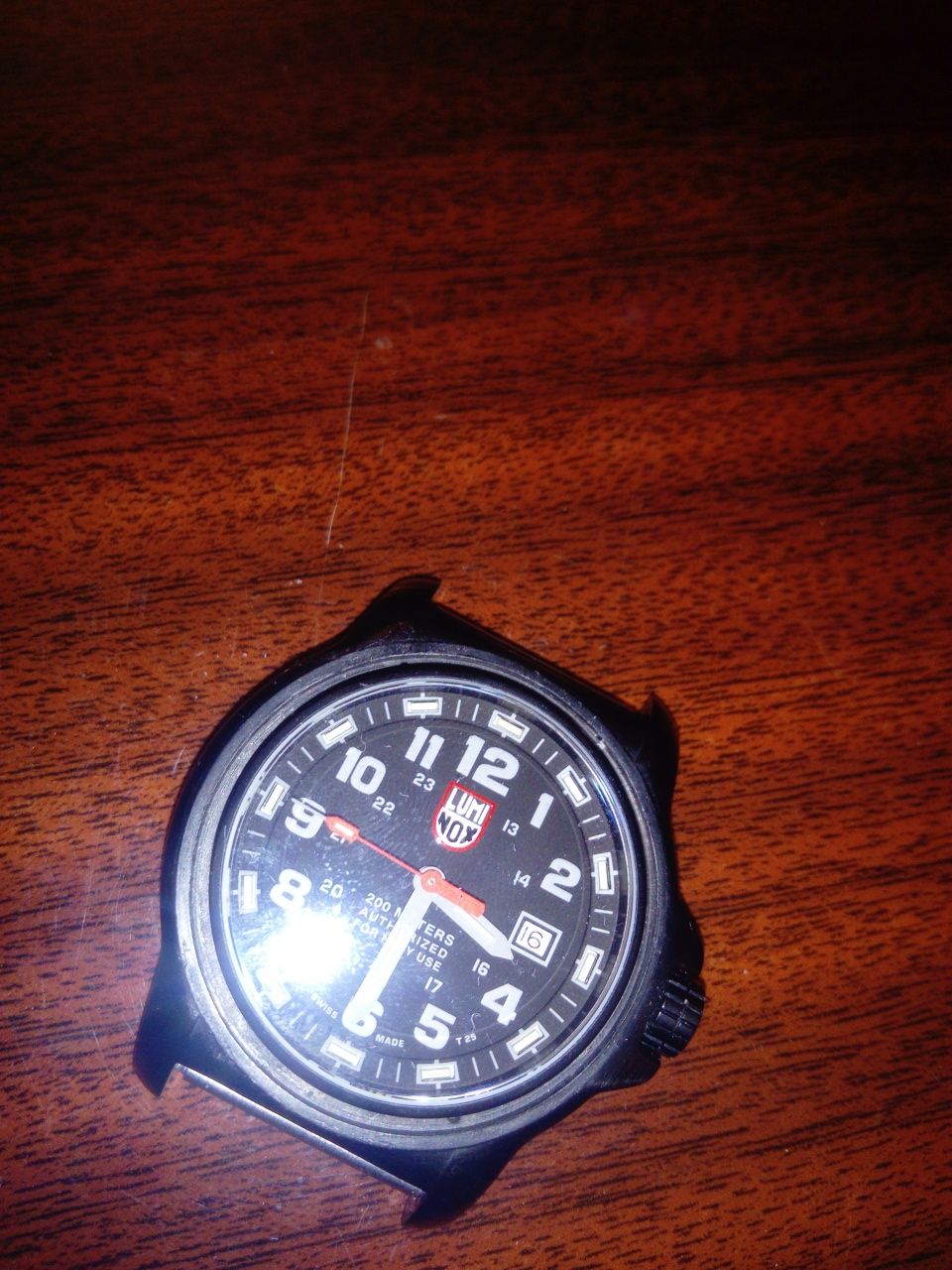

Недавно с моими Luminox 4221 ANU случился трабл в виде сломанной пружины-трещетки безеля. После 4-х лет щелканья безелем (периодически чесались руки ) его на определенных отрезках начало клинить, потом он перестал фиксироваться на каждой минутной отметке, срывался против движения часовой стрелки и начал проворачиваться в обратную сторону. Обратился в официальный сервис обслуживающий часы luminox в Москве, после чего мне предложили оставить часы на диагностику, т.к. мастерам было необходимо узнать о наличии запчастей на фабрике производителя. Спустя неделю мне сообщили, что безели и пружины к данной модели (возможно и к другим моделям люмов) отдельно производителем не поставляются, возможна только полная замена корпуса (стоимость корпуса 22 000 р + плюс стоимость работы мастера), а часы покупались у официального дилера в Австрии со скидкой 40% за 320 евро (21 000 р по курсу в 2015 году). Спросил у мастеров по телефону о возможности подобрать подходящую по размеру пружину от других производителей часов, на что мне сказали "что мастер не стал снимать безель, т.к. пружины и безели отдельно к люмам не идут, и смысл их дальше смотреть, ничем помочь не можем", в итоге часы решил забрать без ремонта. Вернувшись домой, Я решил сам снять безель и посмотреть что с пружиной. После часа неудачных попыток безель отстегнулся (очень туго снимается, лучше пользоваться инструментом для снятия безелей, снимал ножом), у пружины (она в форме кольца) не хватало 3-х усиков из 4-х и сама пружина была разорвана.
Теперь возникает вопрос:
- были ли у кого похожие поломки?
- где в Москве можно найти в продаже пружинки разных размеров для безелей?
- от каких производителей могут подойти пружинки (диаметр часов 45 мм, диаметр пружинки 38 мм, внутренний диаметр пружинки 37 мм)?
На ebay есть похожие пружины от seiko только с двумя усиками под 120 щелчков вместо четырех под 60 щелчков и хз какой диаметр пружины
https://www.ebay.com/itm/SS-Replacem...m1851#shpCntId.
Прошу совета.

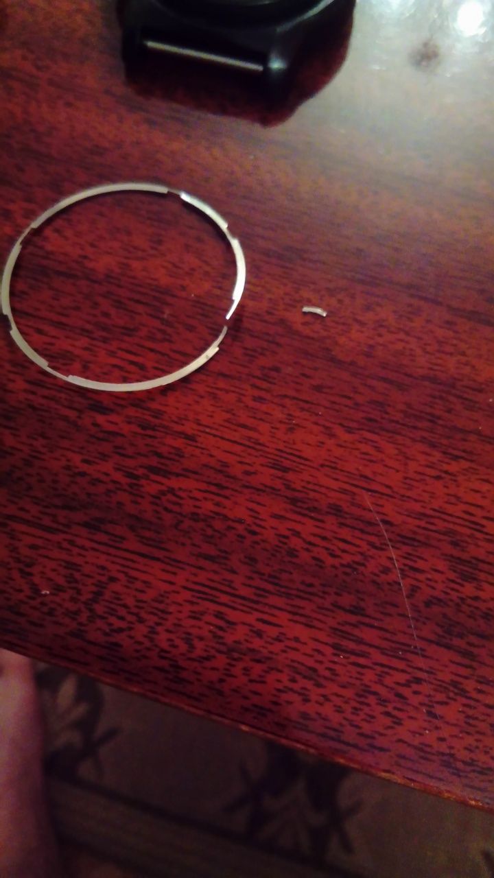

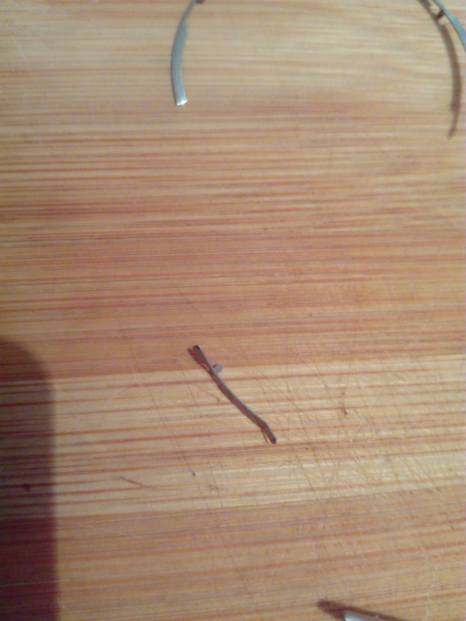

Итак, одними отремонтированными котлами стало больше)). Новую пружину искать и подбирать не стал, использовал родную. Отрезал две части с зацепами, загнул края по направлению движения безеля, обточил их напильником для снижения жесткости и обмазал снизу резиновым клеем (это чтобы пружина не люфтила). Для запрессовки безеля использовал две толстые книги, положил часы между ними и надавил сверху. Перед установкой безеля смазал силиконовой смазкой резиновое кольцо, оно служит креплением безеля на корпусе, находится типа на горлышке между стеклом и нижней частью корпуса. После установки на место, около часа пришлось давить и проворачивать безель, т.к. пружины слишком сильно давили снизу и безель тупо стоял как влитой. После часа мучений, безель начал работать как надо, фиксируется на каждой отметке, вращается как положено против часовой стрелки, но на двух и шести часах идет немного туго. Теперь можно не заморачиваться с поиском подходящих по размеру пружин, а использовать только две части предварительно обработав их напильником)).
